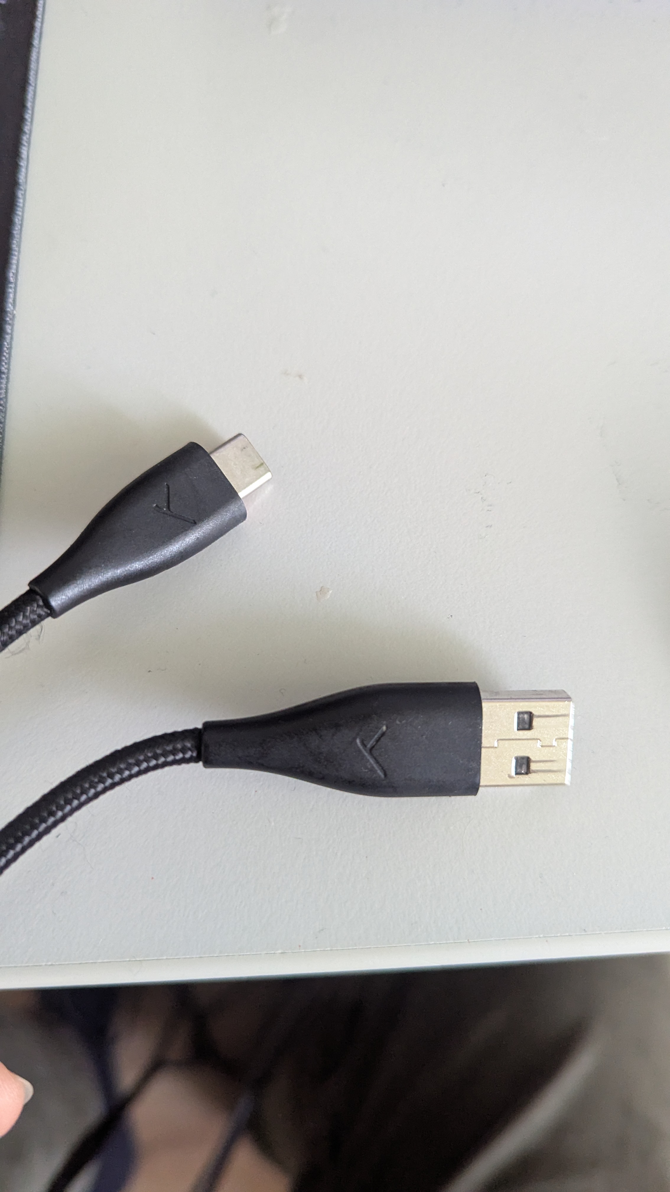

Also das Headset selbst hat einen USB-C anschluss, und am Pc habe ich einen USB-C Ancshchluss, an dem alles normal funktionier. Wenn ich das Headset jedoch mit einem USB-C zu A Kabel mit USB-A in meinen Pc stecke, so wie ich es seit 2 Jahren immer hatte, dann nimmt mein Mikro keinen Ton auf, wird aber vom Computer als Mikrofon erkannt.
Samurai76 Falls es wirklich am Strom liegt, kann ich das irgendwie testen / gibt es eine Möglichkeit für mich das dann zu fixen ?
Das beiliegende Kabel hat am einem Ende einen USB-A Anschluss und am anderen einen USB-C Anschluss. Sind solche Kabel nicht mittlerweile gängig? Vlt habe ich etwas missverständlich erklärt wenn sie meinen ob das wirklich ging. Also ich benutze das beiliegende Kabel normalerweise.

Nein, so ein Kabel liegt wohl aktuell nicht dabei:
Aber ein USB-A auf USB-C Adapter liegt ja bei, von daher sollte es ja auch an USB A funktionieren.
Die machen ja nichts anderes als USB A auf USB C Kabel.
Ich habe bereits ein anderes Kabel getestet, habe auch ein neues Gekauft um sicherzugehen das es nicht am Kabel liegt.
Ja, solche Kabel sind recht gängig.
