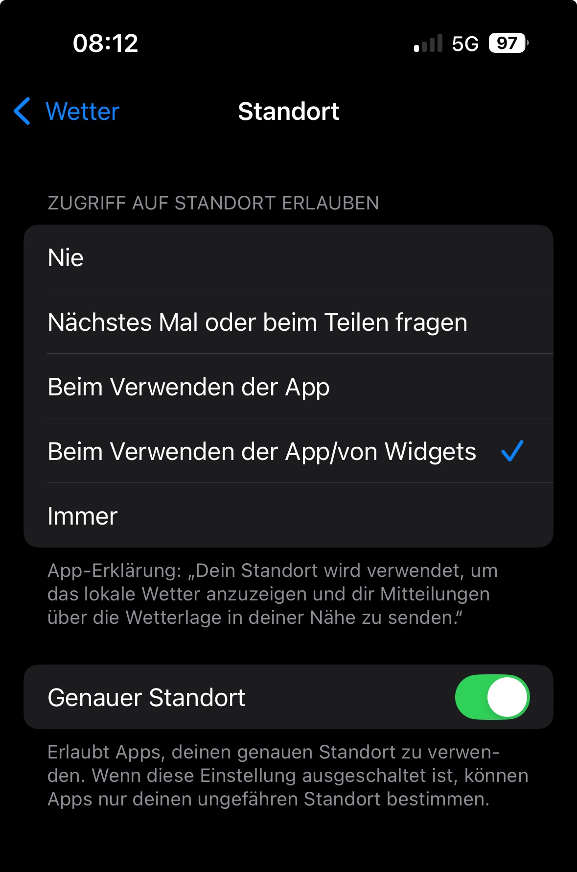

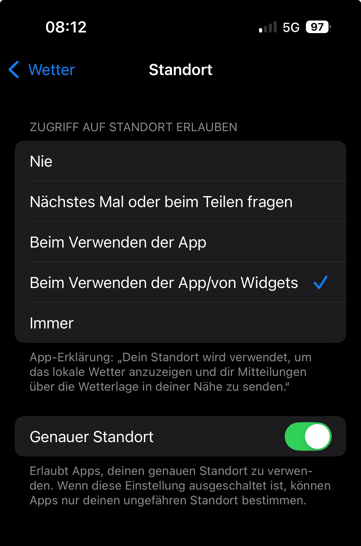

Das hat nichts mit deiner SSID zu tun und die Wetter App nutzt dein GPS und nicht deine IP um dich zu lokalisieren
Ist das so bei dir eingestellt?

@LuminousVision Ich hatte WLAN am iPhone deaktiviert, da zeigte die Wetter App sowie Karten immer noch den falschen Standort an.
Gerade habe ich mit deaktiviertem WLAN das iPhone neu gestartet, da hat es nach einigen Sekunden meinen korrekten Standort erkannt. WLAN habe ich wieder aktiviert, Standort bleibt korrekt - auch nach einem Neustart mit aktiviertem WLAN.
Das Problem scheint somit gelöst. Danke für alle Rückmeldungen!
