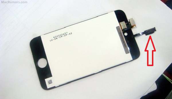

Touchscreen-Stecker vergessen oder abgerissen.
Du wirst der flachen Stecker von der Touch-Einheit nicht richtig eingesteckt haben.. Es kann auch sein dass du den Stecker beim Aufsetzen versehentlich wieder rausgezogen hast, das ist mir schon öfter passiert.
@PITA.COM meinst du den?
gibts da irgend ne besondere Technik den ran zu machen?
weil ich das jetz schon ewigkeiten versuch und es nicht klappt...
Du musst versuchen den Stecker aufzusetzen, dann drehst du das Glas in die endposition, lässt aber genug Platz dass du mit einem Bleistift noch an den Stecker kommst und drückst ihn fest..
