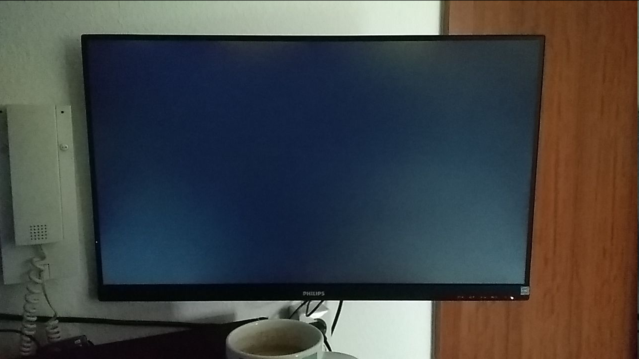

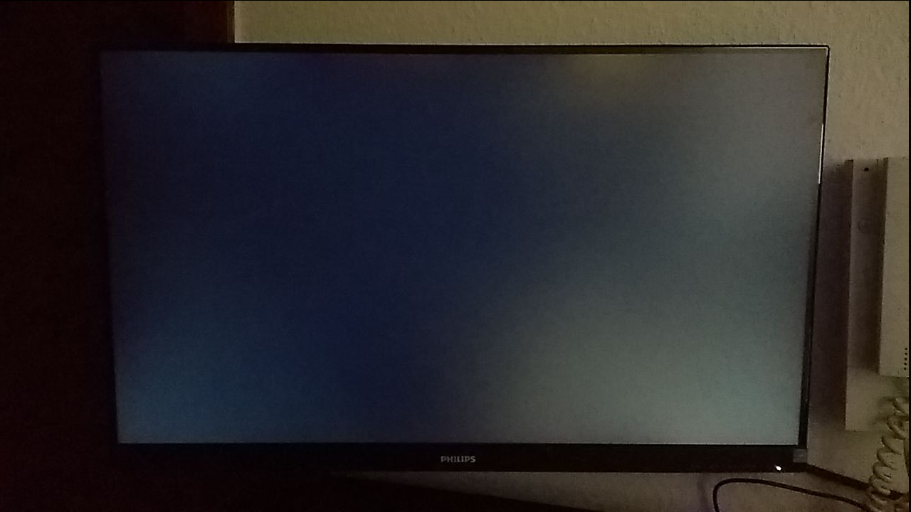

ich hab mir vor 2 Tagen im ANgebot 2 Monitore bestellt:
https://geizhals.de/philips-e-line-275e1s-a2115959.html
Nun sind die Bildmäßig eigentlich wirklich gut, zumindest für mich zufriedenstellend, aber:
es scheint als haben diese starkes IPS-Glow, und/oder Backlight Bleeding ( kenn mich mit Monitoren nicht so aus).
Monitor 1:
Monitor 2:
Nebeneinander:
Ist das in dieser Stärke normal? Man sieht das leider auch beim SPielen bei dunklen Stellen recht stark.

das passiert halt bei so billigheimer monitoren schnell. mich würds verrückt machen. zurück damit.
und mit ips hats nix zu tun. eher mit qualitätssicherung.
Reaktionen: Fuchiii
Fuchiii schrieb:
-Ist das Grundlegend bei IPS so, oder ist das auch für IPS nicht in Ordnung?
Nein, das ist nicht Grundlegend bei IPS so, aber wie bereits gesagt, kommt das bei billigeren Monitoren gehäuft vor.

Die Frage ist doch ob es dich im Alltag stört? Du hast ja bestimmt nicht die ganze Zeit ein schwarzen Bildschirm....
Du musst halt damit rechnen das du auch bei verschiedenen Hersteller und Preisbereichen mehrmals wechseln musst bis du ein gute Modell erwischt,
In diesem Ausmaß, ja.
Das sieht man auf beiden sogar auf dem Desktop - und bei beiden ist es die rechte untere Ecke die so extrem auffällt.
Sind ja nur 5 Nummern in der Produktion auseinander..da wird iwas schief gelaufen sein.
Ich hab sversucht und einfrach gezockt und dachte das geht schon...aber leider kommt das echt oft störend durch^^

Was anhand der Bilder nicht beurteilt werden kann ist, wie sehr durch die Belichtungszeit, Umgebungslicht und direkte Lichtquellen das Ergebnis erheblich verfälscht wurde.
Stimmt, ich habe für die Bilder Licht extra ausgeschalten, keinen Blitz verwendet und geschaut dass ich nachher das auf dem Bild hab was ich auch sehe :)
Es kommt dem was mein Auge wahrnimmt also sehr nahe. leider.
Besonders die Ecken rechts unten sind heftig, die sehe ich egal wo ich hinschau spobald der Hintergrund nicht "hell" ist. Dafür muss es leider nichtmal schwarz sein.
Klar, wenn man nur ein Foto hat. Sind eben keine Laborbedingungen. Aber es geht ja um die subjektive Darstellungswahrnehmung. Und die sollte stimmen. :)

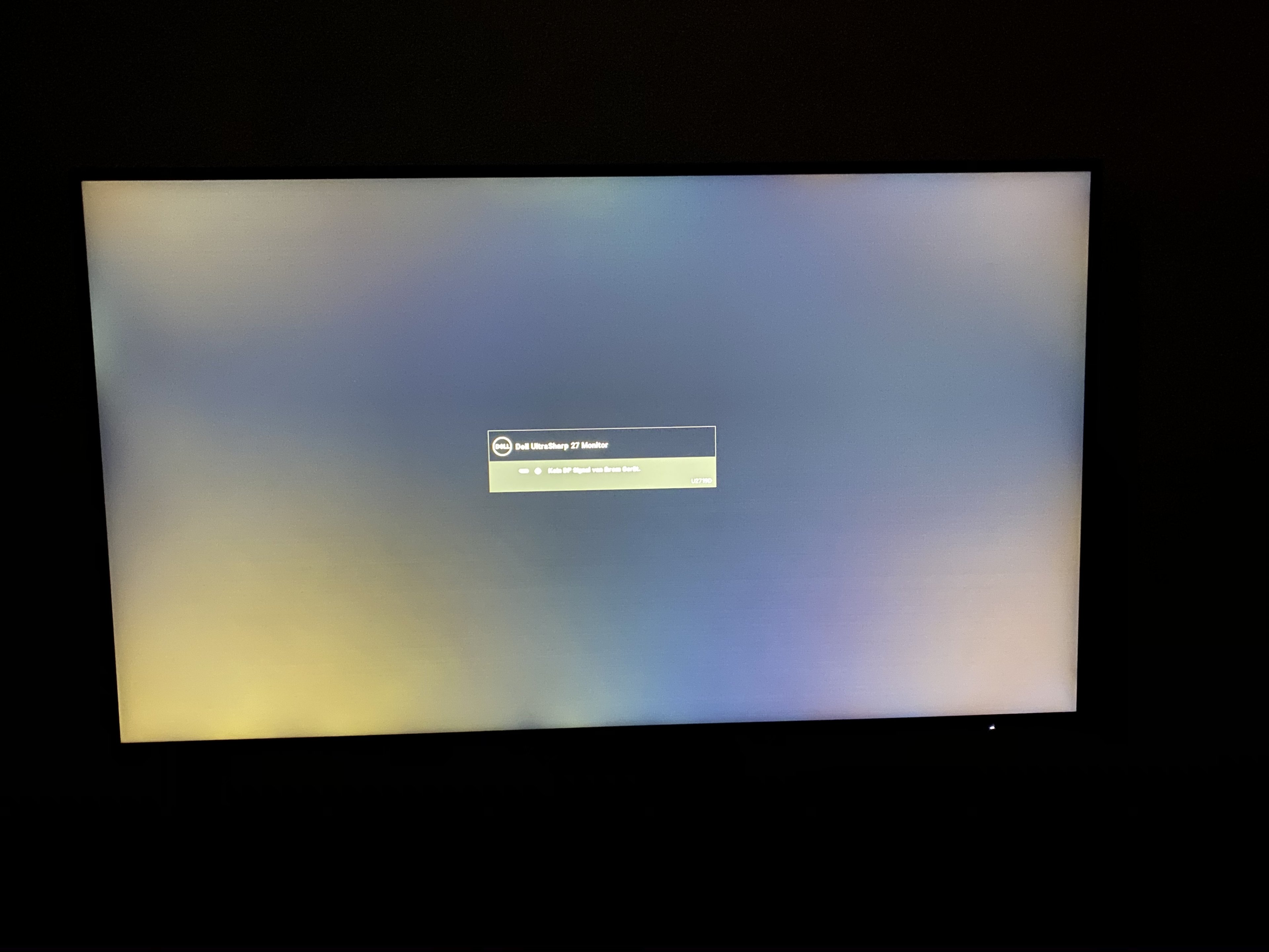

Auch Nr. 4 ist extrem was BB angeht!
Das ist nicht mehr normal, macht keinen Spaß mehr...
Bild ist natürlich etwas überbelichtet, aber wenn man selbst bei Tageslicht die Spotlights erkennt, dann hab auch ich kein Verständnis mehr für Qualitätseinbußen...
Übrigens: Nicht so ein billiger Monitor wie eingangs dem TE um die Ohren gehauen wurde - 350€!
Und wo fangen denn die „guten/teuren“ an?
Reaktionen: IIxRaZoRxII

@Fuchiii - Das Bild ist auch etwas überbelichtet, ist etwas geringer in Realität, aber absolut unbrauchbar für meinen Geschmack und den aufgerufenen Preis von knapp 360€!
