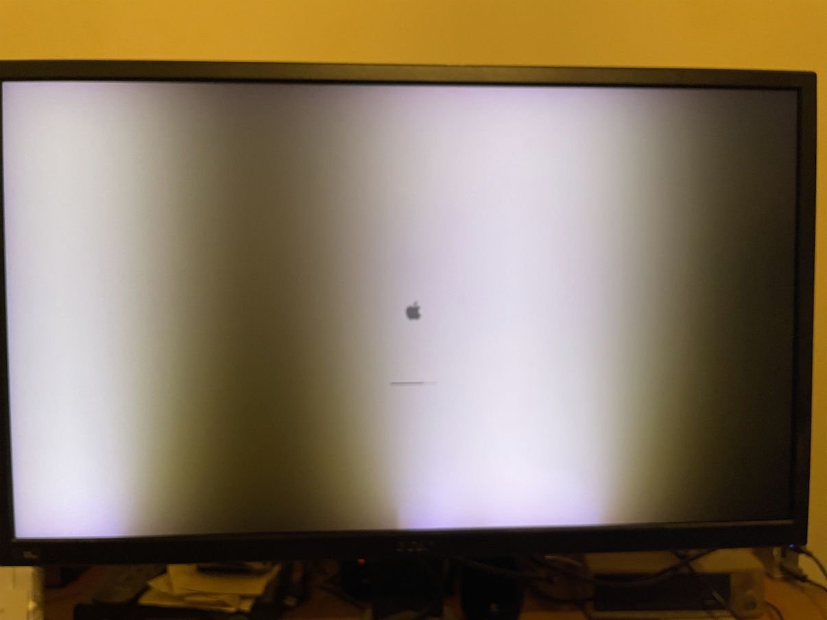

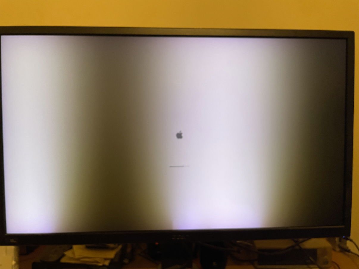

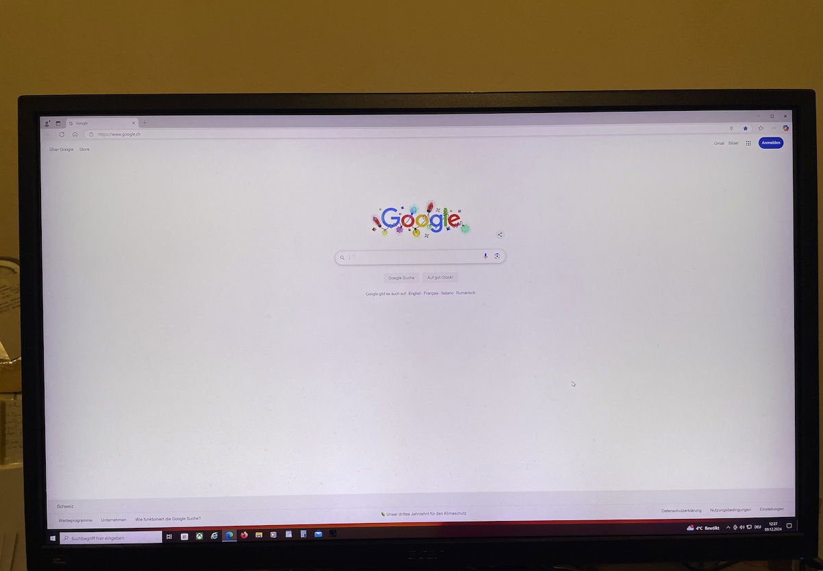

Seit zwei Tagen habe ich das Problem dass mein Monitor Acer Nitro XV273K nach dem Aufwachen aus dem Energiesparmodus über Nacht Schatten wirft.

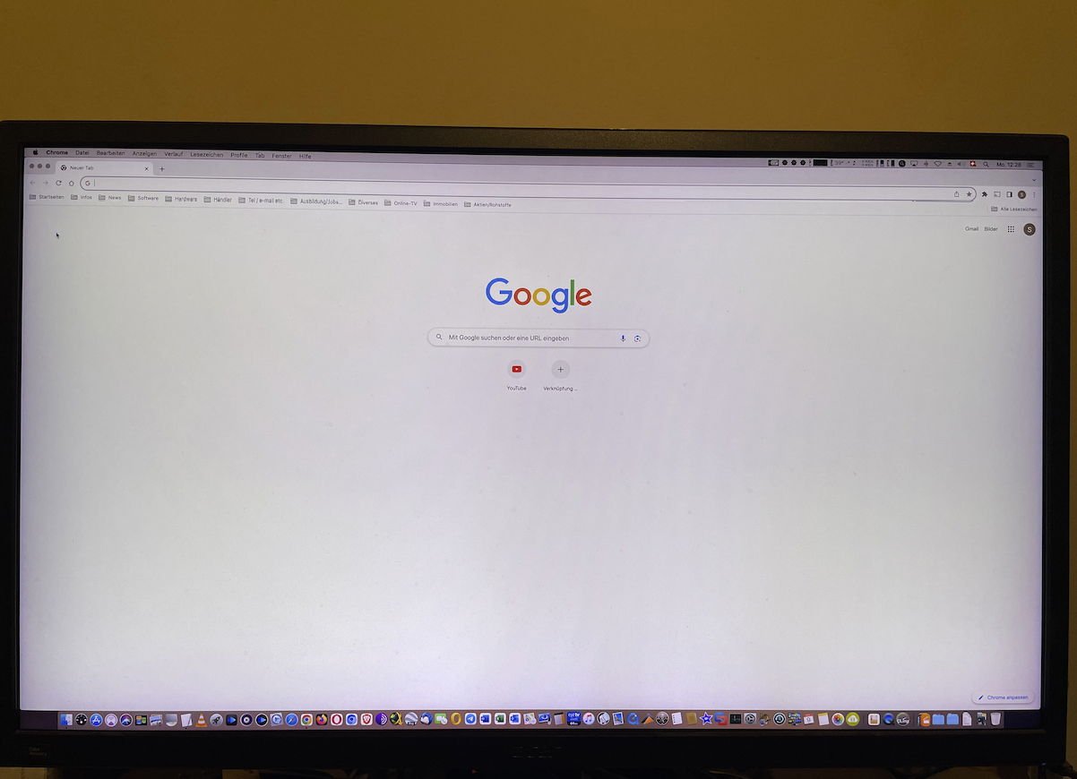

So sieht es nach dem morgendlichen Start des Mac aus, angeschlossen am DisplayPort 1 des Monitors:

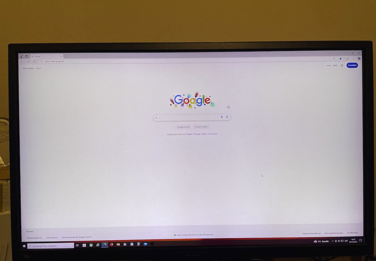

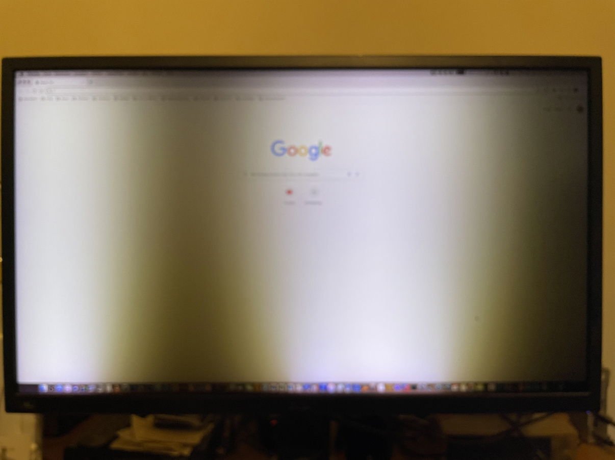

Wenn ich dann den Monitor auf DisplayPort 2 umstelle, und den daran angeschlossenen PC starte verschwinden die Schatten sofort (bereits im Boot-Menü):

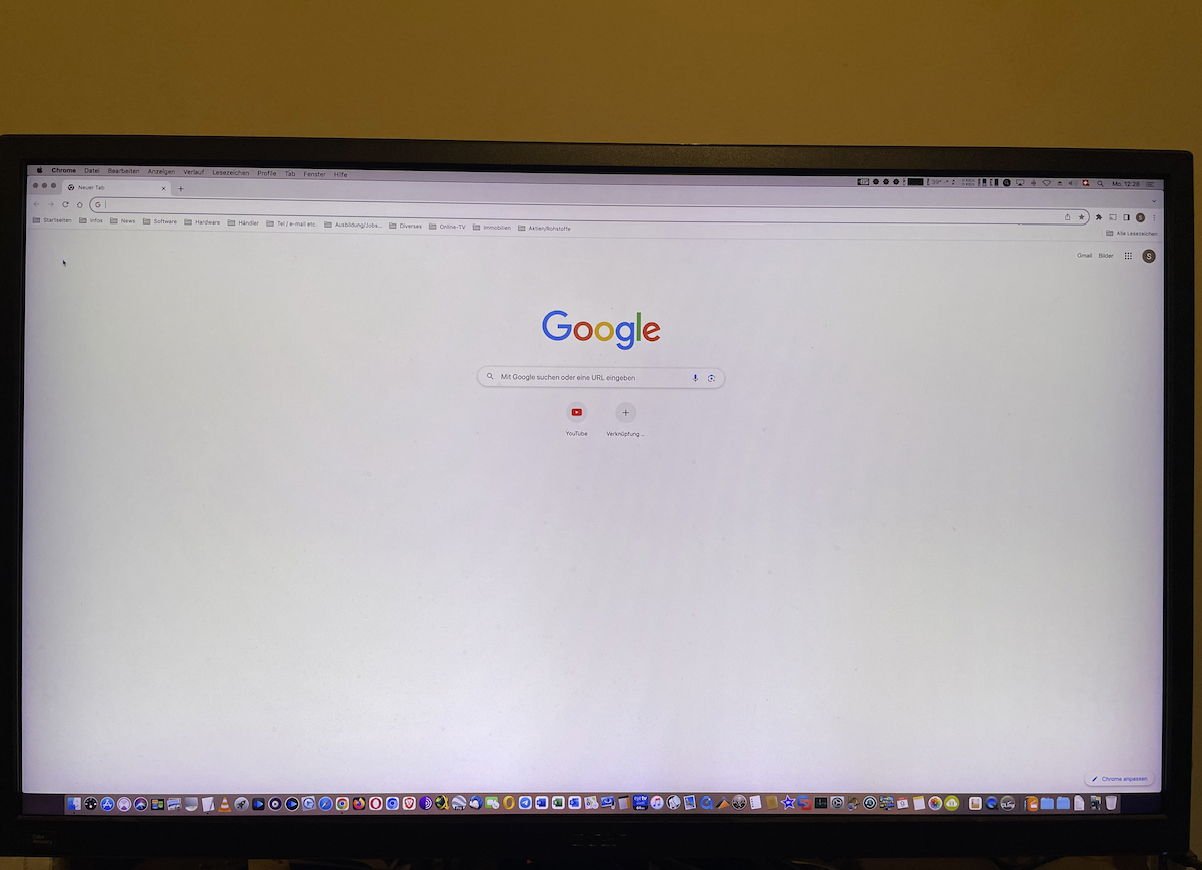

Wechsle ich nun wieder zurück auf den Mac am DisplayPort 1 bleibt das Bild fehlerfrei:
Ich bezweifle dass die Hintergrundbeleuchtung defekt ist, denn wäre das der Fall würde der Bildfehler auch nach dem Wechsel des DisplayPort-Eingangs bestehen bleiben.
Irgendwelche Ideen? Eventuell eine kalte Lötstelle auf der Platine?
Das Problem kann immer und wiederholbar mit einem Wechsel des DisplayPort-Anschlusses temporär behoben werden, das Bild bleibt dann bis zum Ausschalten des PCs fehlerfrei. Bleibt der Bildschirm aber einige Zeit im Ruhezustand sind die Schattenwürfe wieder da.

Der Monitor ist von Anfang 2019. Dennoch wäre er mir eine Reparatur wert, wenn der Preis annehmbar ist.
Oh man, gleiches Verhalten habe ich bei meinem Samsung Monitor von 2017 sporadisch auch. Da hilft auch nur aus-/einschalten.
conglom-o schrieb:
Was passiert, wenn Du ihn beim Starten am DP2 hast?
- Wenn ich den Monitor kalt am DP2 starte ist das Bild fehlerhaft mit Schatten.
- Wechsel ich dann sofort, während der PC am DP2 noch am booten ist, auf DP1 bleibt der Schatten.
- Wechsel ich wieder auf DP2 zurück wird das Bild wieder fehlerfrei (vielleicht ist der Monitor dann nicht mehr so kalt).
- Wechsel ich wieder auf DP1 bleibt das Bild fehlerfrei.
Was mir neu aufgefallen ist: Während dem DP-Wechsel wird manchmal, anstatt dass der Bildschirm nur kurz schwarz wird, kurz ein Teil-Ausschnitt des Desktop-Bildes gezeigt, um erst dann ganz schwarz zu werden, und dann eine Sekunde danach den Gesamt-Desktop zu zeigen.
