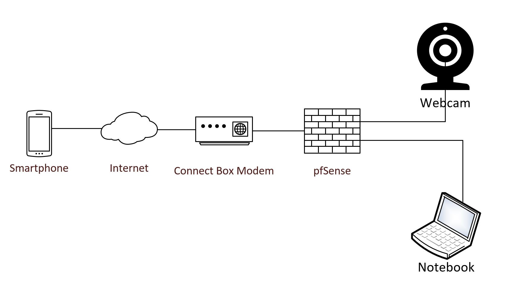

Ich versuche gerade einen VPN Zugriff auf mein Heimnetzwerk zu bauen.
Dafür möchte ich IPSec IKEv2 und eine pfSense Firewall verwenden.
Hab den IPSec Server nach dieser Anleitung konfiguriert.
Der Windows 10 im LAN kann erfolgreich einen IPSec Tunnel auf die Firewall aufbauen, eigentlich möchte ich aber dass es vom Internet aus funktioniert damit man auf die IP Webcam im LAN zugreifen kann: geht aber leider nicht.
Auf der UPC Connect Box (Modem) habe ich die Firewall (192.168.0.74) als DMZ Host eingetragen, also sollte eigentlich alle Pakete auf der FW aufschlagen.
Wenn ich ein Packet Capture mache sehe ich auch dass das Smartphone aus dem Internet mit UDP Port 500 auf der FW aufschlägt, die reden dann kurz miteinander und dann hören sie auf.
18:50:13.916167 IP [SMARTPHONE-IP].19547 > 192.168.0.74.500: UDP, length 604
18:50:13.920063 IP 192.168.0.74.500 > [SMARTPHONE-IP].19547: UDP, length 36
18:50:14.055854 IP [SMARTPHONE-IP].19547 > 192.168.0.74.500: UDP, length 604
18:50:14.060085 IP 192.168.0.74.500 > [SMARTPHONE-IP].19547: UDP, length 36
Ich sehe keine Kommunikation auf UDP Port 4500 wie bei einem erfolgreichen Versuch vom LAN mit dem Notebook aus.
Könnte das Modem das Verbindungsproblem verursachen? Irgendwie gibt es bei IPSec ja "NAT-Traversal" was ich nicht so 100% verstehe.
Oder sollte das Setup so eigentlich funktionieren?

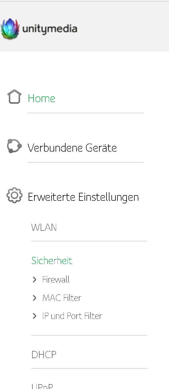

@/root Mich würde sehr interessieren, wie du die Connect Box (genau) konfiguriert hast. Ich habe es bisher nicht hinbekommen Sie so zu konfigurieren, dass ein Zugriff von außen möglich ist.
Hast du IPv6 (DS-Light) oder IPv4?
Hey sklaes,
Also IPv6 ist auf meiner Connect Box definitiv abgedreht, das hat mal Probleme gemacht und das wurde vom Support deaktiviert.
Zusätzlich ist noch wichtig dass man IPSec am Server mit MOBIKE (RFC 4555) konfiguriert - dann braucht man nämlich nur die UDP Ports 500 und 4500 weiterleiten.
Wenn man IPSEc ohne MOBIKE verwendet, braucht man zusätzlich noch das ESP IP-Protokoll und das kann die Connect Box nicht so ohne weiteres Port Forwarden.
Ich habe also nur die beiden Ports weitergeleitet auf der Connect Box und es funktioniert, siehe Screenshot, die 192.168.0.74 ist meine pfsense FW.
PS: ich hab zum konfigurieren des IPSec auf pfsense eigentlich 1:1 diese Anleitung verwendet
https://www.administrator.de/wissen...utzer-pfsense-firewall-einrichten-337198.html
Ich hab dann nur noch zusätzlich 3DES und SHA1 bei den Crypto Proposals hinzugefügt wegen der Kompatibilität mit iOS (scheinbar bevorzugt das OS 3DES wegen Hardwarebeschleunigung)
Meiner Connect Box (Unitymedia) fehlen diese Optionen komplett - bei welchem Anbieter bist du? UPC.at?
