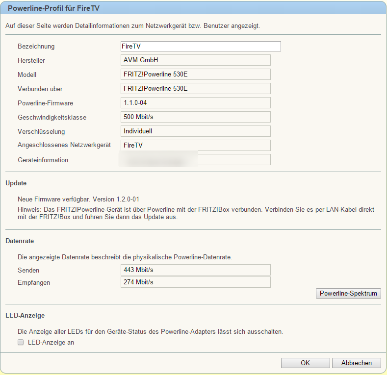

Leider mangelt es mir an LAN-Kabeln (alle vorhandenen sind in Kabelkanälen verbaut), um direkt an einer Powerline einen Speedtest zu machen.
Die Powerline-Infos in der Fritzbox geben mir aber folgende Daten an:
Ich hatte eins der Powerlines mal eine Etage tiefer am Laptop hängen. Dort kommen laut Speedtest nur 20 Mbit/s. an, da das Signal auf dem Weg (Fritzbox steht im 1. OG) durch zwei Sicherungskästen muss.
In meiner Wohnung im OG geht das Powerline-Signal lediglich durch einen Sicherungskasten durch.
