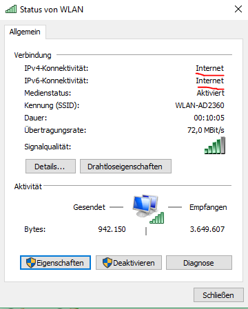

Hallöchen ich kann mich seit geraumer Zeit nicht mehr frei im Internet "bewegen":confused_alt: bei Facebook und alles was mit Google zu tun hat geht es und auch noch Computer Base ich hab schon sehr vieles versucht aber trotzdem ohne erfolg :stacheln:

Hab bemerkt das alles seiten die mit IPv6 zugängig sind funktionieren und die anderen nicht habe aber trotzdem Internet bei beidem :stock:
Chrome teilt mir auch den Fehler "ERR_CONNECTION_TIMED_OUT":rolleyes:

Telekom Kombinierter Modem/Router
Und welcher Router der Telekom? Es gibt gefühlt hunderte davon. Gehe mal im Statusfenster (siehe erster Post von dir) bitte auf "Details" und teile uns mit, was bei IPv4-Adresse, IPv4-Standardgateway und IPv4-DNS-Server steht.

Wäre vielleicht interessant wenn der TE mal seine Konfiguration des Lan-Adapters mitteilt. Statisch/Dynamisch ? Was er als Gateway und welchen DNS er nutzt?
IPv4-Adresse : 192.168.2.125
IPv4-Standardgateway : 192.168.2.1
IPv4-DNS-Server : 192.168.2.1
