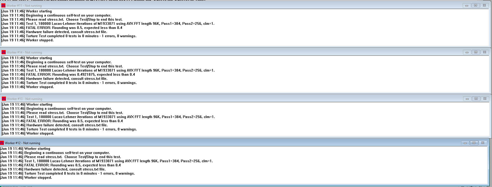

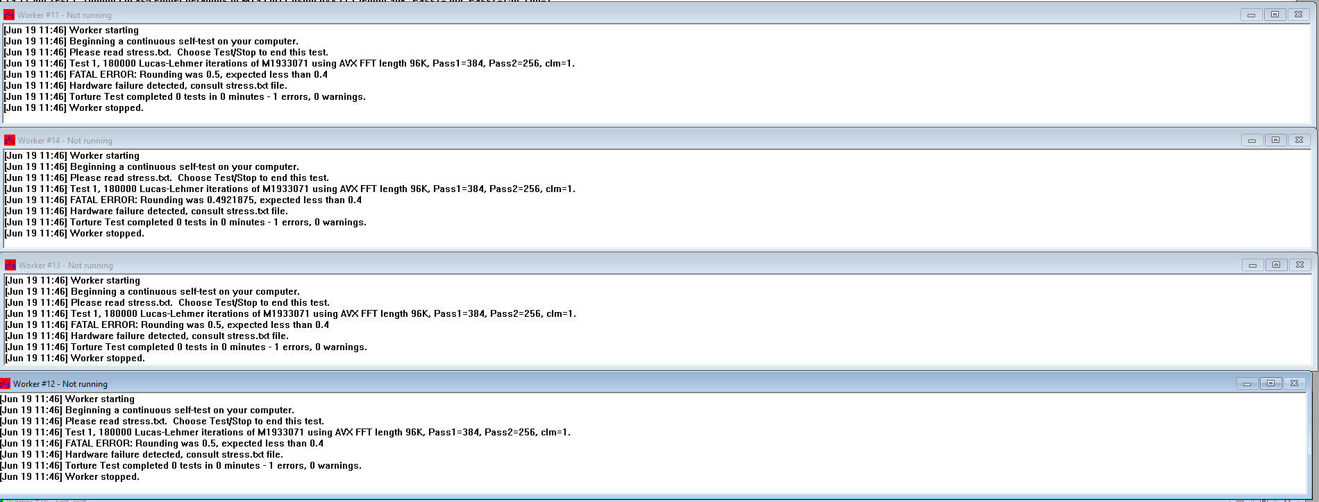

Ich habe Memtest laufen lassen ohne befund ich habe sämtliche UEFI programme laufen lassen alle ohne befund, das einzige wo ich einen fehler bekommen habe ist bei Prime 95, dort wenn ich den Test starte stoppen sofort worker 11-14.
Ich hatte dann auf "Gutefragen" nach rat gesucht dort sagte man mir dass der Fehler den Prime anzeigt, bedeutet dass mein RAM zu hoch getaktet bei zu niedriger Spannung läuft...aber wie kann sowas passieren wenn am Anfang alles gut war.

Lass prime95 weg. damit kannst du nichts sinnvoll testen.

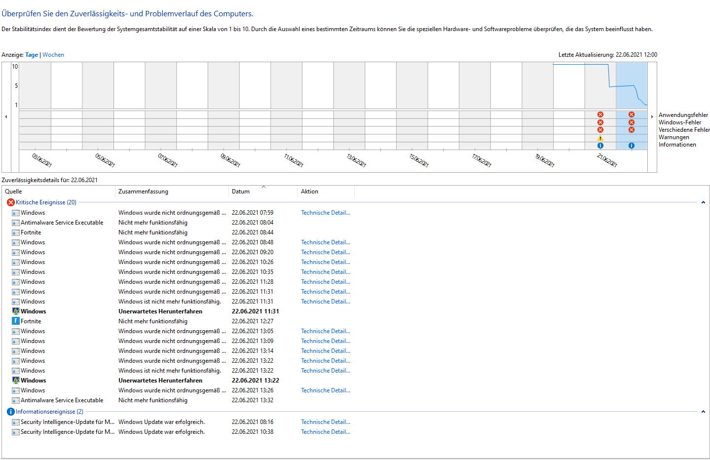

Was steht im Zuverlässigkeitsverlauf?

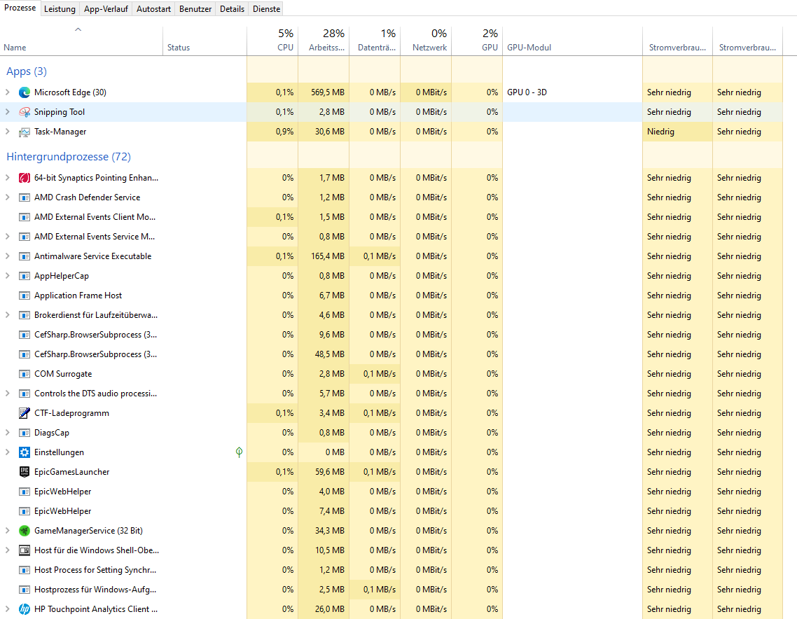

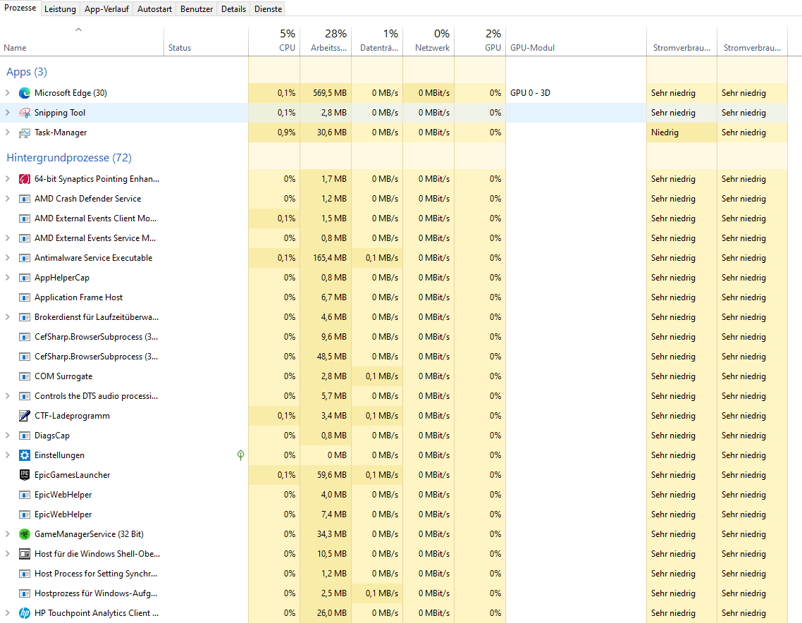

was An Programmen ist im Hintergrund aktiv?

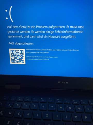

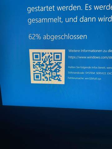

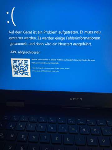

Was zeigen denn die Bluescreen für einen Fehler an?
Ich denke Prime95 auf einem Notebook laufen zu lassen bringt nichts. Die Kühlung ist überhaupt gar nicht (!!) darauf ausgelegt. Wundert mich also nicht das es dir sofort Fehler ausspuckt.

Temps sind immer zwischen 60-75(wenn ich Spiele dann auch gern mal zwischen(80-100) hab einen unter meinem Laptop nen externen Kühler gestellt.
Hatte gestern bzw. Vorgestern das System neu aufgesetzt weswegen die History nur soweit zurück geht.

Diese BSOD sind es
