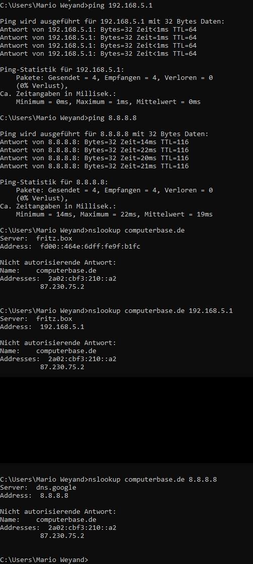

a) & c) Windows & Linux VM via Onboard - IPv4 geht, sowohl der Ping ins Internet, als auch zur FritzBox.

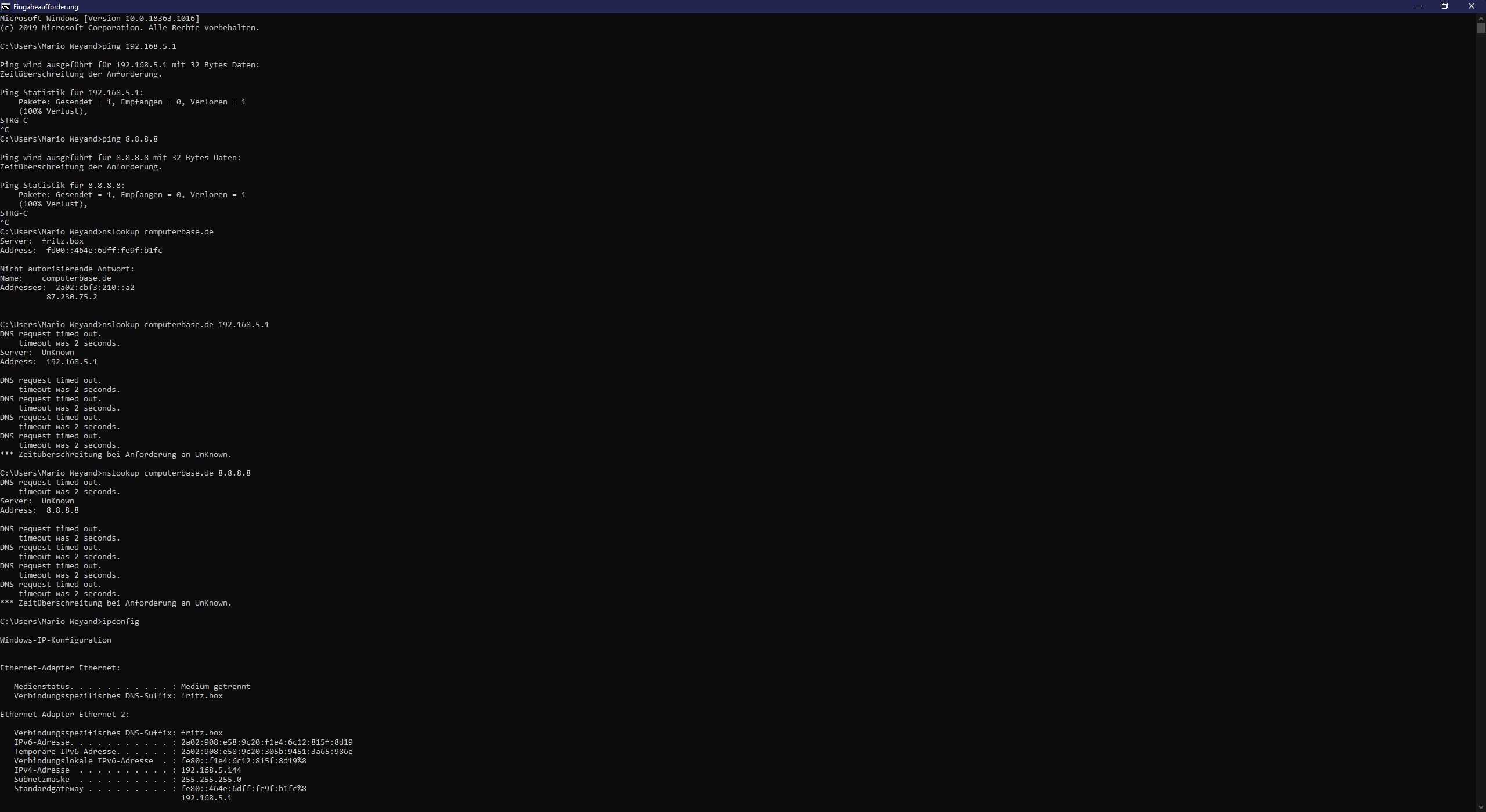

b) & d) Windows & Linux via PCIe - IPv4 geht nicht, sowohl der Ping ins Internet, als auch zur FritzBox.

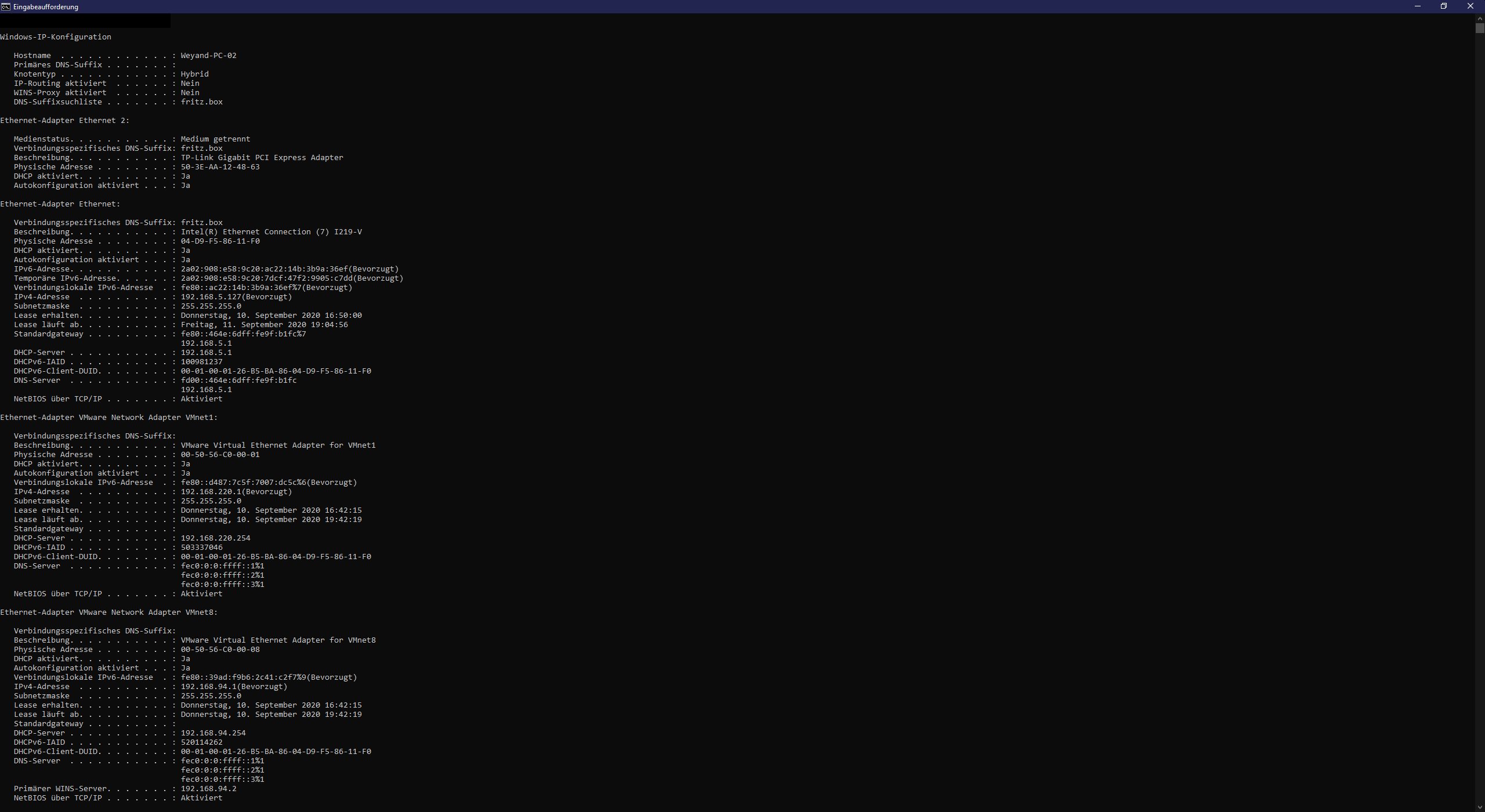

Entschuldigen musst du dich nicht. Es ging und geht nur darum, dass wir einzig und allein deinen Text als Information haben und keinerlei drumherum, das evtl davor oder danach stattgefunden hat, etc. So muss man beispielsweise bei deinen Screenshots ganz genau hinschauen, um zu sehen in welchem Szenario sie entstanden sind - ein Satz "Ergebnis der Tests über Onboard-LAN" wäre da nicht unangebracht.

Laut dem Screenshot von ipconfig /all in #15 weichst Du von der Standard-IPv4-Konfiguration der Fritzboxen ab, die wäre 192.168.178.1 - 254, Subnetz 255.255.255.0; Du benutzt aber 192.168.5.1 - 254, selbes Subnetz.
Ist das korrekt an allen relevanten Stellen im Menü der Fritzbox konfiguriert?
@Raijin Ergebnisse über PCIe LAN:
