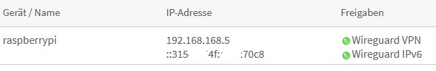

ich arbeite mich gerade in IPv6 ein und es tauchen bzw. es werden noch einige Fragen auftauchen.
In der FritzBox werden s.g. Unique Local Address meinen Heimnetzwerkgeräten zugeteilt.
Diese fangen mit fd00:0000:0000:0000 an, der Host Teil danach soll sich aus der Mac Adresse ableiten soweit ich richtig informiert bin.
Ich habe "ULA-Präfix manuell festlegen" angewählt und auf fd00:aaaa:0000:0000 geändert.
Nun hat das gleiche Gerät aber eine ganz andere Host Adresse:
vorher:
nacher:
Mir ist es eigentlich nur wichtig, dass die IPv6 Adresse fest bestehen bleibt (Raspberry Pi mit Pihole)
Ist dem so oder wie setzt sich der rechte Teil zusammen ?

Mein Versuch mit fd00:aaaa::5 klappt schon mal nicht.
Der Raspberry kriegt dann zwei fd00:aaaa Adressen. Einmal die von der FB zugewiesene, außer Mac Adresse berechneter, und meine selber eingetragenen.
Beim pihole -r (Rekonfig) geht´s aber nicht weiter mit zwei Adressen.

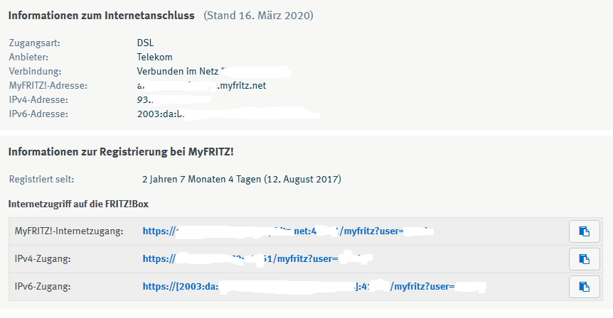

Weißt du zufällig wie es sich mit myfritz verhält ?
jedes IPv6 Gerät bekommt ja seine eigenen dyn. IPv6, also eine ganz andere als die FB hat.
Was wird dann wie weitergeleitet per myfritz ?
---> ab der 11. Stelle ist es eine andere IP

myfritz ist ein dyndns Dienst von AVM:
per ********.myfritz.net: port komme ich in mein VPN per IPv4 zu jederzeit.
per IPv6 nicht, denn hier hat der VPN Server (Raspberry) eine eigenen WAN IP, die explizit freigegeben wird.
Da sich diese IPv6 wohl auch ab und zu ändert, müsste ich dann jedes mal die neue IPv6 am Endgerät eintragen. Daher würde ich gern den myfritz dyndns nutzen - nur ich weiß nicht wie ich die Verknüpfung von der FritzBox IPv6 zur Raspberry IPv6 hin kriege.
Die Fritzbox IP lautet z.B. (logisch geändert): 2003:da:b3b3:5dd5:4e79:74ff:fe1d:3f8b
Die Raspberry IP lautet z.B. (logisch geändert): 2003:da:b3d1:c700:312d:264f:ceef:60c5
