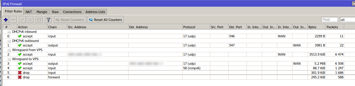

Ich hätte jetzt auf irgendein Firewall Problem getippt. Es sind nur ganz eingeschränkt Sachen freigegeben und am Ende gibt es ein generisches Drop. Das Drop hat einen Log so dass alles was von der Firewall gedropt wird im Log landen müsste. Dort sehe ich während des Pingens nichts.

Es scheint so zu sein, dass der Router nicht routet, also die Pakete aus dem internen Netz nicht weiterreicht. Da der Wireguard Tunnel steht, scheint der Traffic über die öffentliche IP aber zu funktionieren.

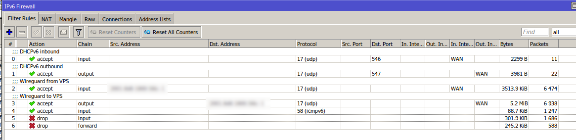

Ich musste in der Firewall vom Router noch Forward Rules anlegen damit der ping vom meinem Rechner vom Router auch nach außen weitergeleitet wird.

Sprich Du kannst pingen aber sonst keine Verbindungen aufbauen, obwohl deine LANs inzwischen IPv6-Adressen aus dem Präfix haben? Also scheint es ausschließlich ein Problem mit dem Mikrotik zu sein, damit kenne ich mich leider auch nicht aus. Hier würde ich ggf. mal nachfragen.
