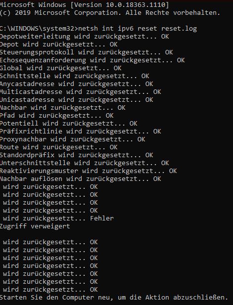

ich muss jedes mal um ipv6 nutzen zu können, die Daten manuell eingeben, sprich Adresse, Präfixlänge, Gateway und DNS Server. Nach 24 Stunden müssen die Daten natürlich erneut eingegeben werden. Wenn ich die Einstellung auf "automatisch beziehen" setze, wie bei ipv4, habe ich keinen Internetzugriff.
Es kommt aber auch mal sporadisch vor, dass "automatisch beziehen" mal für ein paar Stunden läuft, aber meistens nicht.
Was ich bisher versucht habe ist, " netsh winsock reset catalog" und " netsh int ipv6 reset reset.log ", jedoch ohne Erfolg. Allerdings schlägt auch "Nachbar auflösen" fehl. Vielleicht ja ein Indiz auf die Fehlerursache. Im Anhang dazu näheres.
Gleiches Ergebnis mit
  • netsh winsock reset
  • netsh int ip reset
  • ipconfig /release
  • ipconfig /renew
  • ipconfig /flushdns
Ich benutzte den Fritz Wlan Stick N v2, falls die Info weiter hilft. Und beim Router handelt es sich um die Fritzbox 7560.
Falls ihr mir weiterhelfen könnt, wäre ich euch sehr verbunden da ich auf dem Gebiet nicht sehr bewandert bin.
Vielen Dank.

Jedes mal wenn ich eine neue IP zugewiesen bekomme, muss ich in die Netzwerkeinstellungen und IPv6 einmal deaktivieren und dann wieder aktivieren damit es funktioniert, falls die Option auf automatisch steht.
Deinstalliere mal alles, was theoretisch in die Netzwerkkonfiguration eingreifen koennte.
-> Winpatrol, Glasswire, Windows Firewall Control
BFF
Vielen Dank für eure Hilfe soweit. Habe alles deinstalliert und die Fehlerquelle war die Windows Firewall Control und die hat den System Prozess blockiert. Dadurch konnte keine ipv6 Adresse zugewiesen werden.
