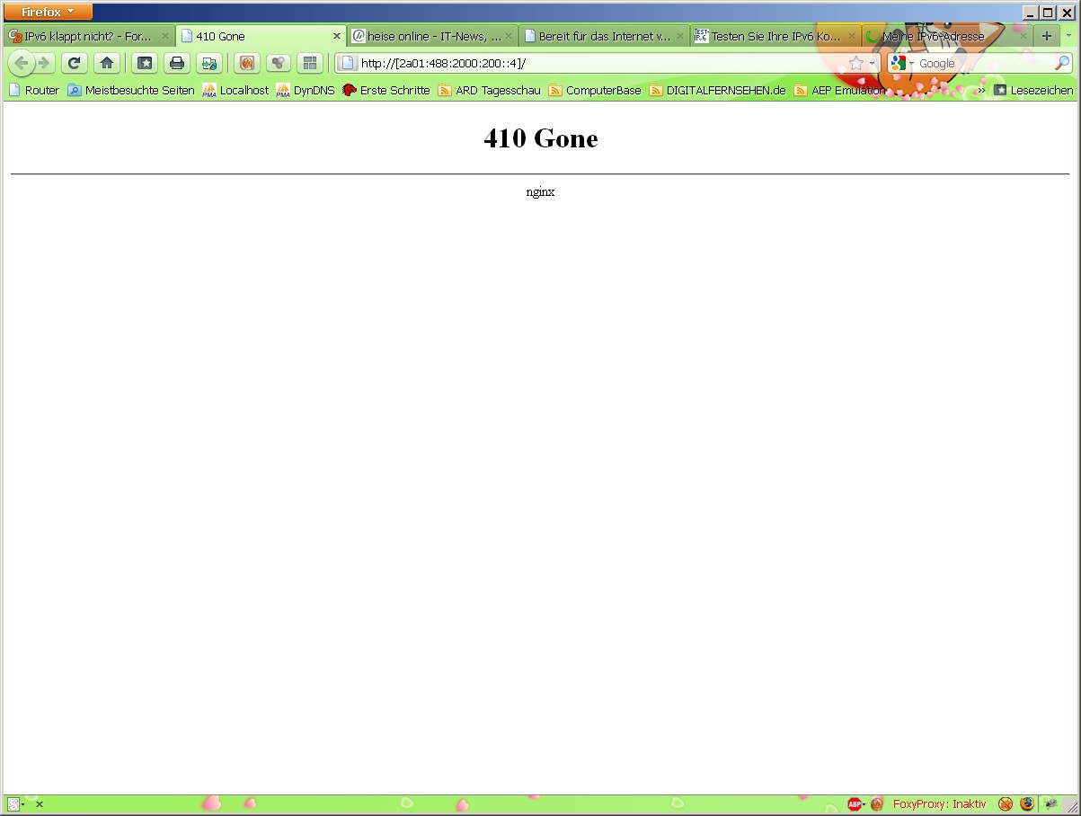

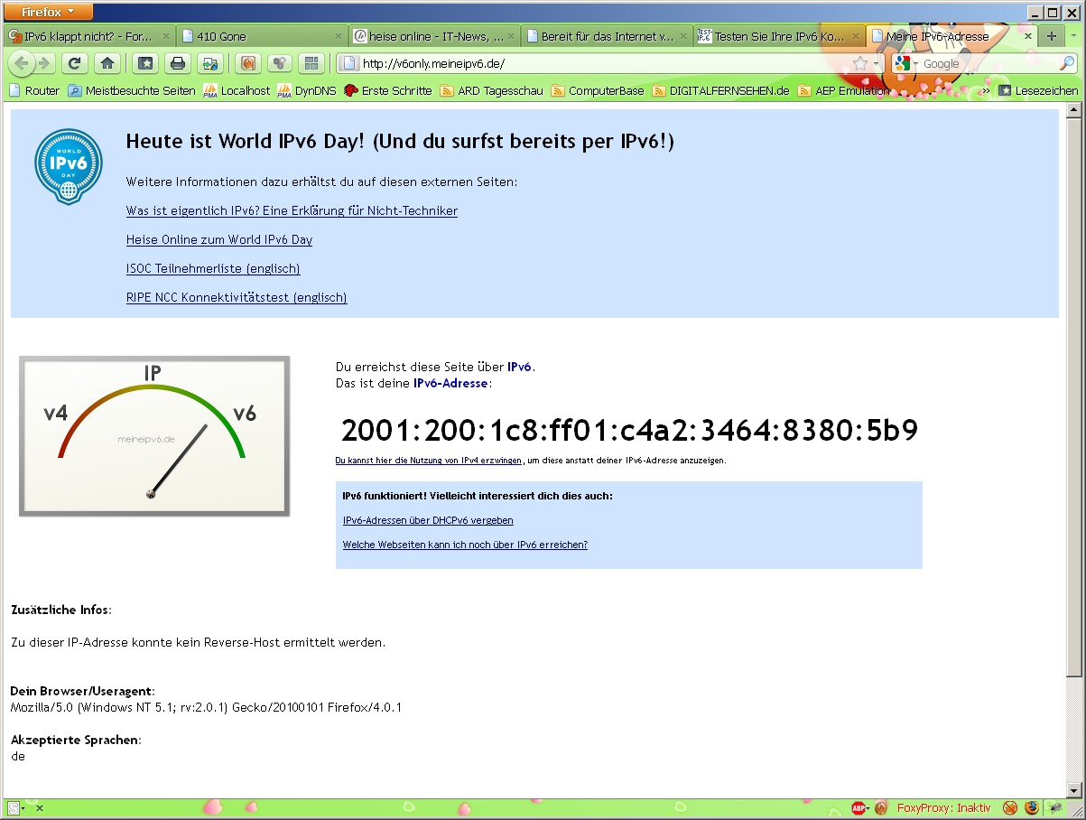

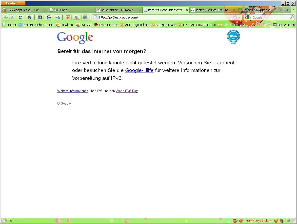

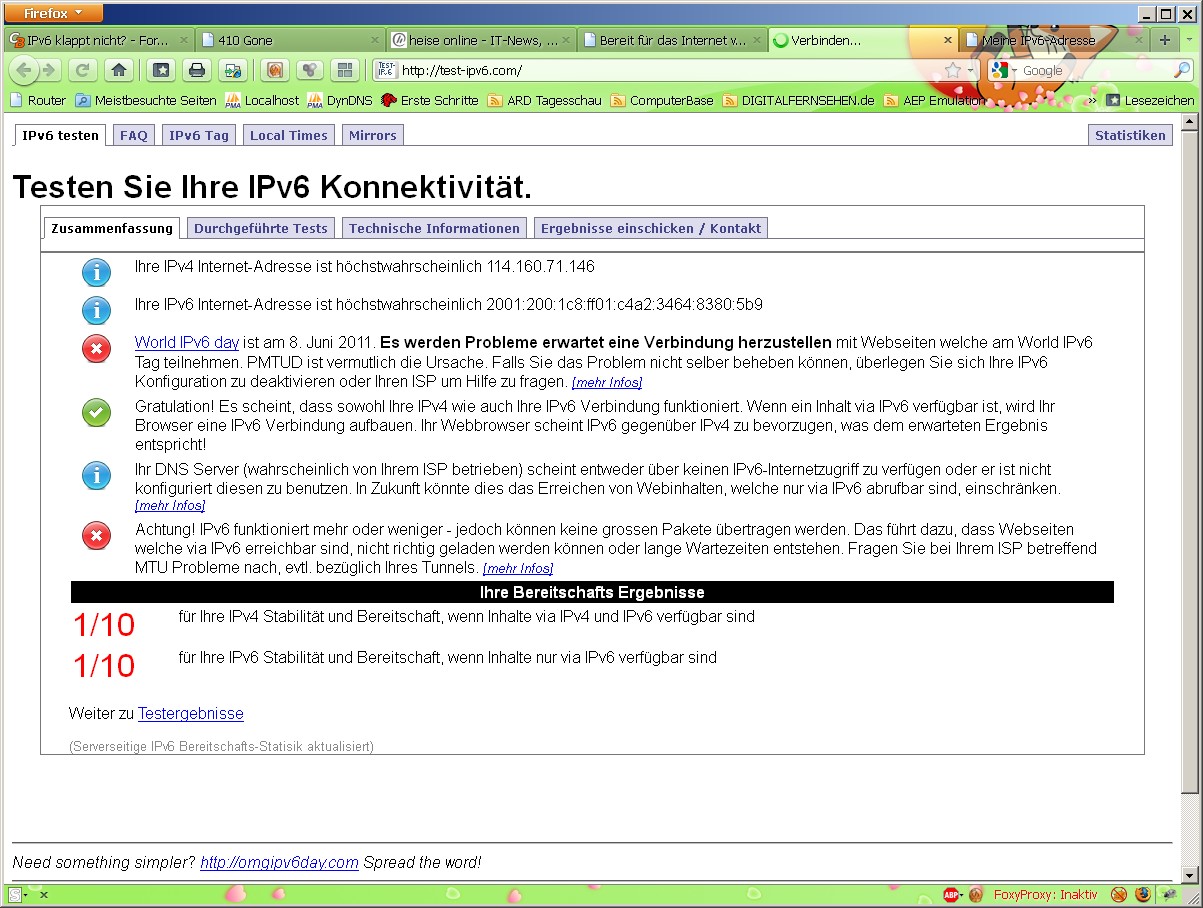

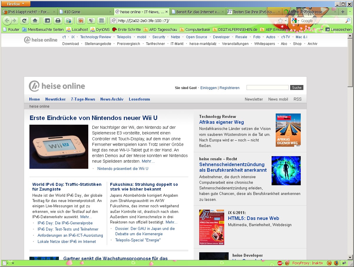

Nur über die IPv6 von CB bekomme ich eine 410 Fehlermeldung!
