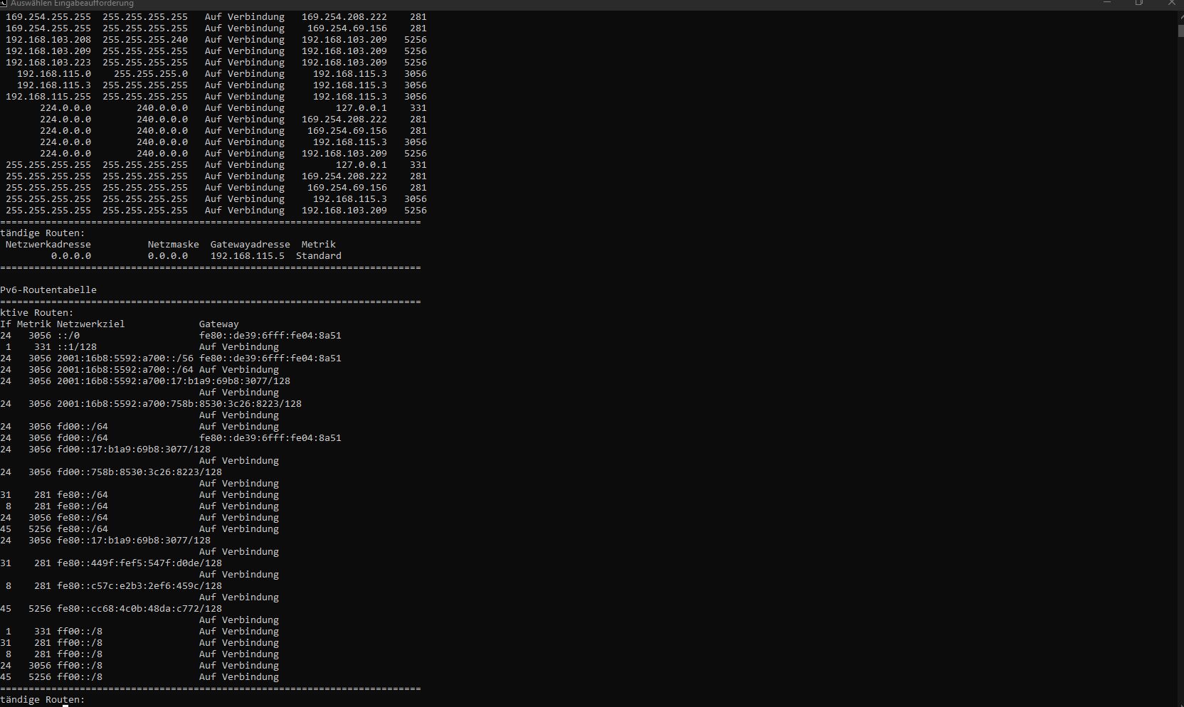

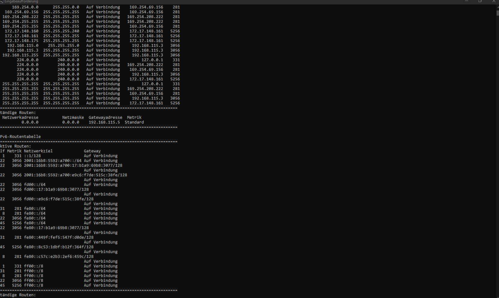

Mach mal route printvor und beim Problem und vergleiche den IPv6 Route Table.

Glaub Bilder wären besser.
Aber man sieht, dass das Internet Gateway (::/0), gleich der erste Eintrag, später fehlt.
fe80::de39:6fff:fe04:8a51
Welches Interface ist das bei dir, wer hat diese MAC?
Welchen Router nutzt du?
Wie meinst du? Screenshots von den Ausgaben? Liefere ich gleich nach.
Nun hier die Screenshots: IPv6 vor dem Fehler.jpgIPv6 nach dem Fehler.jpg

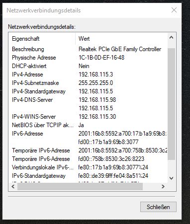

Ich habe eine Fritzbox 7590, diese Adresse ist das IPv6-Standard-Gateway.
Meine Fritzbox 7590 hat die MAC-Adresse
arp -a 192.168.115.5
Schnittstelle: 192.168.115.3 --- 0x18
Internetadresse Physische Adresse Typ
192.168.115.5 dc-39-6f-04-8a-51 dynamisch
ipconfig -all des fehlerhaften Client wirft aus:
Code:
Ethernet-Adapter Ethernet:
   Verbindungsspezifisches DNS-Suffix:
   Beschreibung. . . . . . . . . . . : Realtek PCIe GbE Family Controller
   Physische Adresse . . . . . . . . : 1C-1B-0D-EF-16-48
   DHCP aktiviert. . . . . . . . . . : Nein
   Autokonfiguration aktiviert . . . : Ja
   IPv6-Adresse. . . . . . . . . . . : 2001:16b8:5592:a700:17:b1a9:69b8:3077(Bevorzugt)
   IPv6-Adresse. . . . . . . . . . . : fd00::17:b1a9:69b8:3077(Bevorzugt)
   Temporäre IPv6-Adresse. . . . . . : 2001:16b8:5592:a700:758b:8530:3c26:8223(Bevorzugt)
   Temporäre IPv6-Adresse. . . . . . : fd00::758b:8530:3c26:8223(Bevorzugt)
   Verbindungslokale IPv6-Adresse  . : fe80::17:b1a9:69b8:3077%24(Bevorzugt)
   IPv4-Adresse  . . . . . . . . . . : 192.168.115.3(Bevorzugt)
   Subnetzmaske  . . . . . . . . . . : 255.255.255.0
   Standardgateway . . . . . . . . . : fe80::de39:6fff:fe04:8a51%24
                                       192.168.115.5
   DHCPv6-IAID . . . . . . . . . . . : 387717901
   DHCPv6-Client-DUID. . . . . . . . : 00-01-00-01-24-F3-03-DC-1C-1B-0D-EF-16-48
   DNS-Server  . . . . . . . . . . . : fd00::ba27:ebff:fe74:b571
                                       192.168.115.98
                                       192.168.115.5
   Primärer WINS-Server. . . . . . . : 192.168.115.30
   NetBIOS über TCP/IP . . . . . . . : Aktiviert

@snaxilian:
Offenbar hat der Client eine IPv6-Adresse, aber auch wiederum nicht.
Code:
C:\Users\User>ipconfig /renew6
Windows-IP-Konfiguration
Beim Aktualisieren der Schnittstelle "VirtualBox Host-Only Network" ist folgender Fehler aufgetreten: Das Zeitlimit für die Semaphore wurde erreicht.
Beim Aktualisieren der Schnittstelle "VirtualBox Host-Only Network #2" ist folgender Fehler aufgetreten: Das Zeitlimit für die Semaphore wurde erreicht.
Es kann kein Vorgang auf Ethernet 3 ausgeführt werden, solange dessen Medium nicht
verbunden ist.
Beim Aktualisieren der Schnittstelle "vEthernet (Default Switch)" ist folgender Fehler aufgetreten: Das Zeitlimit für die Semaphore wurde erreicht.
   IPv6-Adresse. . . . . . . . . . . : 2001:16b8:5593:8700:155d:c63a:7455:b32a
   IPv6-Adresse. . . . . . . . . . . : fd00::155d:c63a:7455:b32a
   Temporäre IPv6-Adresse. . . . . . : 2001:16b8:5593:8700:c9c:c672:8821:a5b3
   Temporäre IPv6-Adresse. . . . . . : fd00::c9c:c672:8821:a5b3
   Verbindungslokale IPv6-Adresse  . : fe80::155d:c63a:7455:b32a%21
   Standardgateway . . . . . . . . . : 192.168.115.5
Ethernet-Adapter VirtualBox Host-Only Network:
   Verbindungslokale IPv6-Adresse  . : fe80::449f:fef5:547f:d0de%31
   IPv4-Adresse (Auto. Konfiguration): 169.254.208.222
   Subnetzmaske  . . . . . . . . . . : 255.255.0.0
Ethernet-Adapter VirtualBox Host-Only Network #2:
   Verbindungslokale IPv6-Adresse  . : fe80::a584:74ea:158d:2d39%7
   IPv4-Adresse (Auto. Konfiguration): 169.254.45.57
Ethernet-Adapter Ethernet 3:
   Medienstatus. . . . . . . . . . . : Medium getrennt
Ethernet-Adapter vEthernet (Default Switch):
   Verbindungslokale IPv6-Adresse  . : fe80::ac78:aa10:313f:ea06%45
   IPv4-Adresse  . . . . . . . . . . : 172.17.143.193
   Subnetzmaske  . . . . . . . . . . : 255.255.255.240
C:\Users\User>
Trotzdem schlägt test-ipv6.com fehl, wobei der DNS als funktionierend erkannt wird ("Ihr DNS Server (wahrscheinlich von Ihrem ISP betrieben) scheint über IPv6-Internetzugriff zu verfügen.")
"Keine IPv6-Adresse erkannt"
