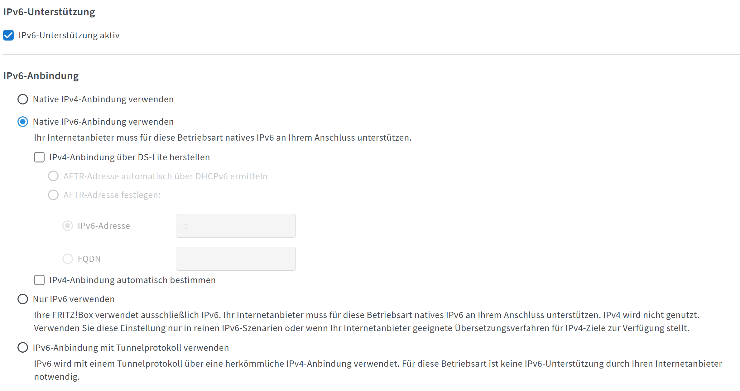

Die Einstellung in der Fritzbox habe ich die IP V6 Verbindung aktiviert. Dazu die Unterstützung der nativen IP4 Verbindung. Auch ein Wechsel auf die native IPV6 Verbindung führtzum gleichen Fehlerbild.
Wenn ich stattdessen auf "nur IPV6 verwenden" gehe, zeigt mir die FritzBox an, dass sie eine Internetverbindung aufgebaut hat. Mit meinen diversen Endgeräten zu Hause habe ich dann jedoch gar keinen Empfang mehr.

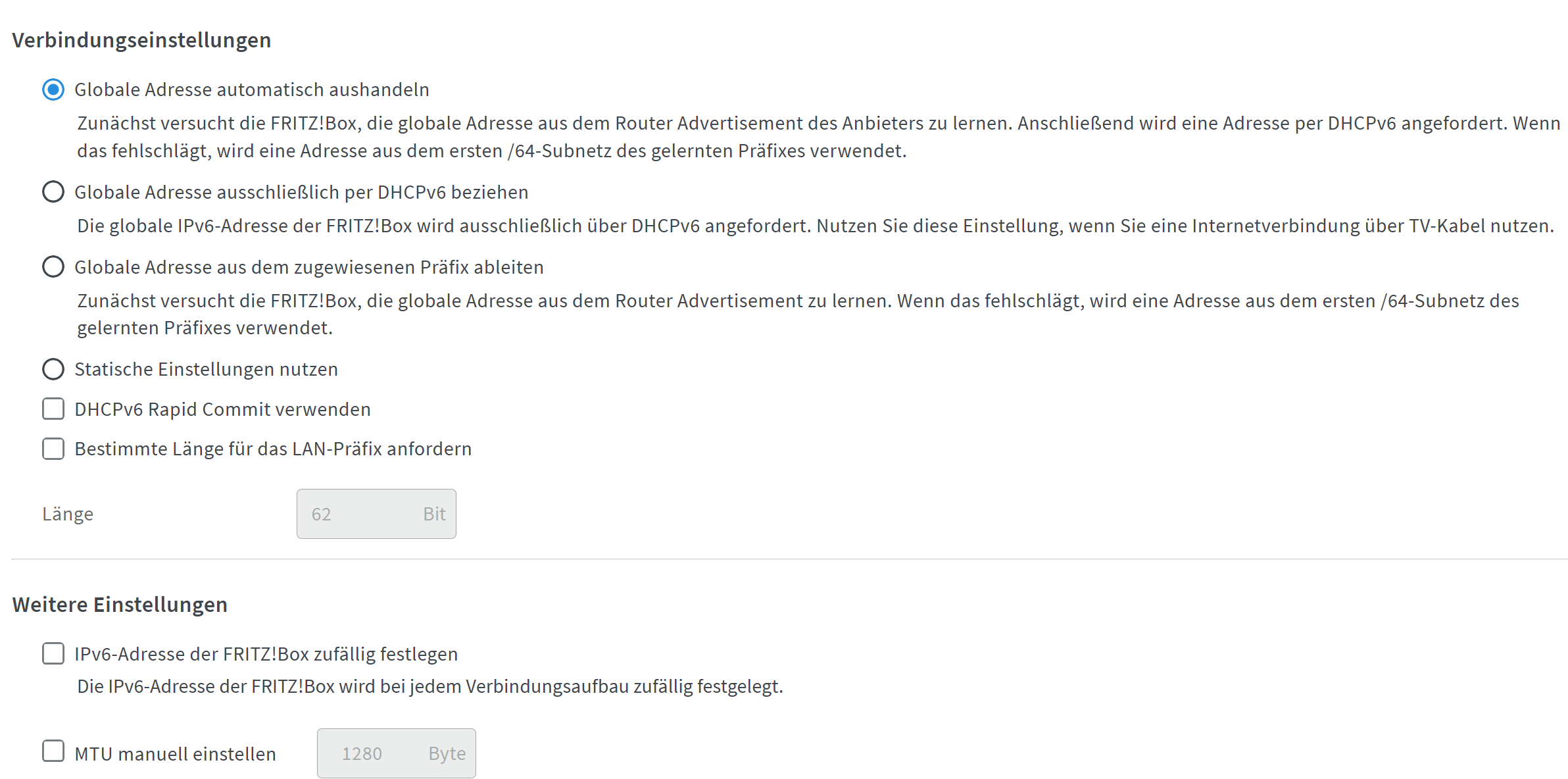

Und die v6-Einstellungen könntest du einfach als Screenshot liefern. Das ist praktischer, zumindest habe ich gerade ein Knoten im Hirn und Probleme mit Text.

Heimnetz -> Netzwerk, und dort die v6 Einstellungen. Wäre interessant, die v6 vom lokalem DNSv6 Server zu kennen, oder zumindest die ersten 16bit (die ersten vier stellen vorm ersten Doppelpunkt)

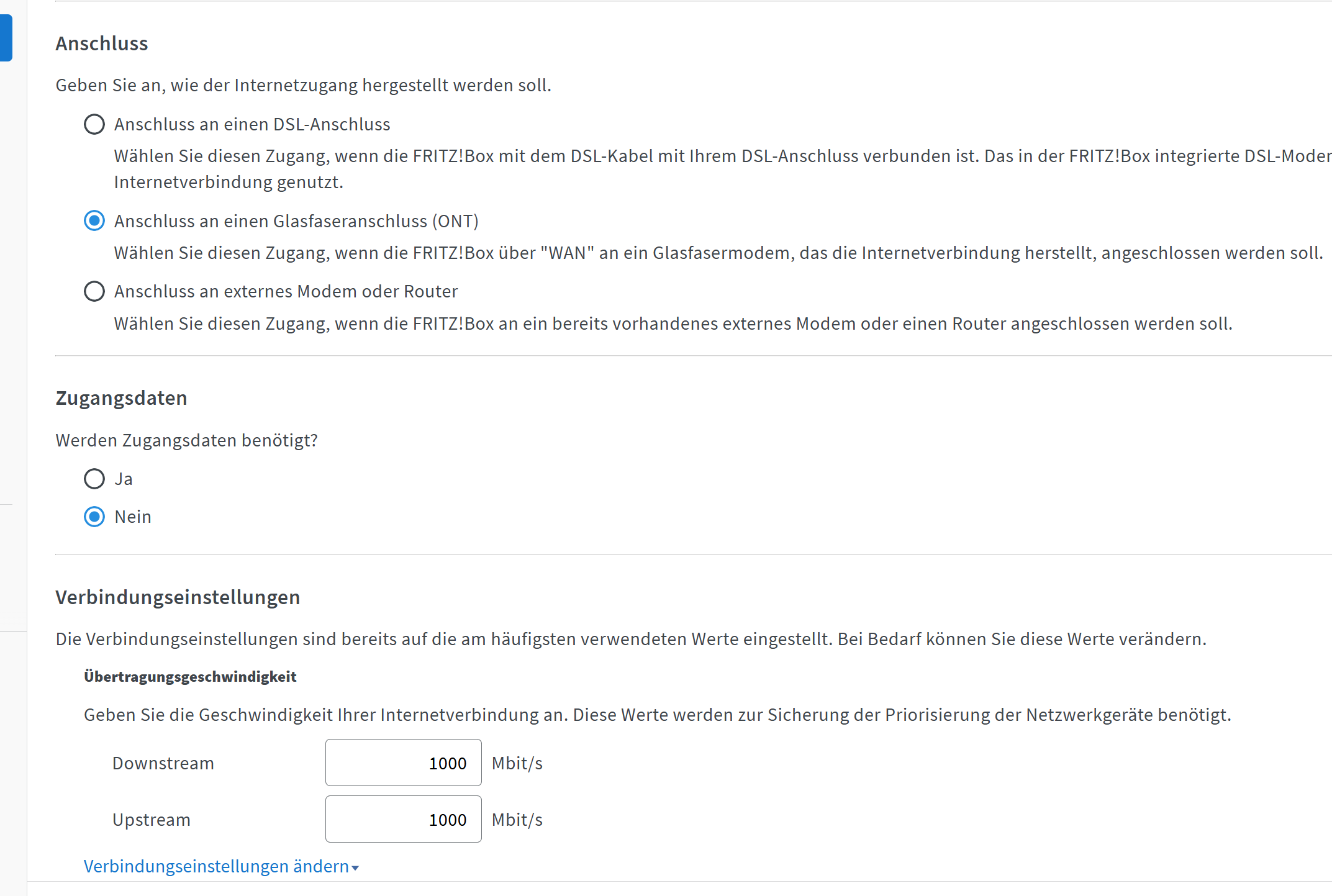

Viel kann ich aber manuell aktuell gar nicht einstellen. Würde das so reichen?
Dann würde ich die Tage mal einen kompletten Reset machen und die Daten so pflegen.
Danke schon einmal für die schnelle und unkomplizierte Hilfe hier im Forum!
Reaktionen: drago1401
Fast, schreib bei Verbindungseinstellungen ruhig deine tariflichen Datenraten rein, im Upload ein paar Prozent mehr. Wählst du "andere Anbieter", lässt du den Namen frei oder schreibst irgendwas Doofes rein, nicht "deugl" oder so.
IPv6 musst du dann noch rechts im Reiter aktivieren und drauf achten, dass "DHCPv6 Rapid Commit verwenden" gesetzt ist. Sollte aber standardmäßig sein.
