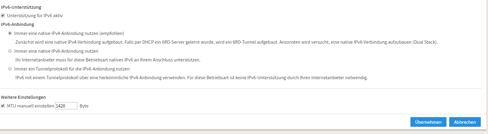

ich möchte gerne IPV6 nutzen. Mein Anschluss stellt das ganze zur Verfügung (Bornet 100k Glasfaser), in der Fritzbox (7490) ist es auch schon aktiviert mit diesen Einstellungen (siehe Anhang).

1) Wenn der externe Test auf der Webseite ICMPv6 will, musst du dies idR auf der Fritzbox freischalten, nicht auf deinem PC.
2) Die Glasfaser-Anbieter in DE die mit deutsche-glasfaser zusammen arbeiten, bieten idR nur DS-Lite an, sprich du hast einen richtigen IPv6 Anschluss aber nur einen technisch kastrierten IPv4 (vereinfacht gesagt). Ich würde dir daher empfehlen, die abgebildete Einstellung zu ändern auf "Immer eine native IPv6 Verbindung herstellen"

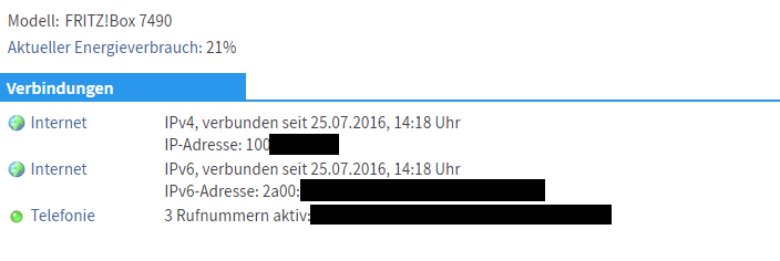

Was steht denn direkt auf der Startseite der Fritzbox unterhalb von Verbindungen? Dort sollte IPv4 und IPv6 angezeigt werden. Mach am besten einen Screenshot und stell den hier rein. Von der IPv4- & IPv6-Adresse genügt jeweils der erste Block, die restlichen kannst du schwärzen.
Hier, so richtig?

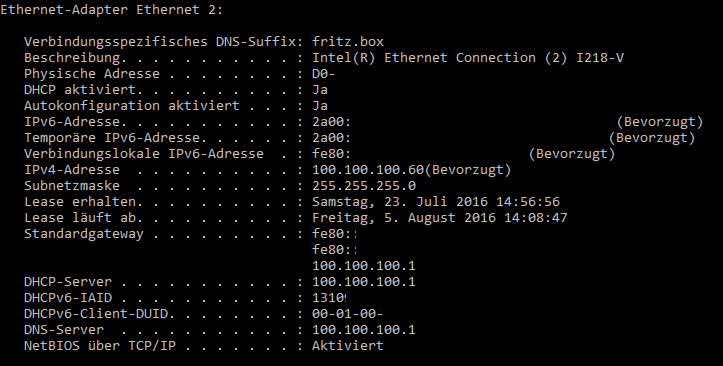

Ja, sieht gut aus. Jetzt poste bitte noch die Ausgabe von ipconfig /all von deinem Rechner. Da kannst du die Adressen ebenso schwärzen.
So ich glaube der Adapter reicht oder? Die anderen sind von Virtual Box, VPN usw

wie? du bist direkt im netzwerk deines providers? seltsam...
internet ip 100.100.100.x
deine ip 100.100.100.x
Das ist Zufall das die Internet-IP gerade mit 100. anfängt ^^ Ich hab mein lokales Netz auf 100.100.100.x gestellt, ursprünglich um ohne Adresskonflikte mit ner anderen FritzBox zu kommunizieren. Extern hab ich aber noch ne andere, die haben leider Gottes Dual Stack Lite, also was am Ende bei der Website landet fängt mit 185 an....
auf dem ersten bild steht aber "internet" 100.x und deine ipv4 ist auch 100.x das verwirrt..
Je nachdem, wo genau deine öffentliche IPv4-Adresse im Moment liegt, macht dir dein exotisches internes Subnetz dein Routing kaputt. Du solltest dein internes Subnetz nur aus folgenden Adressbereichen wählen: 10.0.0.0/8, 172.16.0.0/12 oder 192.168.0.0/16.
Ja das könnte ich noch mal ändern.
