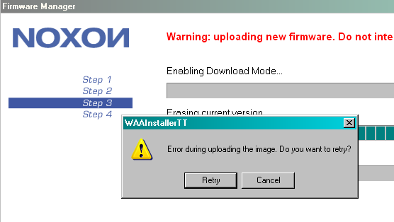

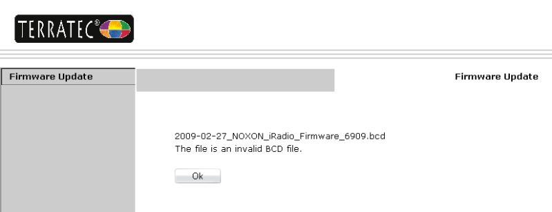

Und hier nun schlussendlich das Problem: Ich wähle die Firmware (.bcd) aus, klicke auf OK und bekomme danach die Meldung "The file is an invalid .bcd file". Habe das Firmwareupdate auch über den Manager versucht, bekomme hier aber die Meldung "Error during uploading the image. Do you want to retry?".

Update über Web

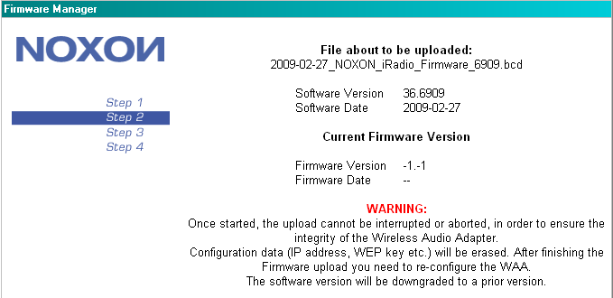

Update über Manager 1
Update über Manager 2
Update über Manager 3

Danke erstmal für die sehr detaillierte Beschreibung. Soweit hast du erstmal alles richtig gemacht... was in dem Fall eine eher schlechte Nachricht ist, da es ja noch nicht wieder funktioniert. Einzig aufgefallen ist mir, dass du scheinbar bei der beta direkt die Firmware hochladen wolltest. Bitte probiere es da erstmal mit dem beiliegenden Bootloader und schiebe wenn das klappen sollte die Firmware hinterher. Um ganz sicher zu gehen, die Firmware des normalen Noxon iRadio liegt auf ftp://ftp.terratec.de/HomeEntertainment/NOXONiRadio/Update/.

Ich habe noch etwas rumgespielt und bin zumindest ein bißchen weitergekommen. Der Upload im Firmwaremanager läuft nun zwar komplett durch, allerdings startet der Noxon anschließend nicht neu wie in der Anleitung beschrieben. Ein Eintrag im WAAI.log bestätigt das:
Code:
ERR  PerformDownload: Error: failed to find WAA in SelectedWAA.WaitForStartup
Das Display des Noxon bleibt bei 99% hängen (Der Firmwaremanager sagt "Download complete"). Der Noxon reagiert danach nur noch auf ein Reset wodurch ich wieder die IP Adresse am Display angezeigt bekomme.

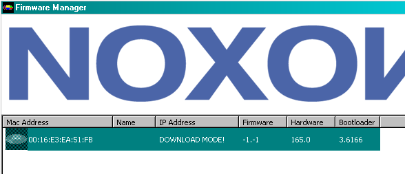

Ich glaube außerdem, dass inzwischen die Versionen des Bootloaders und der Firmware auf meinem Noxon ein bißchen durcheinander gekommen sind: Version
Unter "Firmware" steht 6384 was ja eigentlich die Bootloader Version sein müsste...
