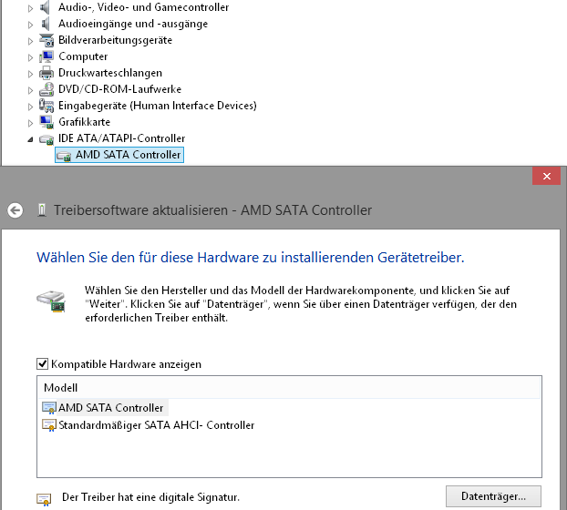

@savoy2k
auch wenn das Problem mittlerweile erledigt ist.
Im Anhang mal ein Screenshot vom Geräte-Manager und wo da der AMD-SATA-Controller zu finden ist (wenn AMD-AHCI-Treiber installiert sind) und wie man den dann ggfs. auf den Standard-SATA-AHCI-Treiber umstellt.
