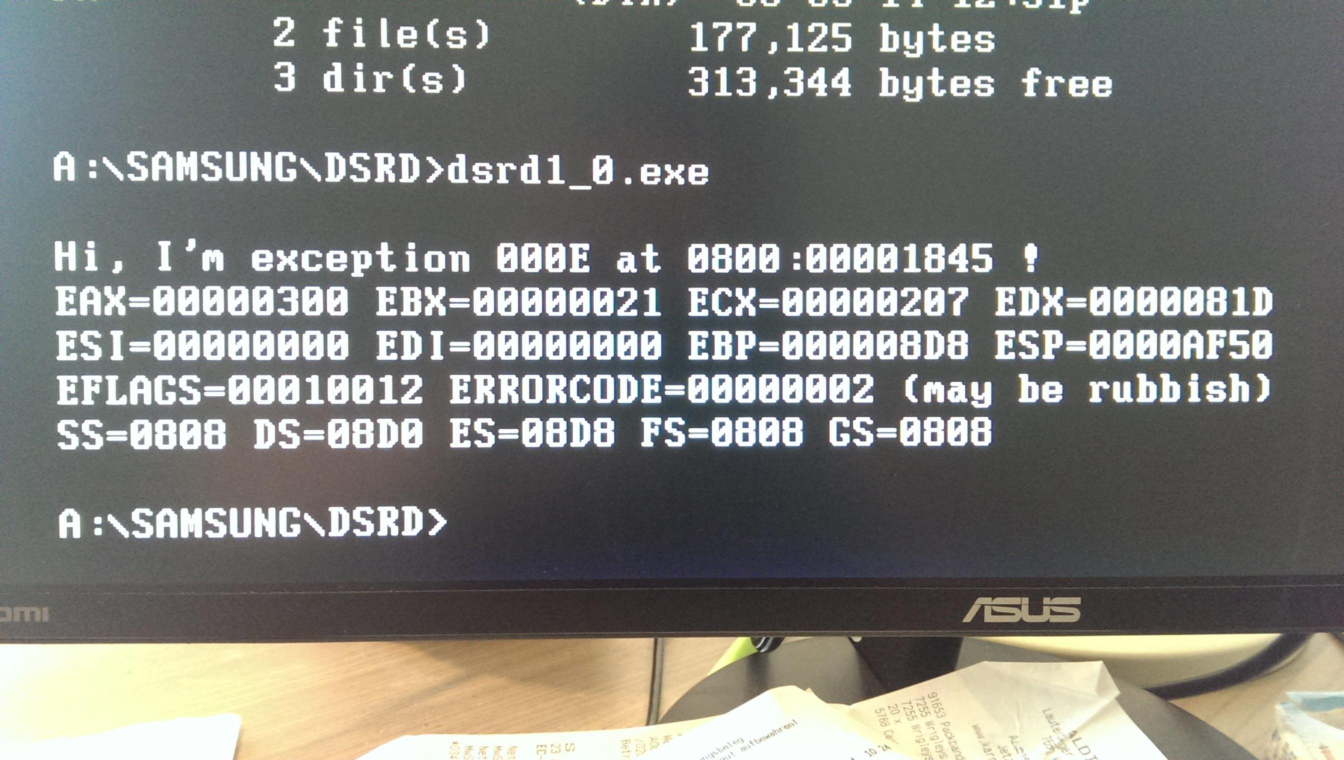

bin jetzt mal dazu gekommen das ganze Thema FW-Update auf einer Samsung SSD 840 nochmal zu probieren.
Habe diesmal Unetbootin benutzt um die ISO auf den USB-Stick zu flashen. PC Neustart -> Boot von USB-Stick -> entsprechende EXE ausgewählt aber leider nur nachfolgende Fehlermeldung (siehe Foto) erhalten.
Hat hier jmd. eine Idee was ich falsch mache bzw. wie ich es richtig machen kann? :confused_alt:

Bei AMD Systemen wie Deinem gibt es öfter Probleme, vor allem im AHCI Modus. Deshalb würde ich mal im BIOS auf den IDE Modus schalten und es dann probieren.
Deaktiviere im BIOS jeden Storage-Controller, den du nicht zwingend für das Ausführen des Firmware-Updates benötigst. Vor allem sollte der Marvell-Controller deaktiviert sein.

Deaktiviere im BIOS unter "Integrated Peripherals" den "eSATA3 Controller" und versuche das Update durchzuführen.

funzt leider auch nicht...
