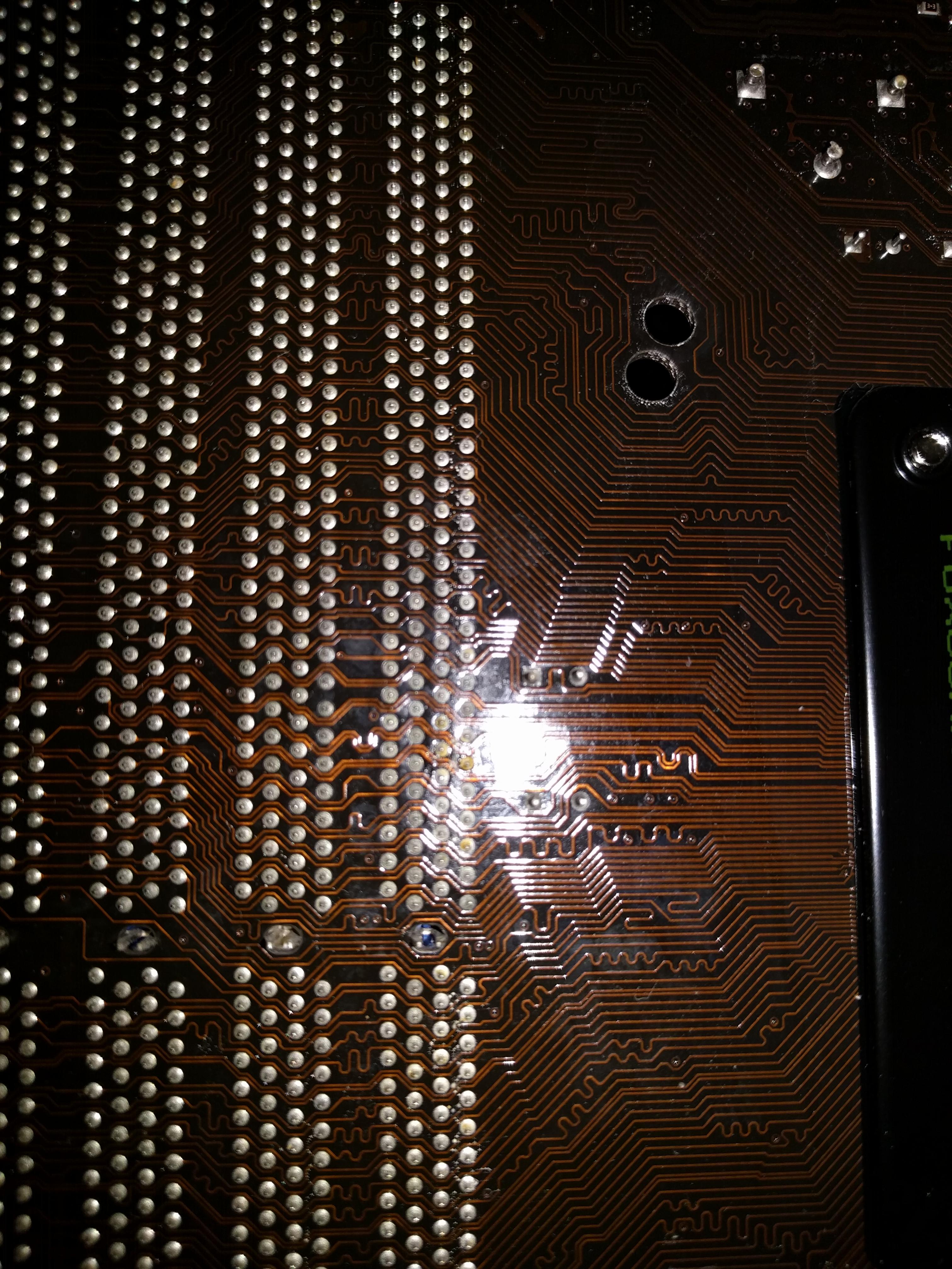

Angehängt mal ein Bild vom Problem am Mainboard. 3 Pins sind abgeraucht.

Mein Rechner wollte gar nicht mehr, 3 Pins am RAM auf der Rückseite des Motherboards waren braun - vermutlich ein Kurzschluss. Dadurch wurde der RAM beim hochfahren einfach nicht erkannt.
Fotografieren kann ich leider nix mehr, das Board ist bereits entsorgt.
