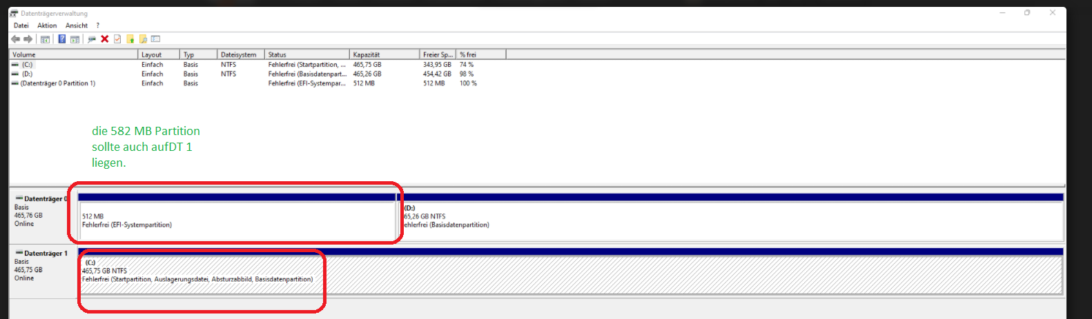

Du hast vermutlich die HDD noch angeschlossen gehabt, als du Windows auf die SSD installiert hast.
Denn in dem anderen Thread ist zu sehen dass der Bootloader auf einer anderen Partition ist.
Versuch mal den Datenträger0 abzuklemmen, ich vermute dass dein PC dann nicht startet.

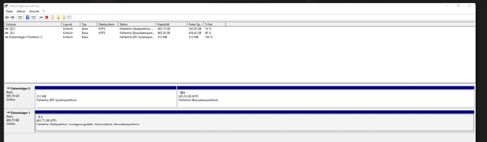

Du hast jede Installation ohne HDD gemacht. Also auch schon vor dem Gehäusetausch.
Aber @BFF schreibt dass das in dem anderen Thema gelöst wurde.
Dann verstehe ich nicht, dass die 512MB Efi Partition auf DT 0 ist, und die Windows Installation auf DT 1.
Zeig mal, wenn dein Windows jetzt laufen sollte, einen Screenshot der Datenträgerverwaltung.
Das müsste ja dann eine andere Aufteilung zeigen, als dieser Screenshot.

@Ponderosa Warum nimmst Du Bilder aus dem anderen Thread und zumal eines was veraltet ist?
Reaktionen: pvcf und MauriceMD
Nein vor dem Gehäusetausch war Windows mal vor 3 Jahren auf der HDD installiert. Die habe ich dann vor bestimmt 2,5 Jahren geplättet und Windows auf der SSD installiert gehabt. Mit JEDE Installation meinte ich seit gestern!

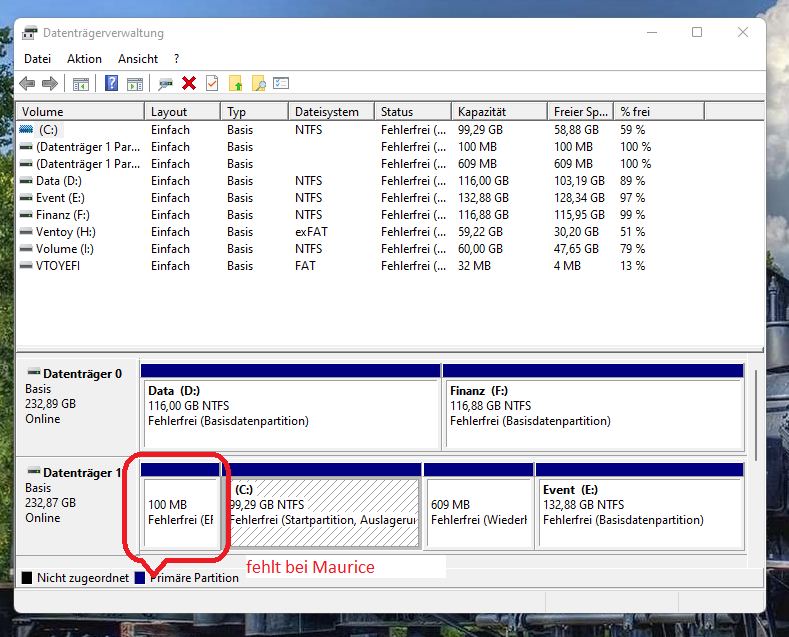

Was mir noch auffällt, bei @MauriceMD fehlt die 100MB Partition am Anfang
@BFF weil ja gleichzeitig nach einem neuen Screenshot der aktuellen Aufteilung gefragt habe, um einen Unterschied zu sehen. Falls es ja gelöst ist, sollte sie jetzt anders sein.
Ok, dann stammt die 582MB noch von vor 3 Jahren, dann ist das zu verstehen.
Wieso ist dann weder die 100MB noch die 500 MB zu sehen?
Bei meinem Windows 11 sind es sogar 609MB

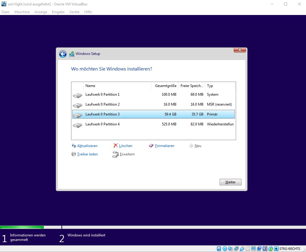

@Moselbär
Nicht die Festplatte/Partitionen formatieren,sondern beim Setup erstmal alle Partitionen
löschen und dann ganz einfach auf weiter gehen.
Die Windowssetuproutine legt dann automatisch die richtigen Partitionen an,
egal ob mbr oder uefi Installation.
Habe gerademal meine VM gestartet. Bei diesen Setupbildschirm alle Partitionen löschen
und dann unten recht auf "weiter" klicken. die Setuproutine erledigt den rest.
