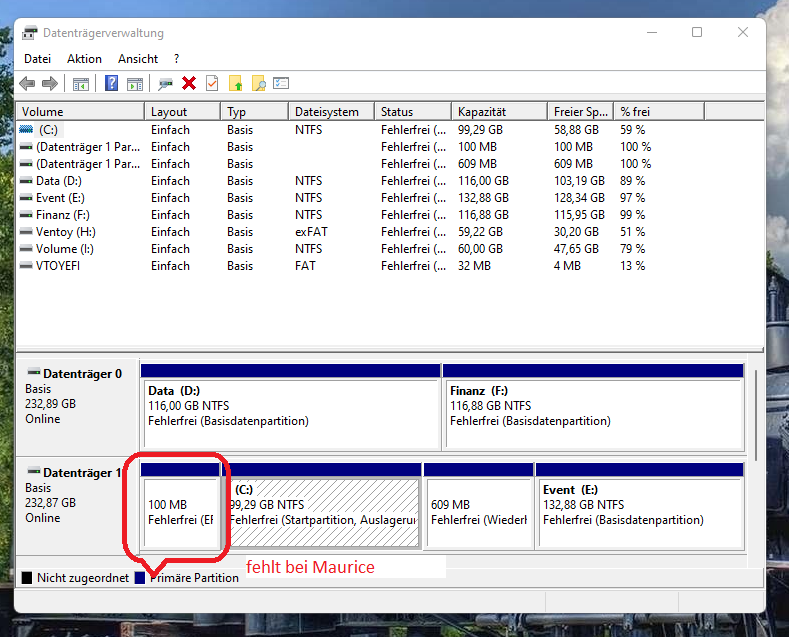

Was mir noch auffällt, bei @MauriceMD fehlt die 100MB Partition am Anfang
@BFF weil ja gleichzeitig nach einem neuen Screenshot der aktuellen Aufteilung gefragt habe, um einen Unterschied zu sehen. Falls es ja gelöst ist, sollte sie jetzt anders sein.
Ok, dann stammt die 582MB noch von vor 3 Jahren, dann ist das zu verstehen.
Wieso ist dann weder die 100MB noch die 500 MB zu sehen?
Bei meinem Windows 11 sind es sogar 609MB

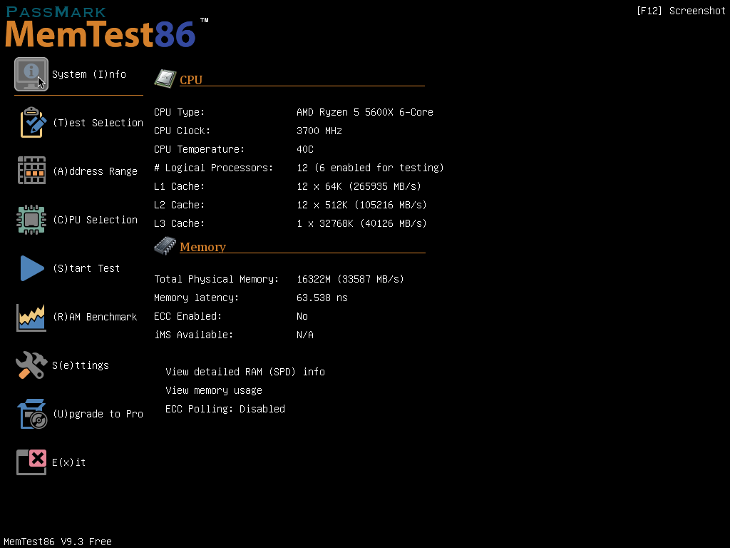

Werde jetzt das RAM Tool memtest86 von weiter oben auf den Stick ziehen und die beiden RAM Riegel abchecken. Melde mich dann wieder.

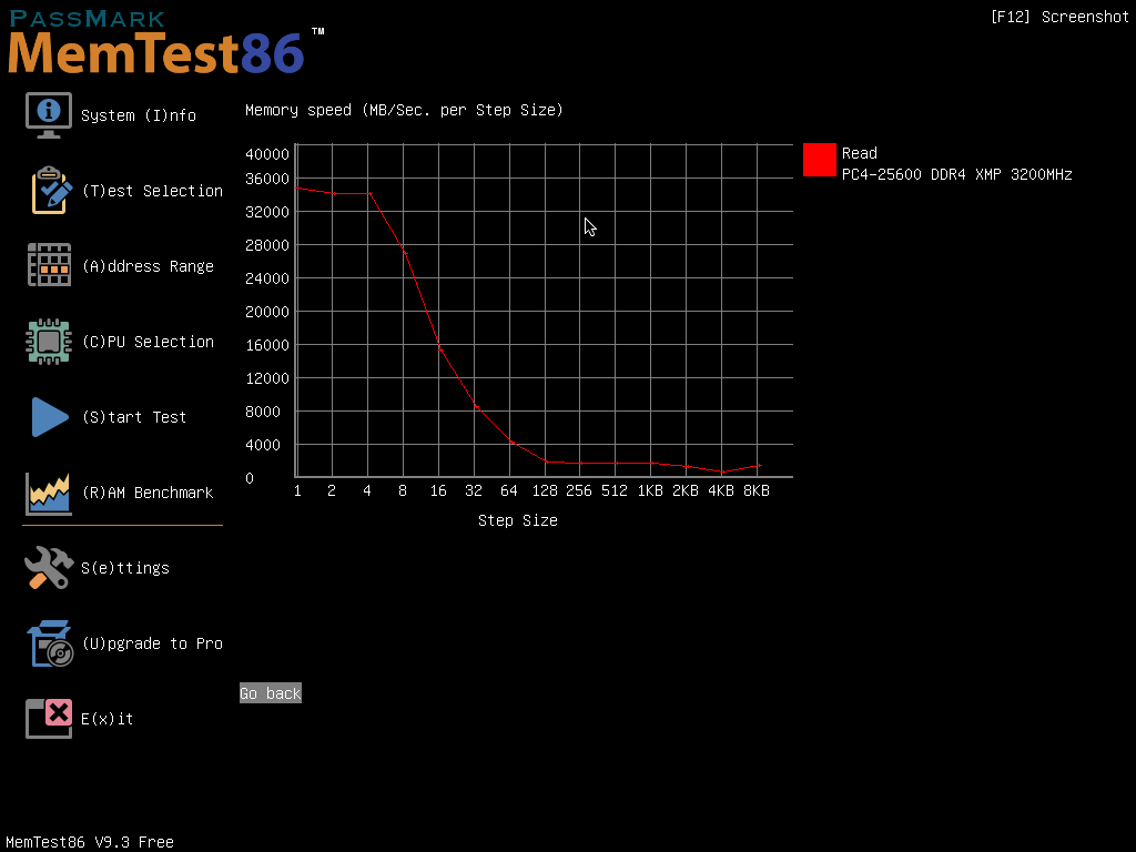

Soo... 2,5 Stunden später ist der RAM check durch...
Finished pass #1 (of 4) (Comulative error count: 0)
Finished pass #2 (of 4) (Comulative error count: 0)
Finished pass #3 (of 4) (Comulative error count: 0)
Finished pass #4 (of 4) (Comulative error count: 0)
CPU Temp Min/Max/Avg: 40/73/55
RAM Temp Min/Max/Avg: 30/41/37
Auch der Benchmark war okay würde ich sagen. Habe euch mal ein paar Screenshots eingefügt, falls einem etwas auffällt. Würde aber somit sagen, dass auch die RAM Riegel in Ordnung sind. Für heute ist Schluss. Ich werde mich morgen Mittag direkt dran setzen und wieder einen Windows 11 Bootstick erstellen, das System installieren und insgesamt in 4 Schritten vorgehen.

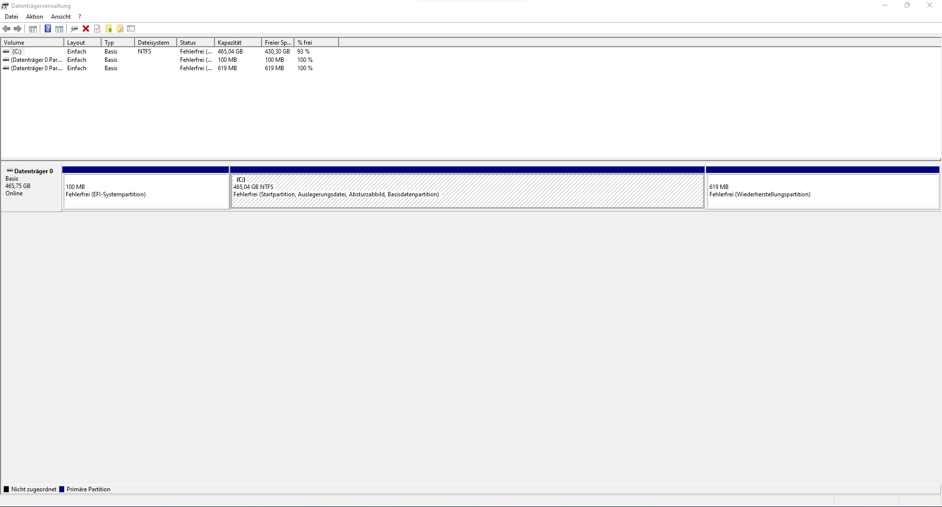

Und wenn Windows ohne Updates ohne Treiber läuft, dann Bitte einen Screenshot der Datenträgerverwaltung.

Wie gewünscht auch einmal der Screenshot der Datenträgerverwaltung. Interessanterweise wird meine HDD gar nicht mehr erkannt. Hat einer eine Ahnung warum die nicht mehr erkannt wird?!

Vielleicht ne doofe Frage, aber nach der Clean Installation hast du die HDD wieder angeklemmt?
Und. laut den 619 MB am Ende scheint mir das Windows 11 zu sein?

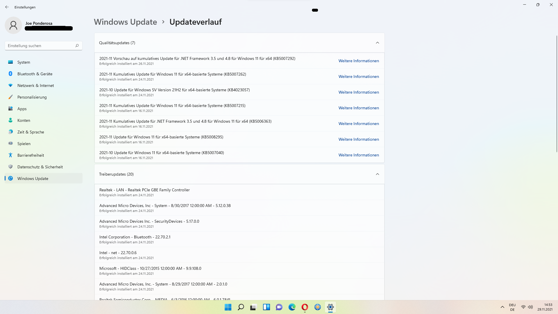

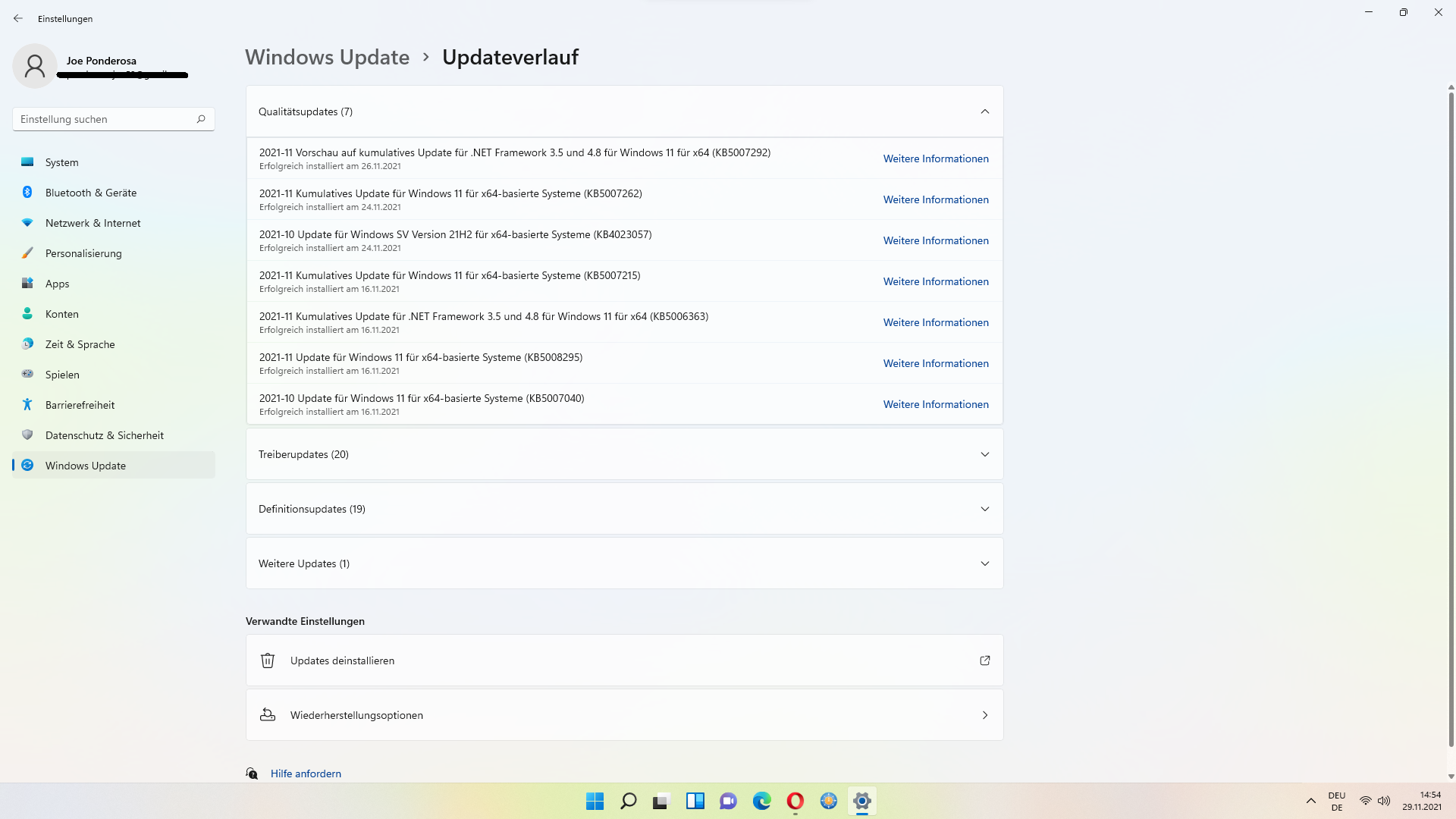

Schau mal in den Einstellungen > Updateverlauf ob da noch Treiber oder sonstiges auf Update wartet.
