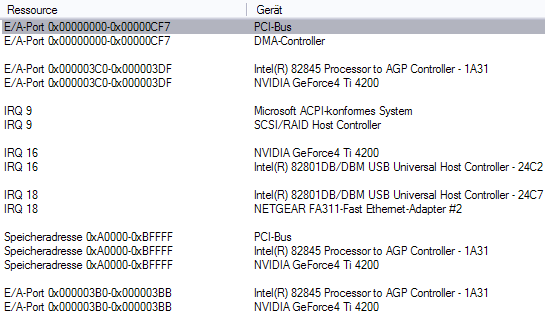

hallo leute,
ich hoffe ihr könnt mir weiter helfen...in letzter zeit (4 wochen) friert ständig mein pc (bildschirm) ein...hab mich mal schlau gemacht...es könnte an den irq belegungen liegen. hab sie euch angeheftet..mir sagt das leider nix...hoffe auf eure hilfe...danke im vorraus
gruß
bandit

IRQ Doppelbelegungen sind eigentlich kein Problem mehr, es gibt eigentlich nur noch wenige Geräte die einen eigenen IRQ für sich beanspruchen, bzw. sind es die Treiber die für das Gerät zuständig sind.
Die Onboard Komponenten sind ohnehin auf dem Mainboard fest verdrahtet und hier kann man nur durch abschalten im BIOS etwas erreichen oder Geräte an den jeweiligen Anschlüssen umhängen. Die IRQs sind ein Relikt aus der Urzeit der PC-Technik und werden so nicht mehr verwendet, die Geräte werden heutzutage via INT-Leitungen verwaltet (kann man auch in den Handbüchern zu den MoBos nachlesen), die Technik im Detail zu erklären würde hier auch zu weit führen.
Wenn man mal die Geräte in aktuellen PCs zusammenzählt kommt man ohnehin über die maximale Zahl von IRQs und das hängt dann auch noch davon ab, ob man APIC oder PIC im BIOS eingestellt hat. Probleme in dem Bereich entstehen eher durch die Treiber oder nicht ordnungsgemäße Installation derselben.

vielen dank das beruhigt mich...was das andere angeht hab ich das problem selbst gefunden...und zwar hat sich ganz einfach das kabel vom netzteil zum motherboard gelöst und steckte nicht mehr ganz drin...kabel wieder reingesteckt alles in ordnung...manchmal sind die lösungen einfach zu leicht^^ wollte schon die graka und das netzteil zurückbringen:)
