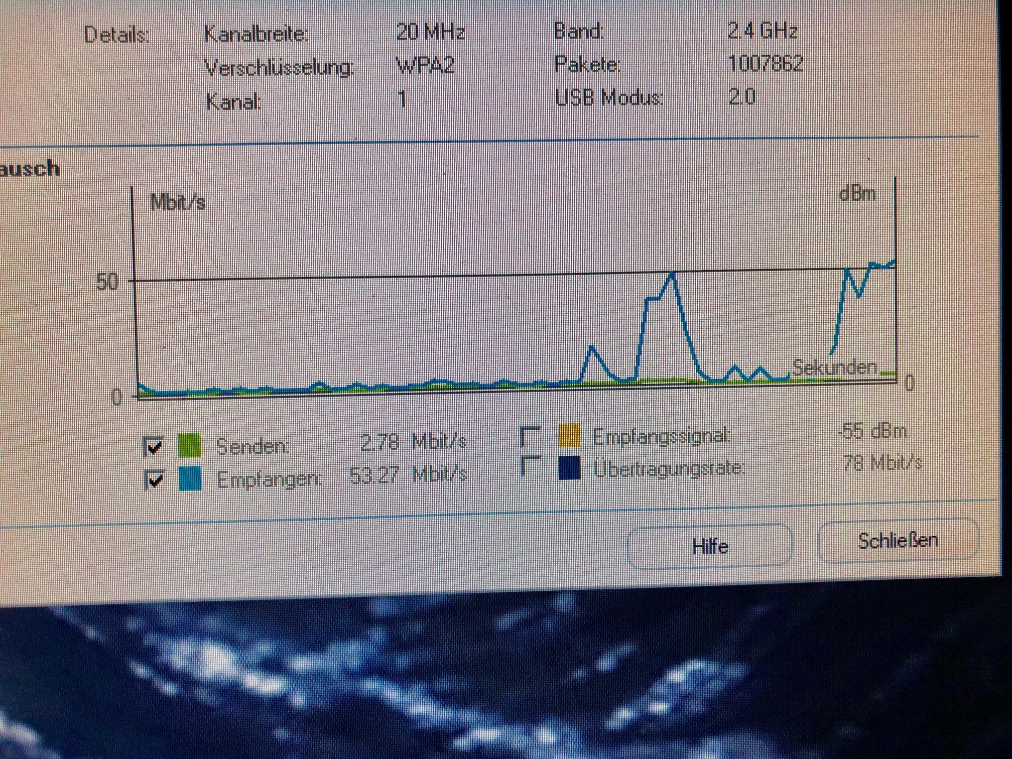

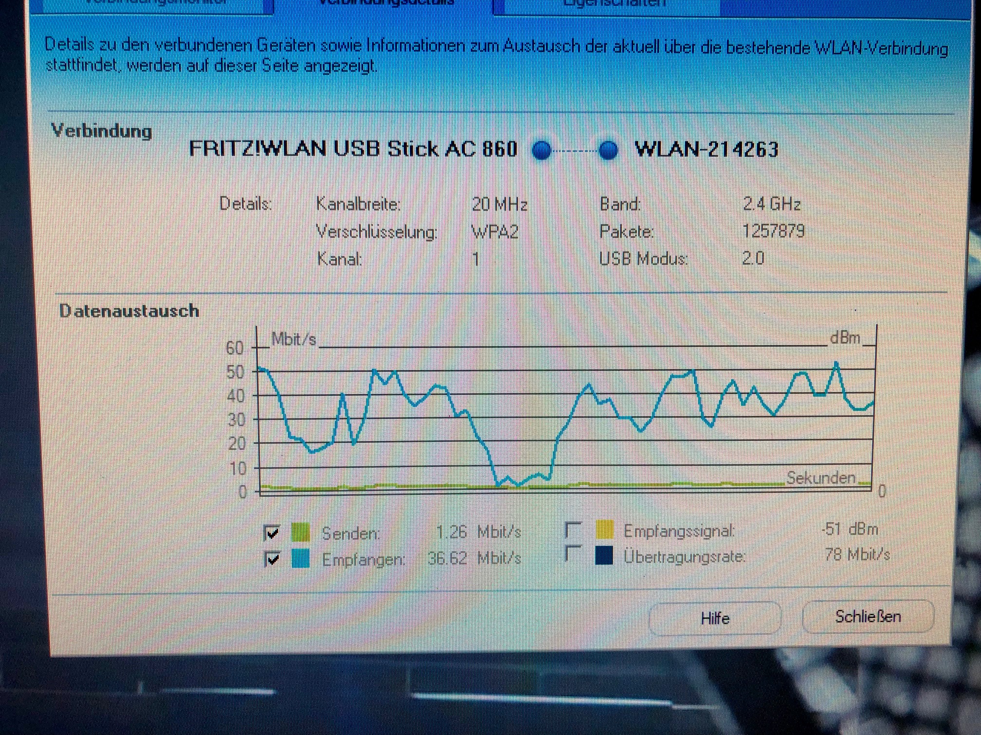

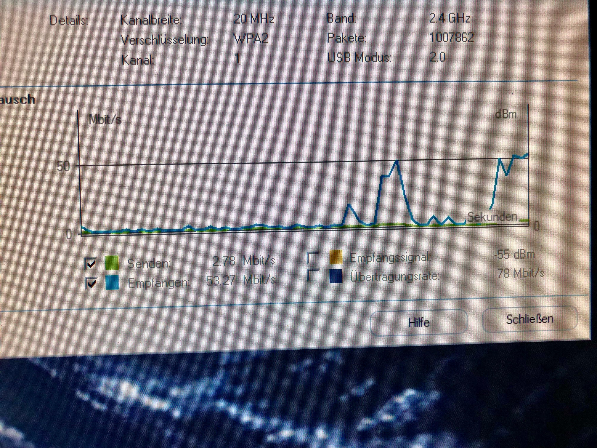

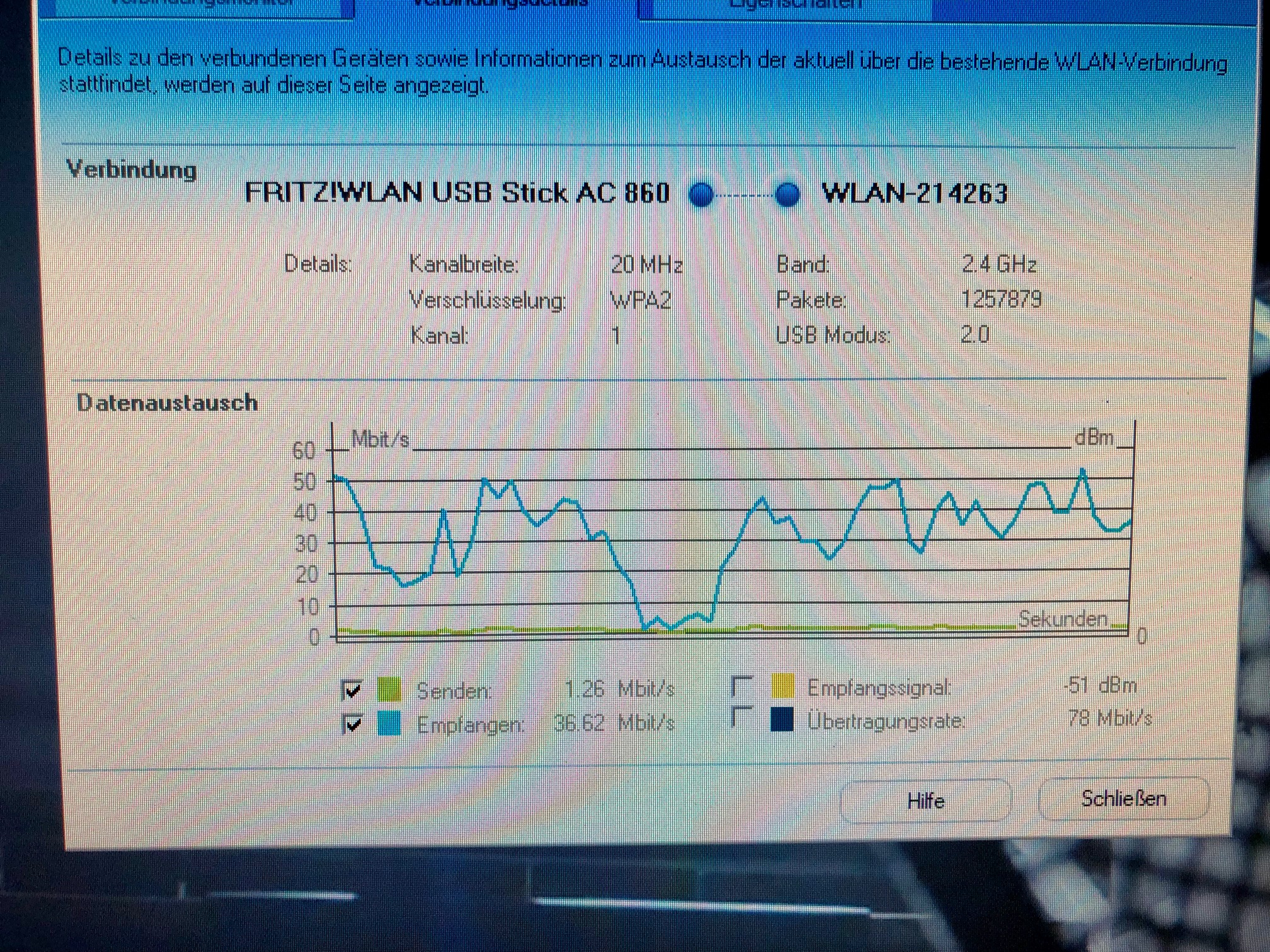

Meine Frau ist klasse...)) Sie hat nen Bekannten informiert, dieser hat uns den Router sauber in das EG zu
Oma verlegt. Kein Kabel mehr an der Kellertreppe. Dann habe ich von der Arbeit mir einen neuen Fritz
Wlanstick ausgeliehen. Und siehe da..')) zum ersten Mal freu ich mich wirklich sehr, ein Riesenunterschied
zu gestern.
Stell mal 2 Shurtcuts vom Fritz Messprogramm rein. Video läuft und die Datenraten seht ihr ja. Die Handys
laufen jetzt im OG mit ca. 80 Mbits. Dann habe ich den Amazon Fire Stick besorgt und auch dieser geht
Problemlos super. Aber - und ich nerve euch weiter.. 2 Sachen hätte ich vielleicht noch.
1) Sie wünscht sich Telefone, welche per Wlan am Router verbunden werden. Bisher hängen ja beide Lade
Stationen am Router im EG. Die analogen Telefone gehen einwandfrei, aber sie muss halt jedesmal zum
Laden ins EG runter.
2)' Ich lad ab und Patches über Steam runter. Hier komme ich nur auf bis zu 7 Mbits. Trotzdem für mich
ein tolles Gefühl, endlich mal was schönes zu sehen.
2 Fragen bleiben noch. Würdet ihr dies jetzt doch mal mit dem Powerline versuchen ? Und welche Speed-
Telefone würdet ihr denn nehmen ?
Gruß und danke für die Geduld. Ein Repeater hängt noch im Wohnzimmer.
Gruß
Klaus
ps : nachtrag - ich habe den Funkstick jetzt im Esszimmer mal höher auf 1,40 Meter stellt, und mh ja
plötzlich Datendownload mit 24 MB. so - jetzt machmer uns ne Flasche Sekt auf..))

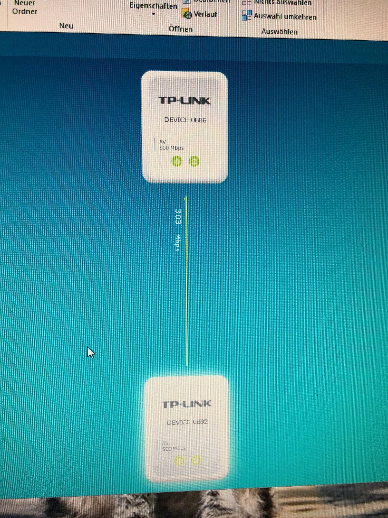

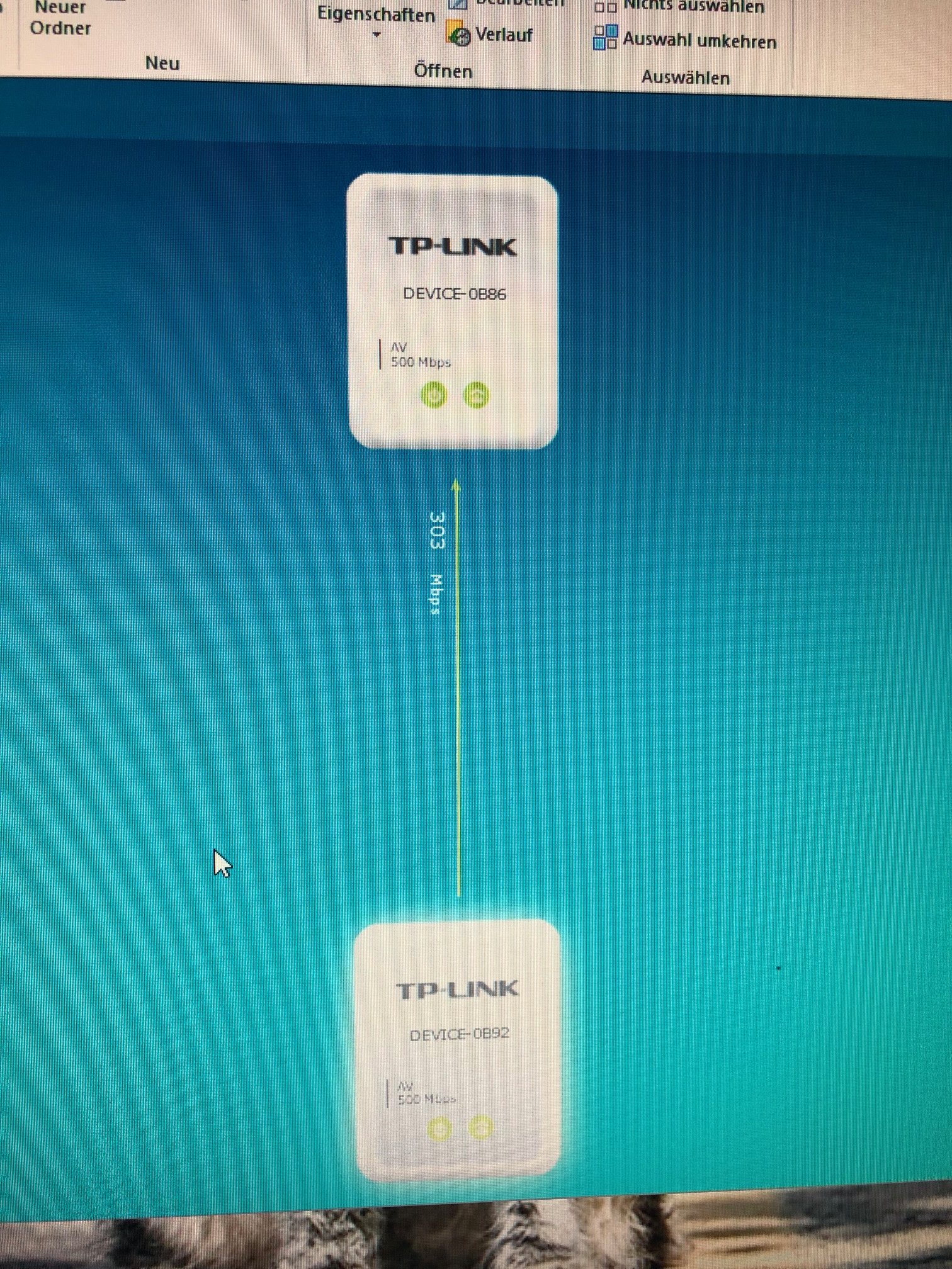

Jetzt passt alles. Dlan hat funktioniert. Handy, TV , Telefonie per Wlan. Und der PC surft schnell durchs Netz.
Schönes Wochenende Euch.
Klaus
