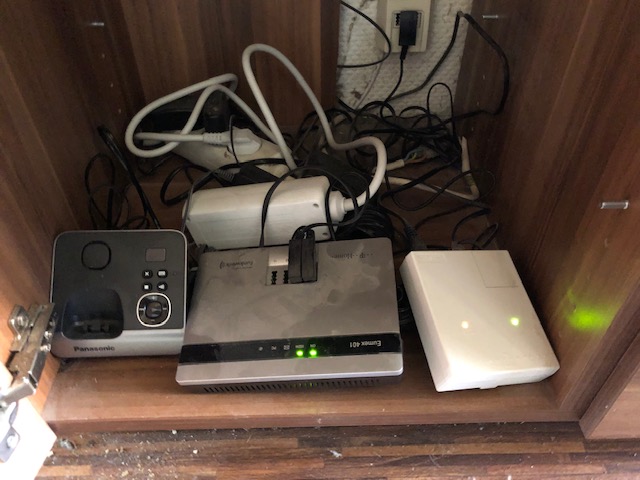

ps : bild der Telefonanlage im OG. so ein weißes Kästchen ist dabei. hat hinten aber nur noch eine Anschluß für ISDN.
was ist zu tun ? au0er sich vorher gründlich zu informeren !!

Auf dem Foto sind die Eumex mit 2 TAE-Steckern drin und NTBA und analog DECT-Telefon zu sehen. Es muss also noch eine 2. analoges Telefon woanders stehen.
Nein jetzt noch auf die veralterte ISDN-Technik zu setzen und nur deshalb einen teueren Router mit S0 Anschluss zu kaufen wäre ein Fehler. Die beiden analogen Telefone kann man an den Speedport anschliessen.

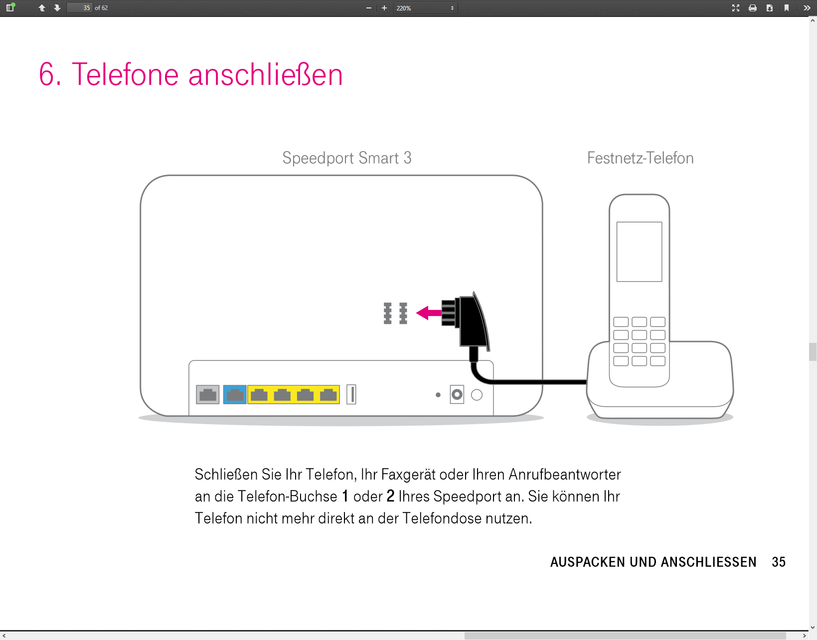

Der Telekom Router hat auch 2 TAE Buchsen für genau die analogen Telefone. Einfach die Eumex weglassen und die beiden Telefone in den Speedport und in dem dann einrichten (also welches Telefon bei welcher externen Rufnummer klingeln soll).
ach ja, klar, du meinst also ich soll die beiden schwarzen TAE Stecker, in den Smart 3 stecken, wo ja 2 Buchsen vorne sind !! Und dann , kann ich dann die beiden Telefone trotzdem unabhängig voneinander betreiben.

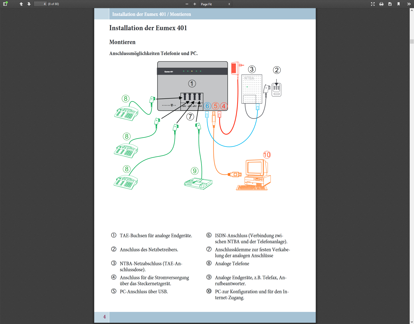

Die Eumex hat doch gar keinen Anschluss für ISDN Telefone.
Das ist eine Telefonanlage für analoge Telefone, und einen Internet-PC, betrieben am ISDN Netz.
Die Analogen Telefone kommen an deinen neuen Router, die Eumex kommt in Rente.

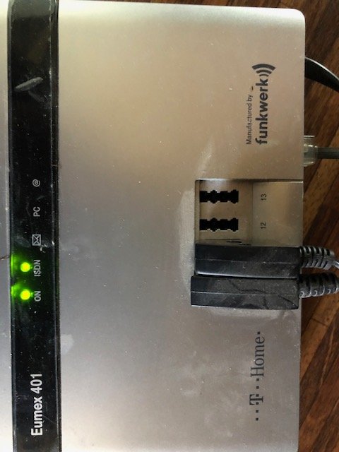

Doch, also hier leuchten doch die ISDN - Lampe oder Lämpchen

Ja, ISDN leuchtet für den Eingang in die Anlage ...
Ja du kannst deine Telefone unabhängig benutzen, sie müssen eben nur im Speedport stecken. So ist es gedacht. Im Speedport Webmenü kann man dann festlegen, welches Telefon zu welcher Nummer gehört. Die Telefone können dann auch immernoch "intern" miteinander Telefonieren. Die interne Rufnummer müsstest du im Webmenü des Speedport finden, bei Fritzboxen ist das **1 und **2 für die Anschlüsse Analog1 und Analog2.
Die Eumex ist dann wirklich überflüssig. Das scheint eine einfache ISDN Telefonanlage zu sein um analoge Telefone am ISDN zu betreiben.

Damit signalisiert die EUMEX, dass sie am Eingang ein ISDN Signal bekommt, dass Du in Zukunft nicht mehr benötigst.
