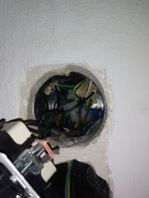

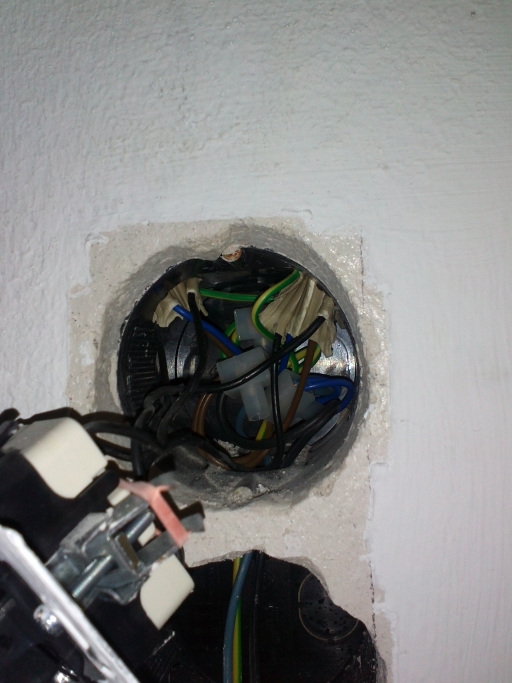

Hier mal drei Fotos:
Foto 1
Foto 2

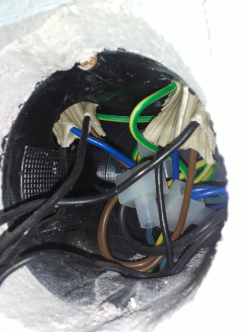

Und hier noch ein sehr Schlechtes davon, wie die Kabel im Moment herum hängen:
Foto 3
Bei nähere Betrachtung sieht es danach aus, als wären die Kabel in der Tat in Zweier-Paketen verdreht. Neben dem Anlegewerkzeug, benötige ich da sonst noch besondere Teile? Welche Art von Wanddosen kann ich verwenden und welche Stecker bräuchte ich für die Kabel im Keller?
das sieht mir nicht nach verdrillung aus
Verdrillung:
Die Verdrillung ist wichtig, da sie aufgrund der Funktionsweise von Twisted Pair ( daher auch der Name) zur Abschirmung beiträgt.
Du hast ganz normale Telefonkabel.
Habe das gleiche bei mir im Haus mal versucht und selbst bei nur 10Meter Strecke hab ich nur 10Mbit bekommen.
Meiner Meinung nach also nicht möglich bei dir.

Also ich zweifle gerade an unserem Urteil, dass wir keine Leerrohre haben wo ich nun schon mehrfach gehört habe, dass das eigentlich Standard sein sollte. Die Steckdosen sehen so aus wie auf den Bildern im Anhang zu sehen. Für mich als jemanden der vorher noch nie mit so etwas zu tun hatte, sieht das nicht nach einem leeren Rohr aus das dort ankommt.
