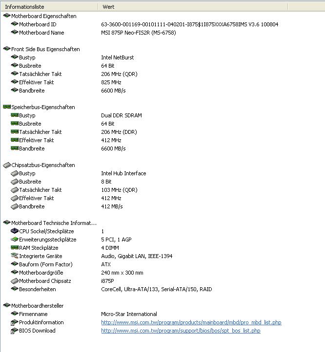

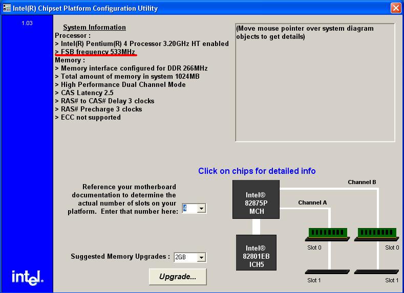

Ich hab mir jetzt gerade von Intel das Chipset Configuration Utility runtergeladen (Mit dem man in wirklichkeit garnix Konfigurieren kann :rolleyes:, egal) das Tool hat mir einen FSB Speed von 533Mhz ausgelesen, kann ja wohl nicht ganz sein ich sollt eigentlich 800 haben. Everest sagt dann wieder was anderes :confused_alt:, kann das mal einer für mich deuten? (siehe Bilder)

hast du das System übertaktet???
du hast bei everest eine System Bus von 206 MHZ, das dürften nur 200 Sein.....
hast demnach auch 6600 MB etwas darunter als durchsatz stehen, habe oben 200MHZ stehen und dann etwas darunter 6400MB stehen.

Nö, ich hab nix Übertaktet, kann sein dass das davon kommt das ich Dynamisches Overclocking im BIOS Aktiviert hab, ist eine Funktion von meinem MSI Board.

@ Eraz Wo haste das Tool her, schick mal link, habs bei Intel.com nicht gefunden, dann gucke ich mal was der bei mir sagt.

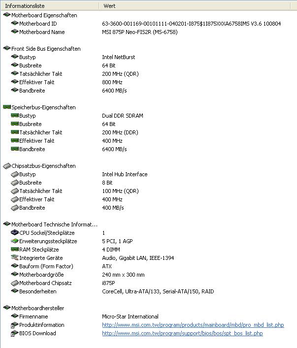

also scheint entweder bei dir Software mäßig was nicht zus timmen... oder du hast vielleicht doch was übertaktet... oder vielmehr... dein MSI Board, stell die funktion mal aus, mach das gleiche nochmal, und schick vor allem nochmal ein Bild von Everest, die gleiche Seite wie vorhin.
MFG: Captain
Jo, jetzt is alles wieder Normal, aber das Intel Tool zeigt mir noch immer 533Mhz FSB an :rolleyes:

Jetzt siehste aber, ist auf jeden fall jetzt nicht mehr übertaktet.....hmmm
