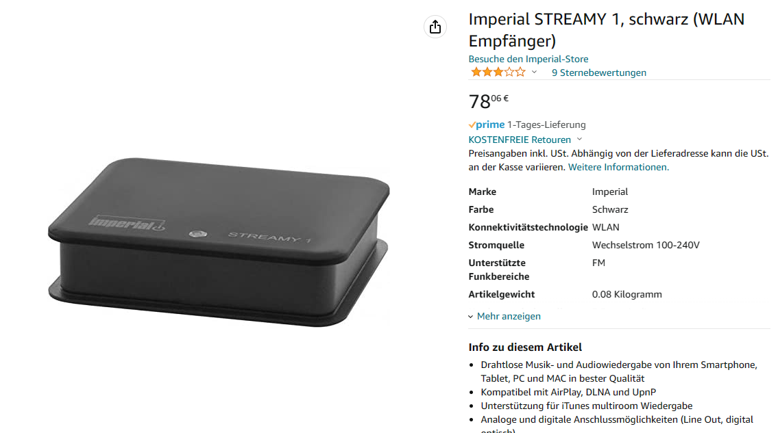

Dann muss ich mich erst recht fragen was deine Lösung überhaupt soll? Wieso nimmst du nicht gleich sowas, oder schließt die Anlage an den RasPi?
Das ist jetzt wenig hilfreich von mir, ich weiß, mir erschließt sich nur schlichtweg nicht der Sinn. Upnp Receiver gibt es doch en masse in allen Preisklassen zu kaufen, der im Echo verbaute DAC wird sicherlich keine High-End Qualitäten besitzen.
