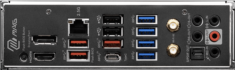

Weißt du zufällig wie ich den am Besten an meinem PC anschließen sollte (Nur Sound, ohne Bild)?
Ich habe gehört über 6 Channel Analog sollte es am besten sein aber ich wüsste jetzt nicht wie ich das anschließen könnte wenn ich auf den AVR gucke und auf meine Anschlüsse am Mainboard.

Mosed schrieb:
Du könntest auch analog anschließen mit 3 Kabeln des Typs Klinke auf Coaxial.
Könnte man, der AVR hat aber bestimmt ein besseren DAC als die onboard Lösung.
Würde immer digital reingehen, nach Möglichkeit.

Ja, ging mir nur darum, dass das von ihm angesprochene an sich möglich ist. Da er das ja hinterfragt hat wegen der Anschlüsse am Mainboard.

Da fällt mir aber eine Sache ein: SPDIF kann 5.1 nur codiert in DD oder DTS übertragen.
Wenn die Quelle am PC nur PCM ausgibt und nicht DD muss das am PC codiert werden. Ob und wie das dann funktionieren kann weiß ich nicht.
Aber gibt genug Berichte von Personen, die den PC per SPDIF an einen AVR angeschlossen haben und dann nur Stereo rüberbekommen (z.B. in Spielen), weil die Quelle kein DD codiertes Audio hat.
Und Audio mit höherer Datenrate wie DD+ oder DTS-HD muss ein Downmix erfahren.
https://de.wikipedia.org/wiki/Sony/Philips_Digital_Interface
Je nachdem was man da also an Audio übertragen möchte, ist SPDIF nicht die ideale Wahl.
Per HDMI ist Mehrkanalton unkomprimiert möglich. Und natürlich analog.
Da braucht man DD Live bzw. das Gegenstück von DTS. Man muss den Ton in Echtzeit als Bitstream ausgeben um mehr als Stereo zu bekommen. Da würde ich eher dann mit der Klinke weitermachen.
Also doch kein SPDIF am besten?
Hat HDMI die gleichen Probleme?
Digital soll ja besser sein wenn der AVR dann alles übernimmt wie @Skudrinka geschrieben hatte.
