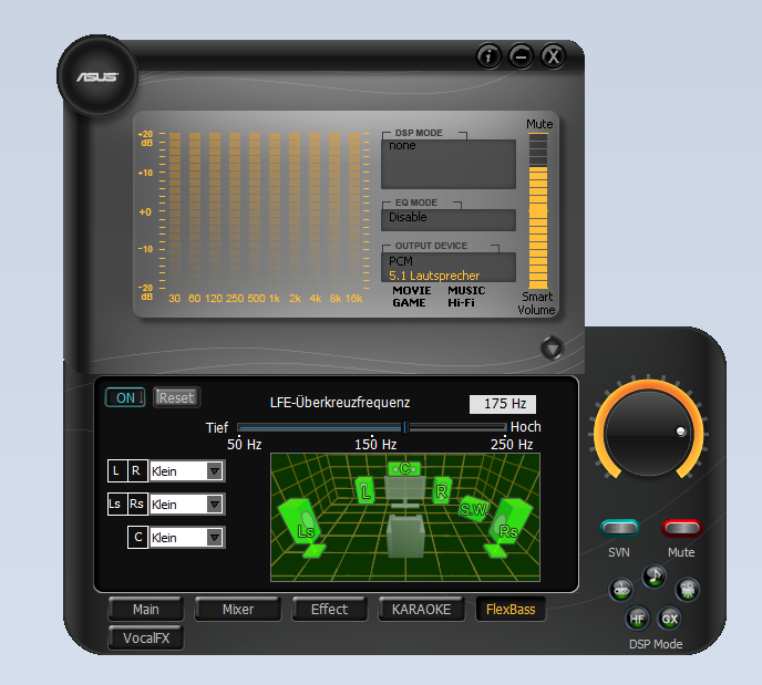

Hallo ihr Lieben,
ich habe momentan eine interessante Kombination, die ich betreibe. Ich nutzen den Teufel Subwoofer CM 2014 von dem Concept E 450. Dazu betreibe ich die Lautsprecher des Consono 35 Mk3. Als Soundkarte betreibe ich die Asus Essence STX II 7.1 mit dem aktuellsten Treiber 8_1_11_5 für Windows 10 64 bit.
Dazu habe ich nun mehrere Fragen:

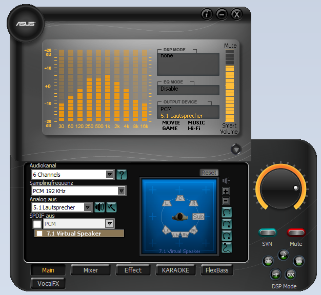

Ich habe nun die Möglichkeit, mein Soundsystem per optischen Anschluss, per Coaxial Kabel oder per Klinke anzuschließen.
Kann man denn eindeutig sagen, welche Methode besser ist? Bzgl. Sound, bzgl. mögliche Einstellungen etc.?
Soweit ich sehe, kann ich bei Nutzung von Klinke die Channels einzeln beim Asus Audio Center ansteuern und zwischen 2 bis 6 Channels hin und her wählen. Bei Coaxial bzw. optisch fällt das weg.
Momentan habe ich es sowohl Coaxial als auch mit 3 Klinke Stecker angeschlossen, nutze aber die 3 Klinke, da ich dann im Asus Audio Center Änderungen machen kann und diese auch klappen. Und ich Problem 2 habe.
2. (Problem)

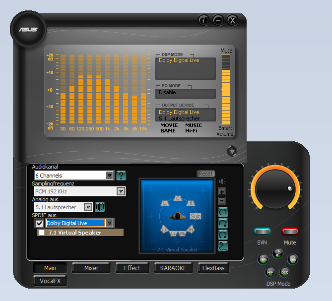

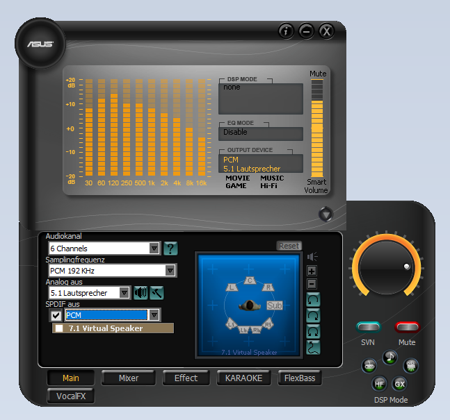

Was mir auffällt. Wenn ich den Coaxial-Anschluss verwende, in Windows "S/PDIF Pass-through Device" einstelle und im Asus Audio Center entsprechend auf "PCM" umändere, dann wird oft der Anfang des Tons nicht übertragen. Also die vielleicht ersten 10 Millisekunden des Tons kommen nicht an. Dies kommt häufig vor.
Ein Sound-Beispiel (mp3 oder m4a) würde ich gerne anhängen, aber ich weiß nicht, wie. Von daher habe ich es als Video hier angehängt.
Es kommt mir so vor: wenn alles ruhig ist und dann ein Ton kommt, geht halt der erste Teil dabei verloren. Wenn aber danach Töne kommen, kommen die vollständig an. Sieht man auch an meinem Beispiel.

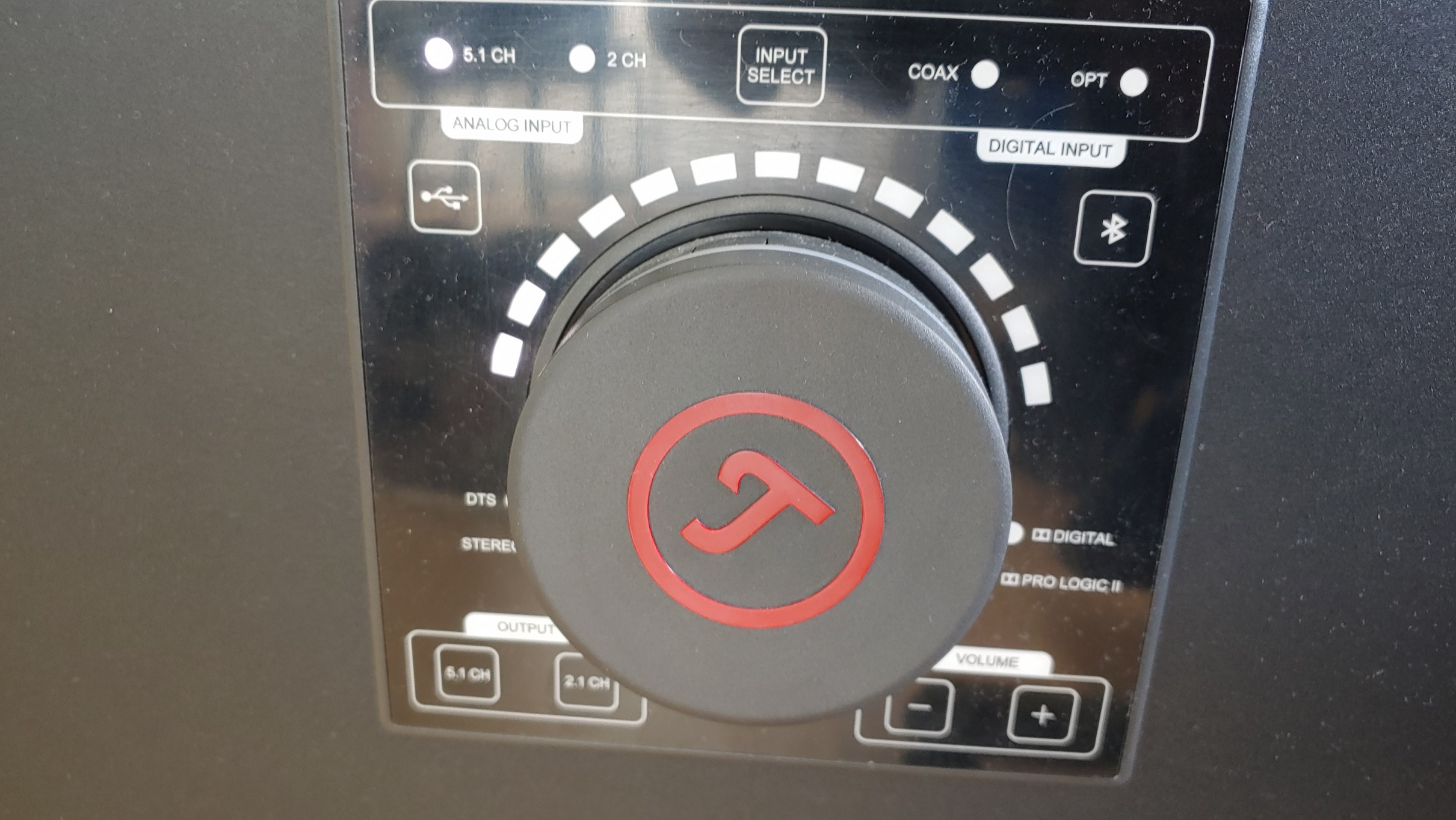

Der Teufel CM 2014 hat mehrere LEDs, unter anderem die "Stereo", "DTS" und "Digital" LED (Nummer 7).
Bei mir leuchtet immer die Stereo LED. Weiß jemand, warum? Wann würde denn "DTS" oder "Digital" leuchten?

Beim Asus Audio Center kann man ja "FlexBass" aktivieren oder deaktivieren. Es ist doch richtig, dass die "LFE-Überkreuzfrequenz" bei meiner Anlage (Teufel CM 2014 und Consono 35 Mk3) auf 175Hz gestellt werden sollte, oder?
Wäre es denn "schlimm", wenn man "FlexBass" nicht verwendet?
Funktioniert "FlexBass" unabhängig von dem Eingang (Aux, Coaxial, Optisch)?
Man kann dort auch die "Größe" der Lautsprecher einstellen. Sind meine Lautsprecher denn "kleine" oder große Lautsprecher?

Über koaxiale und optische Verbindungen funktioniert Mehrkanal nur, wenn man das Signal als fertigen, komprimierten Stream (DTS oder DD) überträgt, weil die Bandbreite des Anschlusses sonst nicht ausreicht. Bei einem Film mit bereits vorliegenden DD/DTS-Spuren ist das ok, bei einem Spiel oder anderen Programmen, bei denen in Echtzeit ein Mehrkanalsignal generiert wird, bräuchte man DD live oder DTS Connect. Keine Ahnung ob die STX II diese Features bietet. Nachteil: das unkomprimierte Signal wird verlustbehaftet komprimiert und als "Paket" weitergegeben an einen Decoder, der dann ein Dolby Digital- oder ein DTS-Signal wieder dekodiert und schließlich ausgibt. Da man bei Mehrkanalton mittlerweile immer mehr auf HDMI setzt, weil darüber die Datenmengen aufgrund der viel höheren Bandbreite problemlos übertragen werden können, sind DD Live oder DTS Connect eigentlich auch eher antiquierte Krücken.
Sollte die Karte weder DTS Connect noch DD Live beherrschen (oder sofern es deaktiviert sein sollte) und Du trotzdem Mehrkanal in Spielen hörst, dann pustet der Teufeldecoder das ankommende Stereo-Signal wieder künstlich mit dem internen DSP auf Mehrkanal auf. Mit einer getreuen Wiedergabe hat das natürlich nichts zu tun. Ist halt die Frage, ob es trotzdem gefällt.
Der analoge Weg macht a) Gebrauch von den tendenziell besseren Wandlern in der STX II (das ist übrigens auch ein Grund, weshalb man eine teure Soundkarte kauft) und ermöglicht b) eine einfachere Nutzung des Mehrkanalsystems in Windows und in Spielen. Möchtest Du weiterhin digital übertragen ist die Soundkarte praktisch nutzlos, wenn Du ein Mainboard mit einem optischen oder koxaialen Ausgang hast. Das erfüllt dann den gleichen Zweck. Oder hier, und noch einfacher: USB-Kabel an die Teufel. Fertig, denn damit sind die Bandbreitenlimitierungen der optischen/koaxialen Verbindung auch kein Thema.

thepate94227 schrieb:
5. (Frage)
Dafür brauchst du spezielle Soundkarten , welche überhaupt DTS Live bzw DTS Connenct übertragen. Für Infos einfach PN bitte
