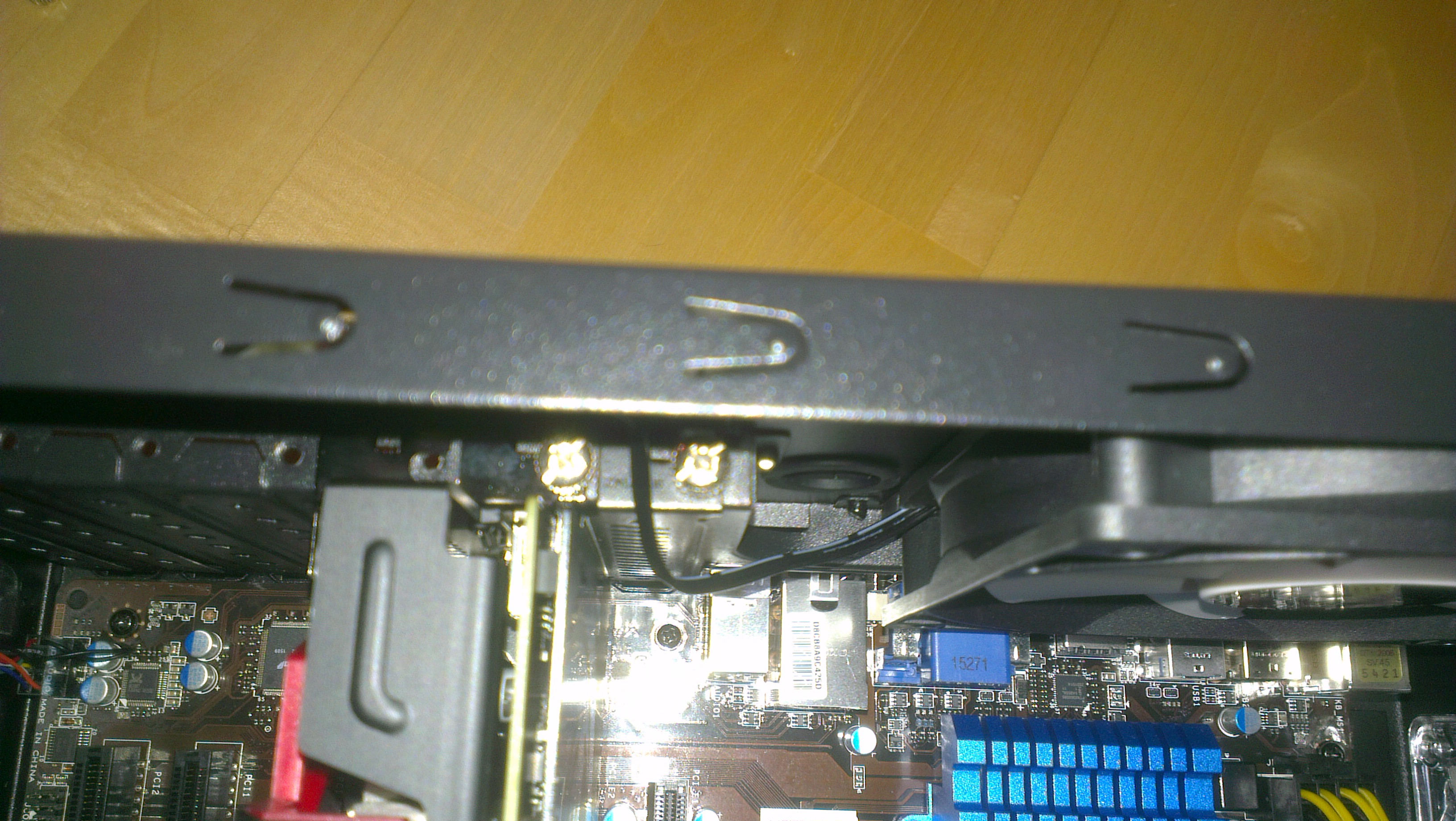

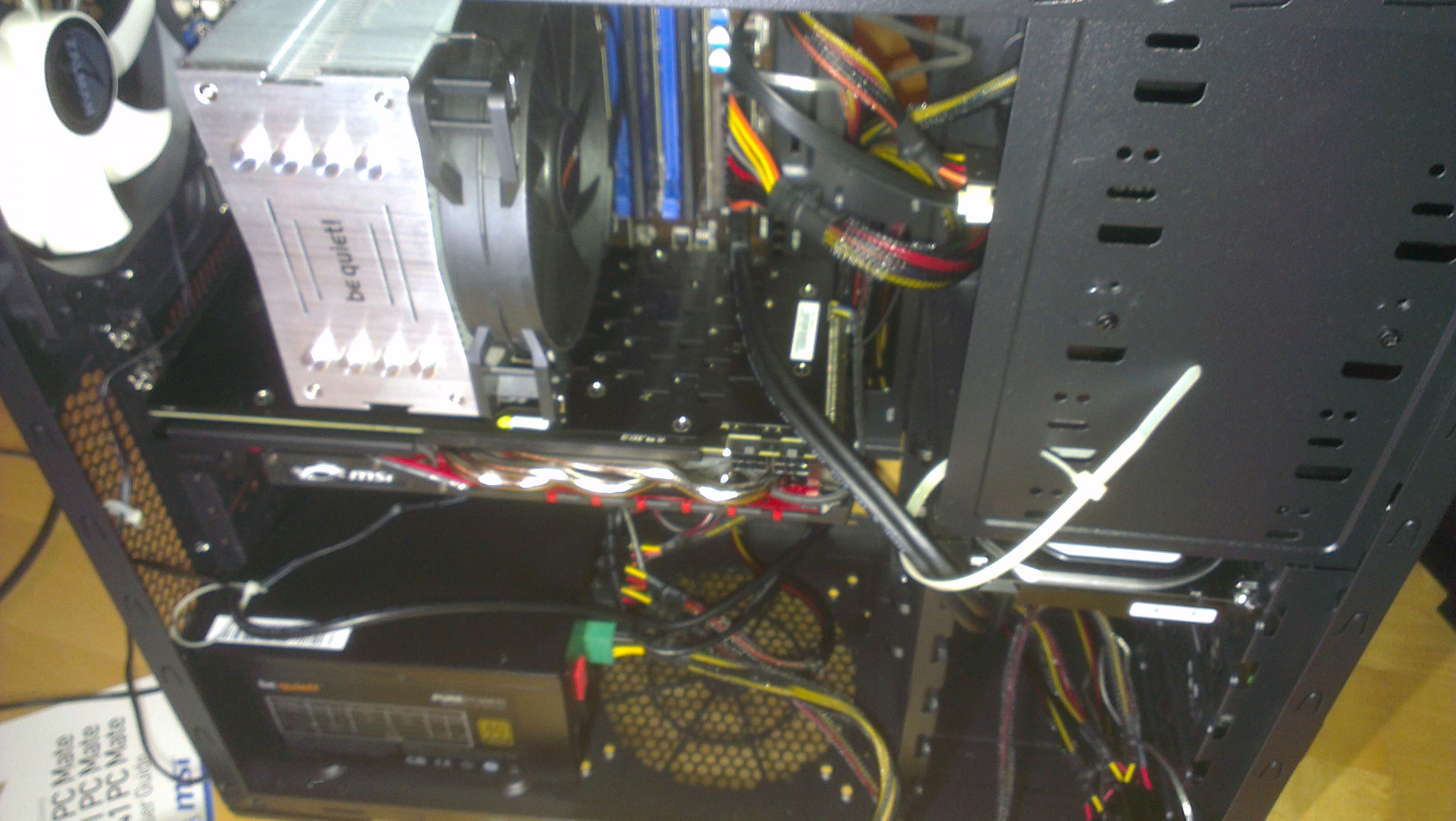

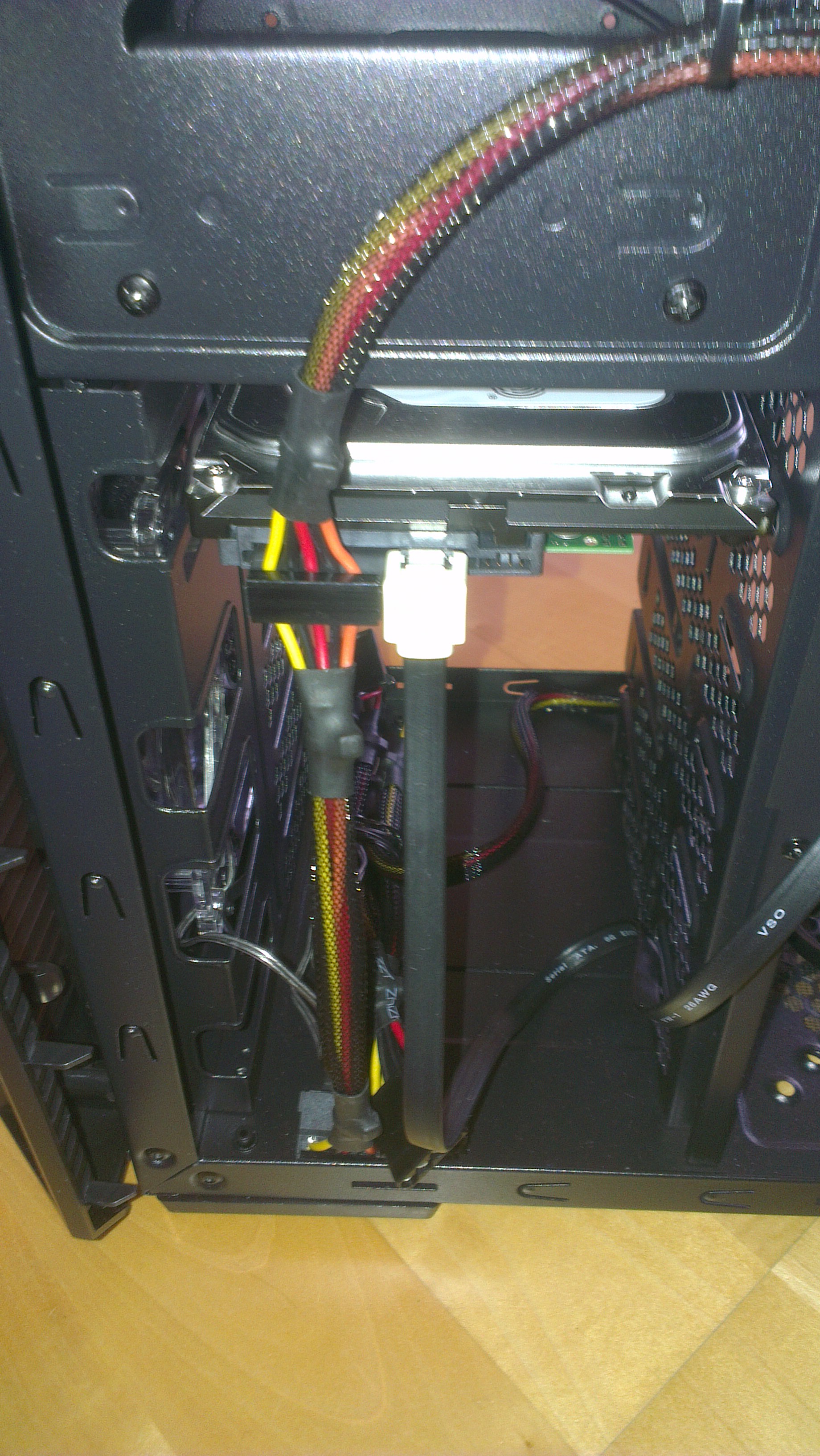

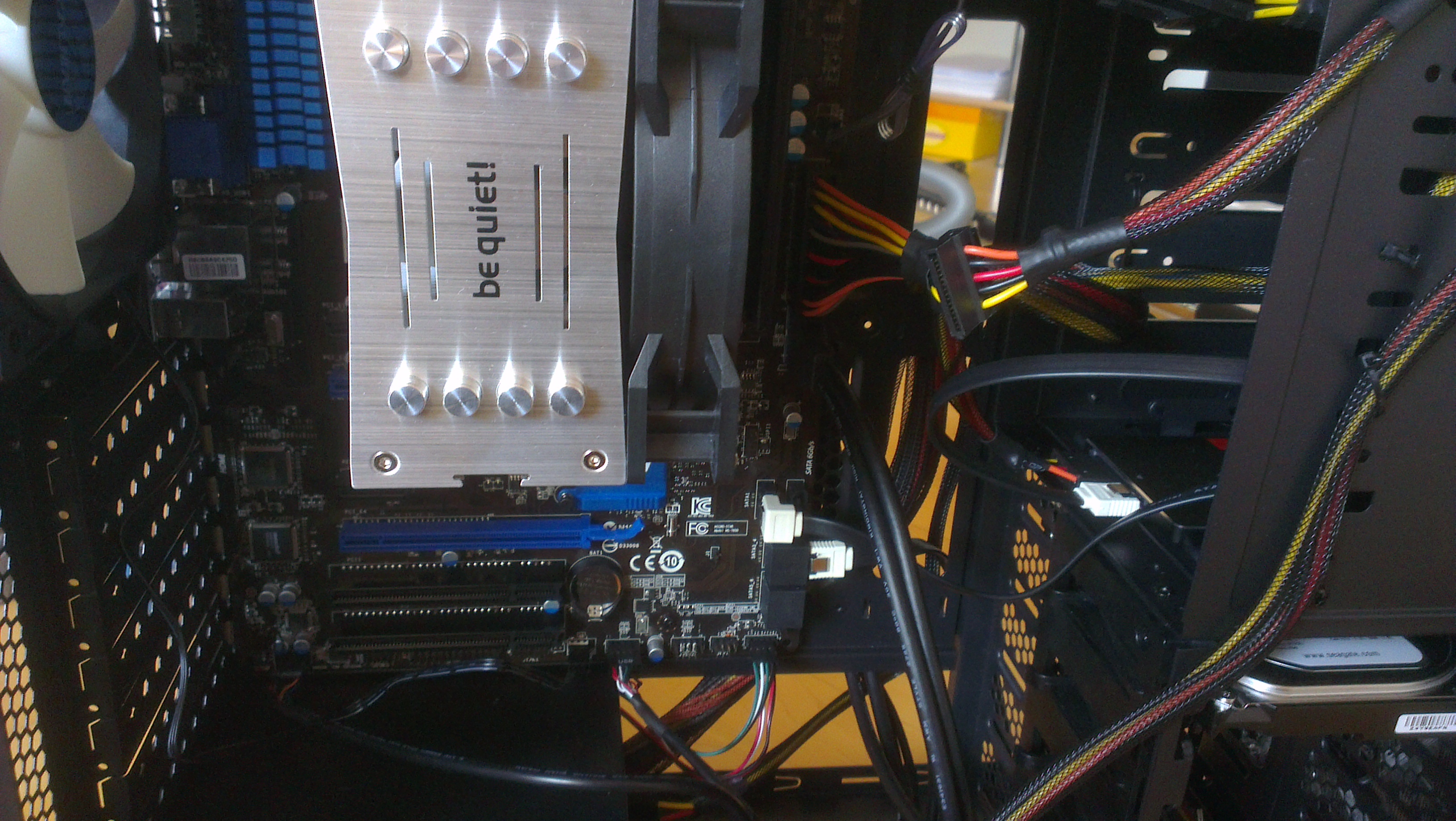

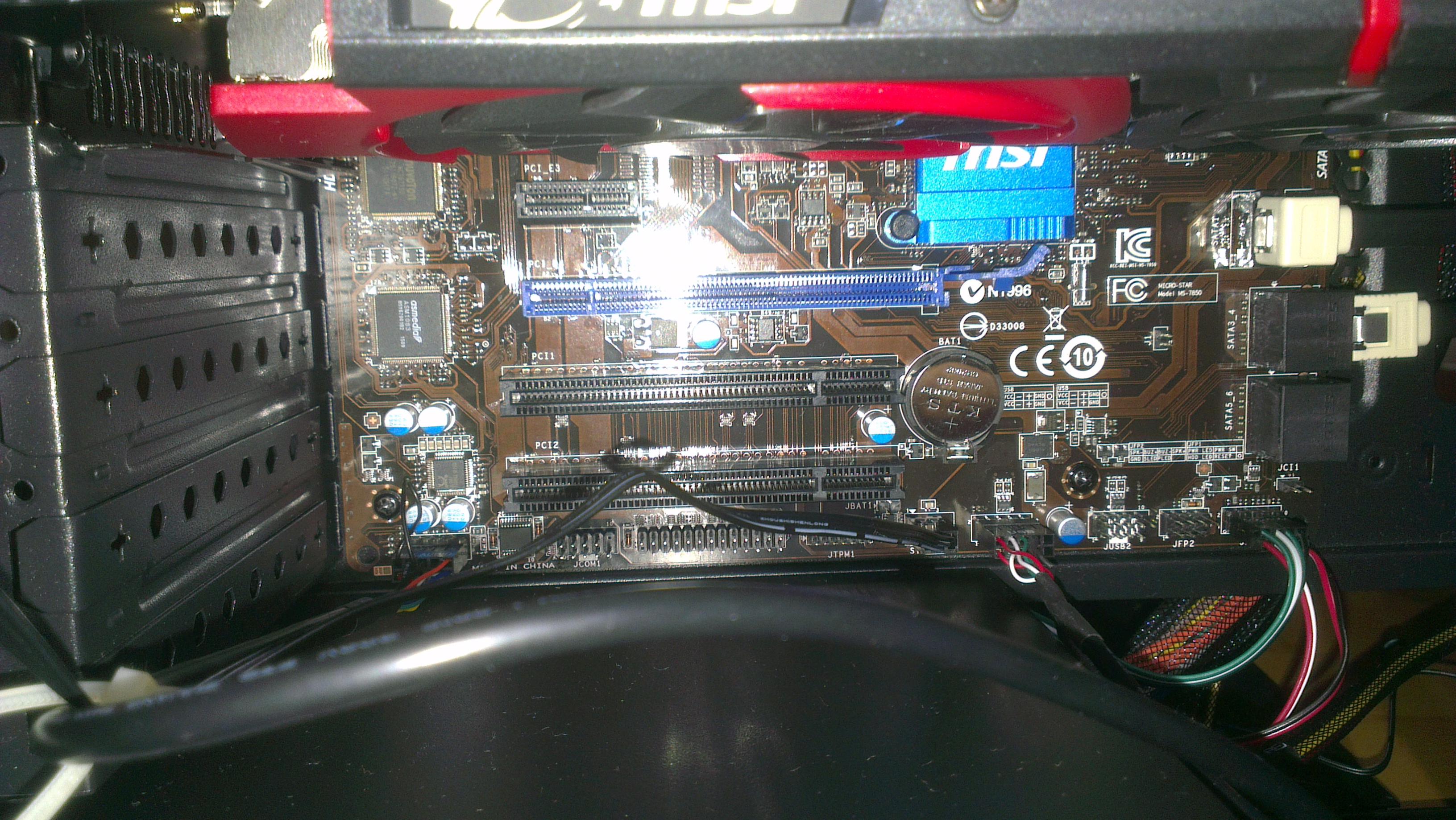

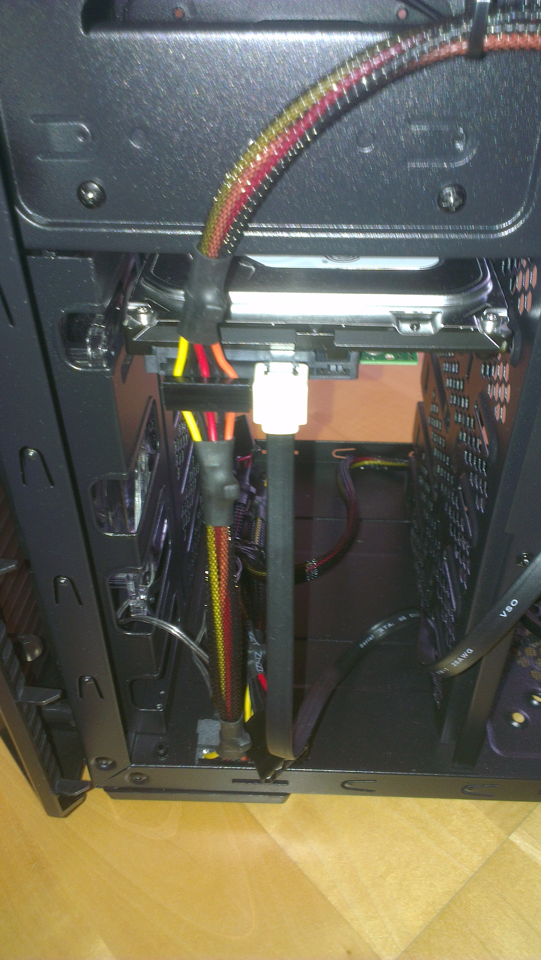

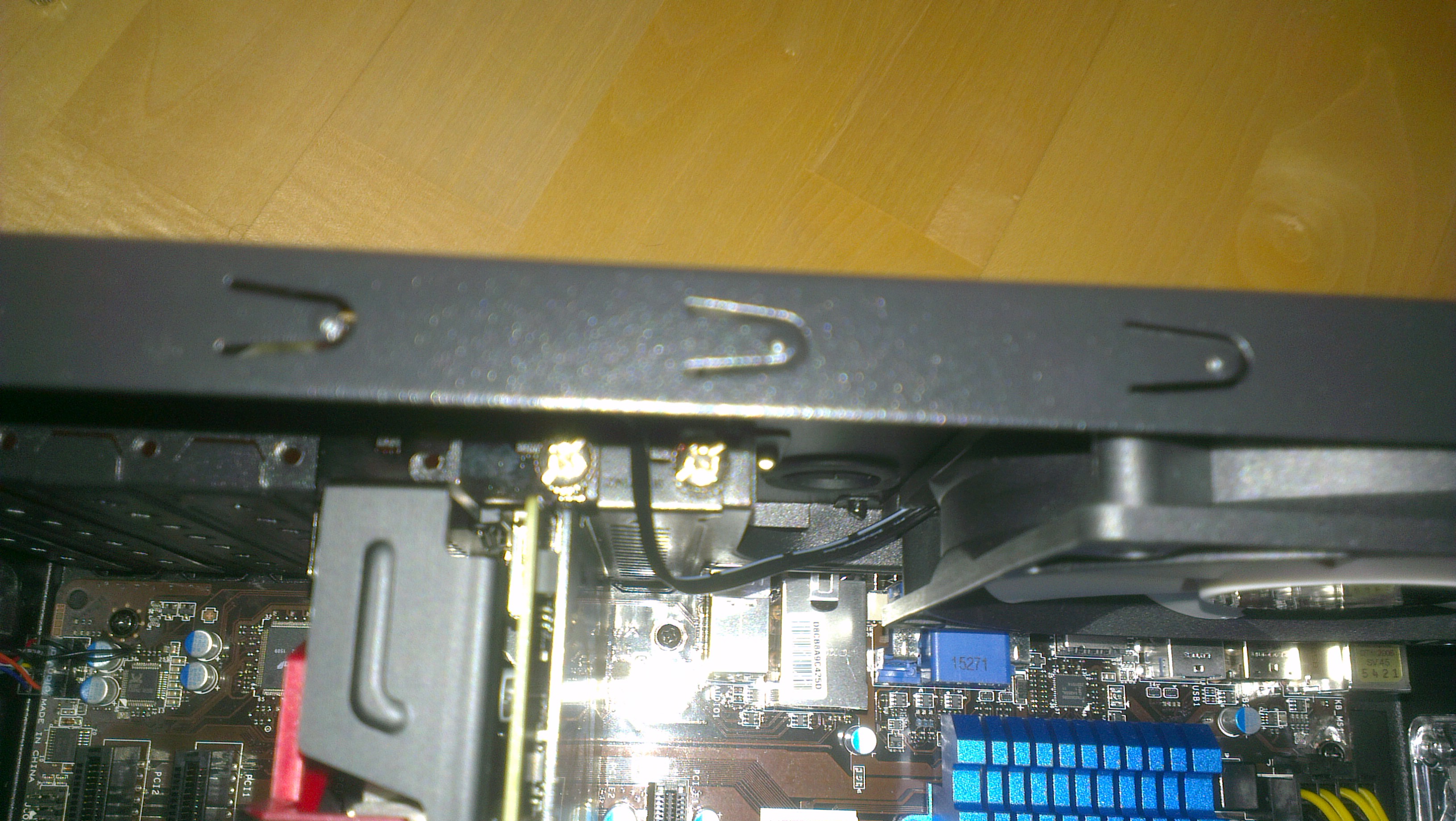

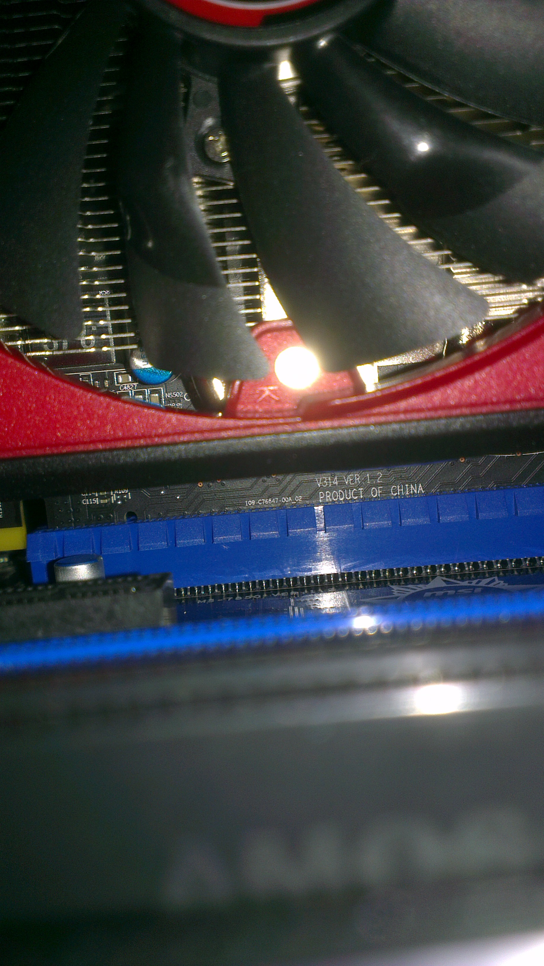

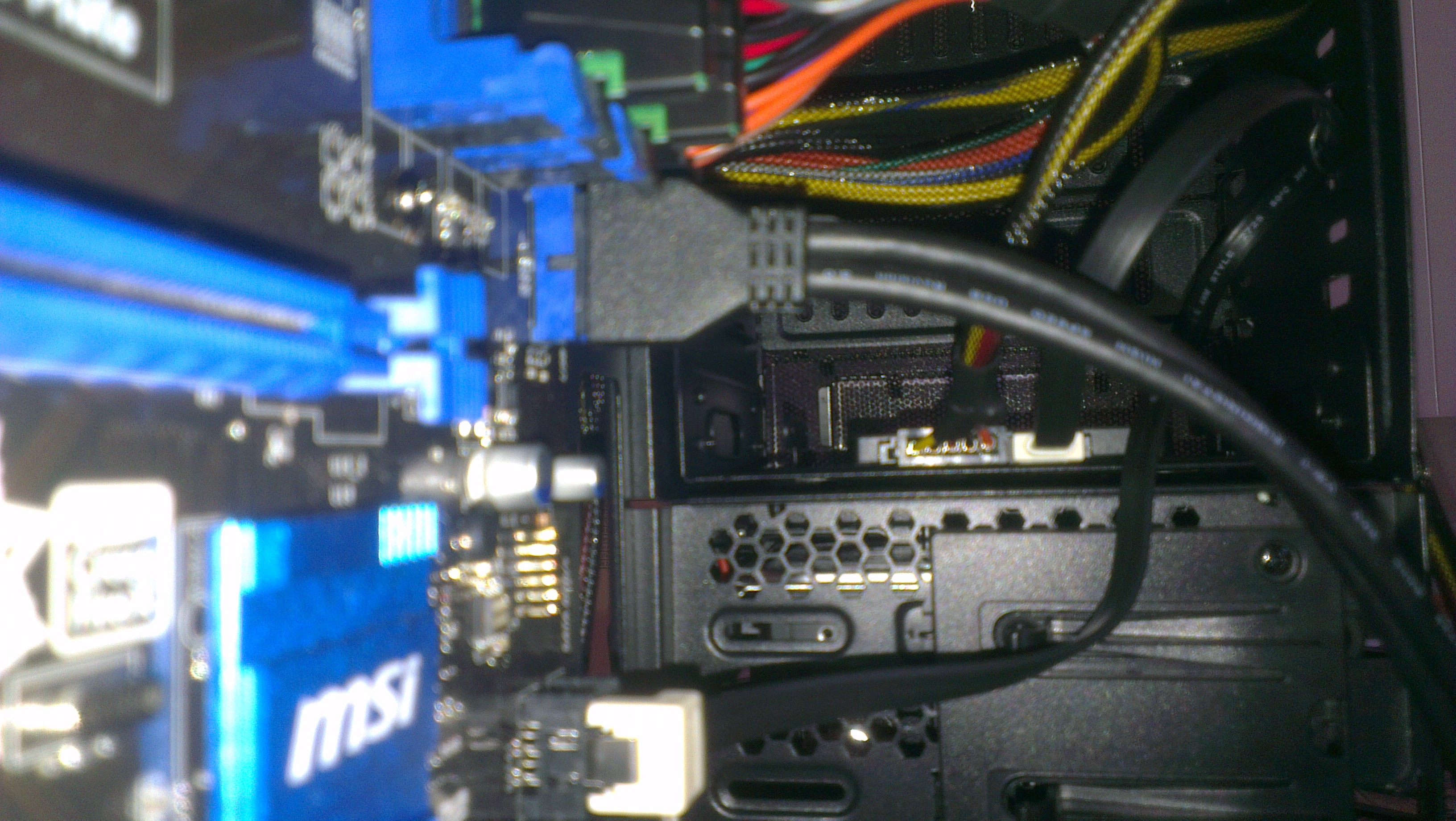

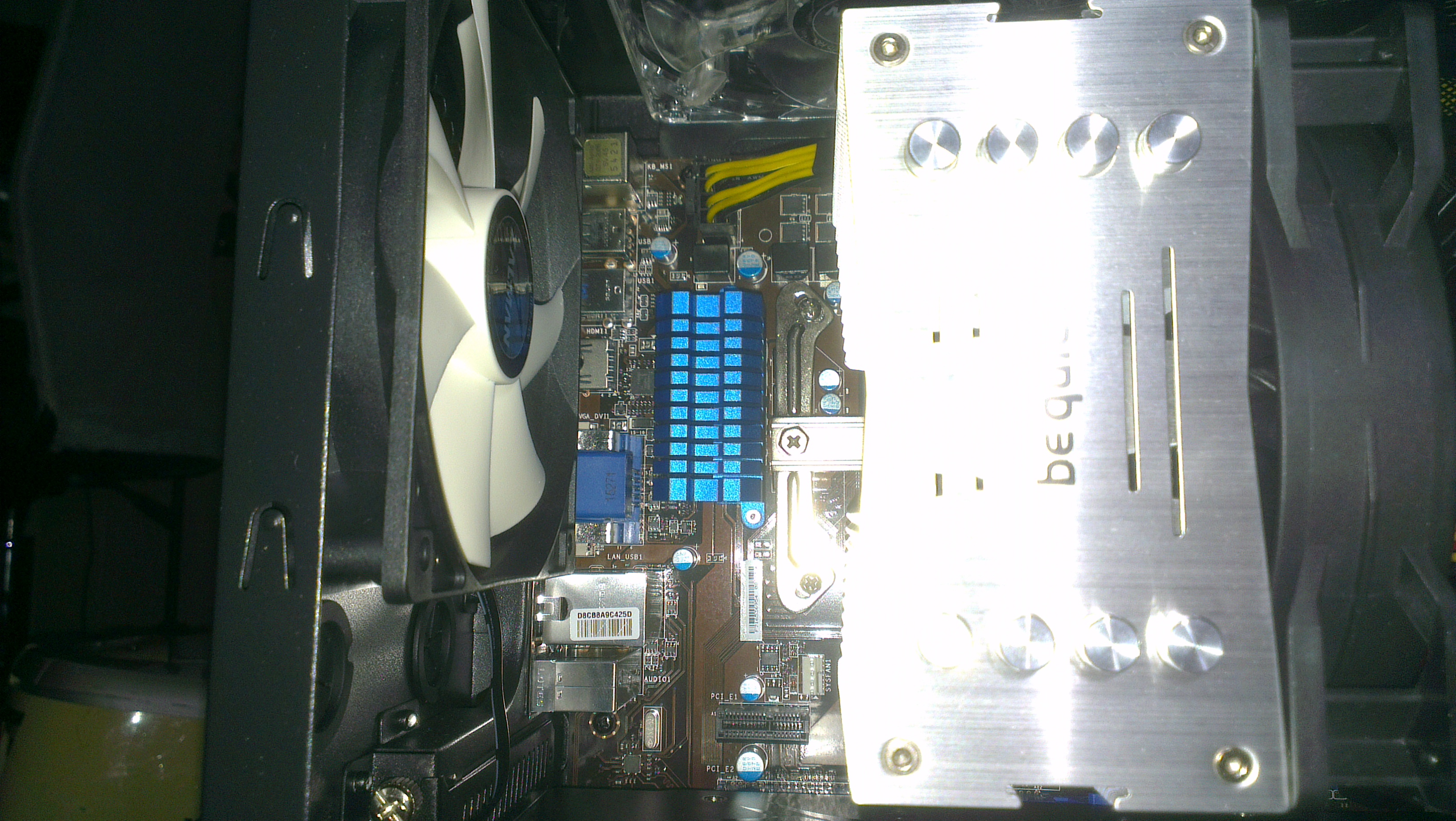

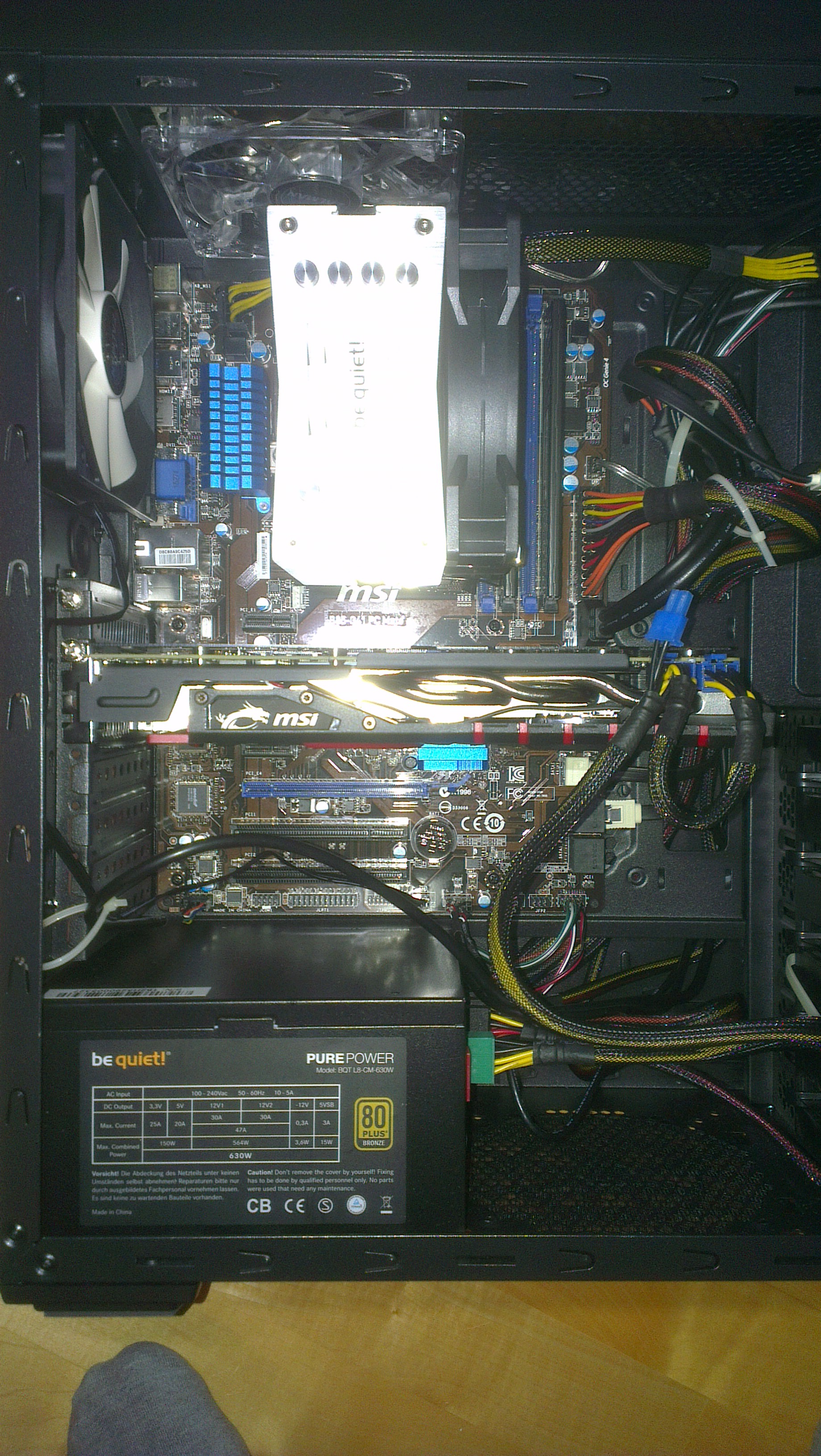

Hallo Forum,

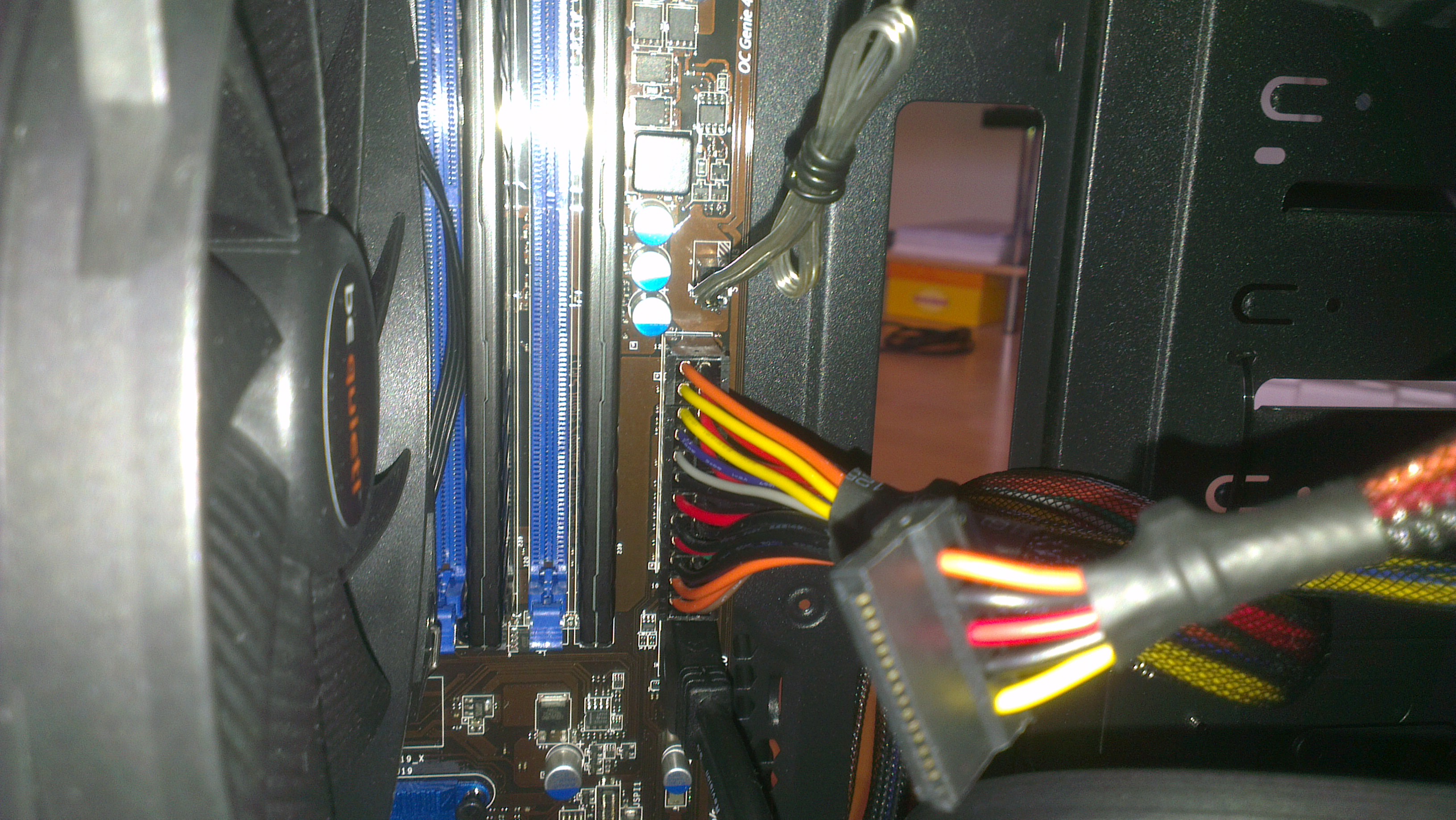

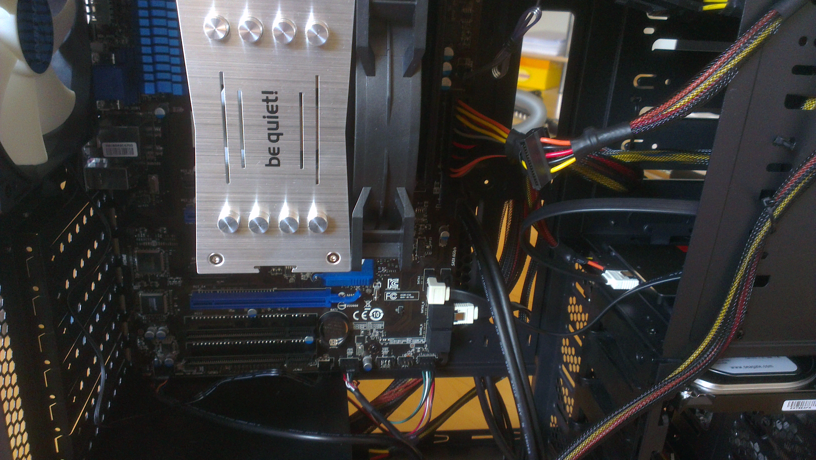

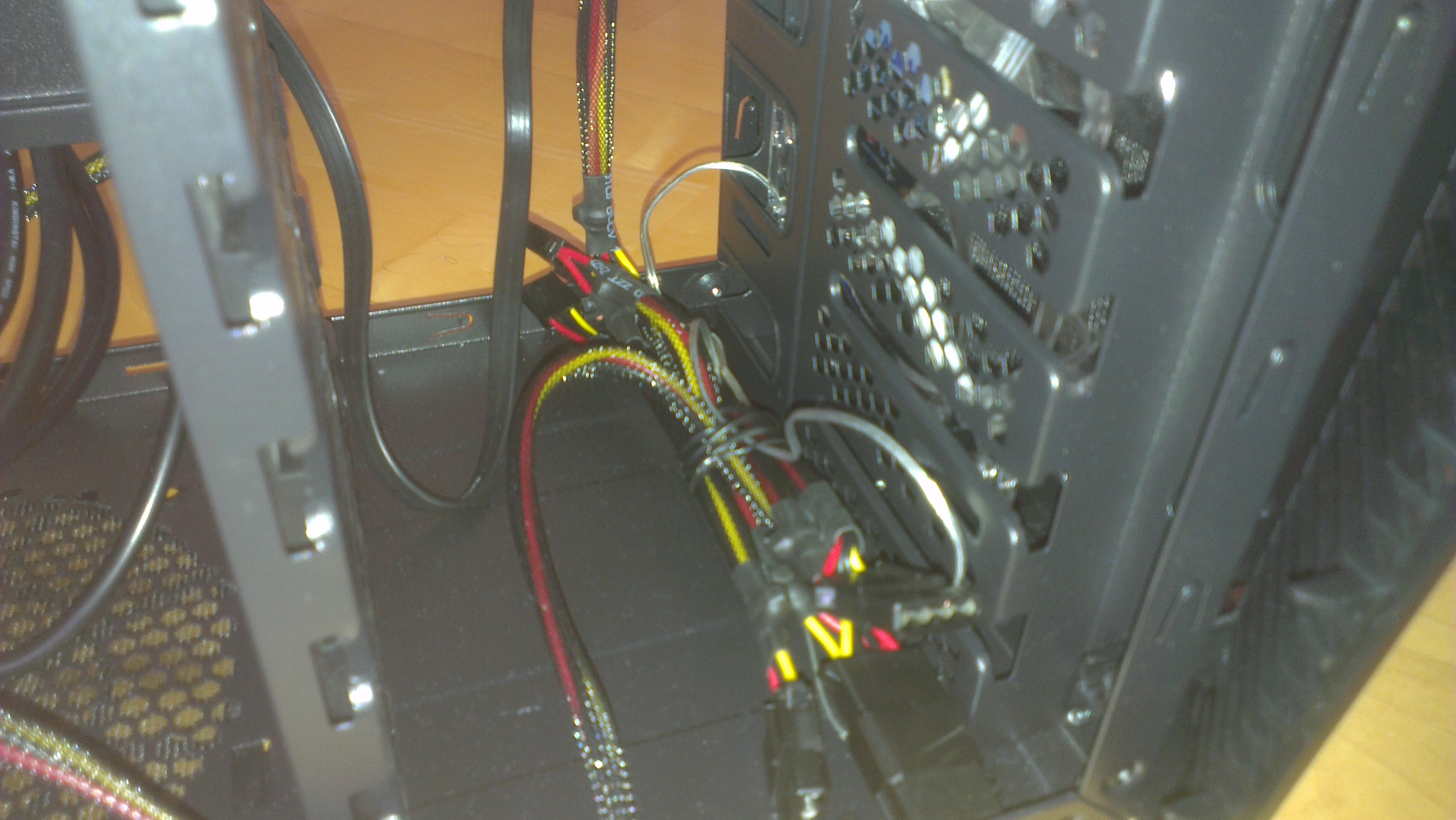

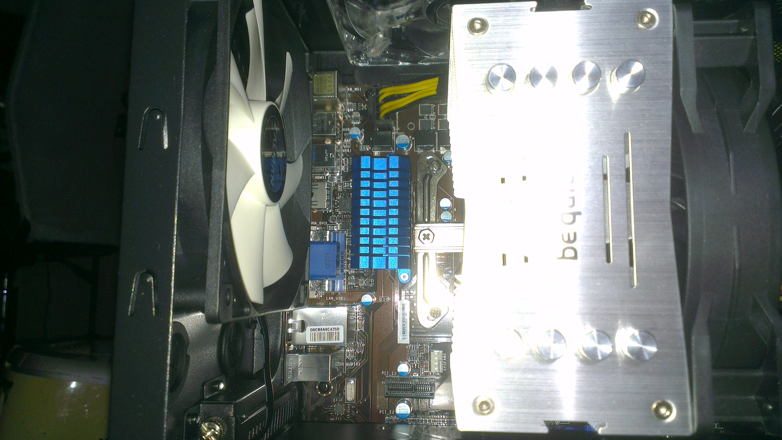

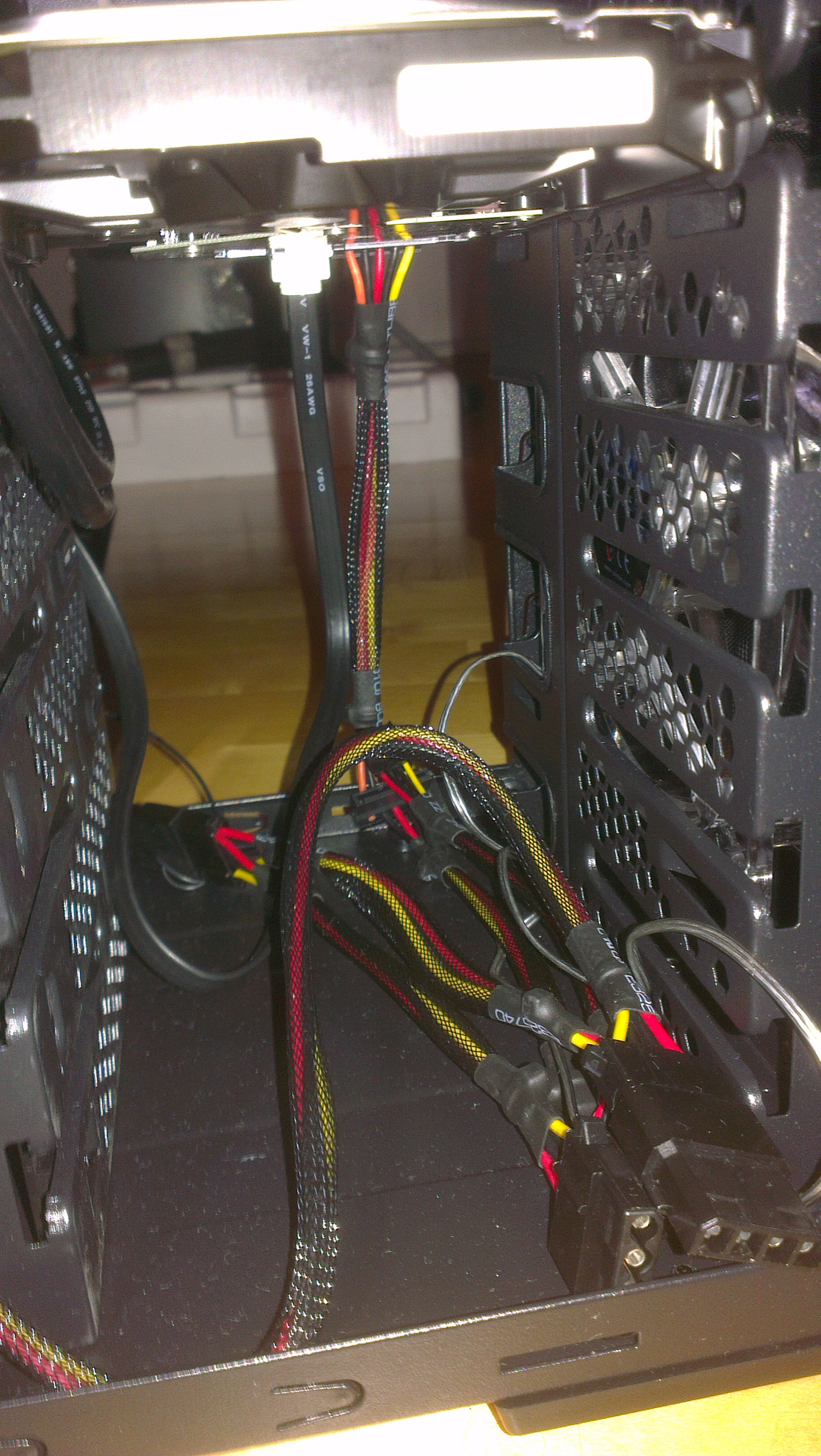

nun habe ich meinen neuen Rechner fast fertig zusammengebaut. Es fehlt nur noch die GPU. Nun wollte ich gerne wissen ob das in Ordnung aussieht. Habe zwischendurch recht viel gegoogelt ob ich es richtig mache. :freaky:

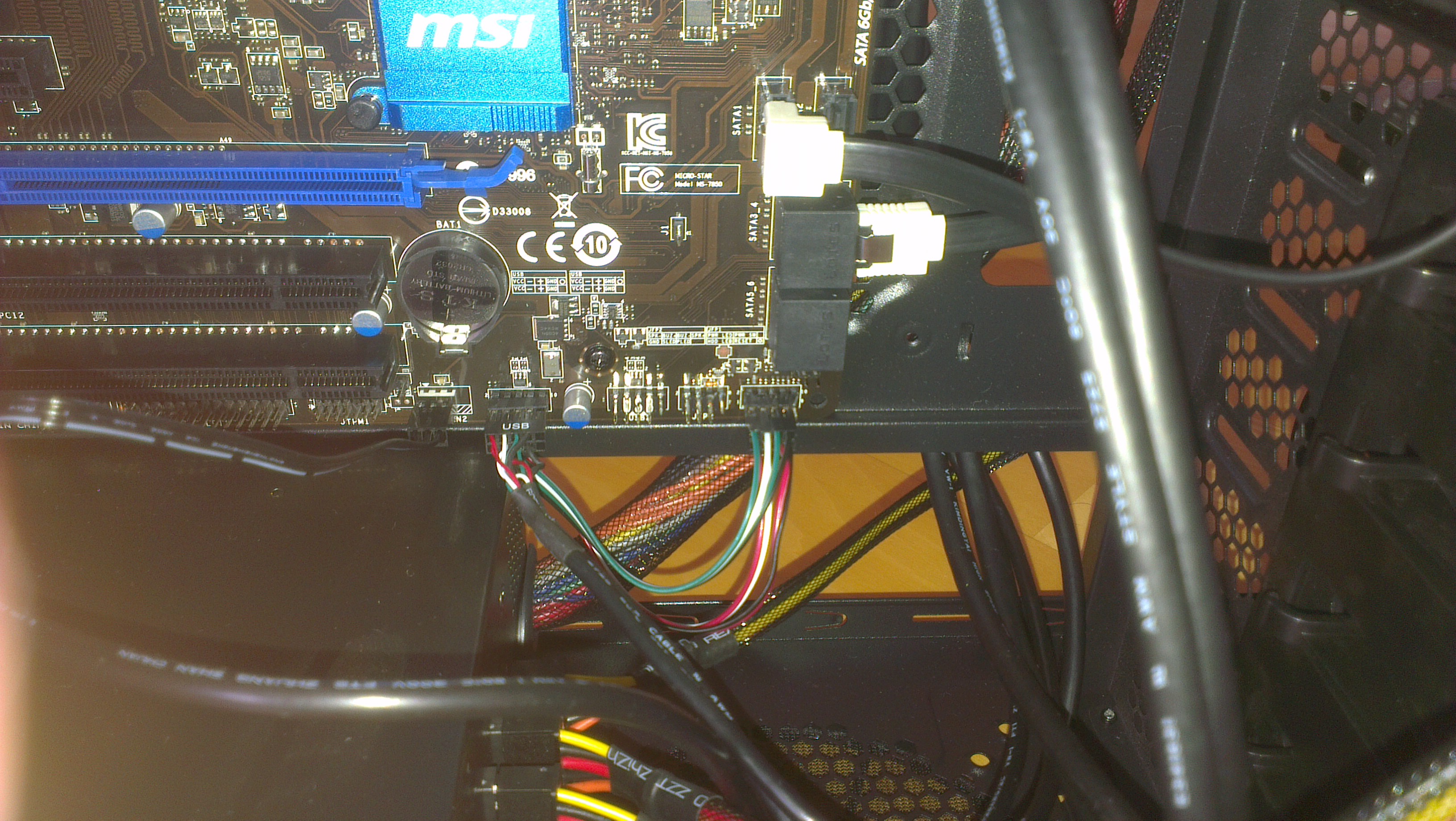

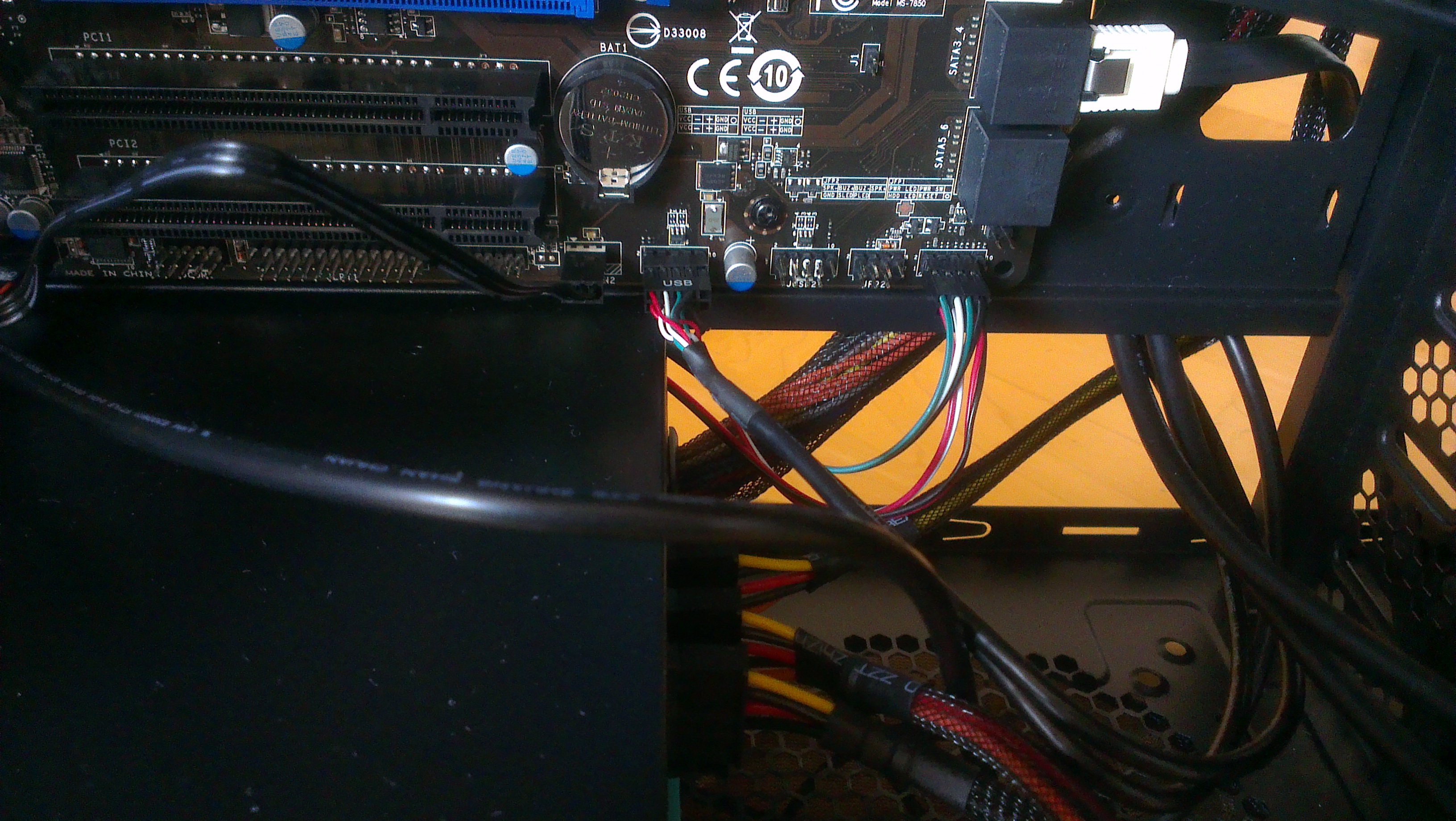

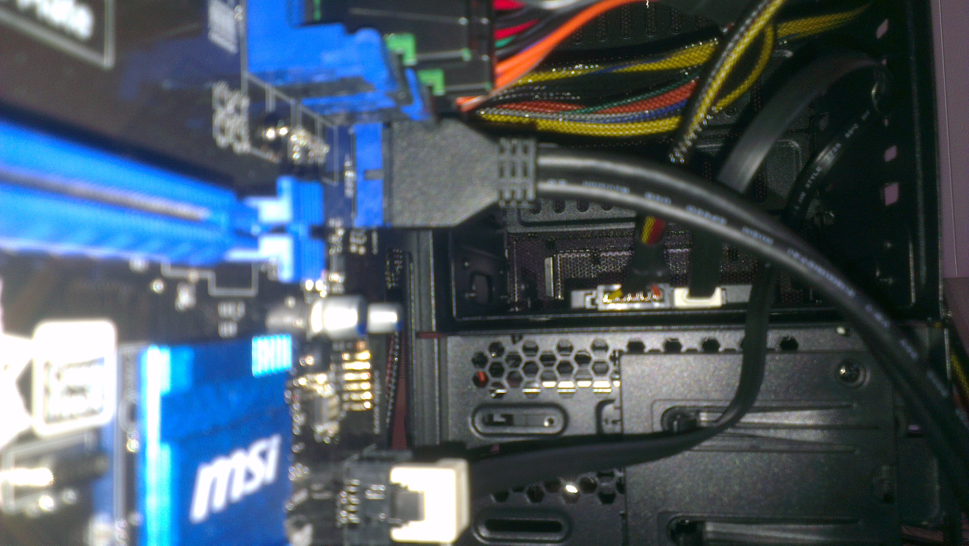

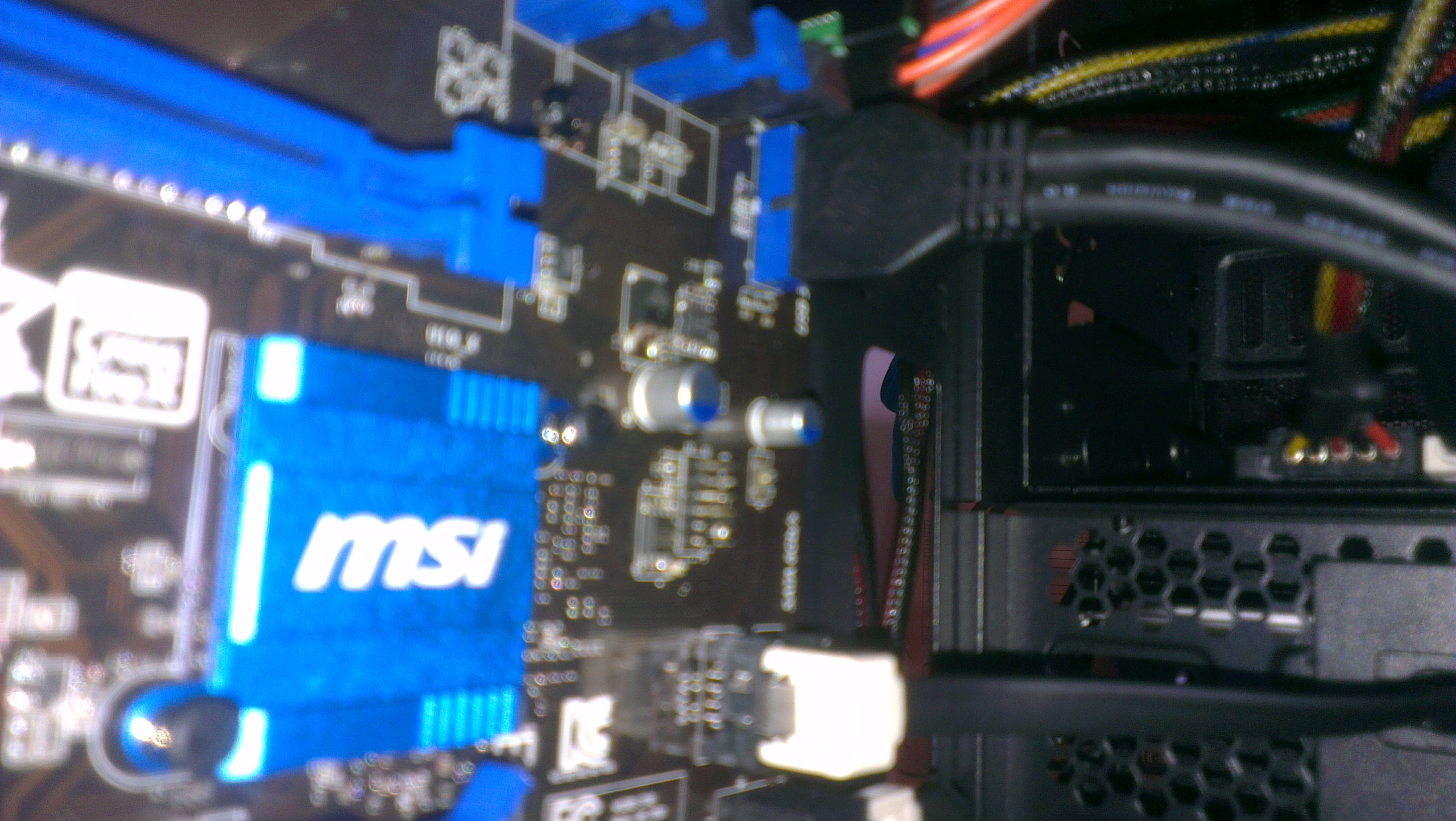

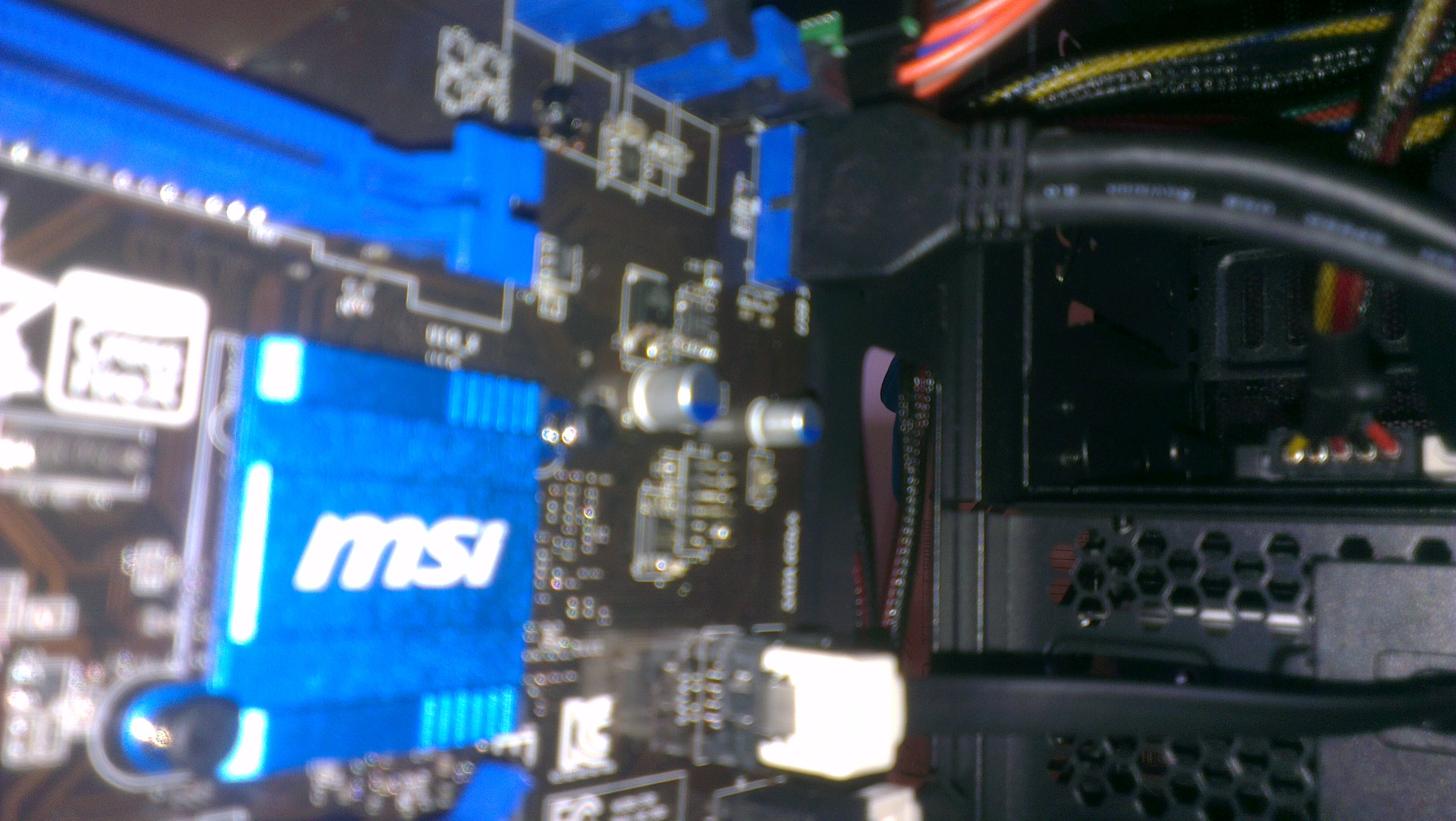

Ist der Usb3 Stecker richtig drin? Fällt euch was auf? Ich hoffe das alles stimmt. Und worauf sollte ich achten nachdem ich fertig bin und den Pc starten möchte (Z.b nicht direkt den power schalter betätigen..)?
Ich bitte um Hilfe danke :)

sieht gut aus, usb 3 ist richtig drin
was heisst normal? das kommt auf den stecker an den dein gehäuse dir bereit stellt. aber in der regel sitzt der NICHT BOMBENFEST also mehr so ein jup ist drin aber ohne rückmeldung drin :)
ich als blutiger anfänger habe angst das da irgendwas abfällt. oder beim start einen kurzschluss ensteht.. :(
aber deine antworten haben mich motiviert danke:)
ich warte noch ein bisschen auf mehr feedback

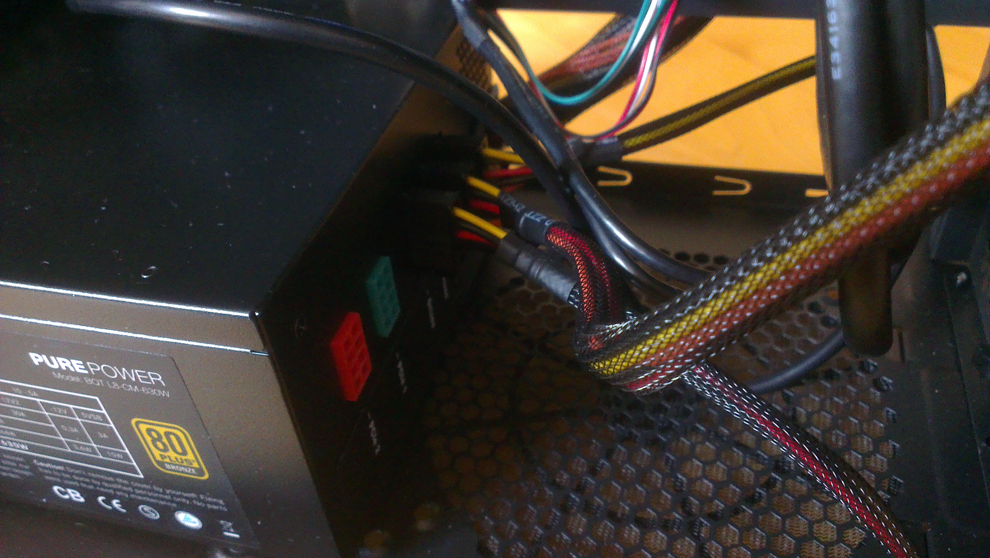

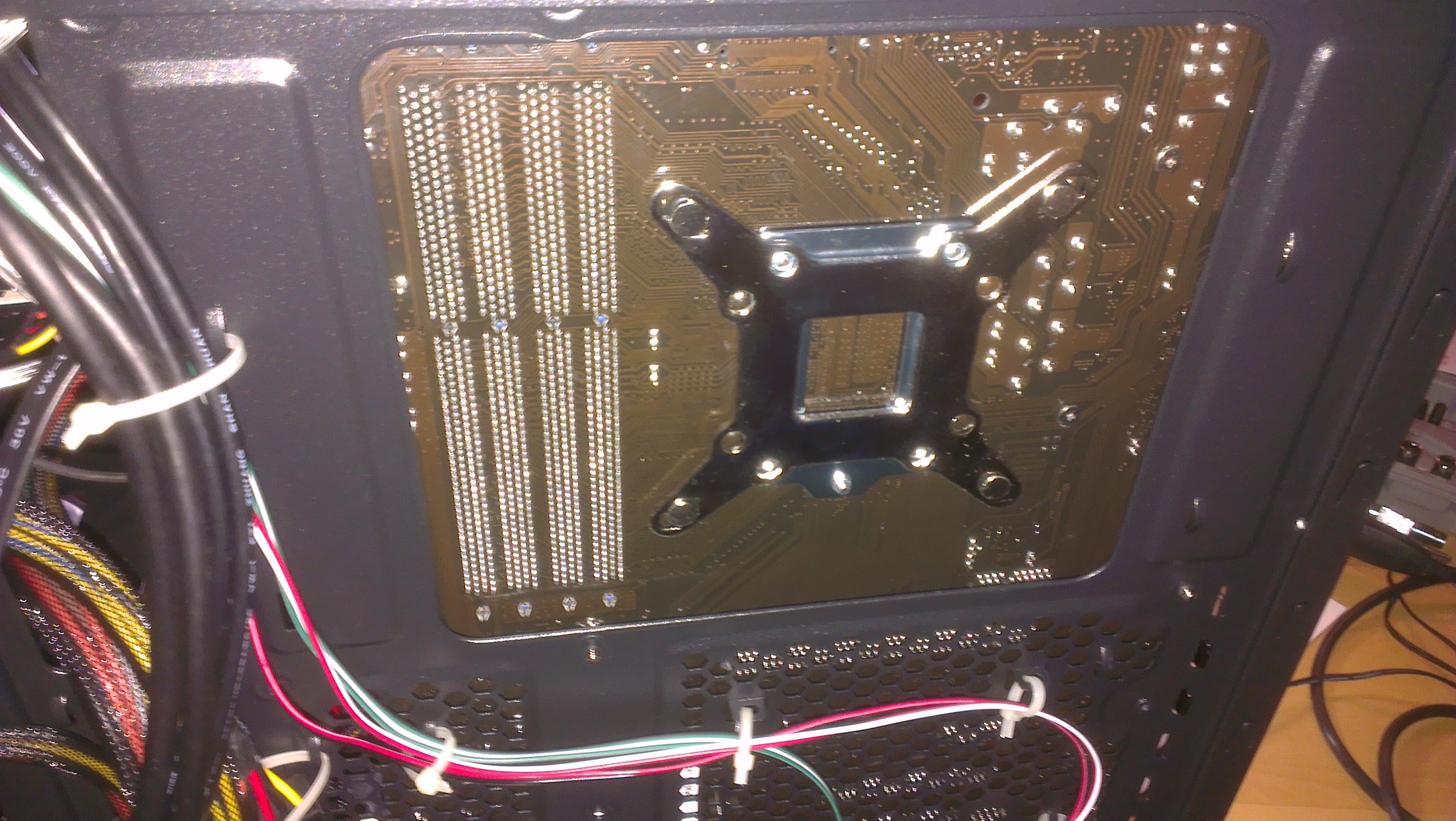

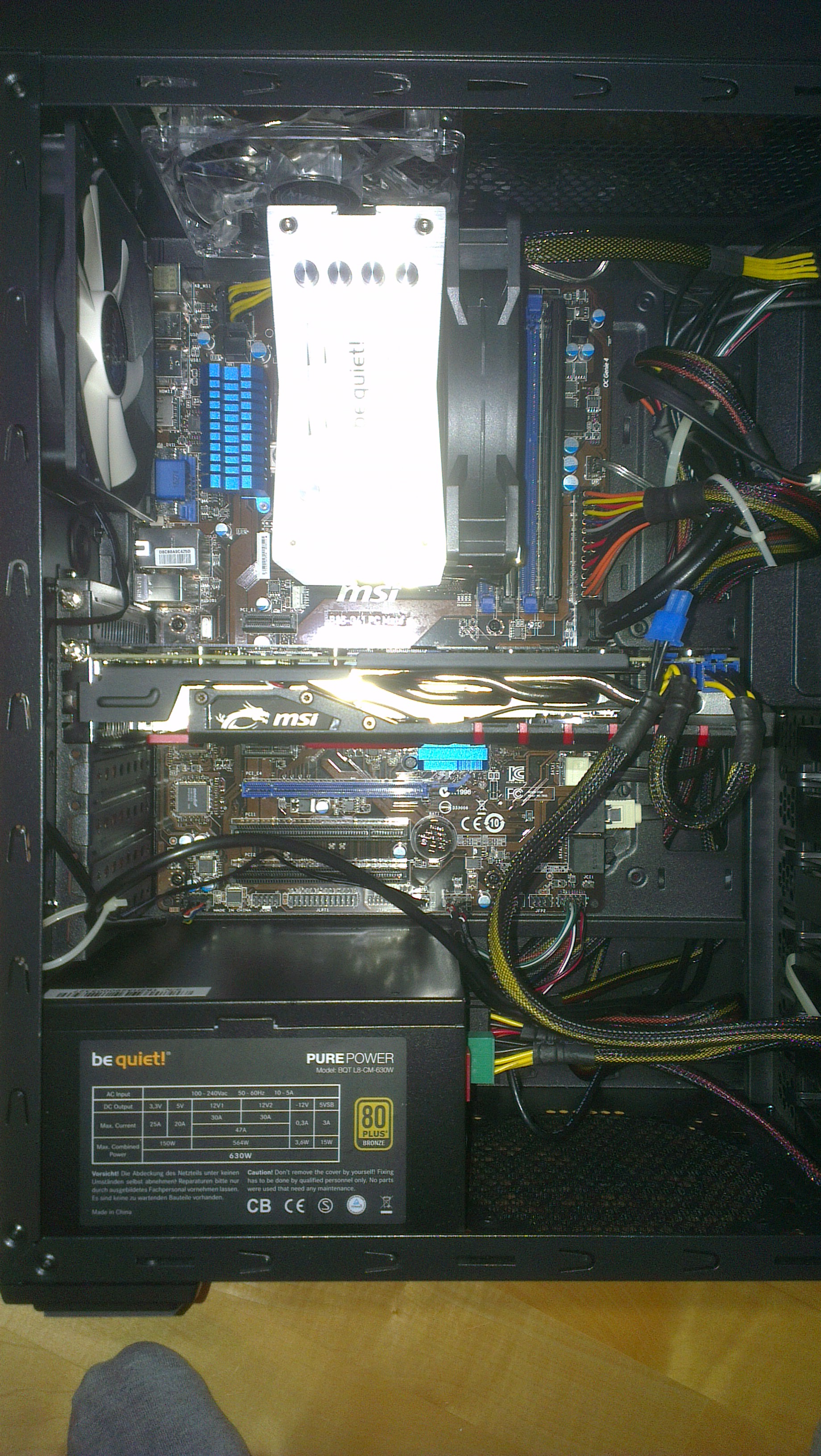

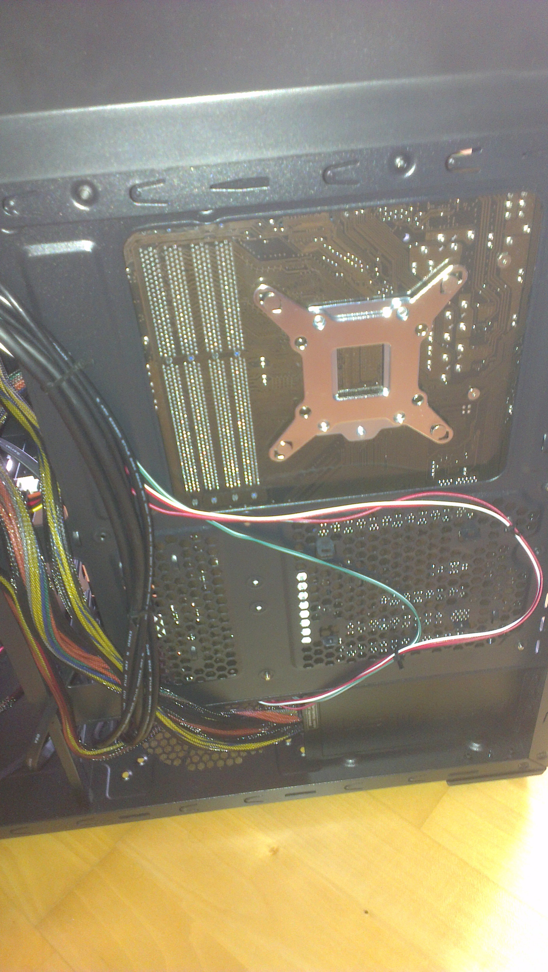

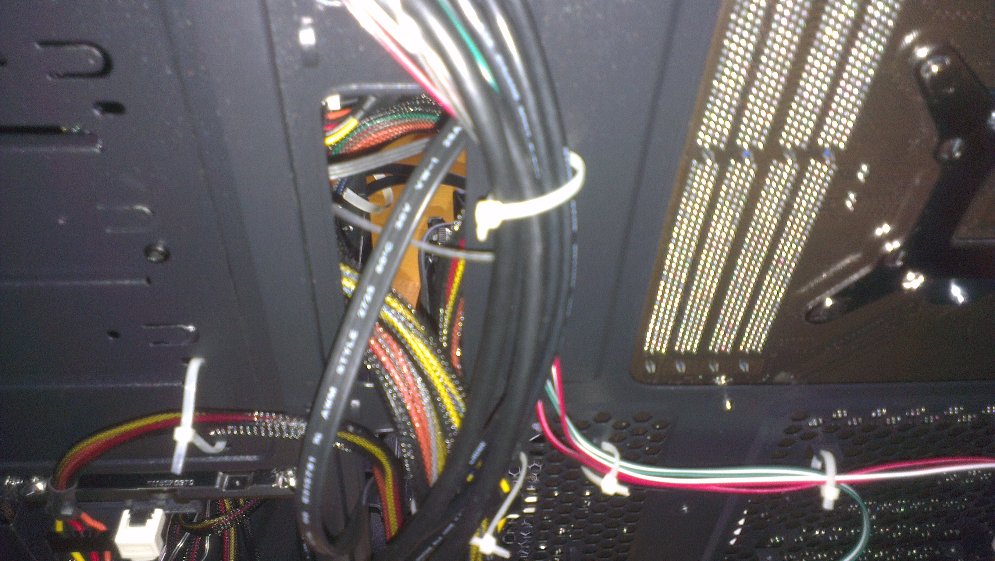

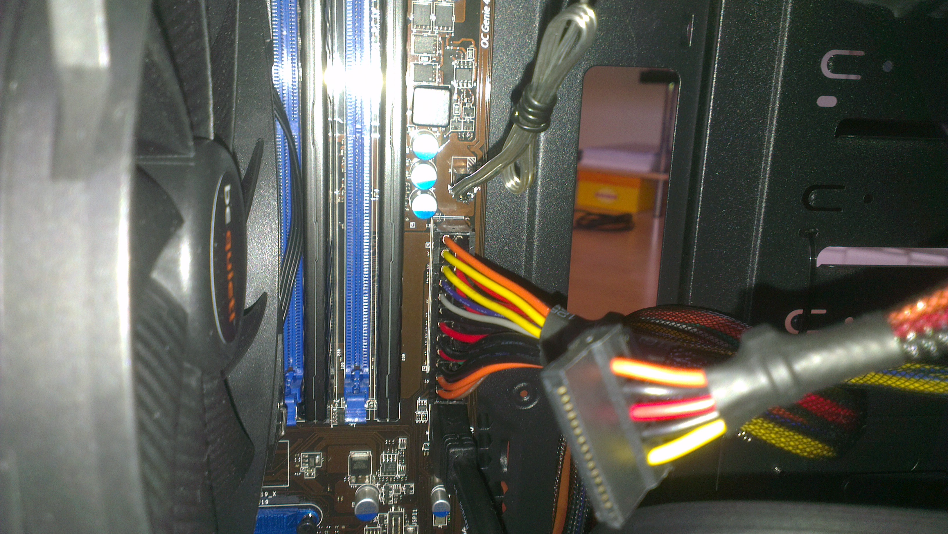

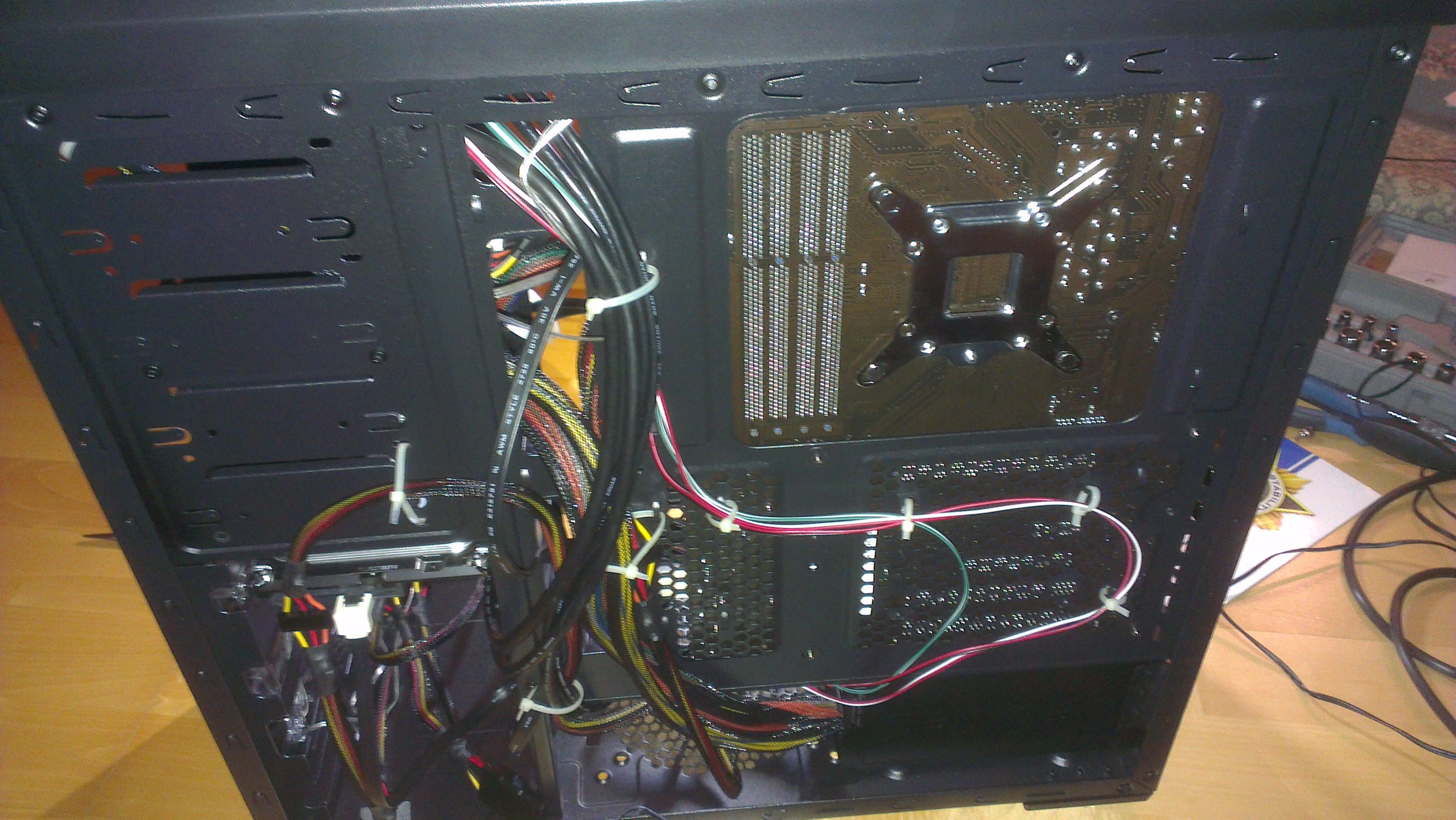

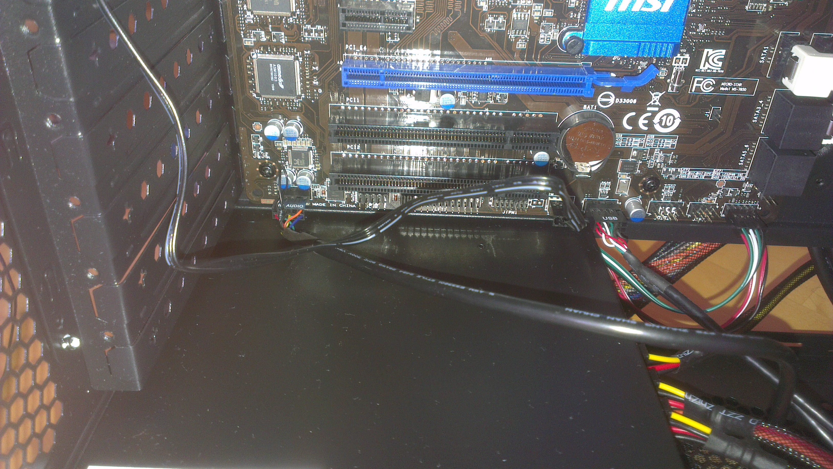

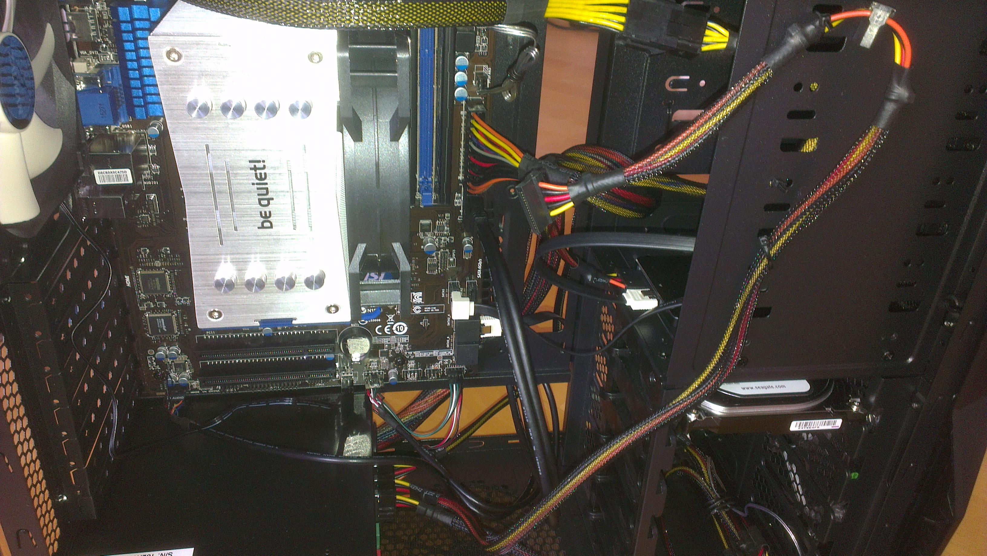

Kann da jetzt auch keinen Fehler erkennen, sieht gut aus. Ich würde allerdings versuchen die Kabel noch etwas besser zu verstecken, sieht dann sauberer aufgeräumt aus und verbessert den Airflow.

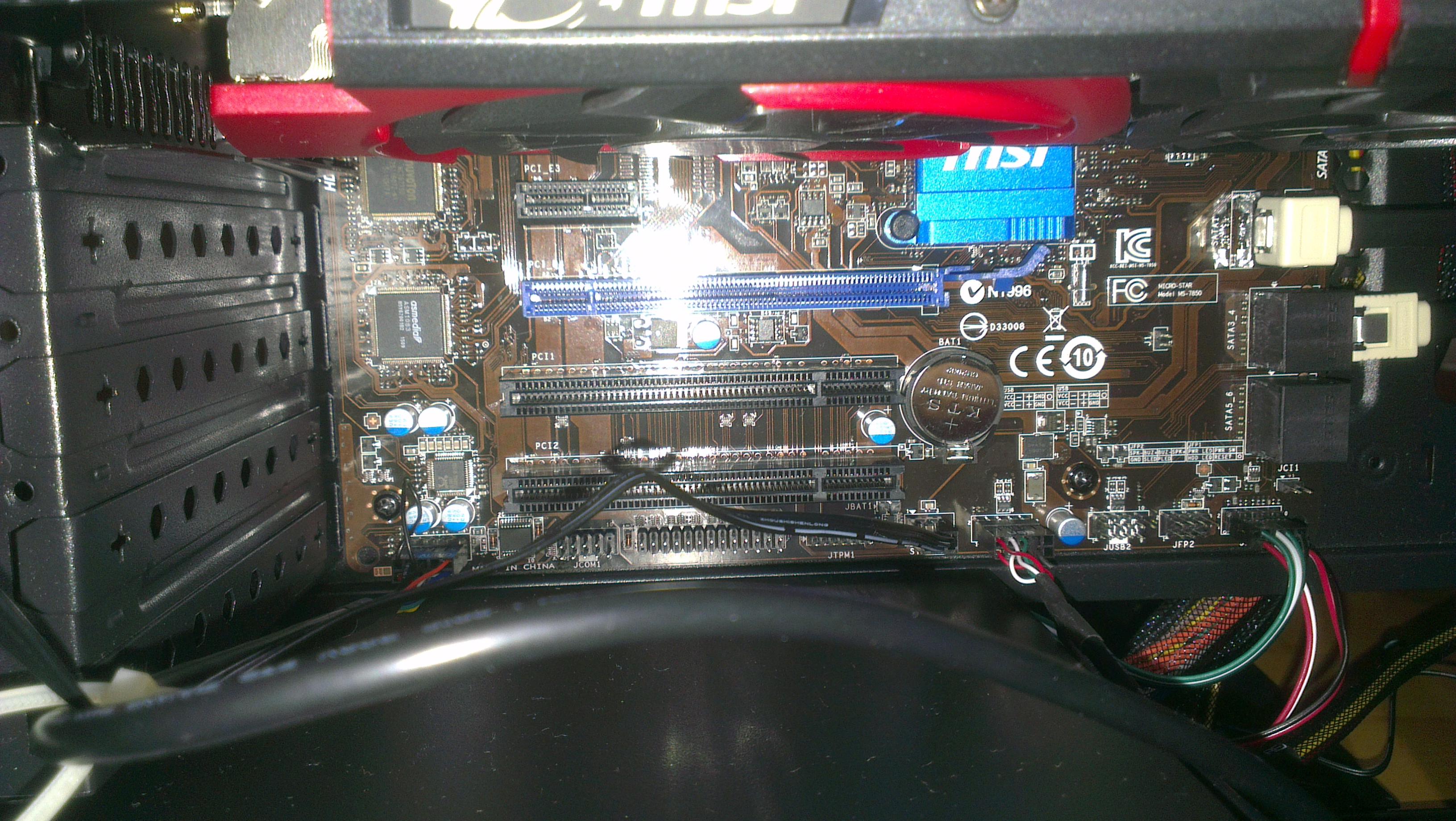

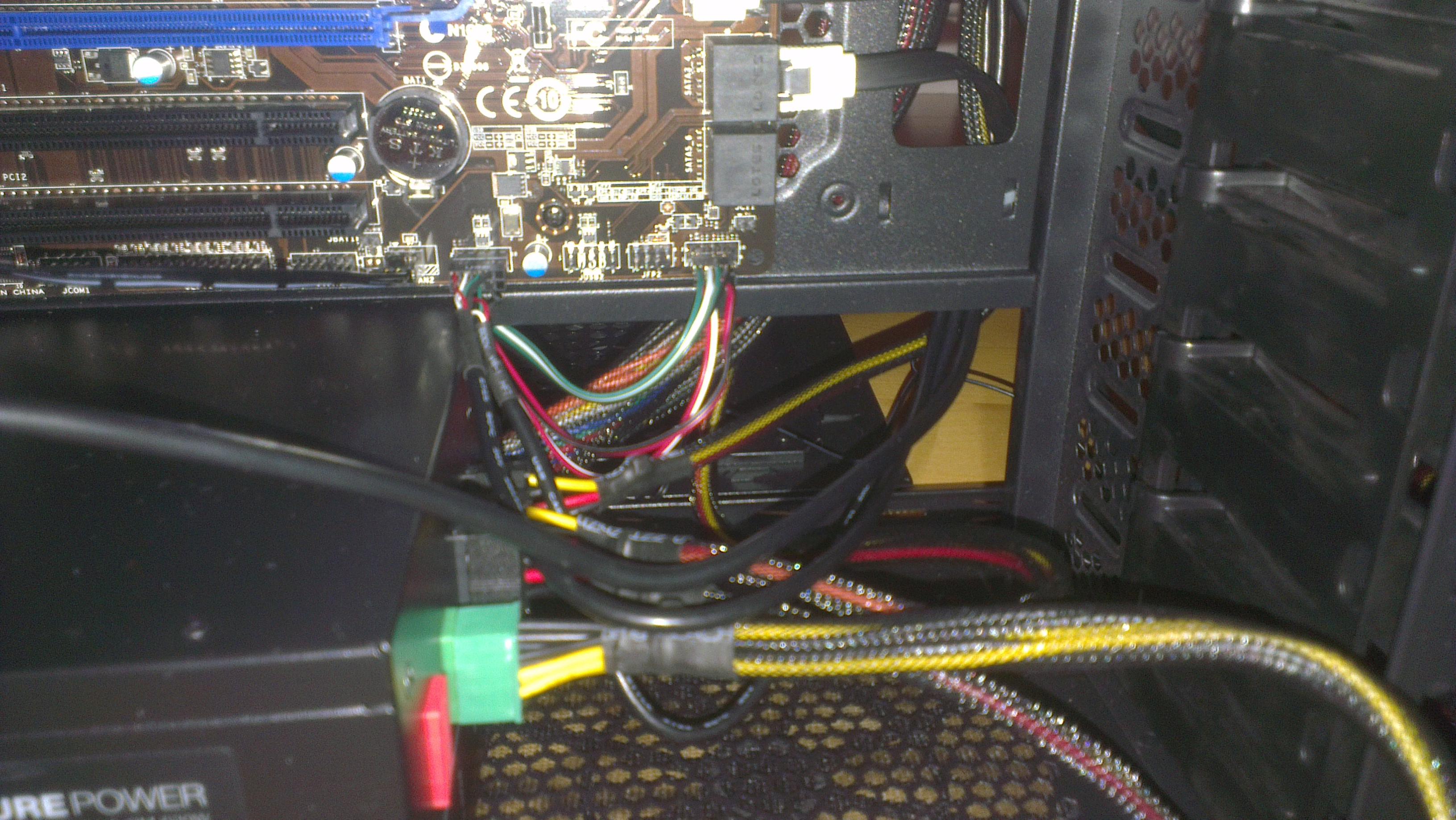

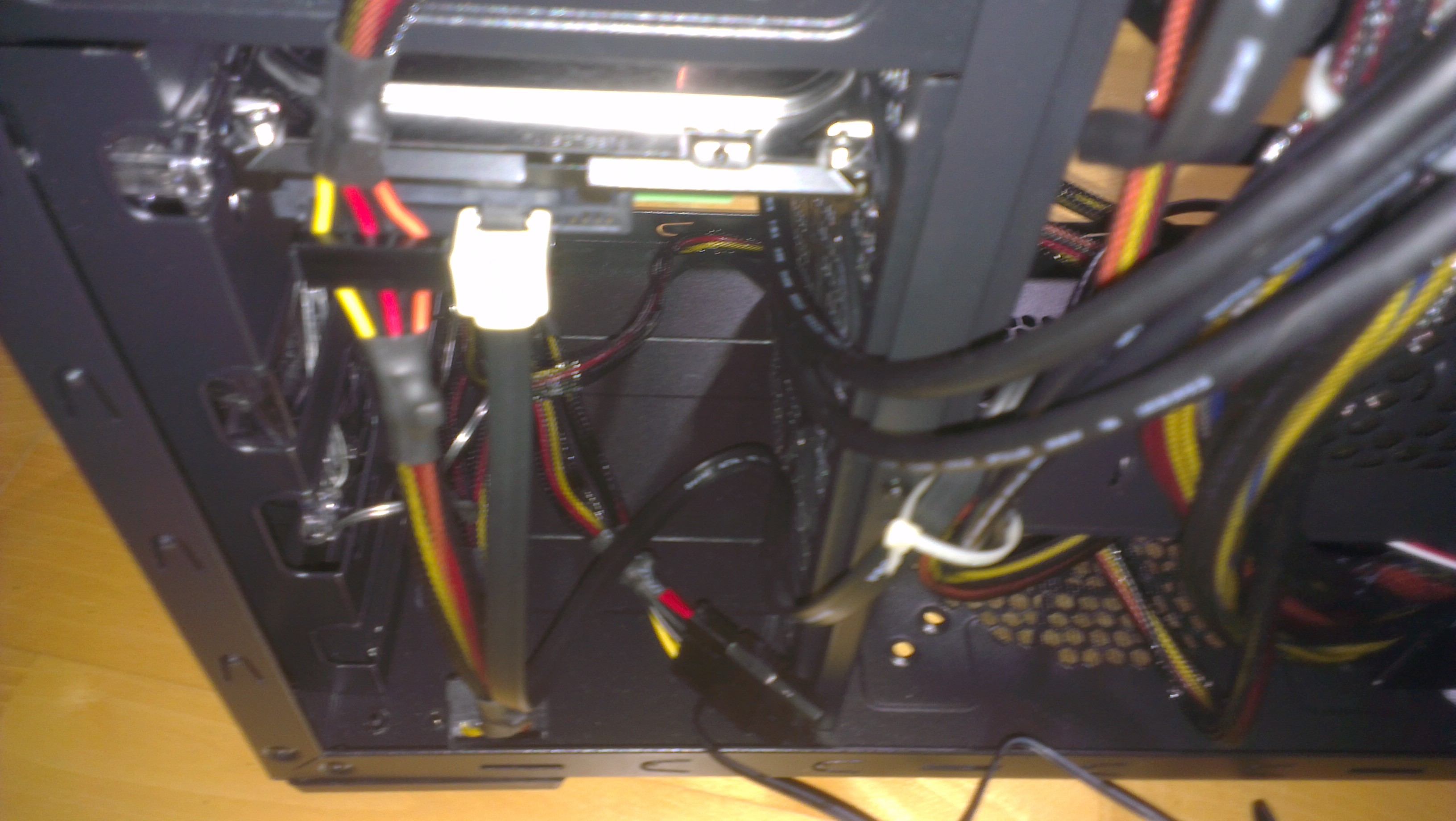

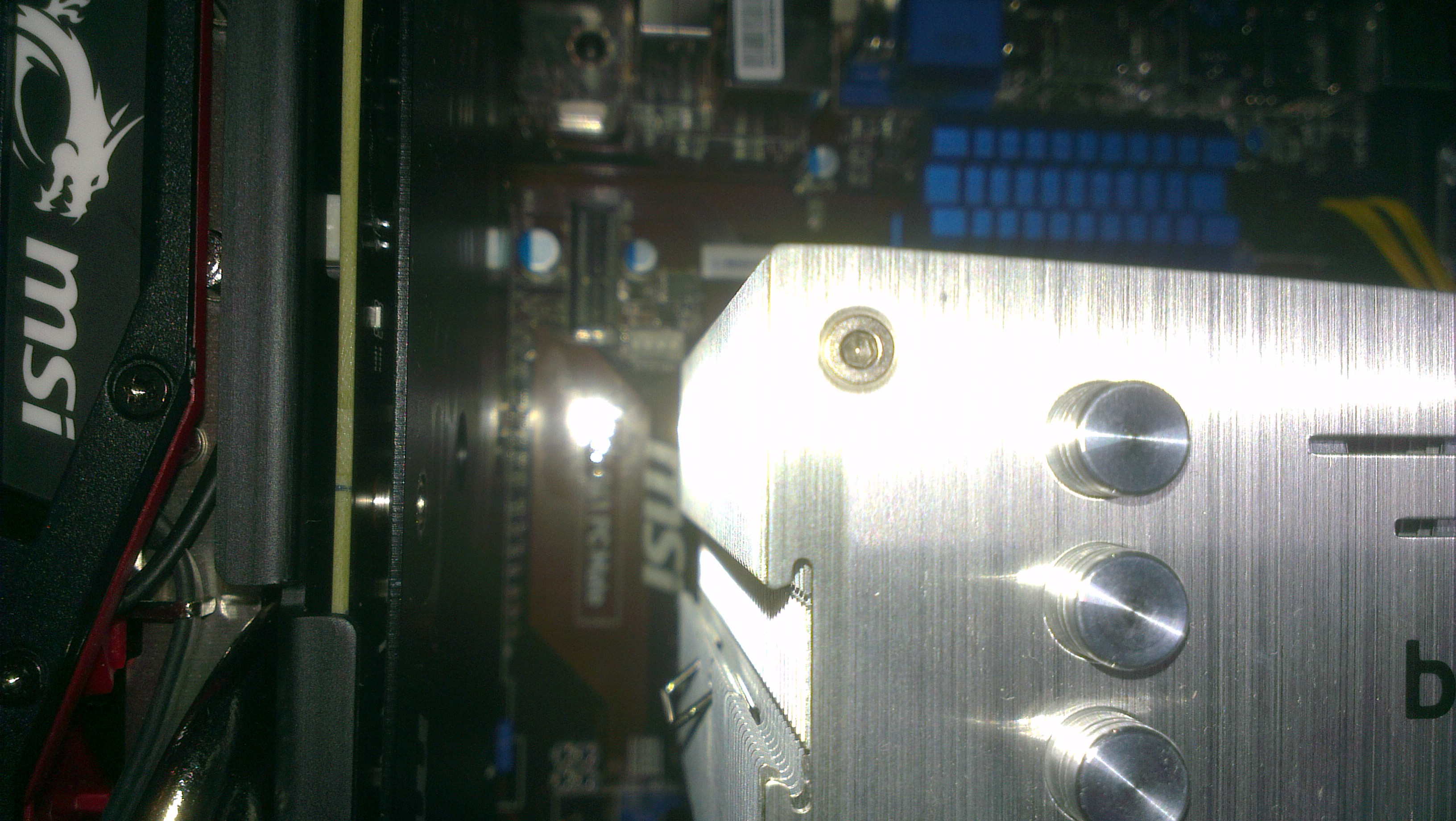

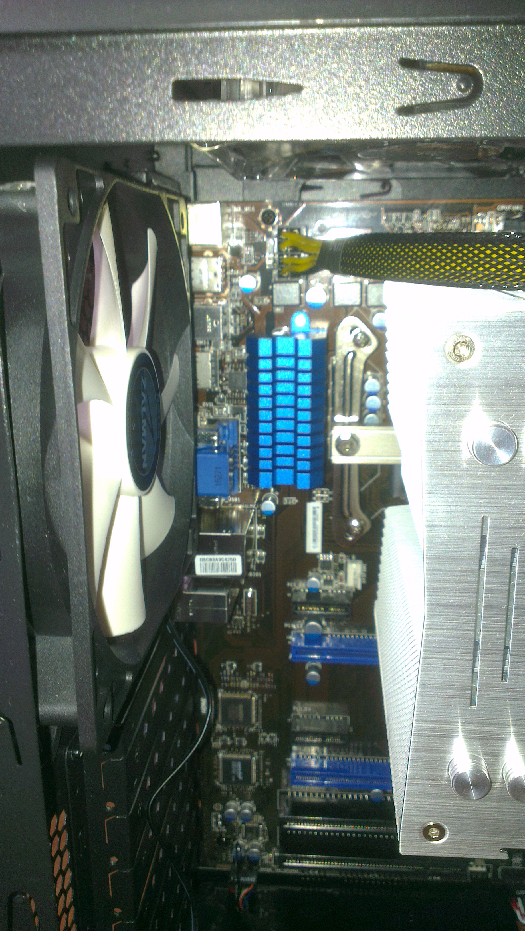

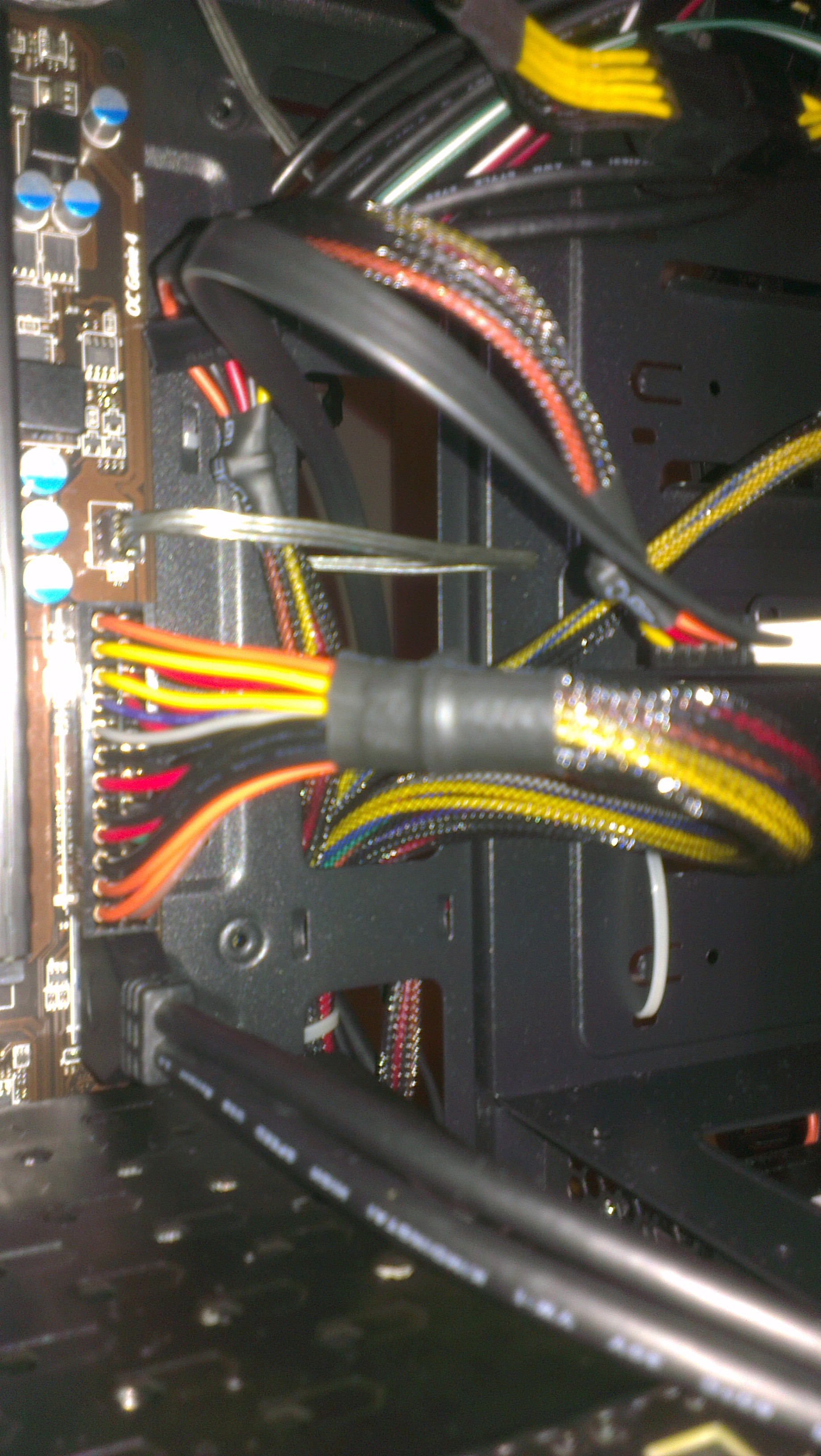

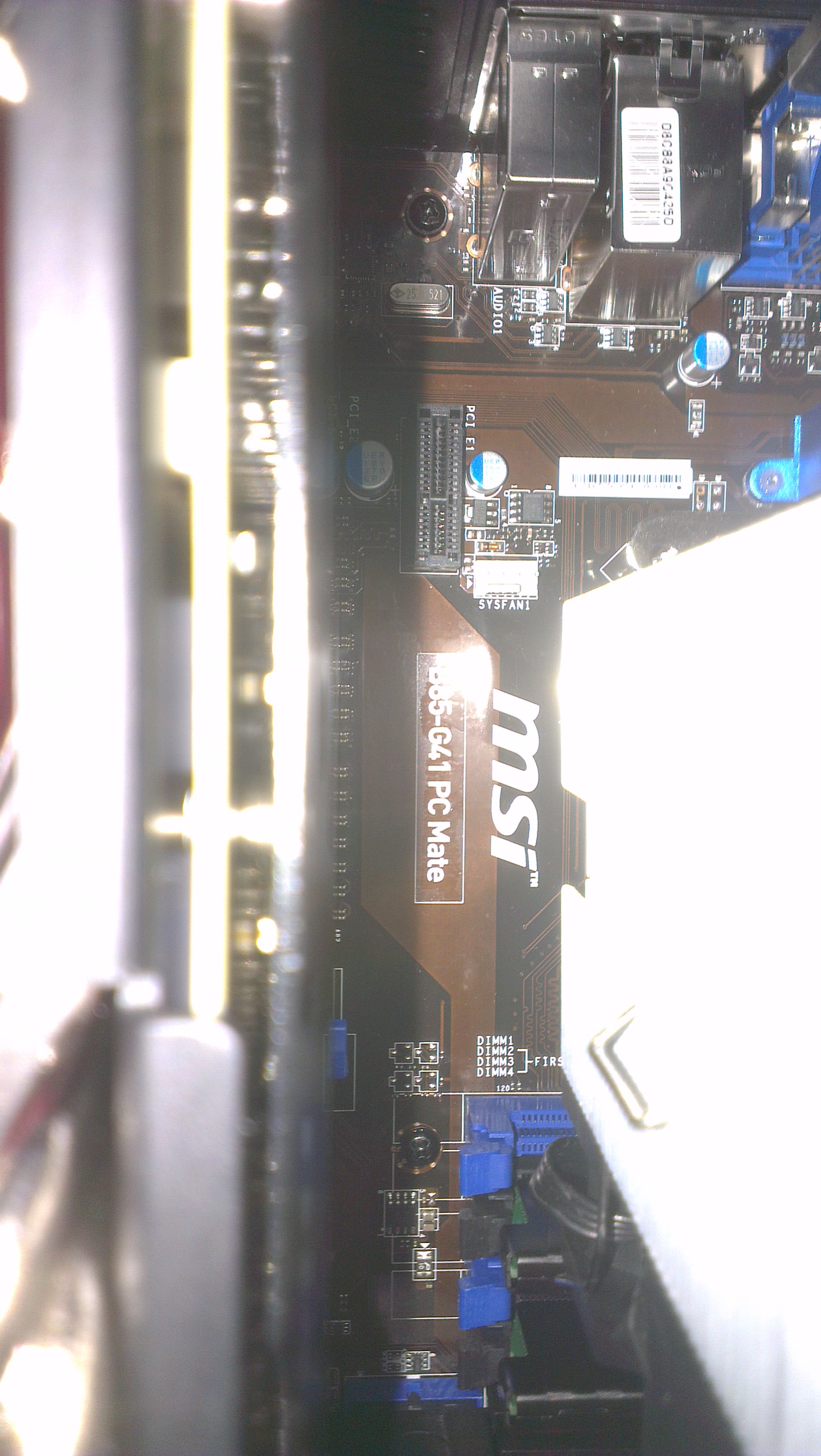

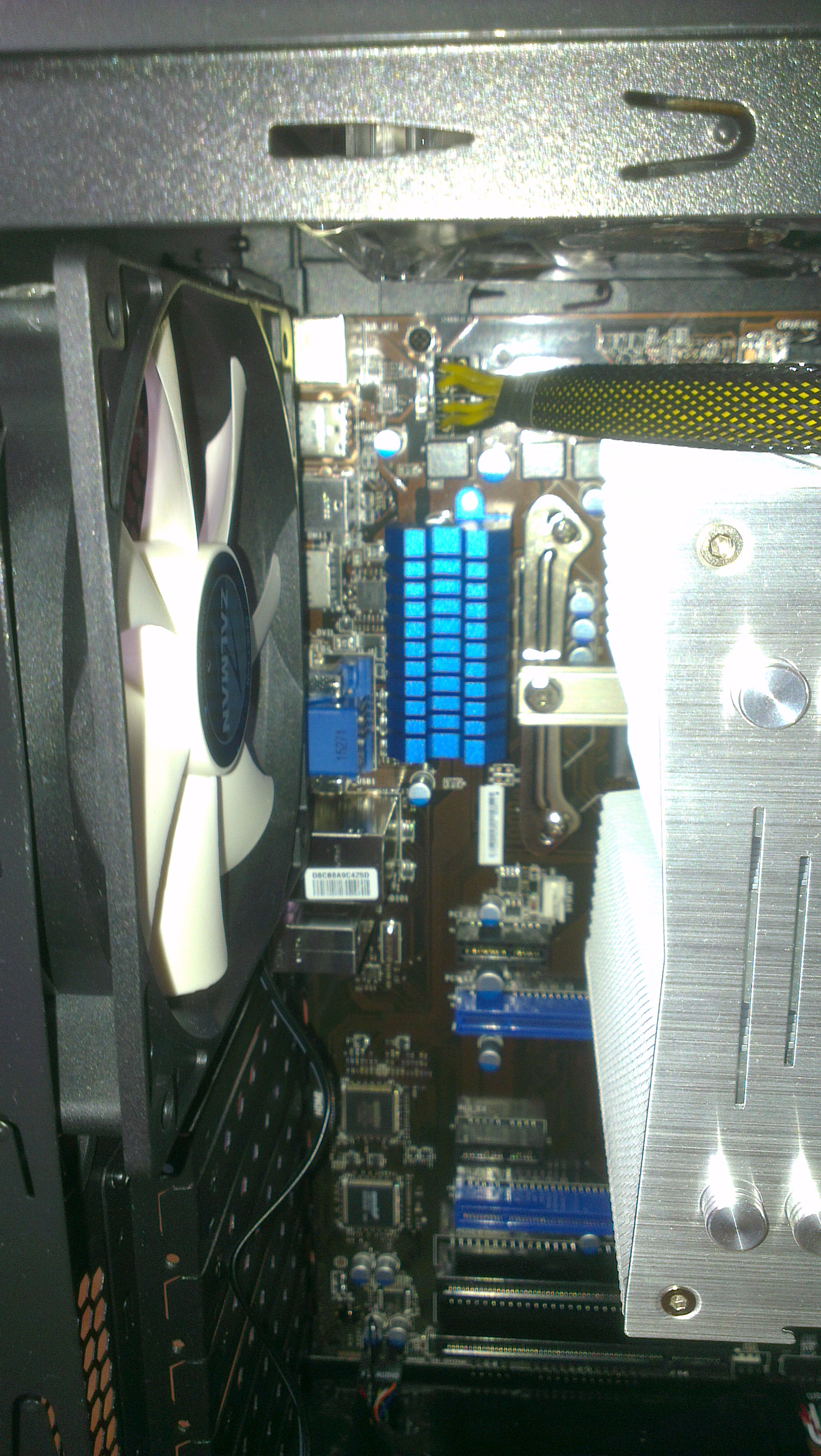

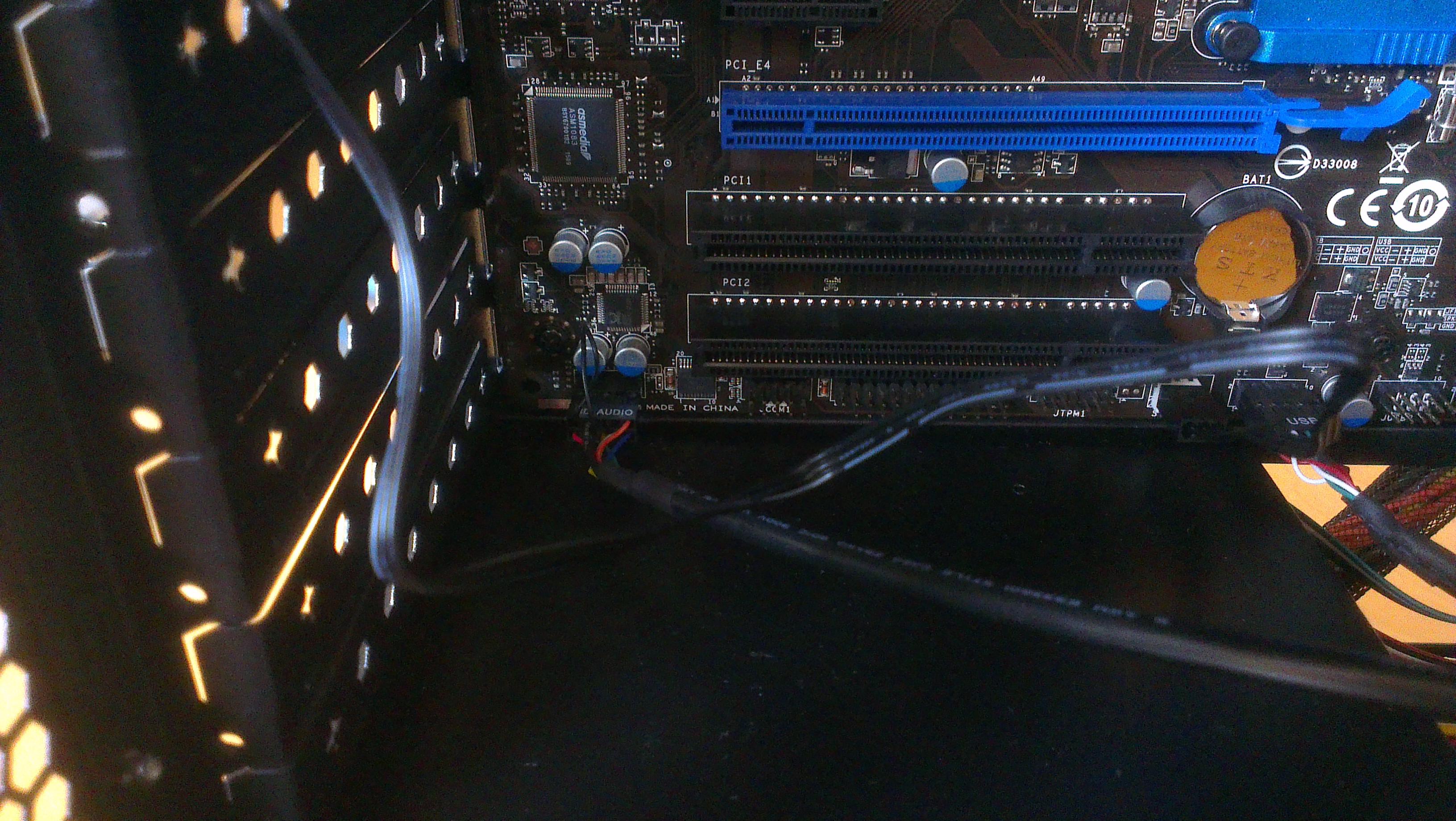

ncoh eine sache ist es schlimm wenn die schrauben zum abstandshalter am mainboard nicht ganz mittig sind?
@hansi557
Schlimm ist das nicht, nur unschön.

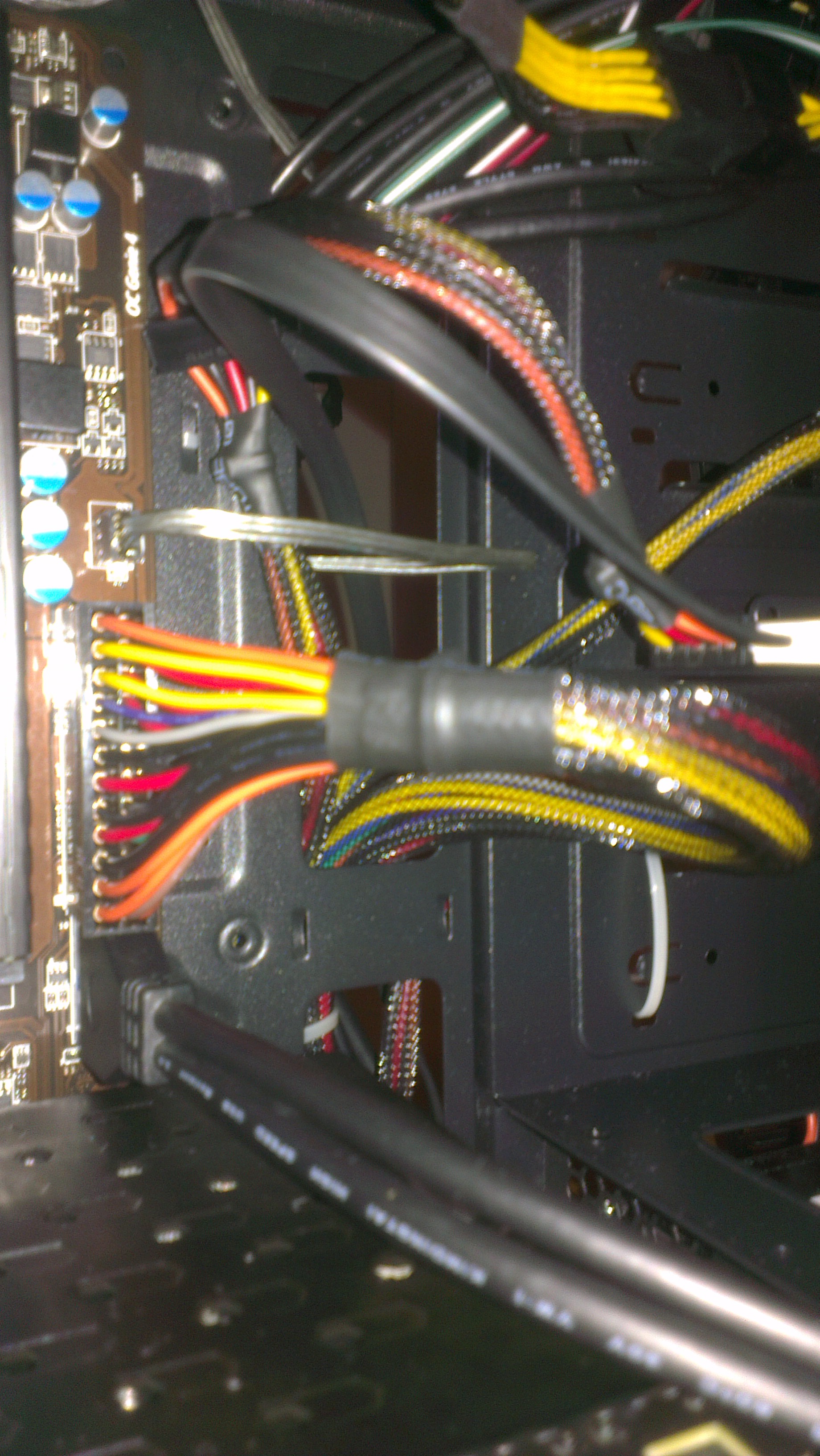

Tipp: Das Gehäuse auf den Rücken legen. Alle Mainboardschrauben lösen, (nicht rausdrehen) das Board besser ausrichten.

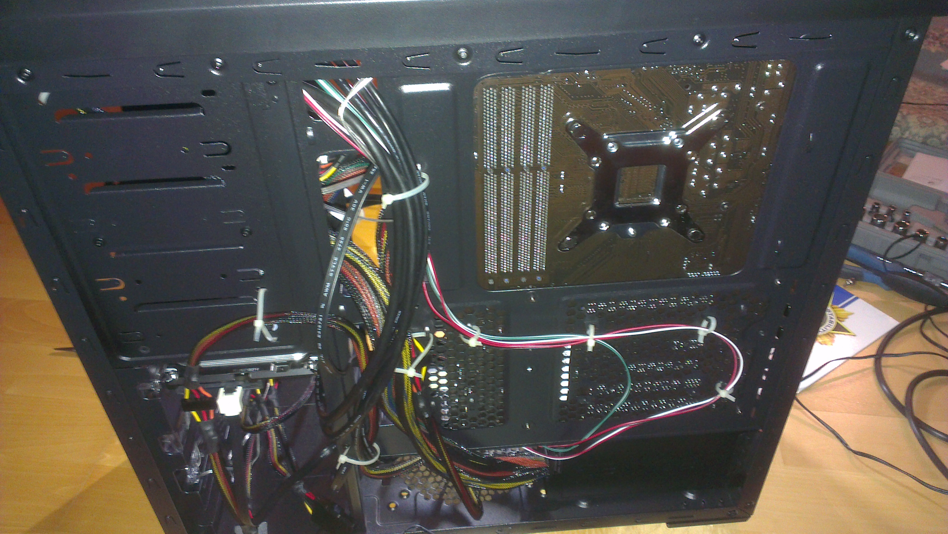

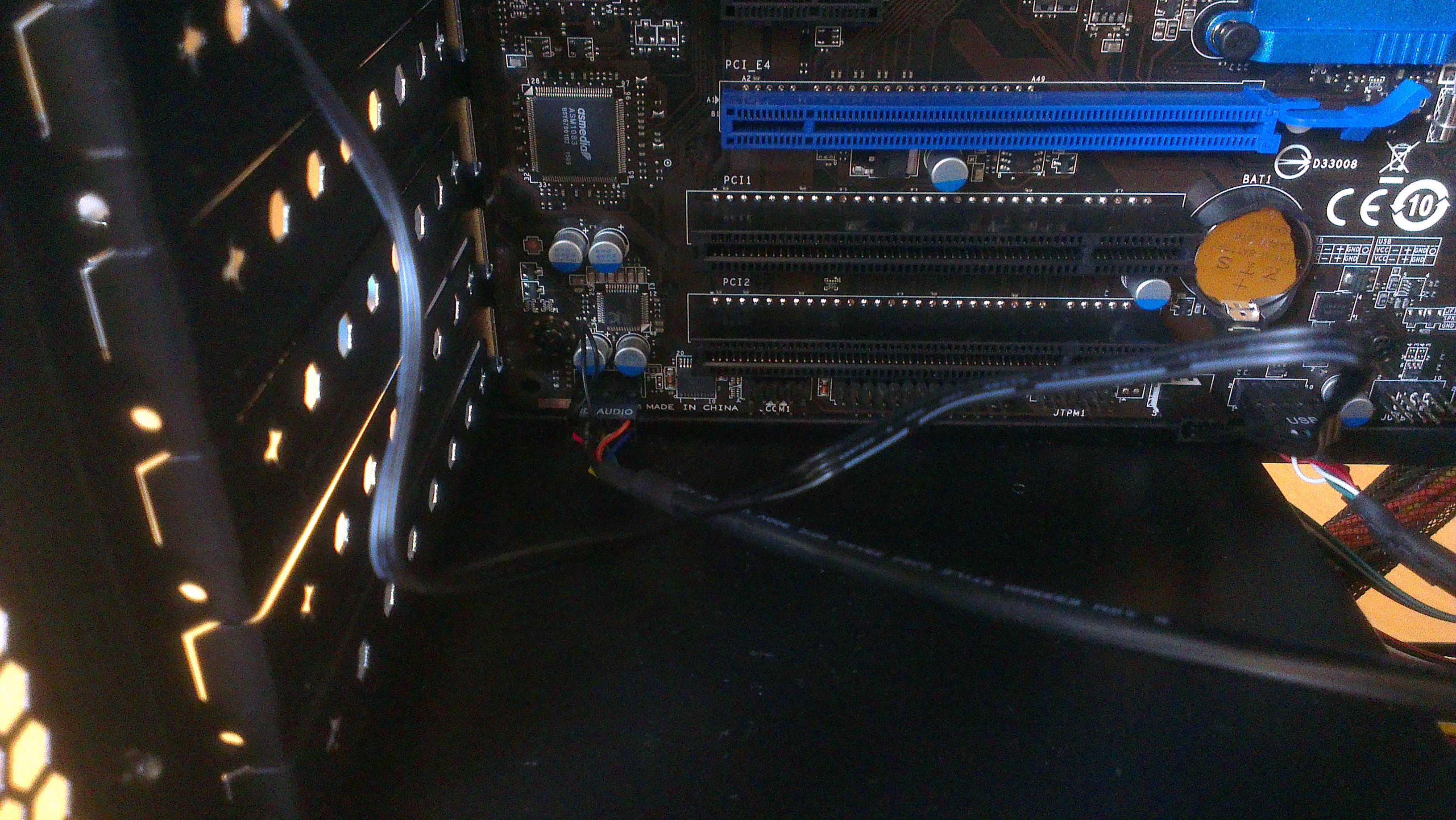

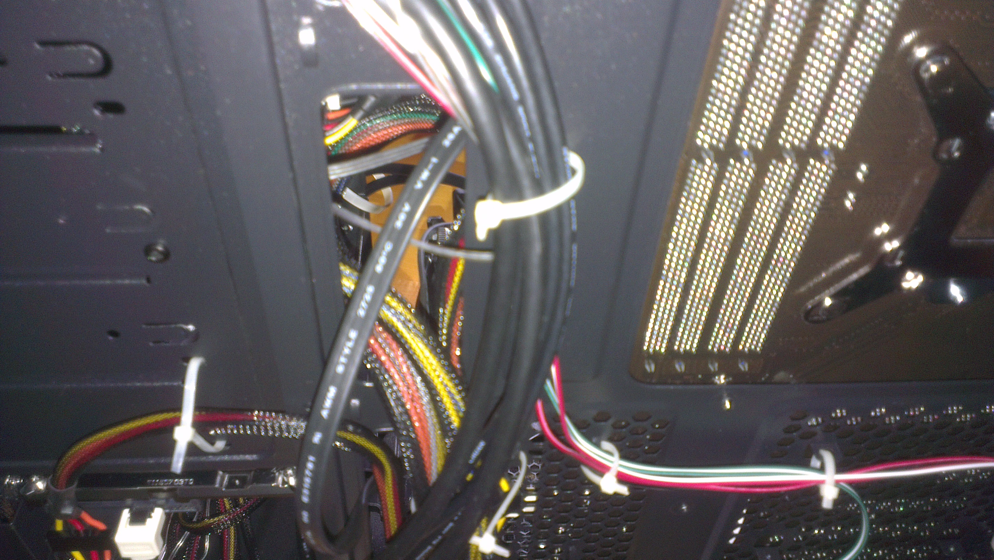

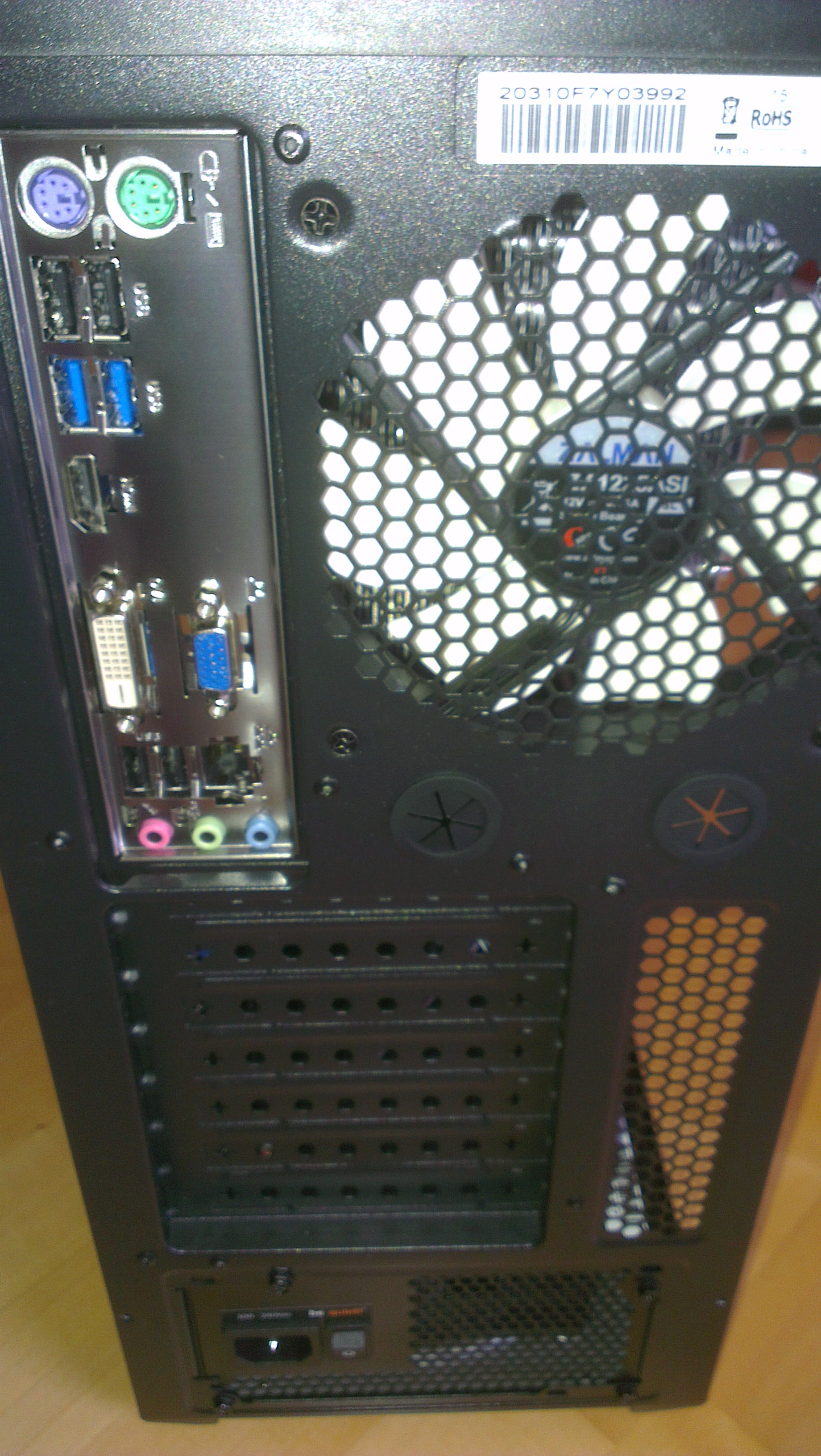

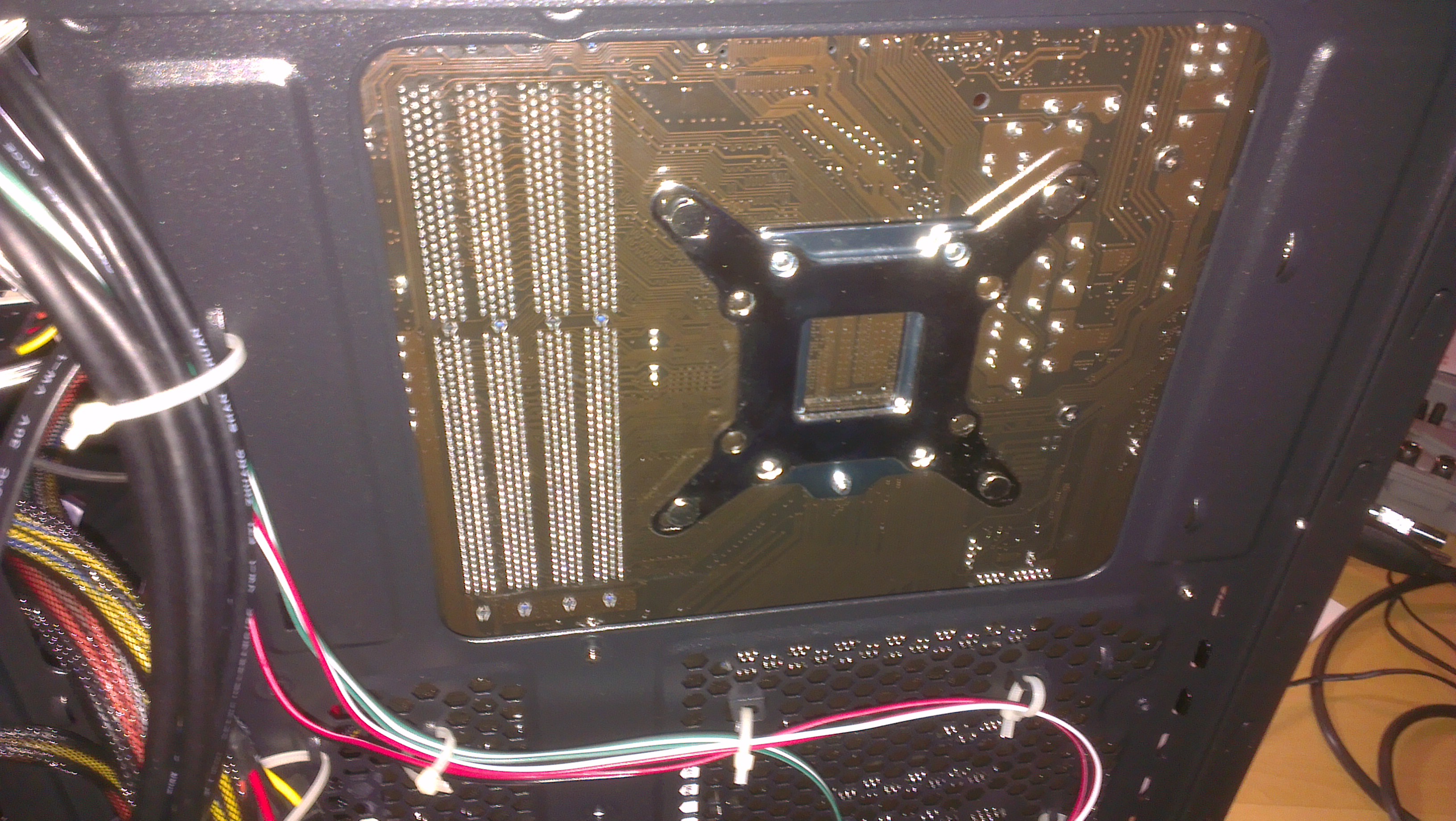

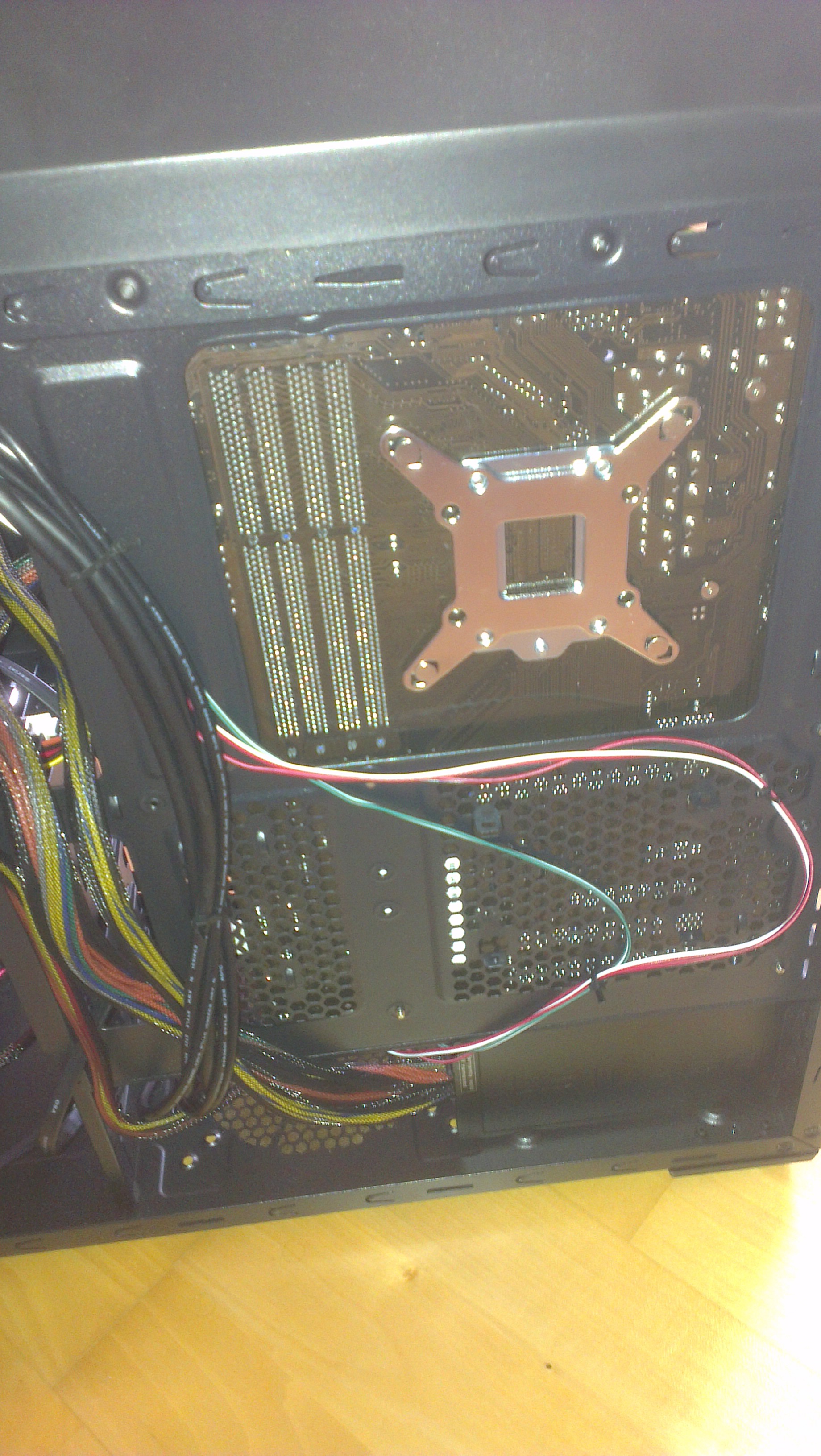

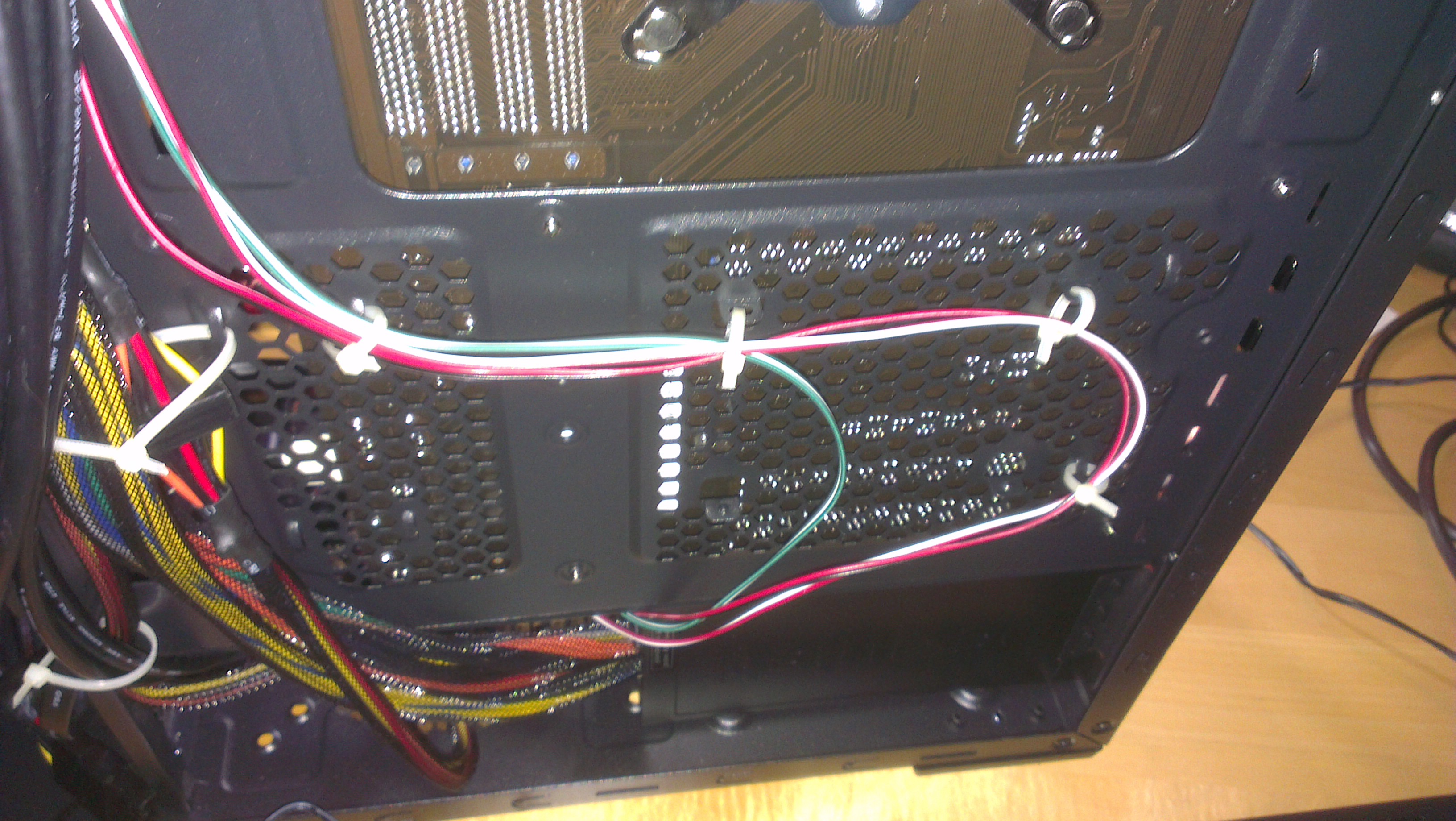

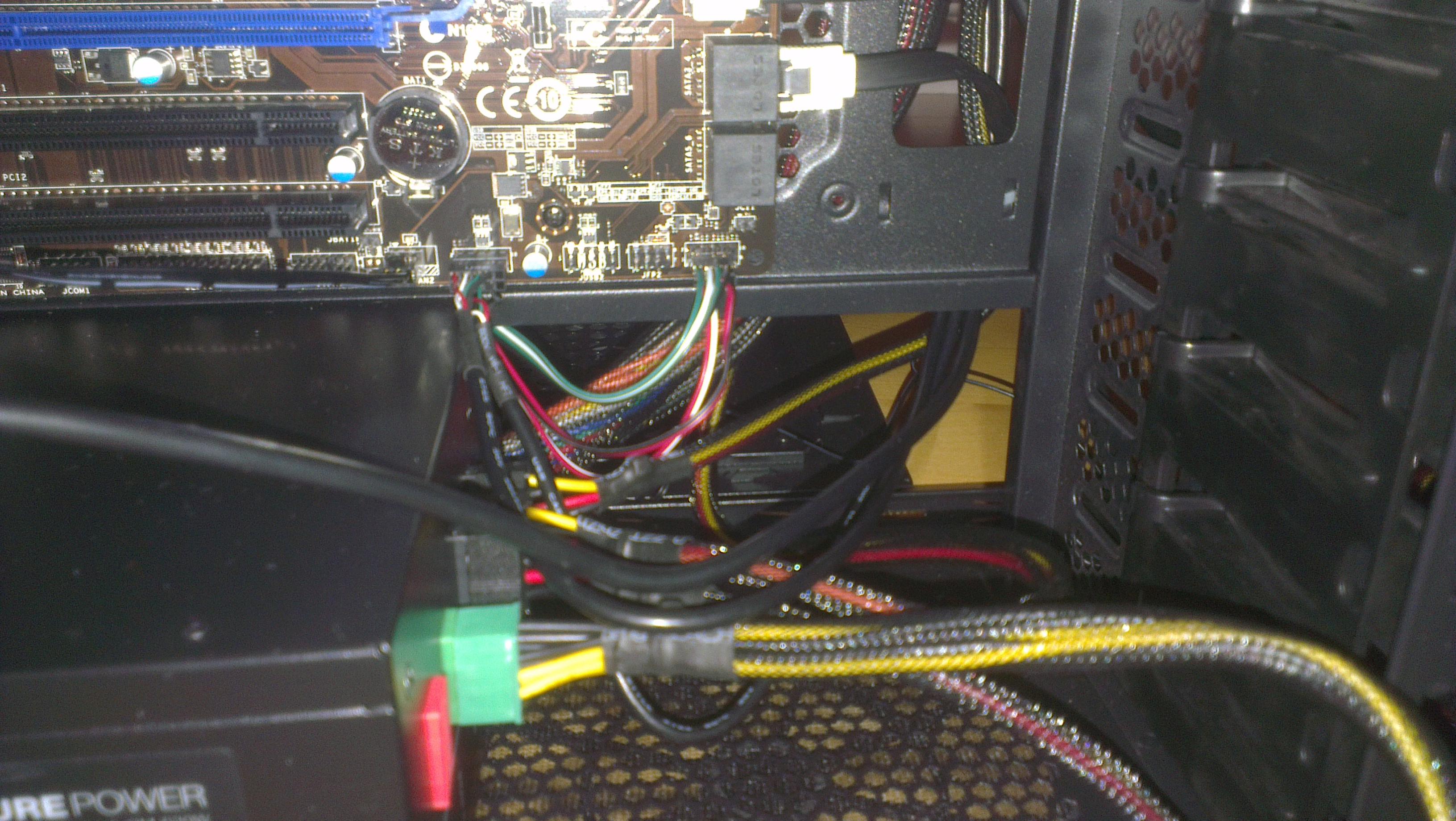

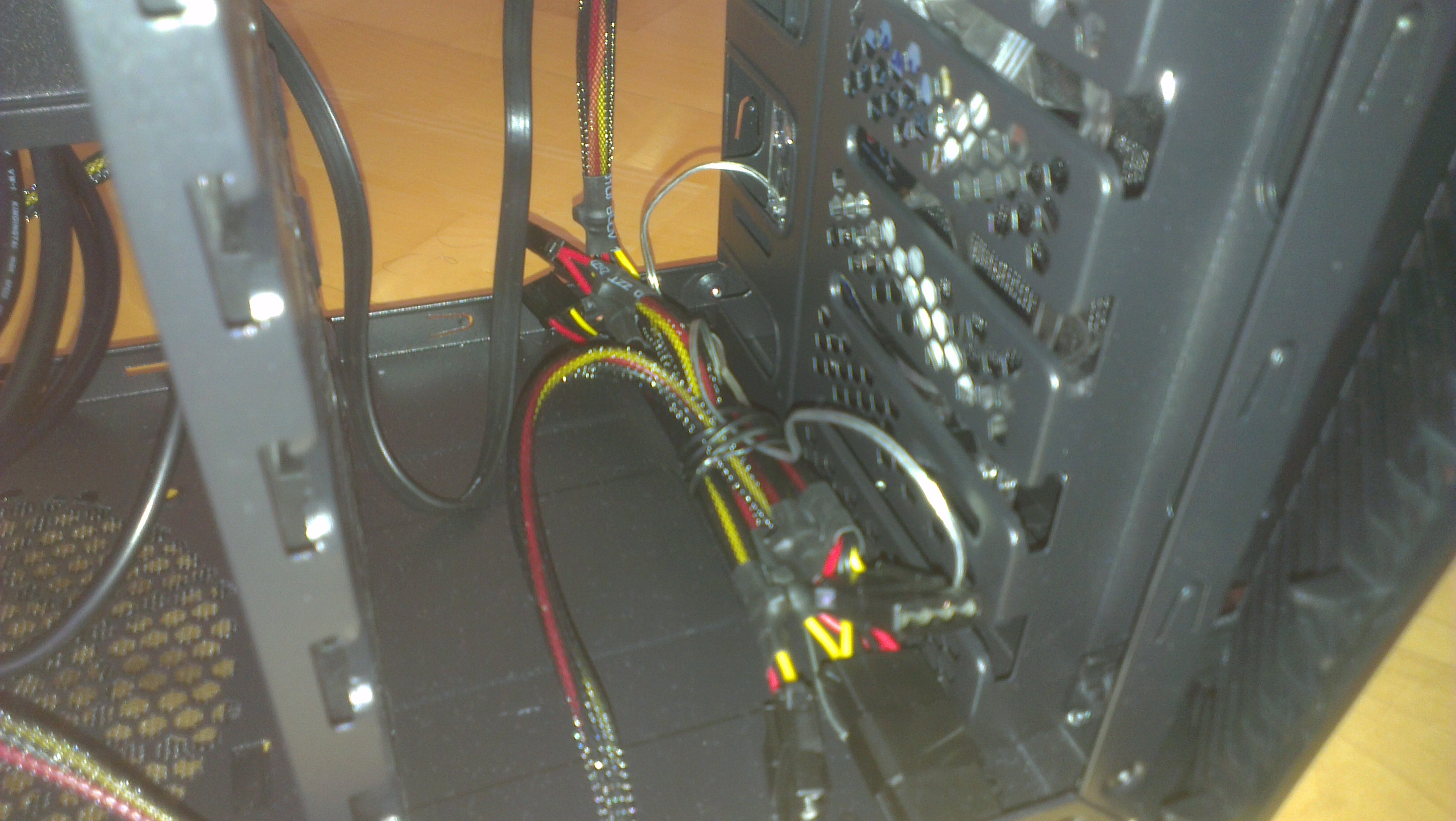

Den Kabelstrang rechts im Bild #5 würde ich auch zu den anderen Kabeln hinter den Mainboardtray legen.
Da stört der optisch nicht mehr.

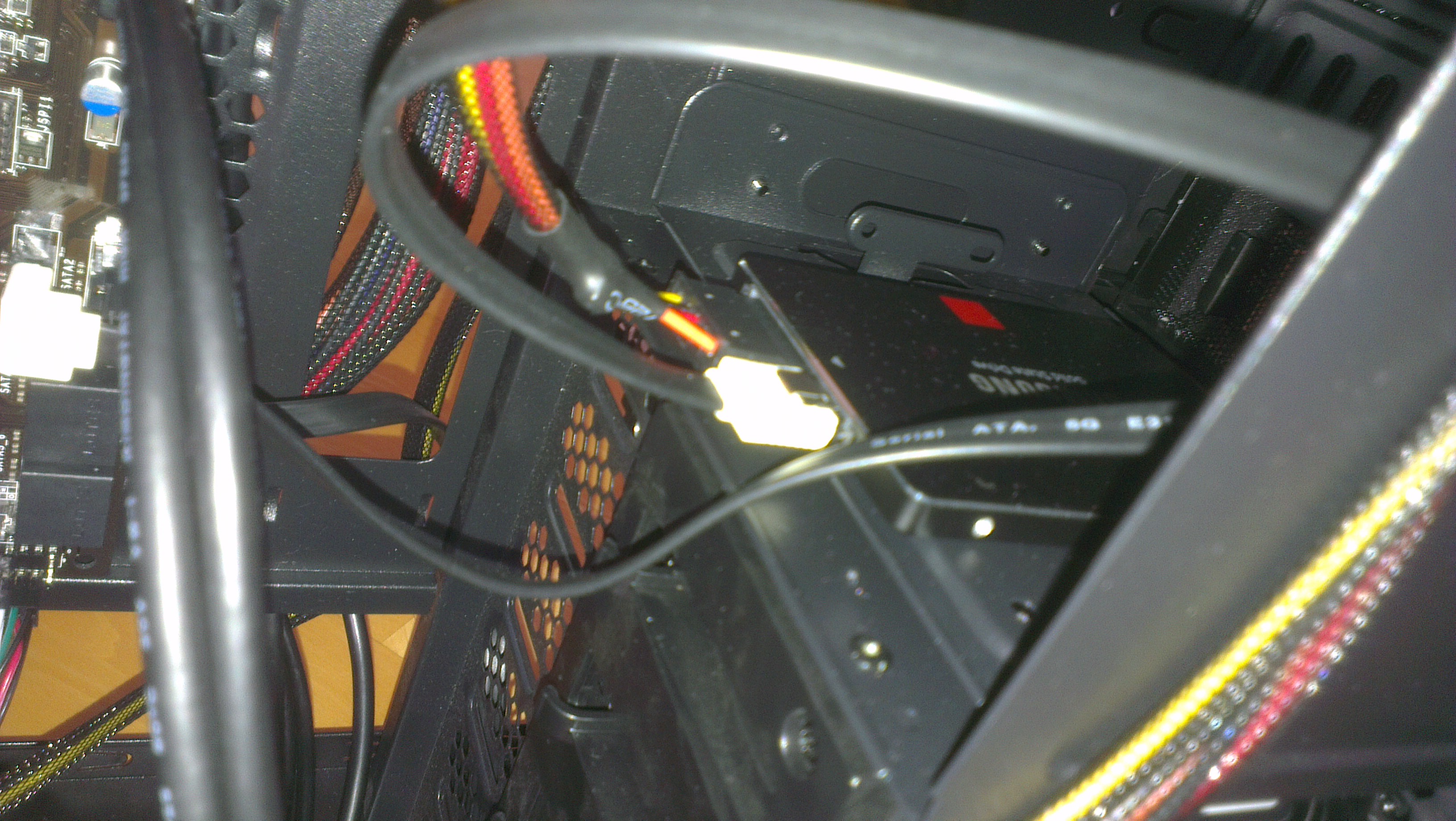

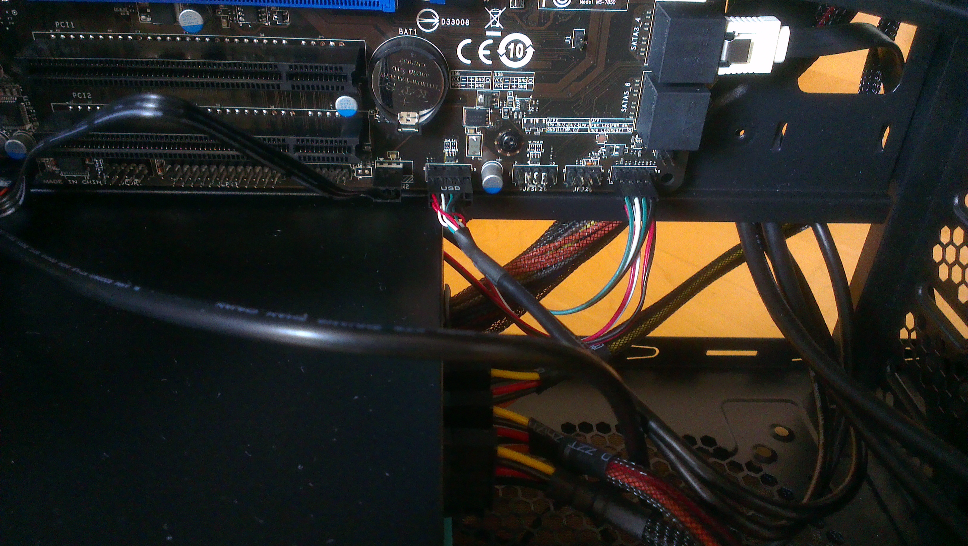

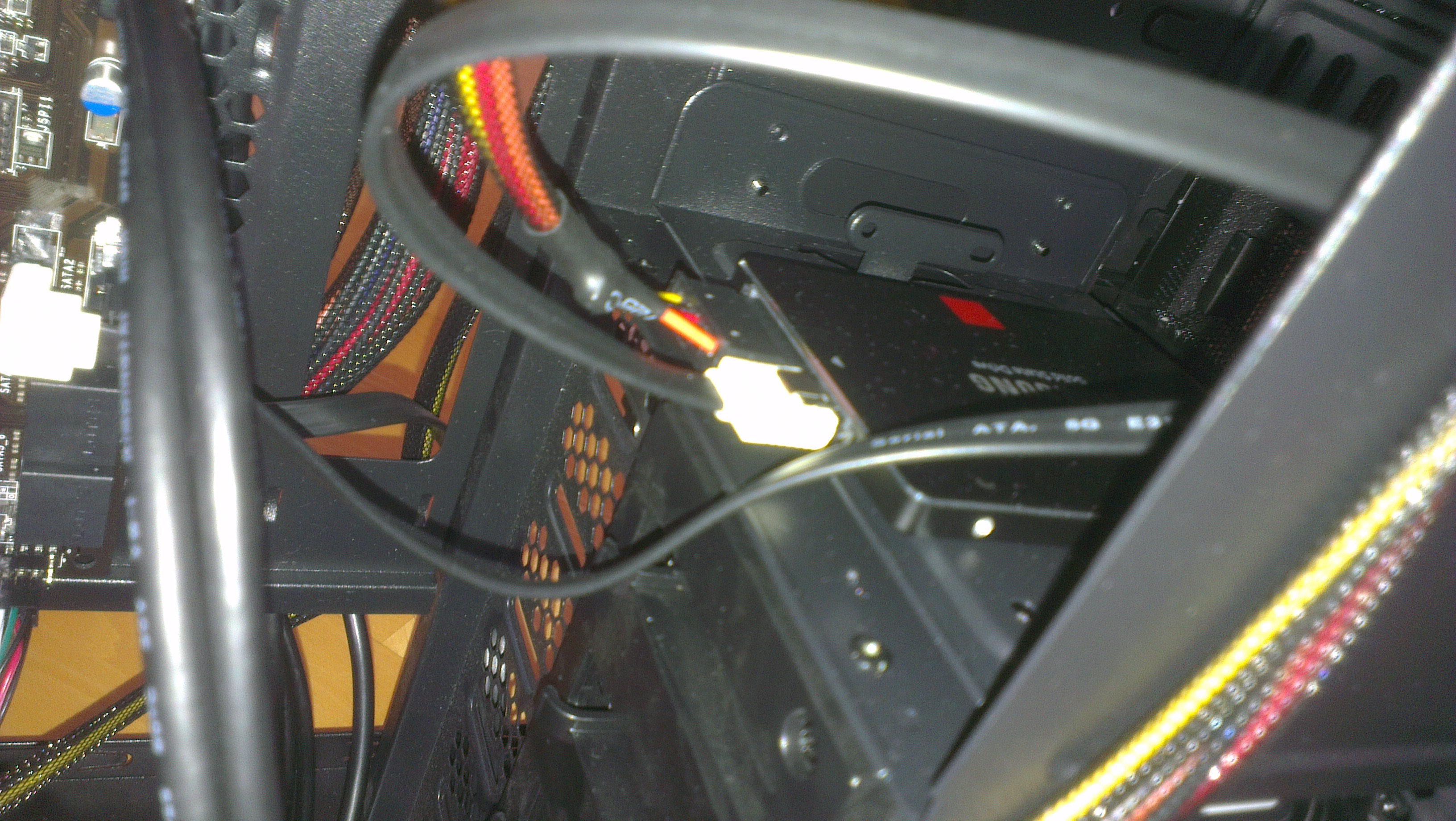

Die SSD an Sata-Port 0 oder 1. Die HDD dann an den nachfolgen Port.
Das optische Laufwerk an den letzten Port.

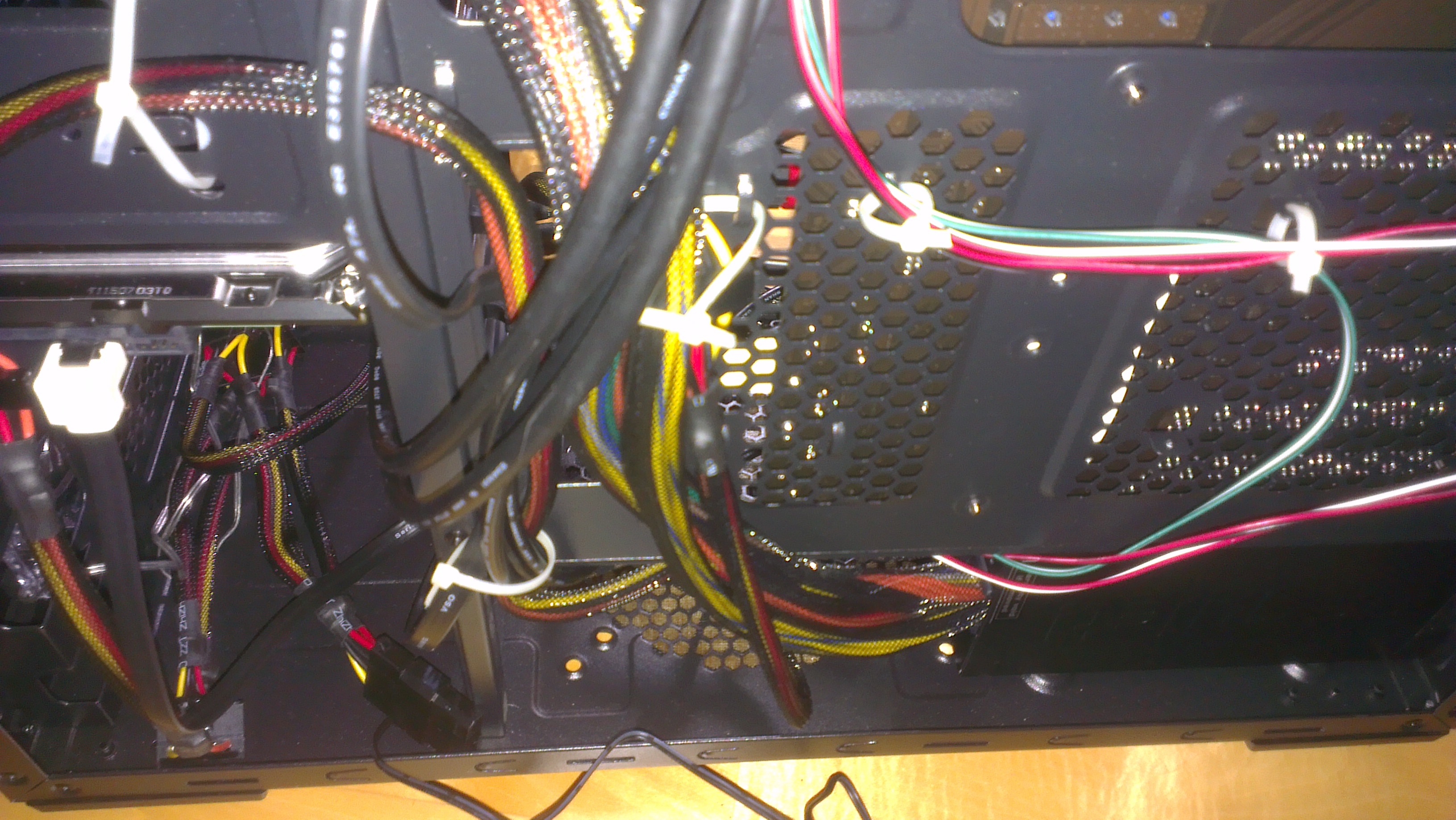

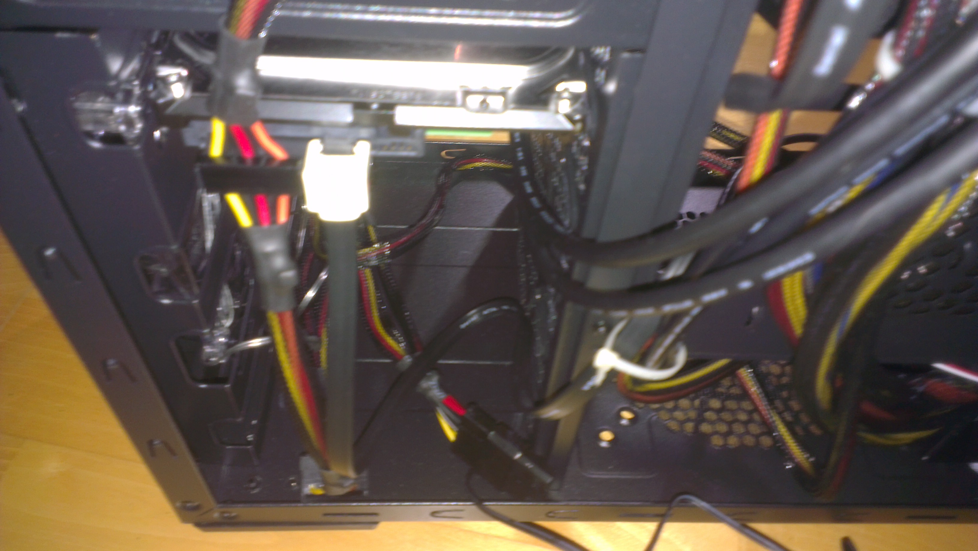

Niemals Kabelbinder mit einer Drahteinlage verwenden (Bild #11). Nur Nylonbinder oder welche aus Textil sind Kurzschlusssicher !!

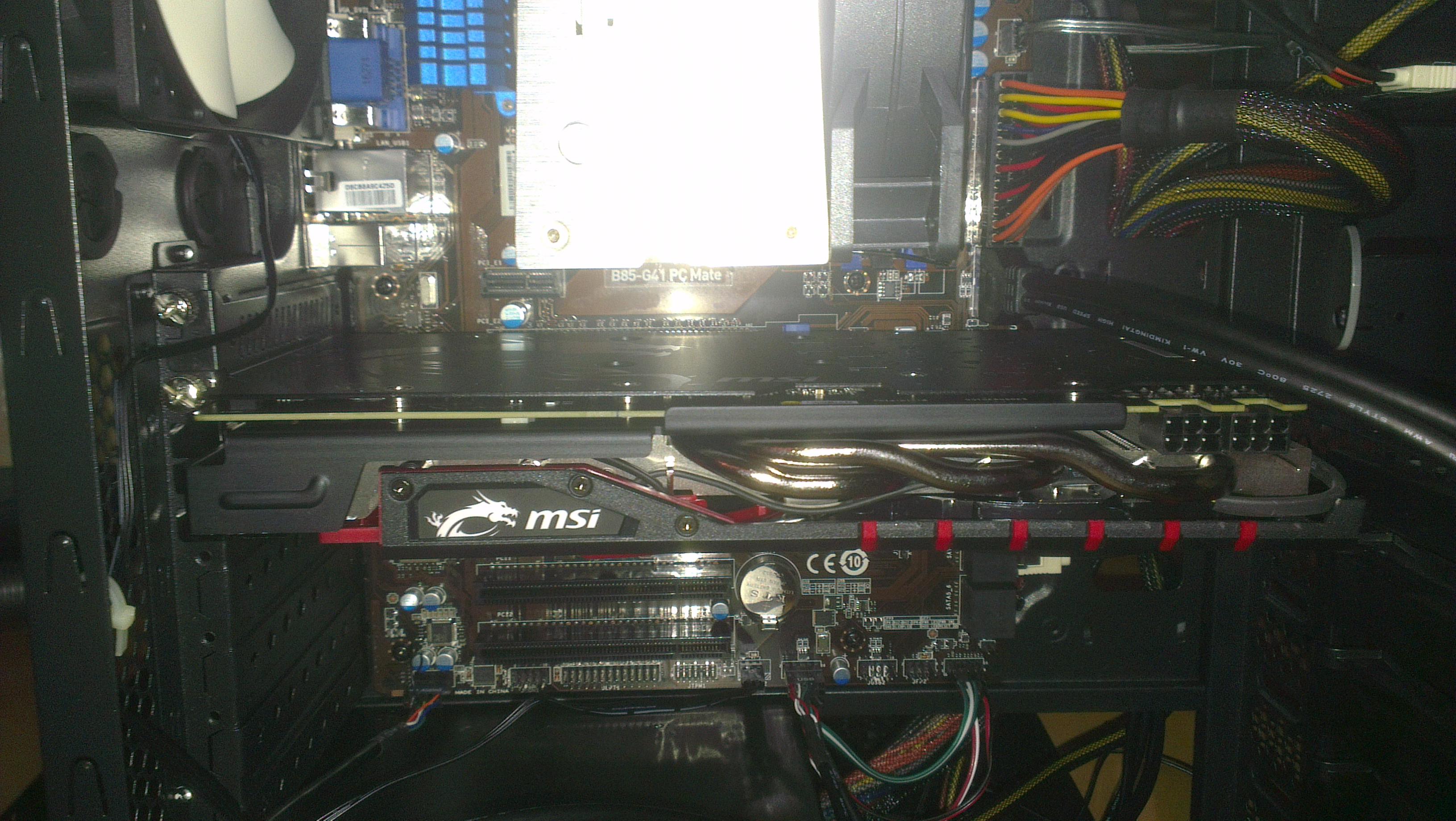

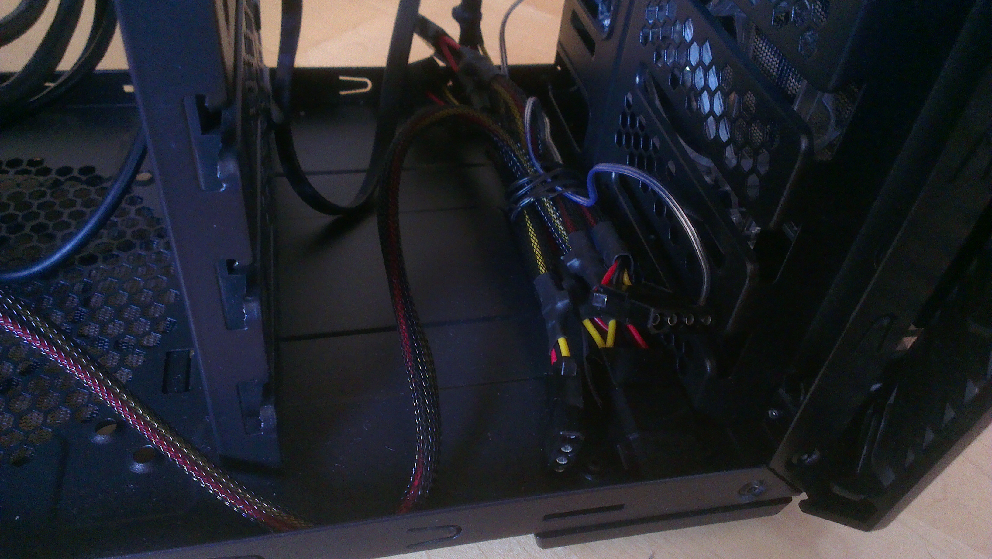

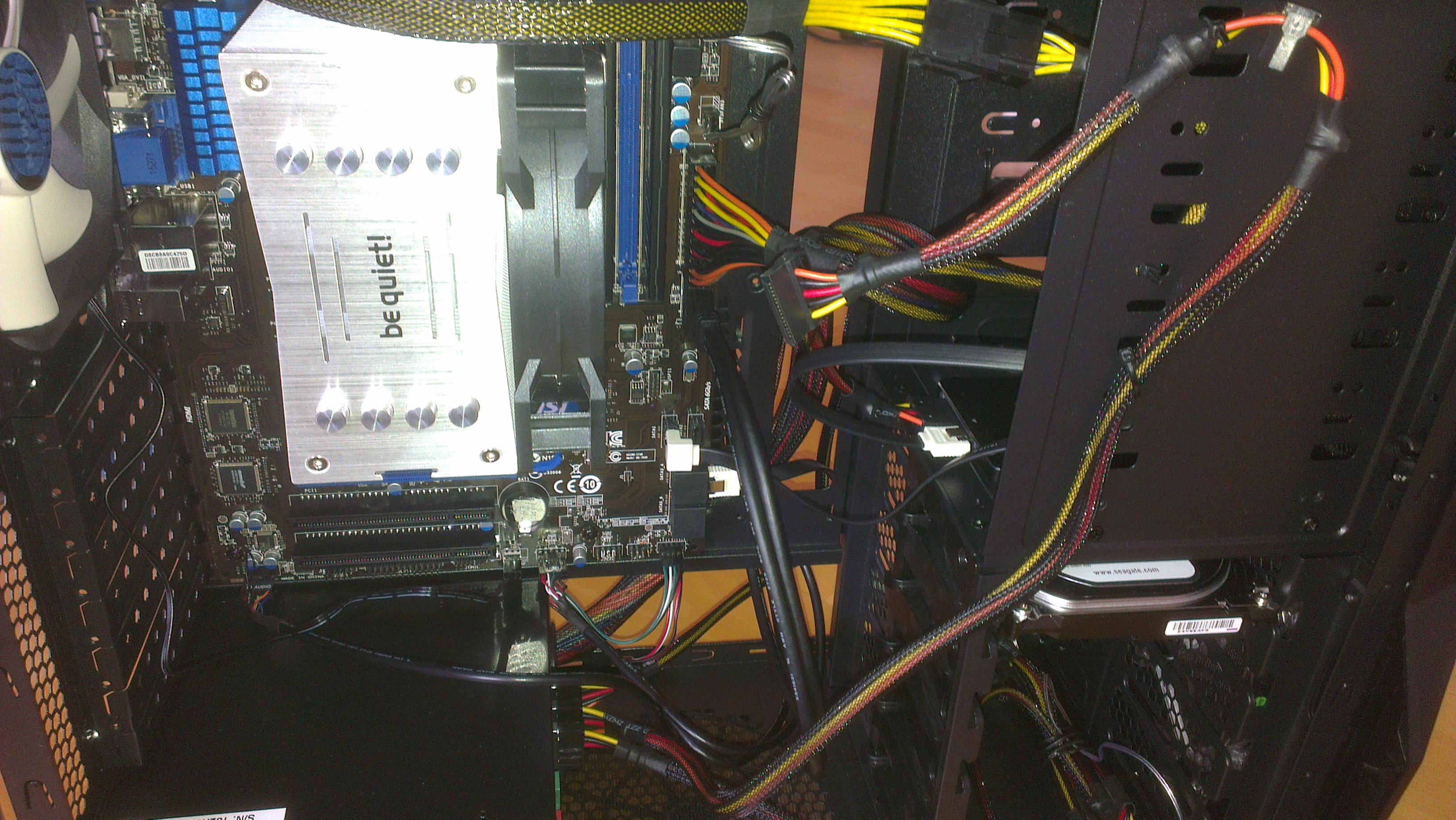

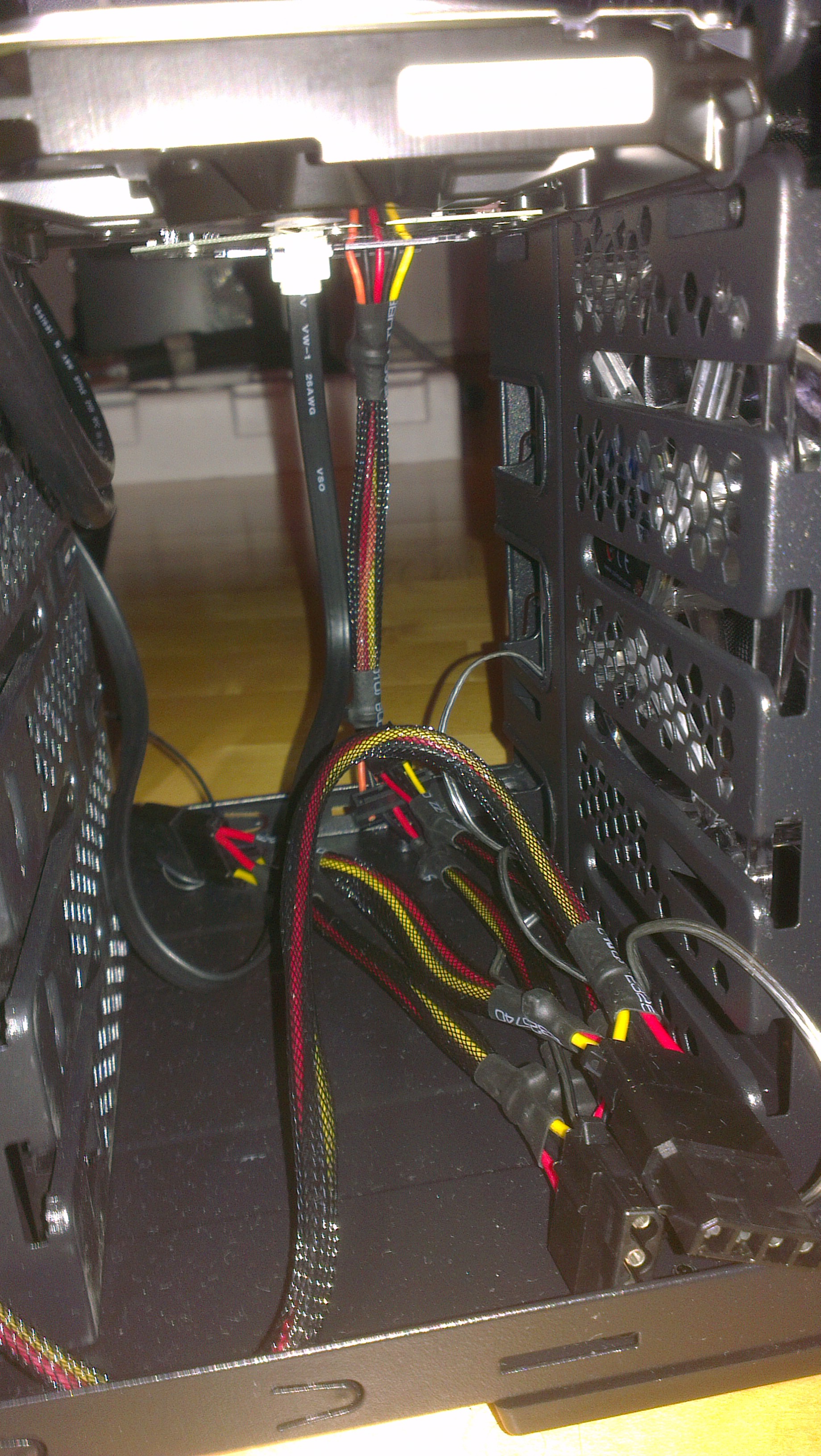

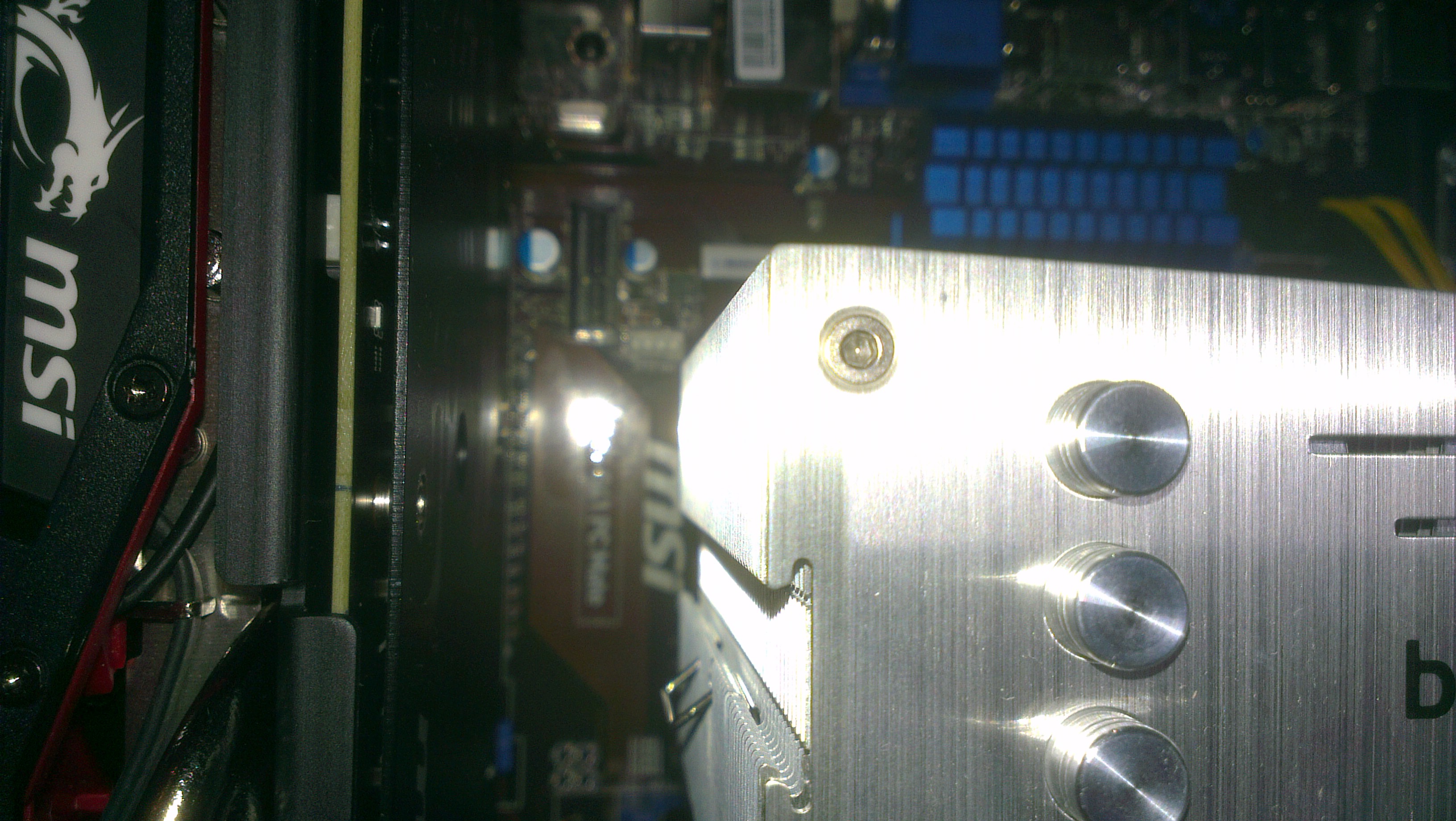

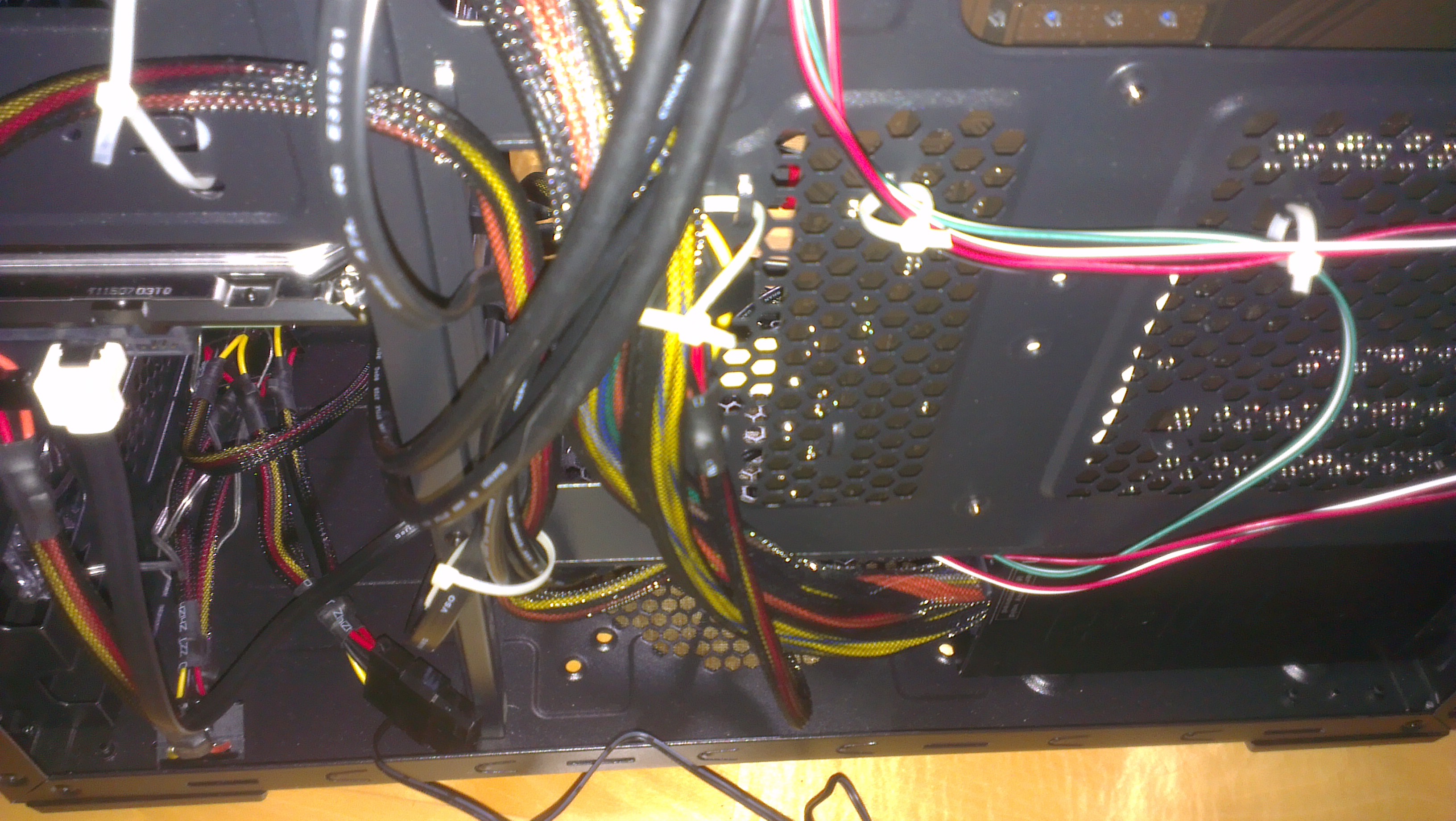

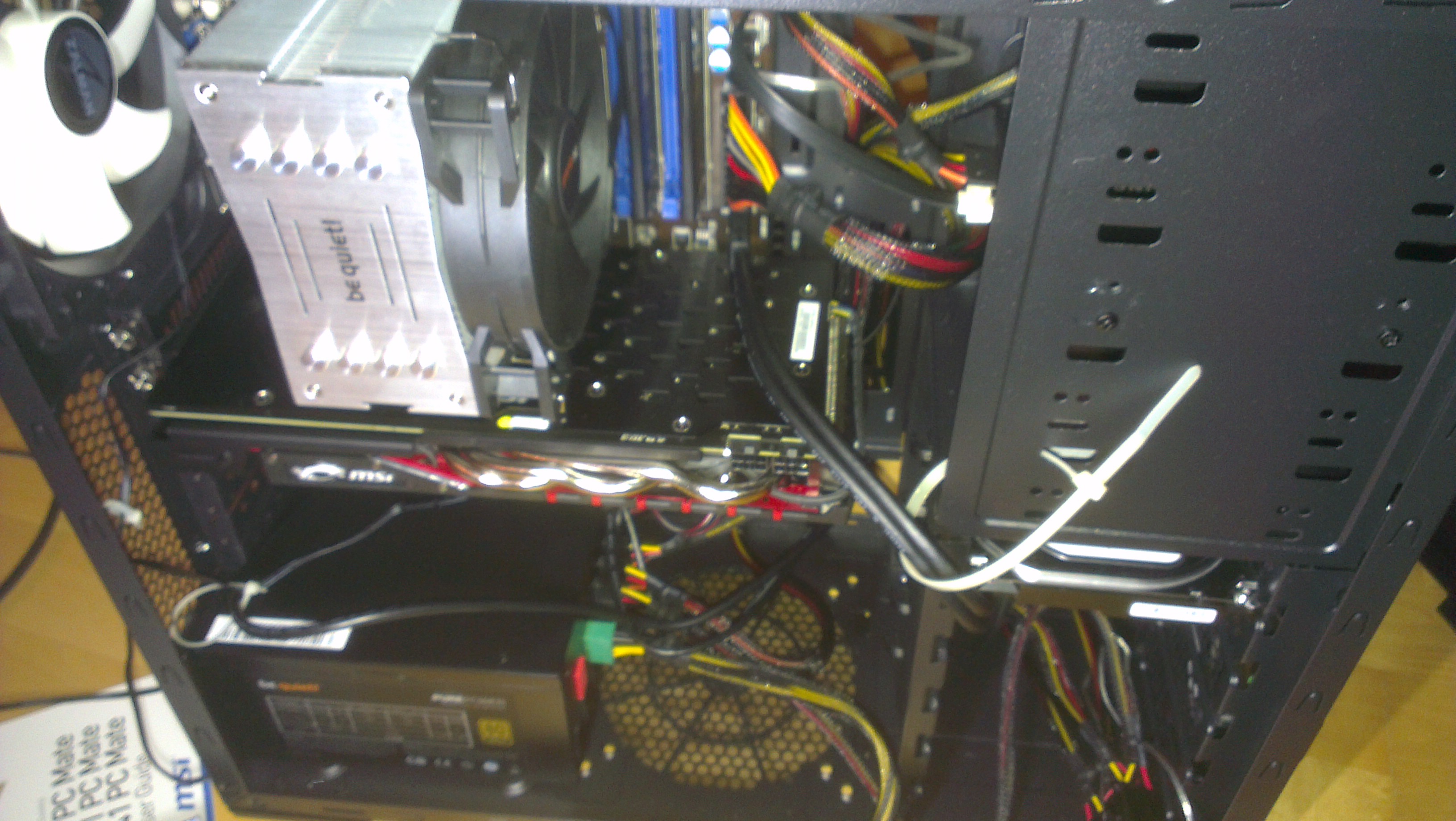

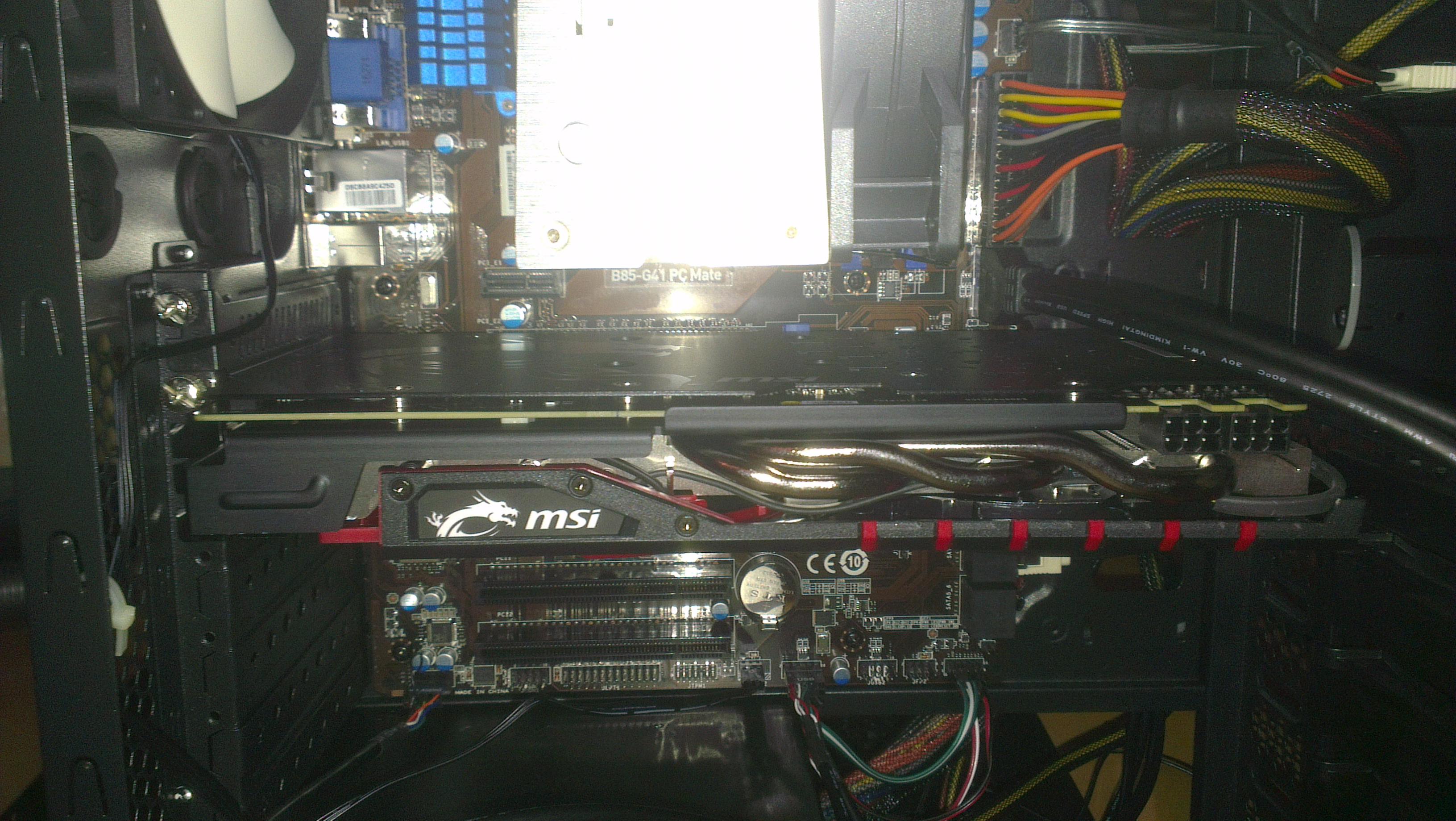

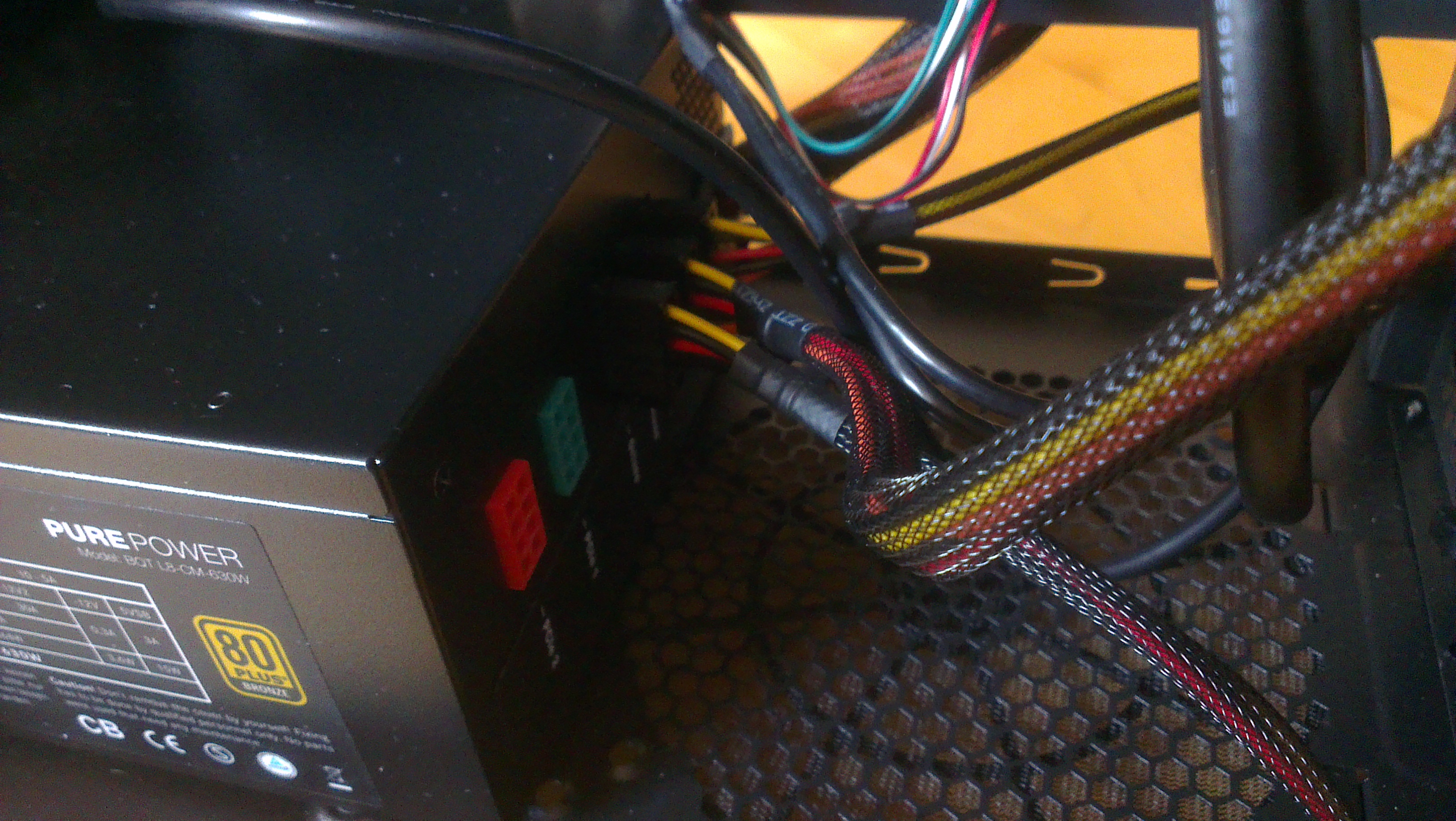

So habe nochmal mit den kabeln rumgespielt. mehr konnte ich nicht rausholen. jetzt sieht es besser aus oder? jetzt fehlt nur noch die graka. bekomme irgendwie die 2. schraube nicht rein :mad: aber irgendwie packe ich das. Hab ein grünes und rotes kabel für die graka muss ich beide verwenden? eigentlich nur das rote oder? das grüne müsste für die 2. graka sein.
und mit dem usb 3 kabel muss ich mir noch was ausdenken, da dieser die hdd berührt..
danke vielmals für eure hilfe! :)
so fast fertig nur noch die 2. graka schraube reinbekommen und los geht's.

hansi557
"Spielen" war das nicht. Das war verbessern.
Achtung ! Deine Grafikarte benötigt 2 Stück 6-Pin Stromstecker vom Netzteil kommend (mittig rechts im Bild #5 zu sehen)! Die fehlen noch.
An deren Kabeln kannst du dann auch das USB3 Kabel anbinden, um das zu sichern!
