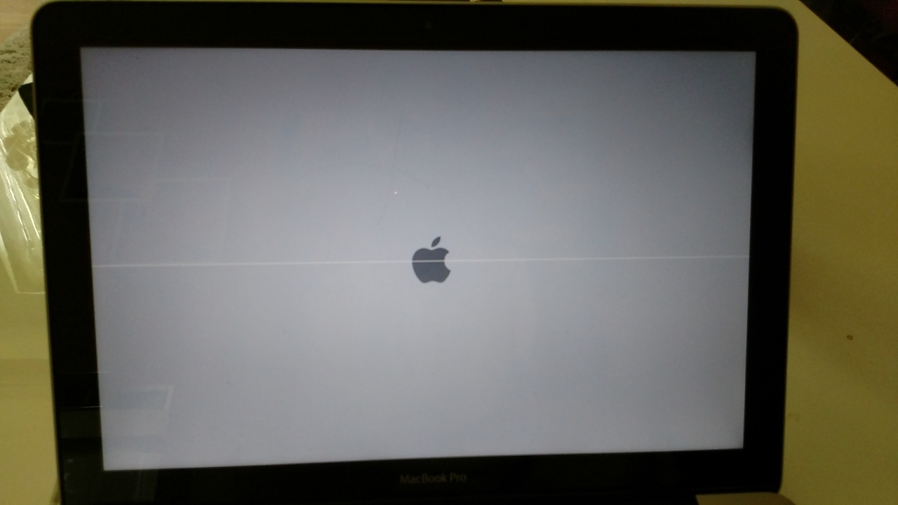

Bei meinem MB Pro 13" Early 2011 tritt seit 2 Tagen dieser Fehler (Bild unten) auf. Ist nur ein ganz schmaler Streifen, der je nach Hintergrund die Farbe ändert
Neuinstallation von MacOS High Sierra brachte keinen Erfolg.
SMC und NVRAM Reset habe ich schon ohne Erfolg probiert
Was kann ich machen, ohne einen Austausch des Displays?
solche horizontalen Streifen können auftreten wenn ein Kabel nicht richtig sitzt. Gerade bei Laptops die öfters auf und zugeklappt werden oder auch mal herunterfallen kann es mal passieren dass sich ein Kabel löst. Aber auch ein anderes Problem könnte diesen Streifen verursachen.
Wenn Du noch Garantie hast, ist es wohl das beste, es vom Hersteller reparieren/austauschen zu lassen.
Falls keine Garantie mehr drauf ist, kannst Du Dein laptop mal öffnen und alle Verbindungen zum Monitor überprüfen und reinigen.
Viel Erfolg
Kannst du einen externen Monitor anschließen? Falls da der Streifen auch ist, liegts an der (i)GPU, falls nicht, am Display.
Habe zwar Monitor mit HDMI und DP Anschluß, aber kein passendes Kabel für das MB.
Hatte vorher testweise mal Mojave installiert, aber ich denke nicht das das die Ursache war
