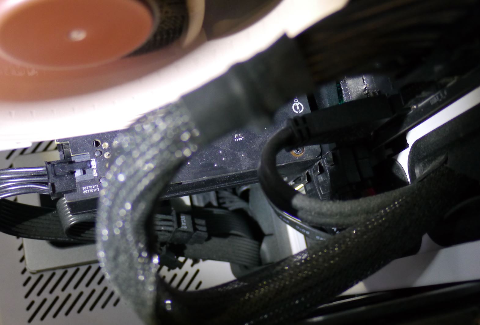

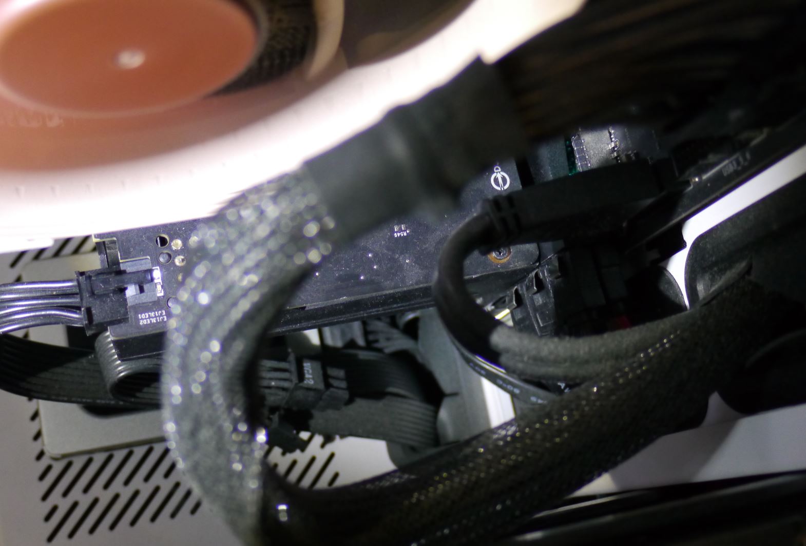

Meine aktuelle GPU (GTX 1060) geht genau bis zu den Metall-Clips der SATAIII-Kabel bzw. Stecker. Also kein Problem!
Meine neue GPU ist aber deutlich länger, und auf den Fotos (s. unten) sieht es so aus, als würde eine längere GPU dann genau auf diese Metall-Clips drücken!?
Denke jetzt nicht, dass die Stecker dann gleich herausrutschen, aber ist es unbedenklich,
dass die GPU auf diese Metall-Clips drückt?
Oder sollte ich SATAIII-Kabel ohne Metall-Clips verwenden?
Habe diese Metall-Clips leider an beiden Enden der Kabel.

Dies sind Fotos von meiner noch verbauten GTX1060...da drückt natürlich nichts!
Meine neue GPU ist deutlich länger...dann würde diese auf diese Metall-Clips drücken!

Denke du meinst abgewinkelte Stecker! Das ginge überhaupt nicht, dann wären nicht nur die Clips im Weg, sondern auch das Kabel!
Zur weiteren Veranschaulichung...grün jetzige GPU...rot die Neue (über die Metall-Clips).

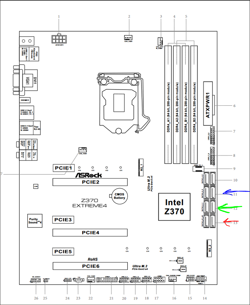

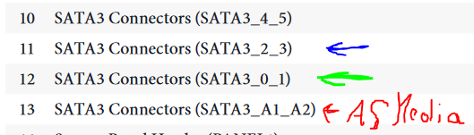

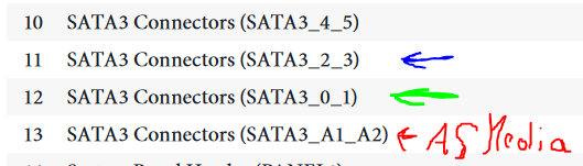

Warum läßt du nicht die oberen beiden frei?
Ganz unten die zwei sind die von ASmedia (rot).
Eins obendrüber sind die ersten nativen Sata_0 und Sata_1 (grün),
an Sata_0 empfiehlt es sich die SSD mit Windows zu hängen.
Noch eins obendrüber sind auch native Sata (blau) und ganz oben könntest du frei lassen.
Crucial MX500 500GB, Seagate BarraCuda 2TB, Seagate IronWolf 4TB,
Ich beziehe mich hier auf's "ASRock Z370 Extreme4" aus deiner Signatur aus.

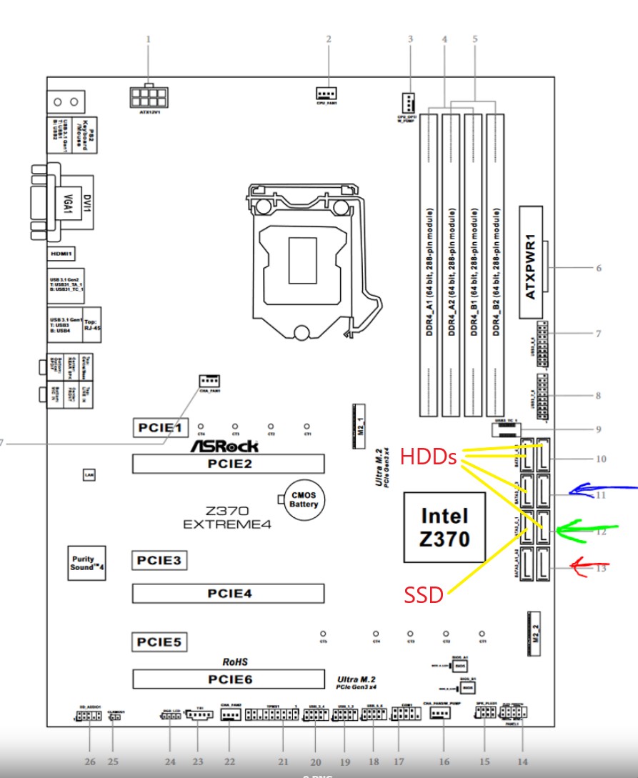

Habe leider 4 HDDs und eine SSD. Lasse ich die ASMedia mal weg, dann ist nur Sata3_3 frei (wo dein blauer Pfeil hin zeigt). Habe mal in deinen Screenshot eingezeichnet, wo bei mir was angeschlossen ist. Oder ich stecke die HDD, die in Sata3_2 ist in Sata3_3 (nach unten) und für Sata3_0 (SSD) & Sata3_4 (HDD) versuche ich Kabel ohne Metall-Clip zu bestellen. Oder stecke die HDD von Sata3_4 in einen der ASMedia Ports!?
Eine oder zwei HDDs an den ASmedia, wird keine Performance Einbußen haben bei HDDs und Problem gelöst.
Wenn du mal ne NVMe verbaust, fallen die oberen beiden eh weg (deaktiviert).
Reaktionen: plato333
Ich hab sonst noch ein paar der SATA3 Kabel ohne Clips Zuhause (Damals irgendwie 10 oder so hier aufm Marktplatz gekauft, von einem, der die sonst zum flechten von SATA-Matten genommen hat :D) Die halten also nicht ganz so gut, haben den Clip aber gar nicht. Und ohne viel Bewegung der Hardware halten die auch ohne den Clip gut.
Ob du was umstecken musst... Schwierig. Eigentlich sollte nichts passieren, aber was einige hier vergessen: Mechanischer Druck auf Steckern führt auf Dauer durchaus mal zu Problemen, weil sich Lötstellen lösen können o.ä.
Ich denke das sollte hier nicht so schlimm sein, aber wenn möglich, würde ich es vermeiden.
Der ASMedia Chipsatz sollte keine Probleme machen, wenn du sowieso "nur" HDDs dran machst, selbst wenn er voll belegt ist. Windows/HDDs limitieren vermutlich vor dem ASMedia Chipsatz.
Also mein Tipp wäre entweder Umstecken, oder Kabel ohne Clip nutzen. Für letzteres kannst du mir gerne eine PM schreiben und ich schick dir 2-3 Stück als Maxibrief gegen Versandkosten (2,65€ oder sowas ist ein Maxibrief in DE).
