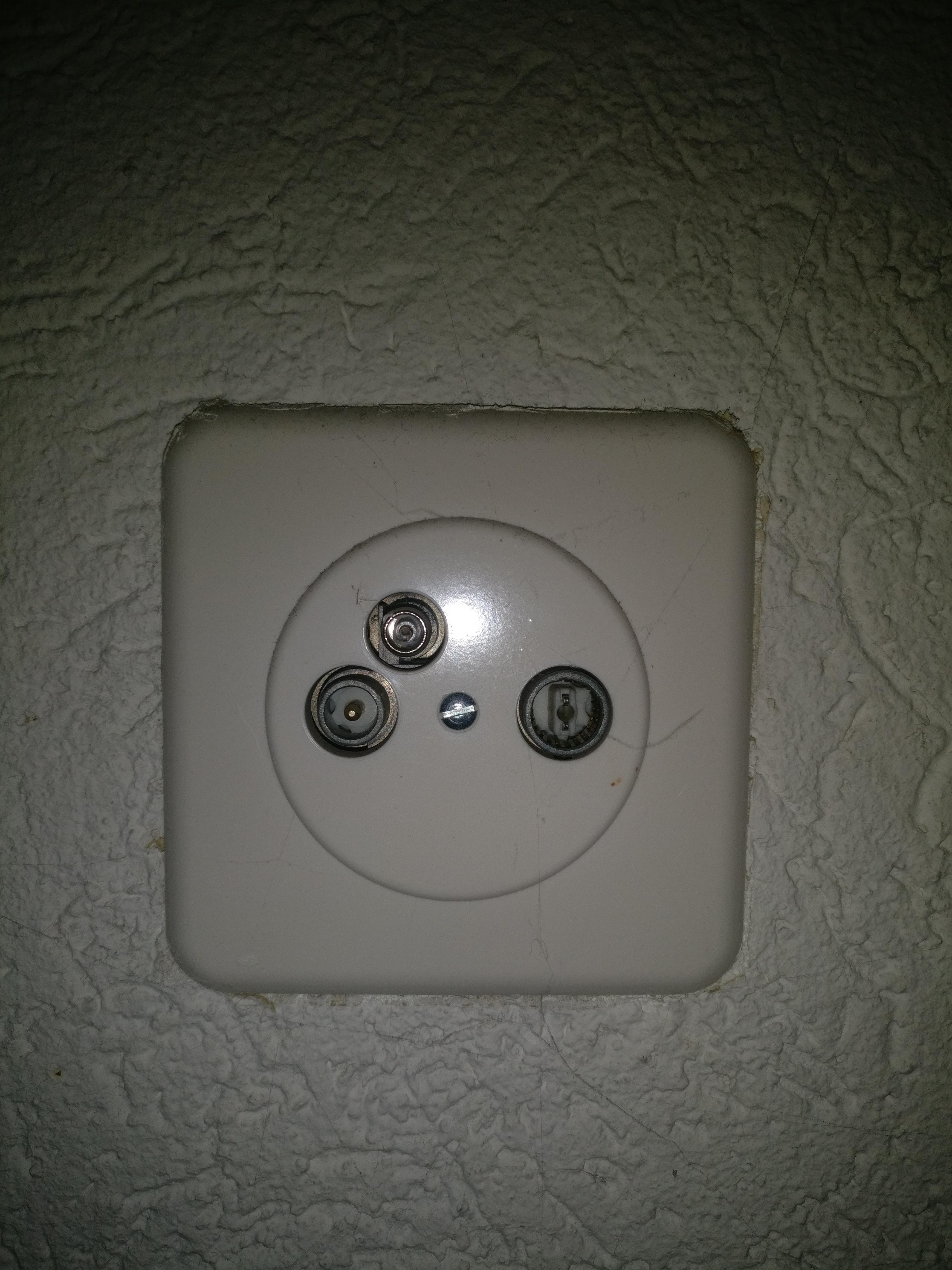

IMG_20180226_195503.jpg diese hier

hallo habe ein neues foto der effektiven buche geschickt.
und wie erwähnt ich WEISS das lankabel ziehen möglich WÄRE, will ich aber nicht machen deswegen frage ich explizit nach einer möglichkeit über die buchsen.
Telekom MagentaZuhause
Hallo wie erwähnt ich WEISS das lankabel ziehen möglich WÄRE, will ich aber nicht machen deswegen frage ich explizit nach einer möglichkeit über die buchsen. was Leerrohre anbelangt wäre auch eine möglichkeit allerdings um erlich zu sein zu aufwendig ich möchte nur wissen gibt es eine möglichkeit die vorhandenen buchsen (habe jetzt ein foto geposted) dafür zu verwenden ja nein.
hallo war noch die antworten der ersten kommentare am beantworten.
bei diesen RJ45 zu Coax konvertern funktionieren die unabhängig davon ob die verbindungen im haus in serie oder parallel geschaltet sind und gehen die einfach von RJ45 zu COAX und wieder zurück ohne weitere anschlüsse etc.
