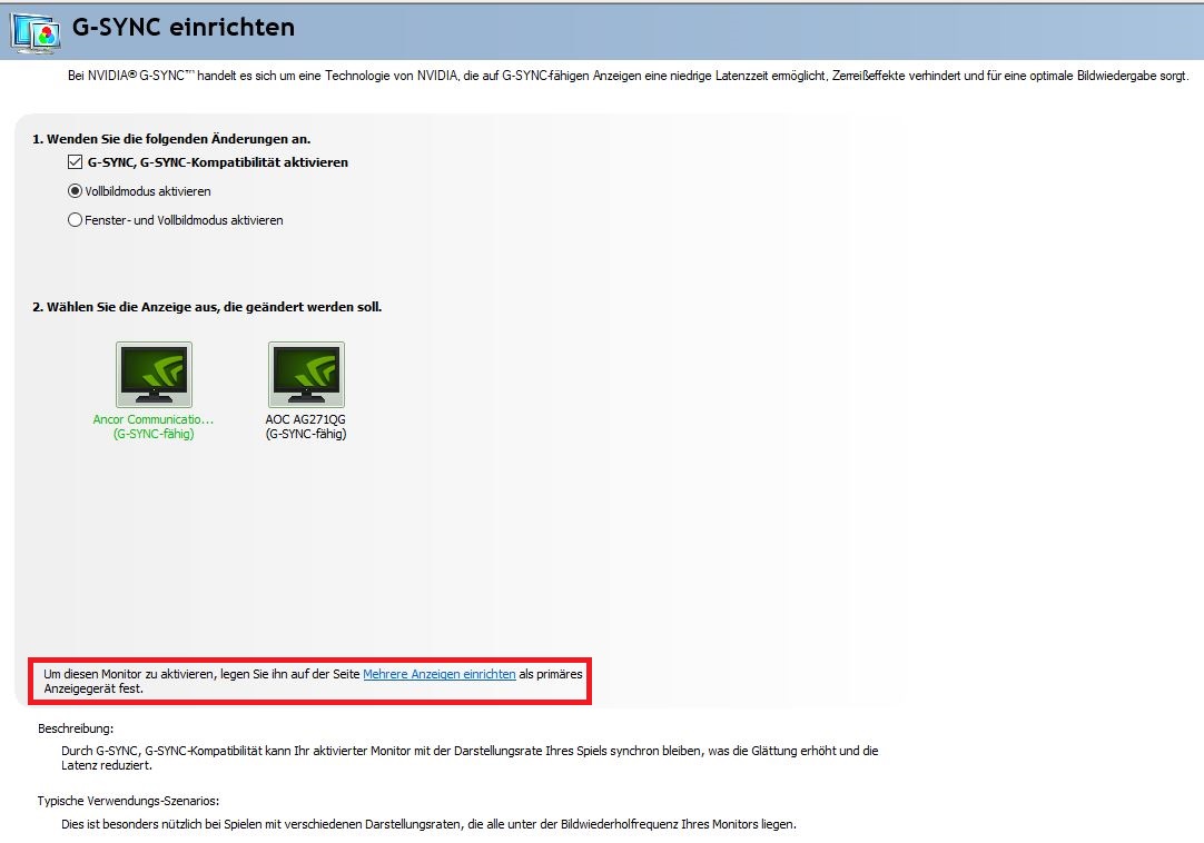

Ich habe eine Frage zu Gsync. Bei mir heisst es immer nur"Gsync-fähig". Bedeutet das, dass es trotzdem auch läuft und aktiviert ist? Oder müsste ich a noch was machen?
Hier ein Bild:

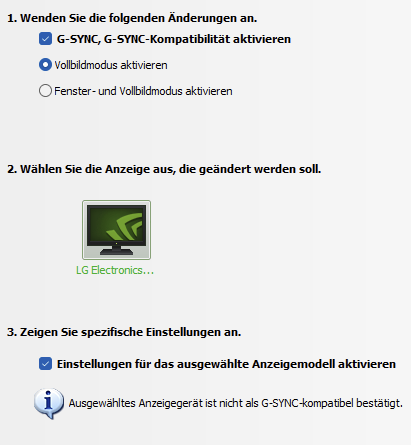

mWn nein, da müsste noch ein zweiter Haken drunter sein:
Und unten im Text steht auch, was zu tun ist: Das zum primären Display machen.

Da steht, daß es möglich ist und daß es nicht aktiv ist. Und warum es nicht aktiv ist steht da auch. Der Grund lässt mich zwar rätseln, vermutlich klonst Du den Bildschirm o.ä.
Zeig doch mal die Anzeigeeinstellungen, da wo der Treiber Dich drauf verweist.

Eigentlich um beide! Sind beide Gsync-fähig und hängen beide an je einem DP-Anschluss der Grafikkarte.

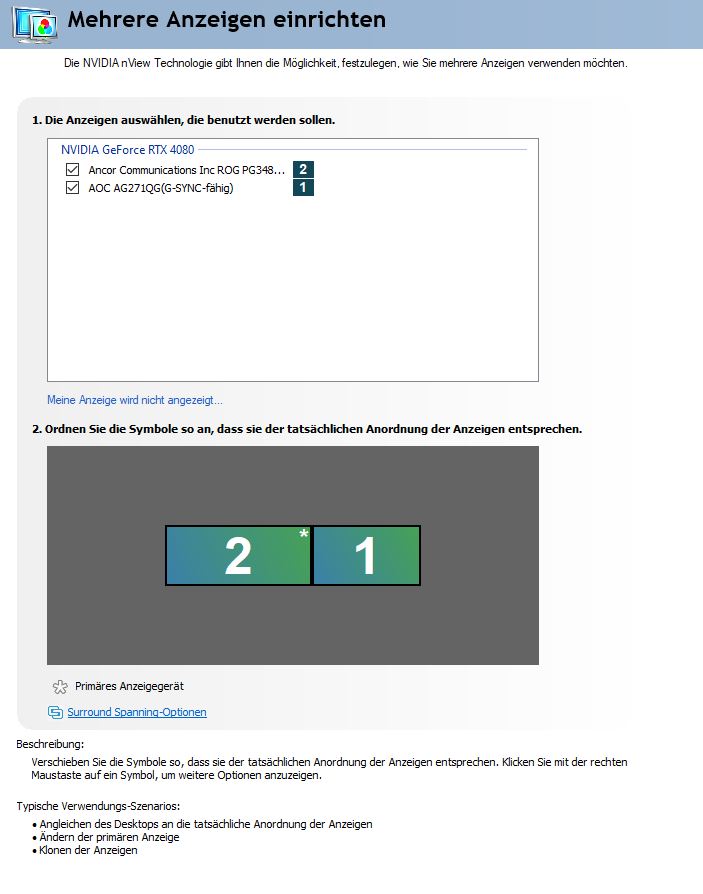

Voilà:
Aber ganz sicher kannst du dir sein, indem du das G-Sync Pendel Demo lädst und schaust, ob hier G-Sync aktiv angezeigt wird.
Das komisch ist, der 3. Punkt bei dir habe ich auch nicht, das habe ich noch nie gehabt. Mein AOC ist ja ein g-sync Monitor.
Da steht auch ich soll den Monitor Aktivieren... nun bin ich überrascht.
Eventuell ist der zweite Haken nur da für Geräte, die nicht G-Sync oder G-Sync Compatible sind? Mein Monitor ist etwas zu alt dafür, aber kann halt Freesync ganz gut und hat mit G-Sync noch nie Probleme gemacht.
