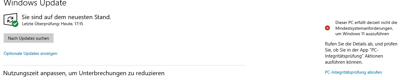

Was ich jetzt noch komisch finde, ist, dass mir das Tool von Microsoft anzeigt, dass mein PC ready für Win11 ist:
Aber sonst in Windows zeigt es mir immer noch an, dass mein PC nicht Win11-ready sei... :confused_alt:

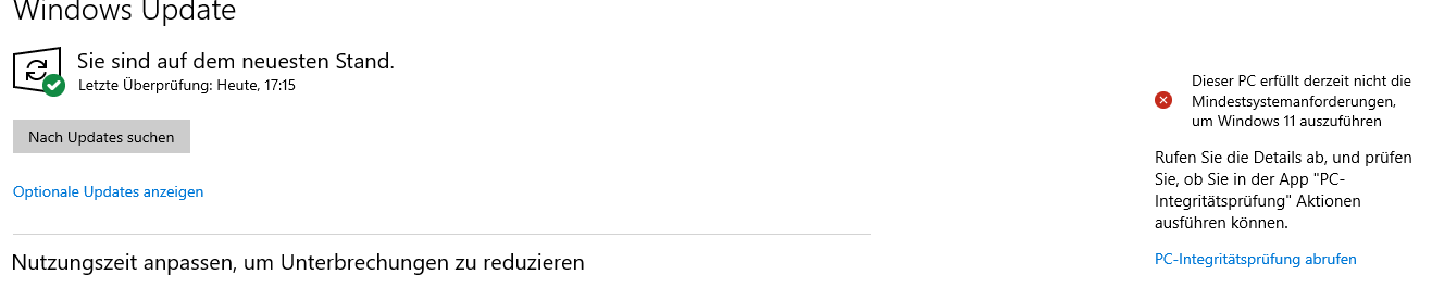

Update: Jetzt ist alles ok. Warum auch immer, aber jetzt nach ca. 30 Min. zeigt es alles korrekt an:
