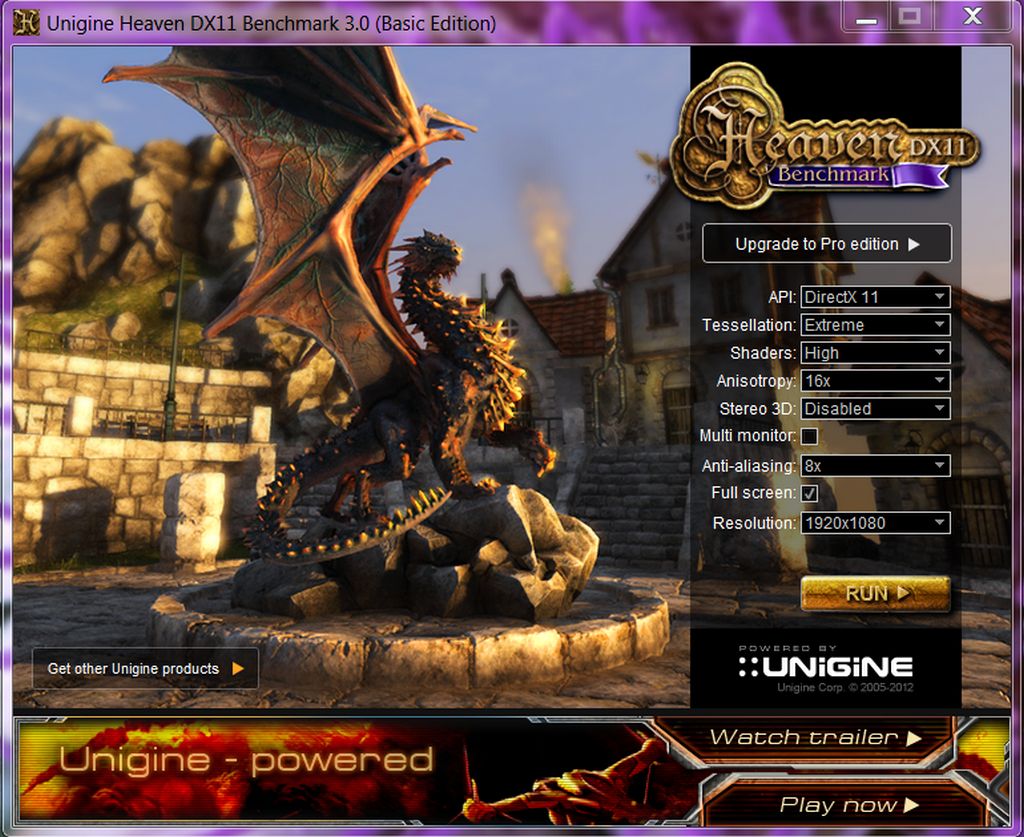

Die Werte für Heaven sind normal. Du hast ja die Tesa. auf extreme.
Man bencht auch mit den Einstellungen, die geläufig sind. Und deine sind nicht Standard.
Schau dich mal im Netz um, welche Einstellungen dafür Standard sind, um ein besseren Vergleich zu den ganzen Benches zu haben.

Hast du diese Settings versucht? Das sind die offiziellen, die in mehreren Bench-Threads zu vergleichszwecken herangezogen werden.
@Tremonia
Das sind genau die Settings, die ich verwende

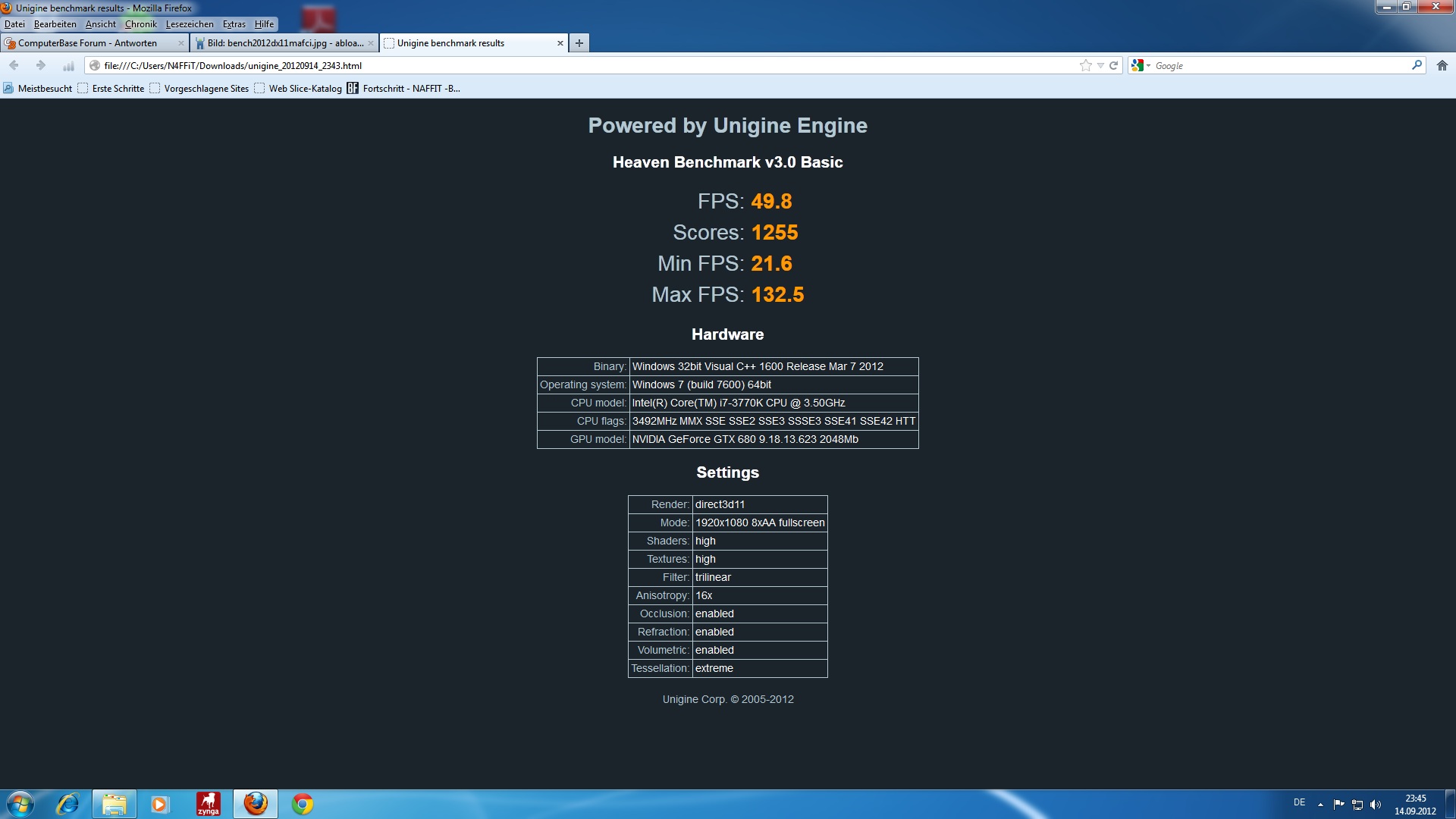

also ich komme auf:
FPS: 38,6
Scores: 972
Min FPS: 11,3
Max FPS: 99,3
System, siehe Sig
Jo dann liegt das auch an der CPU ein bisschen ( wenn auch nur sehr wenig, macht aber 1-2FPS aus )...
avg. 8 FPS mehr und max. 19 FPS mehr
Ich hab heute auch mal gebencht. Hoffe der Wert ist ok für mein System.
Deine GTX 680 ist übertaktet, oder ? Also von "haus" aus schon... ?
Dann würde das Ergebnis eigentlich passen... :D
