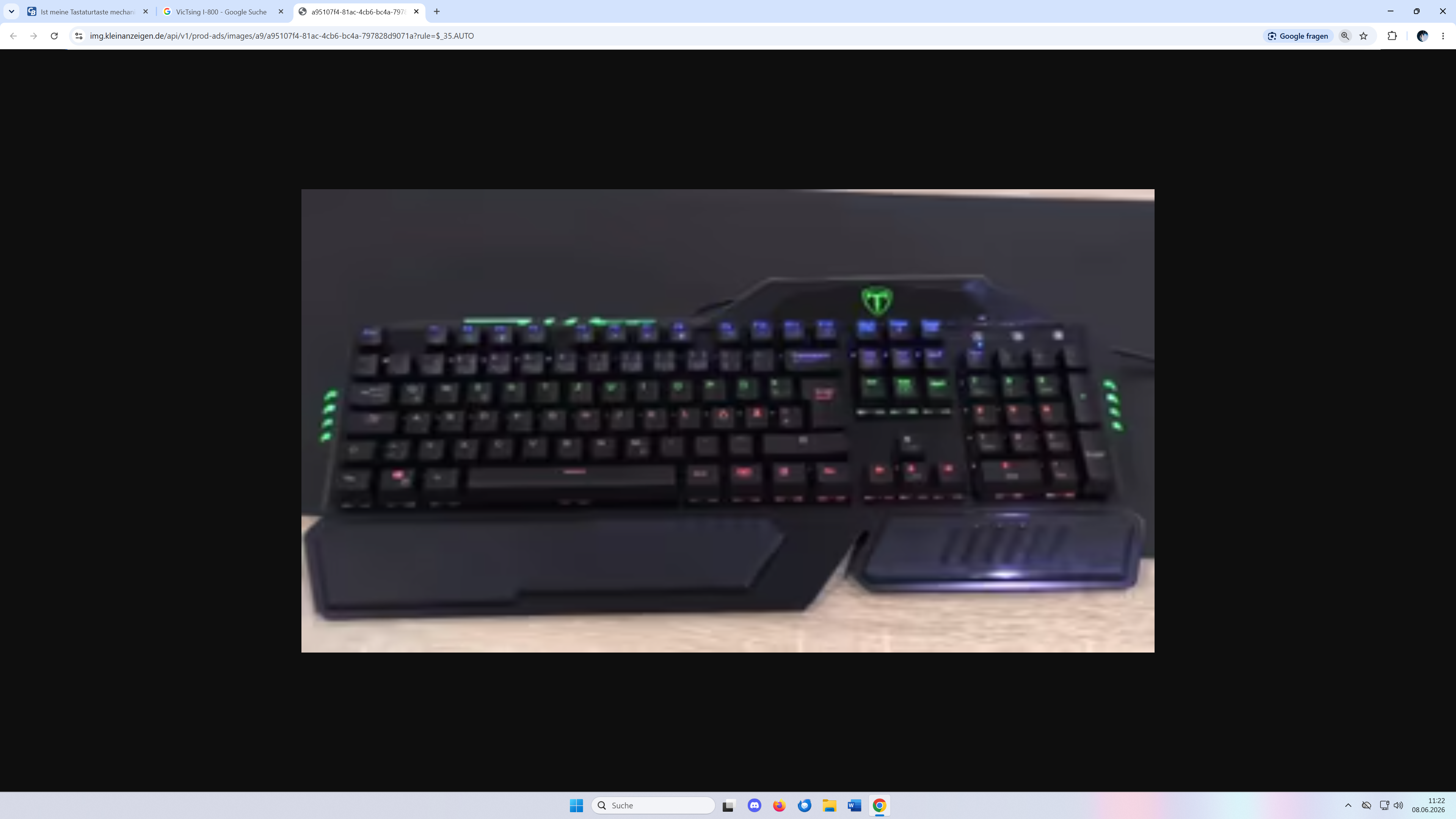

Habe genau die hier

Soweit ich weiß sind die Switches der VicTsing I-800 verlötet und daher nicht hot-swap fähig.
