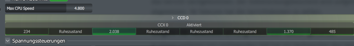

@Blutomen hab mir mal Ryzen Master geladen, reicht das Bild oder musst du noch was bestimmtes wissen?
Die Temp fällt nach Spielende relativ zügig. Nur, selbst wenn das komplette Gehäuse offen ist, ist die Grafikkarte auf 58°, kann sein, weil's grad so warm draußen ist aber keine Ahnung..
Aber schau es dir an .. du hast keinen Leerlauf.
All deine Kerne sind am rödeln .. deine CPU verbraucht zu dem Zeitpunkt ~29w.
Die müssen irgendwohin .. daher is die auch so arm.

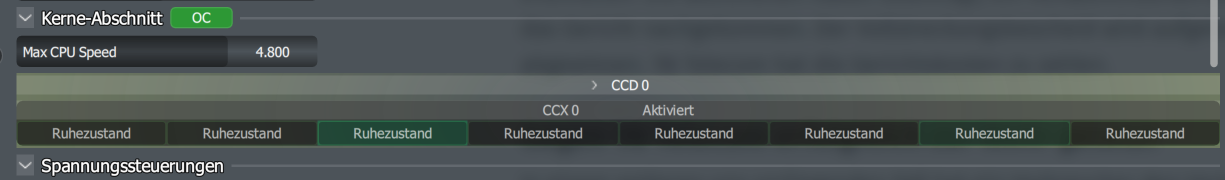

Mal im Vergleich....
Das hier ist Leerlauf .. in dem Beispiel schau ich jetzt nur den Browser an und hab alle möglichen Anwendungen (Discord, Outlook usw) nur im Hintergrund. Die CPU verbraucht ~7w.
Es gibt nichts zutun, daher gehen alle Kerne in den Ruhezustand.
Die MHz gehen auf 300 runter. Ggf. wacht auch mal ein Kern kurz auf, macht was und pennt dann wieder.
Wenn ich jetzt nur hier am Schreiben bin in dem Browserfenster:
2 Kerne sind mal wach .. einer mit 112 MHz und einer mit 554 MHz. Teilweise auch nur 1 Kern. 7-10w.
Wenn ich jetzt noch die Maus mit dazu nutze und bissel mehr rum klicke. 15-20w.
