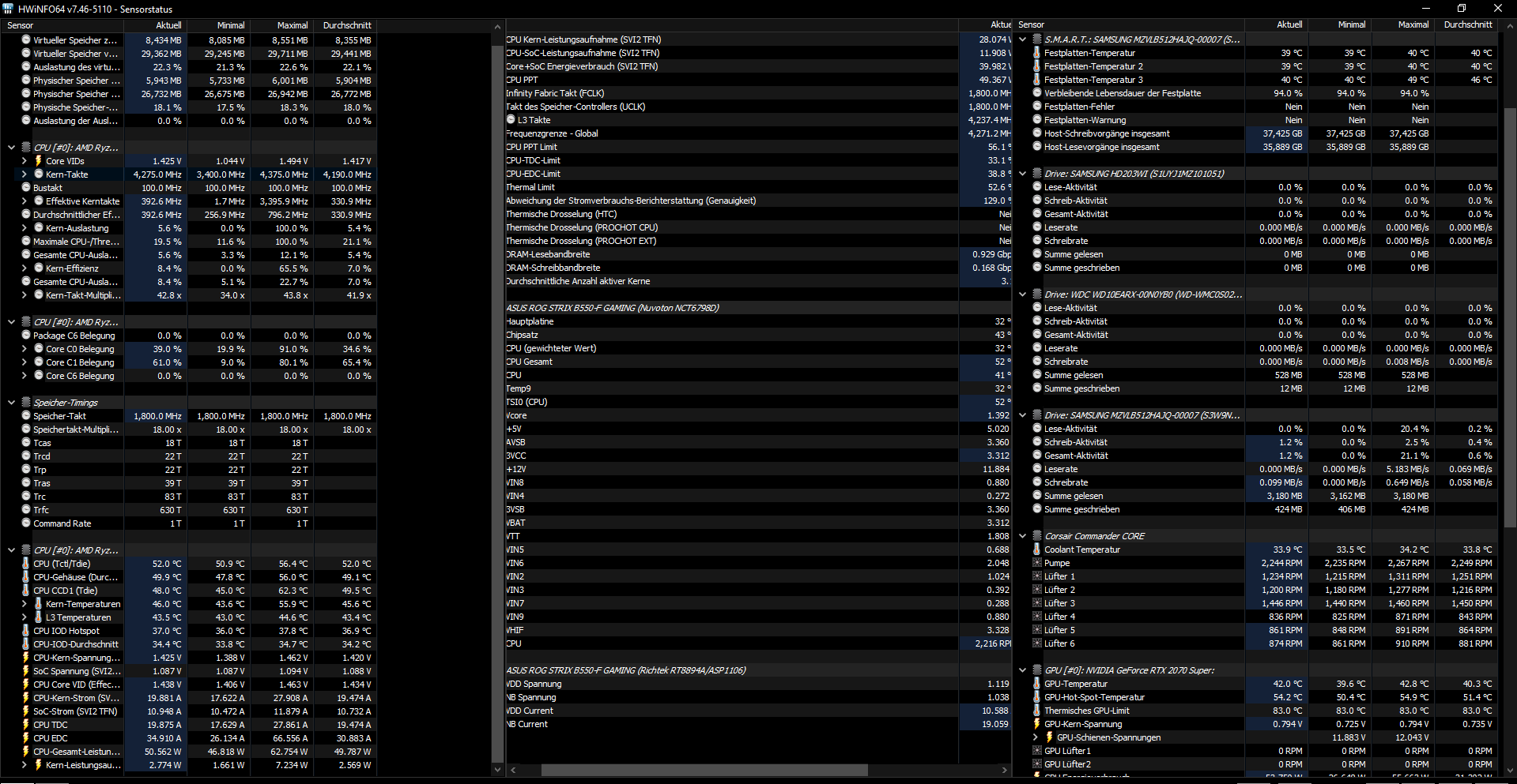

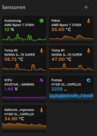

Hier ist nichts an, also kein Game oder so. Nur Discord, Browser, Steam. Nichts großes.

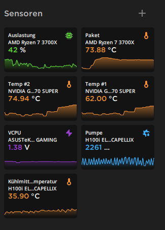

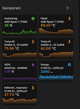

Hier läuft ein Game und zwar New World, die Settings sind auf "Mittel"

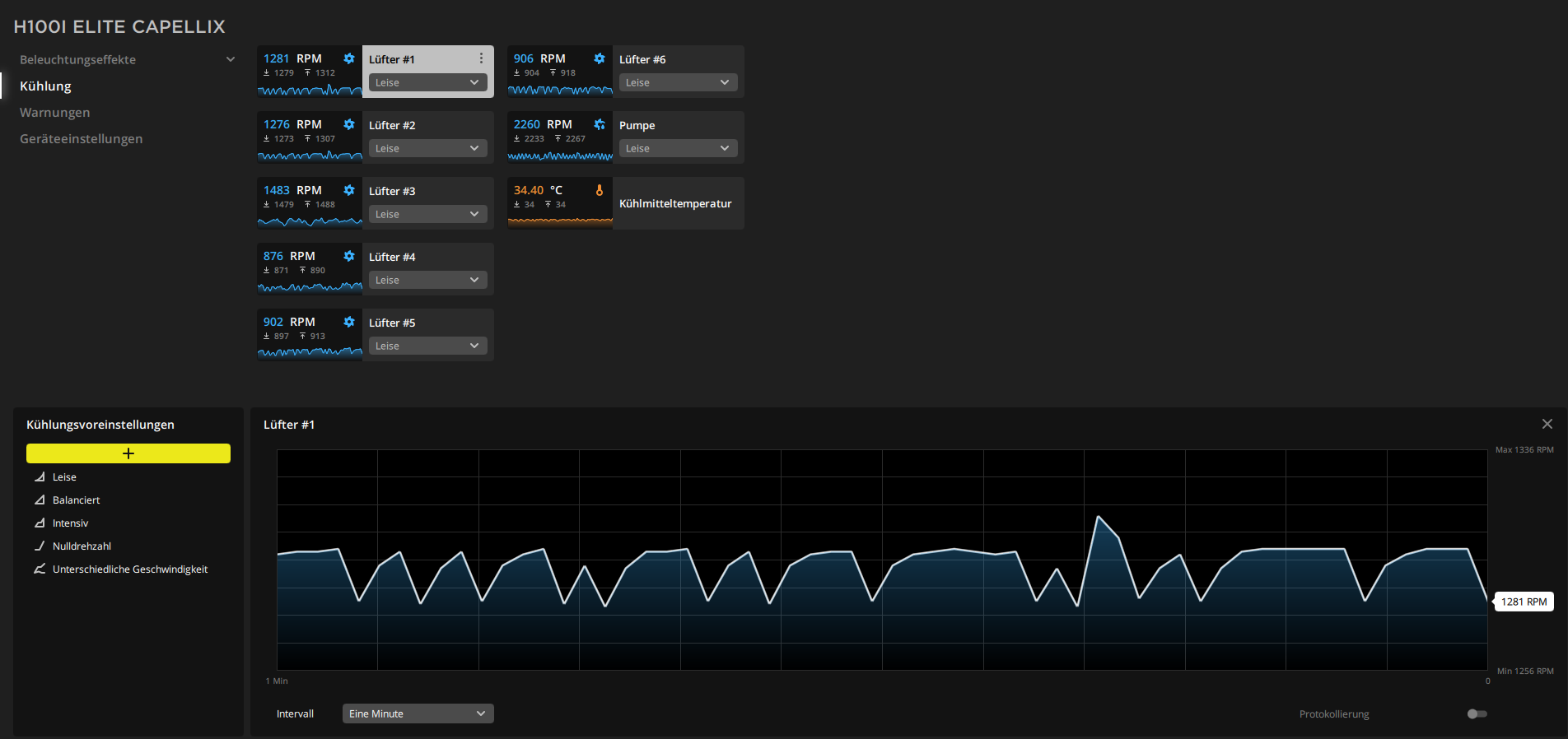

Hier sind die Lüfter-einstellungen und hab alles auf "leise", weil auf "balanciert" die gleichen Temp/Auslastung ist. Die Pumpe hab ich auf "leise" gelassen, so wie es eingestellt war.
Würd mich freuen, wenn jemand sagen könnte, ob soweit alles ok ausschaut oder halt nicht.

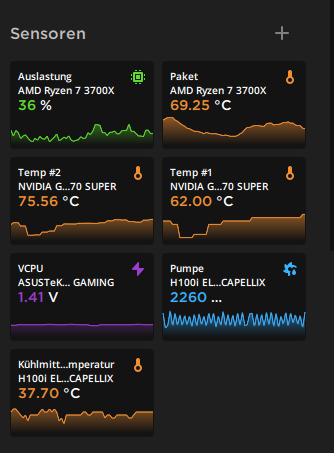

Hey, ähm ich wollte einfach wissen, ob die Temp/Auslastung so normal ist, sowohl Ingame und halt auch wenn kein Game läuft. + Ob das normal ist, dass die Pumpe solche up&downs hat von den Linien her.
Und ich weiß nicht, ob der Prozess "Systemunterbrechungen" immer im Task-Manager ist oder irgendwas spinnt?
Sorry für die doofen Fragen..^^
Ja, im moment ist der auf 58°C und ich hab nichts laufen außer Browser offen und Discord.
Hab auch grad Fenster auf, also dürfte nicht allzu warm im Zimmer sein.
kannst du deine Pumpe auf einen festen Wert einstellen damit sie nicht mehr selbstständig rauf und runter dreht?
Wenn ja, dann dreh sie so hoch bis sie anfängt dich akustisch zu stören und dann teste noch mal. Ist es zu warm, dreh die Leistung noch was höher und teste noch mal.
So würde ich jetzt erst mal ansetzen.

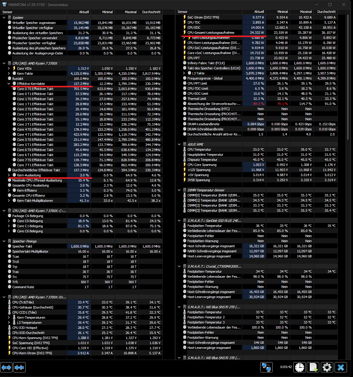

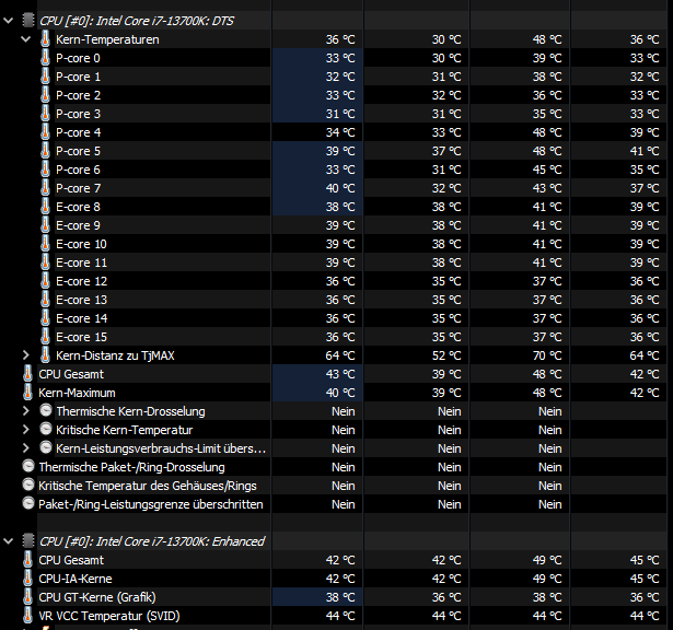

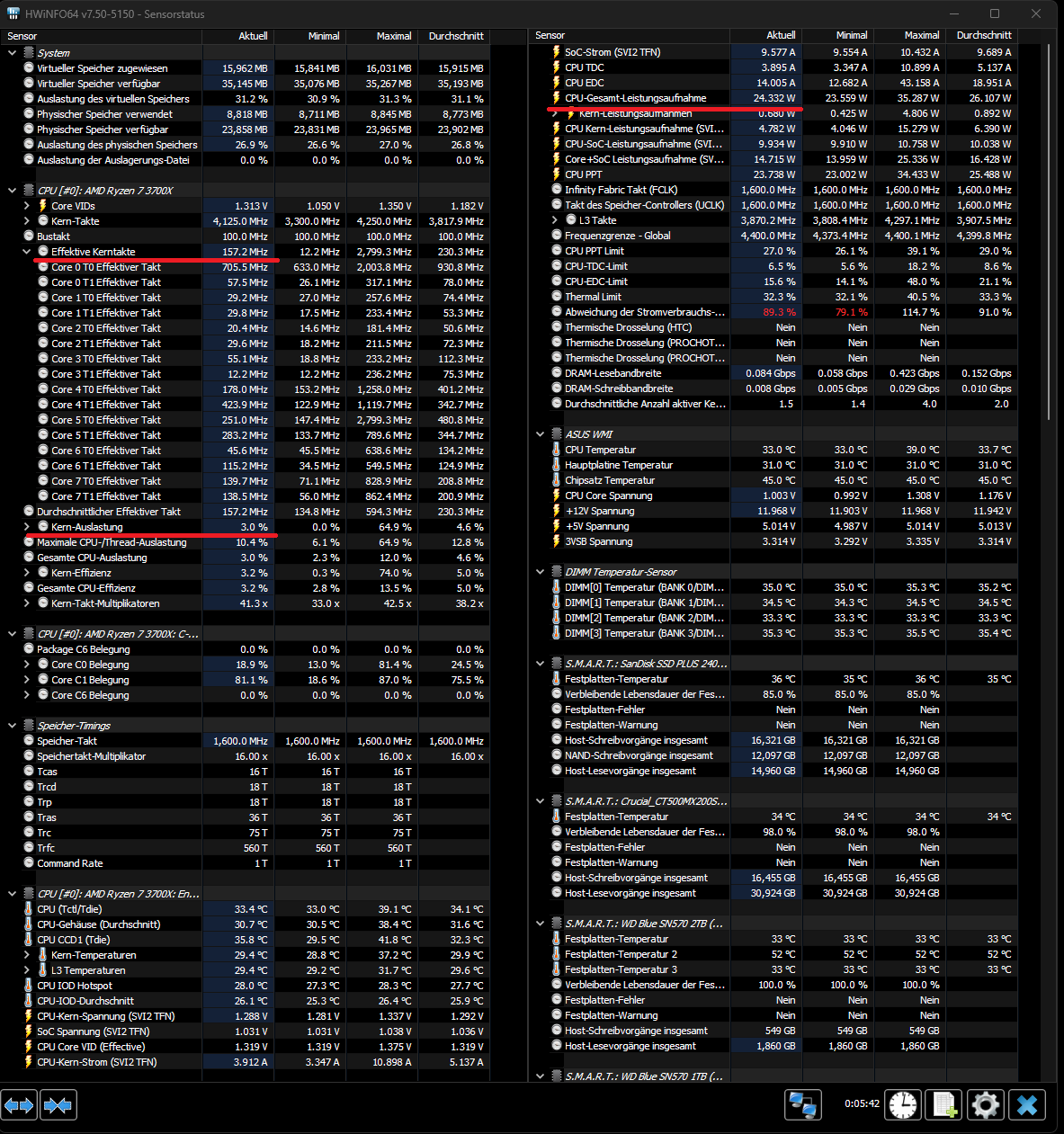

Vielleicht wäre es mal interessant wenn der nette TE mal ein Screenshot von HWiNFO von den CPU Sensoren bringt. Dann könnte man das mit den Werten von @djducky "vergleichen" 🙂
Soviel ich weiß ist Tdie des CCDs die Temp, auf die es ankommt. Das ist die tatsächliche Temperatur.
das oberste hat einen Offset von AMD. Genau steig ich da auch nicht durch: klick
CPU CCD1 (Tdie) shows a temperature very close to what Ryzen Master Shows and is the actual temperature of the CPU.
CPU (Tctl/Tdie) is the temperature shown in CPU CCD1 (Tdie) + an offset (which is set by AMD).
Und:
According to Martin (HWInfo Author):
"CPU (Tctl/Tdie) in HWiNFO should be the immediate hottest temperature in the entire CPU package, while the CCD (CPU (Tdie)) value covers only the CPU cores of a given Core Complex Die (CCD). Based on our measurements, the CCD value should be closer to AMD Ryzen Master reported temperature. "
Alles etwas widersprüchlich, aber auch alles völlig im Rahmen.
Reaktionen: Intruder

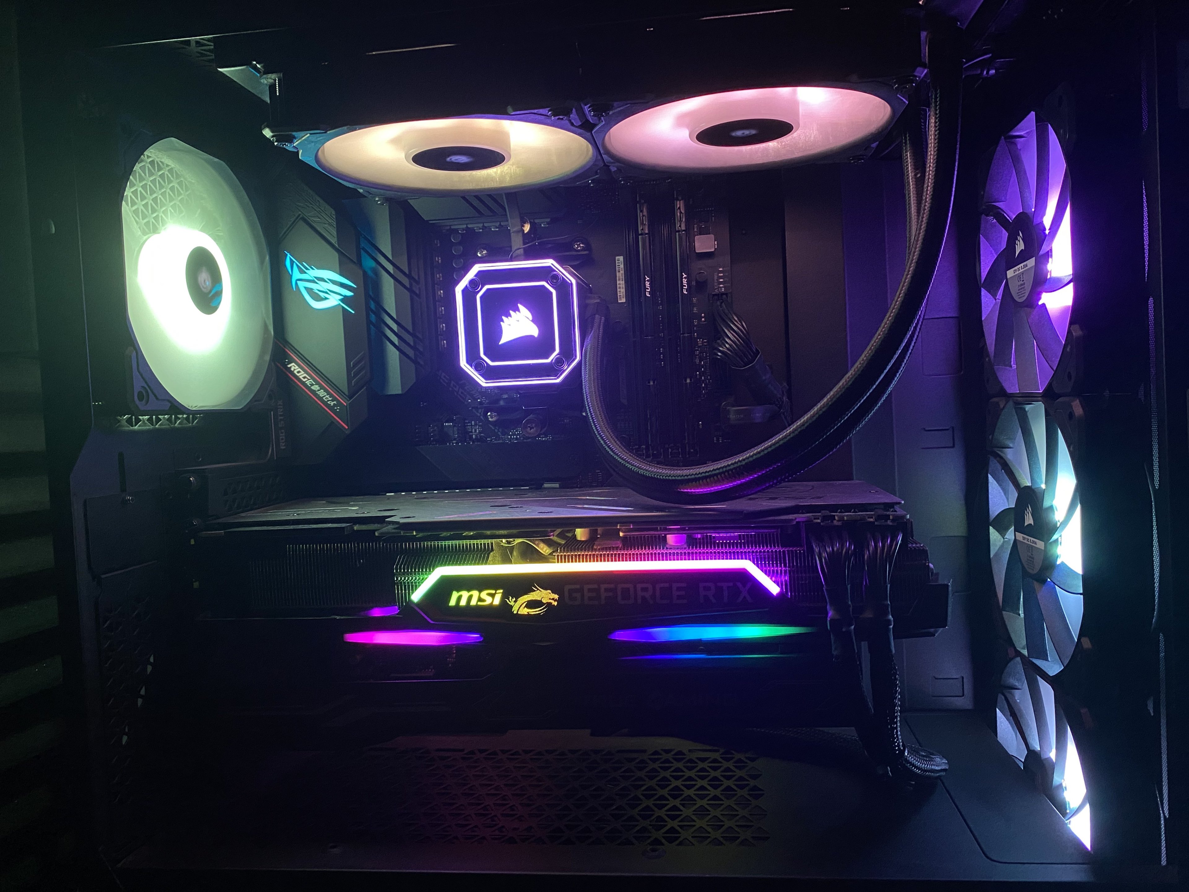

wäre vielleicht noch interessant zu wissen was du für ein Gehäuse nutzt... Anzahl Lüfter... AiO wo verbaut?
Hat der Rechner auch die Chance einen Luftaustausch durchzuführen? Kenne viele, die stellen den Rechner unterm Schreibtisch, seitliche Lüftungslöcher platt an der Wand/Schreibtischseite, vielleicht aus Unachtsamkeit noch was oben aufs Gehäuse gelegt und dann soll da Luft zirkulieren.
Ist einem guten Kumpel von mir passiert der sich wunderte, warum die CPU immer wärmer wurde. Aus Gewohnheit seine Bücher von der Uni auf den Tower gelegt und mal eben oben alles "dicht" gemacht.
Kann ja mal passieren wenn man vorher ein Gehäuse hat, was nur vorne und hinten Lüfter hatte und oben im Deckel massives ALU war.
Wollte es nur mal erwähnt haben 🙂

Ich wäre für Pumpendrehzahl erhöhen (festlegen), oder Vollgas. Eine Wraith Prism, sollte eine Wasserkühlung schon schlagen.

Ein nach unten regulierte Pumpe hat da natürlich auch Auswirkungen. Glaube Stock sind wir eigentlich bei 2.800 rpm und hier sind es halt ~25% weniger.

Ich kann mal ein Bild vom Pc schicken(steht aufm Tisch), evtl ist echt der Airflow nicht so ausreichend wie ich anfangs dachte. Die Grafikkarte ist momentan auf 61° und ich habe nur den Browser und Discord offen.
Ja, es drehen sich alle Lüfter, sieht nur so aus, als würden die vorne sich nicht drehen!!
(Case ist ein CORSAIR iCUE 4000X RGB Mid-Tower)
Mir hat das mit der Pumpe halt nur Sorgen gemacht, weil die so extrem hoch und runterspringt.

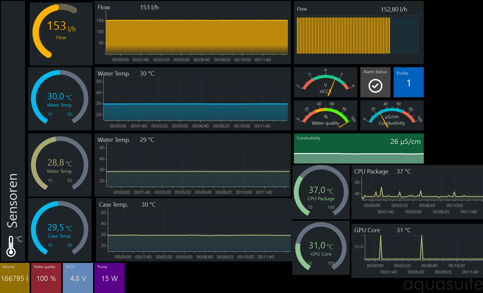

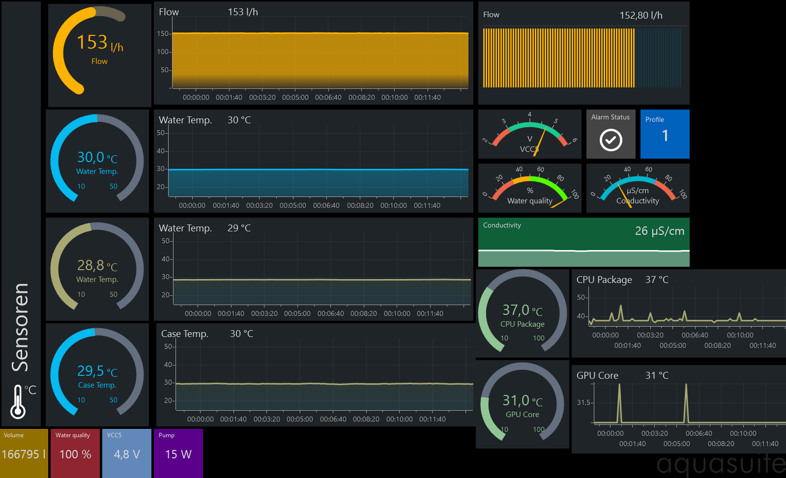

Ich steuere bei mir nach der Wassertemperatur.
Hab einen Sensor vor den Radiatoren, danach und einen im Ausgleichsbehälter.
Pumpe fördert mit festen Wert.
Alle Komponenten sind für 60° max. ausgelegt.
Ich steuere langsam ab 30° Wassertemperatur die Lüfter der Radiatoren an.
Gleichzeitig hab ich einen Temperatur-Mix aus CPU/GPU-120s-gemittelt und steuere damit Gehäuselüfter, einfach damit bissel Airflow übers Mainboard geht.

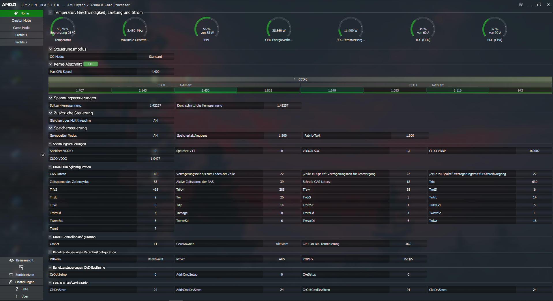

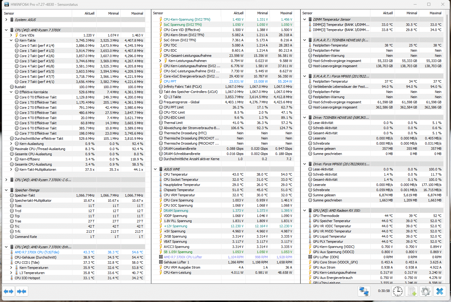

Man sollte im Ryzen Master Tool schauen was die Kerne wirklich treiben. Hatte schon Leute, bei denen waren im Leerlauf keine Kerne aus bzw. haben nicht runter getaktet. Oder auch welche, da rannten 1-2 Kerne mit Max und der Rest war schlafen. Das müsste man vorher noch mit checken.
Ansonsten .. naja .. Ryzen 7 ... der Hotspot bisschen von der CPU Mitte verschoben - brauchst also schon einen passenden für Ryzen optimieren Kühler. Oder so nen Kit um den Kühler bisschen zu versetzen.
Zudem darf der 3700X bis zu 95° warm werden.
74° beim Gaming passt ... spannend wird es zu sehen, wie schnell die Temperatur danach abfällt.

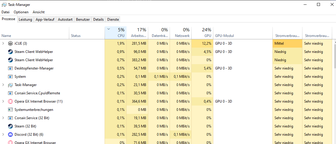

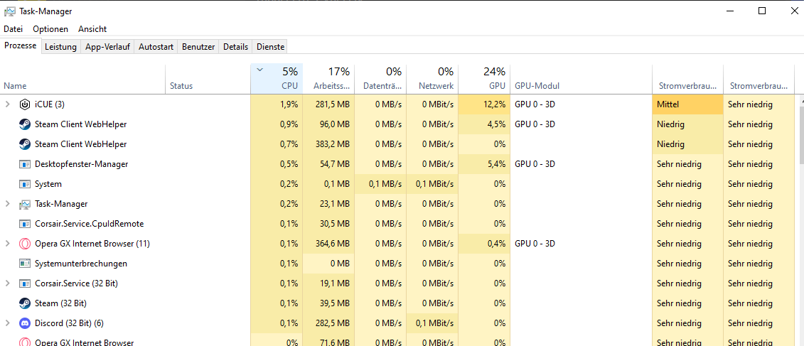

Wie man anhand deiner hwinfo Screenshots sieht, ist die CPU halt eben nicht im Leerlauf. Sonst würde sie nicht 55W benötigen, daher sind logischerweise auch die Temperaturen höher. Auch der Minimumwert ist mit 46W viel zu hoch.
Schau in den Taskmanager welches Programm die Last erzeugt.
Dein RAM läuft übrigens nur mit 2400MHz.

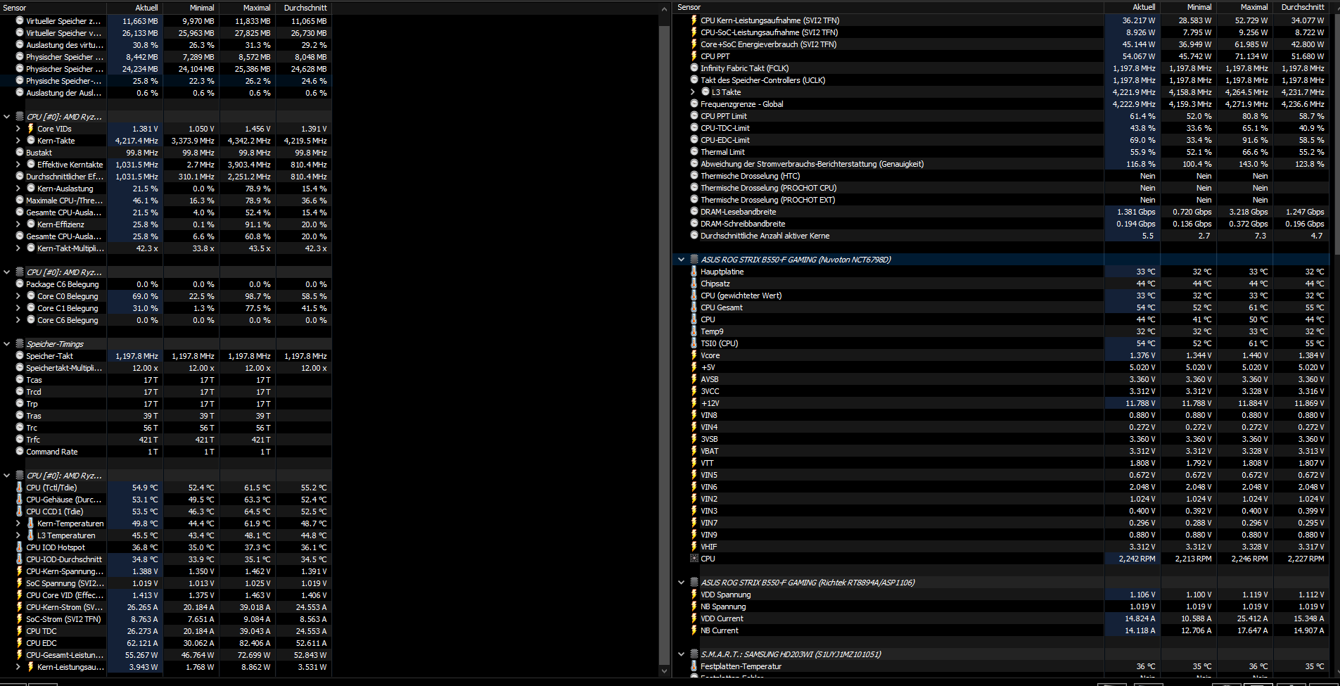

Hier zum Vergleich mein 3700X während ich hier schreibe:
@Lynchi Hab ja auch gesagt, dass ich Browser, Discord und Steam etc nebenbei an habe, aber halt kein Game.
Ich hab nun auch im Bios D.O.C.P. eingestellt, das sollte doch besser sein für mein RAM oder?
Hier mal ein Bild vom Taskmanager - (Schwankt aber von 5% bis 10%)

@Blutomen hab mir mal Ryzen Master geladen, reicht das Bild oder musst du noch was bestimmtes wissen?

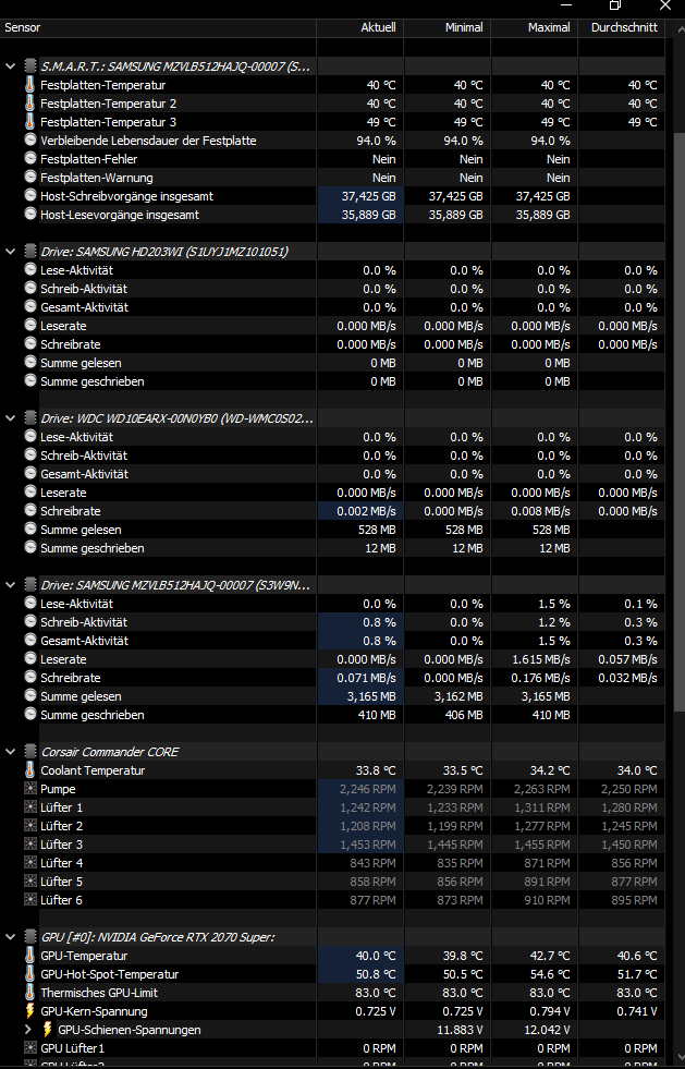

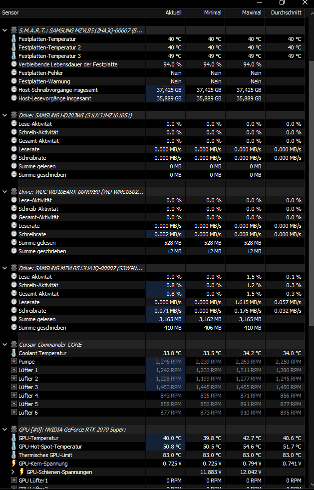

Dann hab ich noch eine Frage, ich hatte HWiNFO64 offen und gesehen, dass bei "Corsair Commander Core" kurz alles Grau geworden ist, hat das eine Bedeutung? danach war es wieder normal Weiß und die Werte waren bisschen anders. Bild 1 zeigt, wo es Grau wird und Bild 2. wo es wieder "normal" ist.
Bild 1:
Bild 2.
