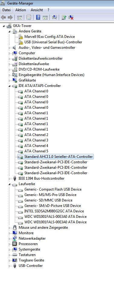

Ein offene Frage bleibt allerdings, ob die Platte im AHCI Modus läuft?

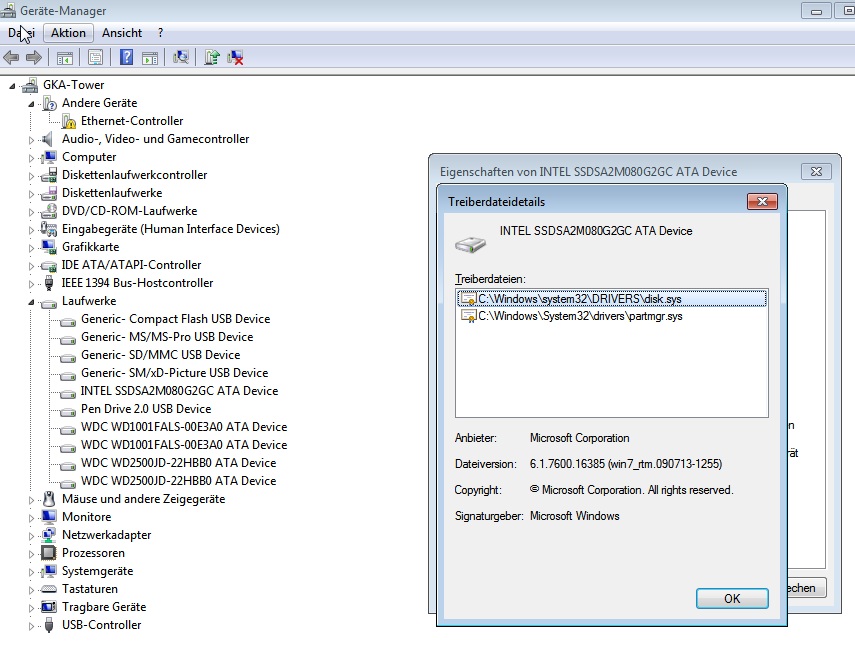

Ich bin mir da nicht sicher, weil ich einerseits im Gerätemanager, sowas angezeigt bekomme, andererseits aber glaube eher nur die anderen beide HHD's auf AHCI umgestellt habe, aber eben nicht die SSD.

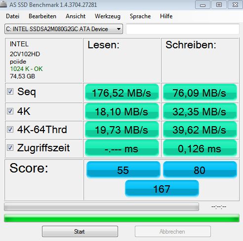

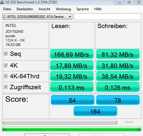

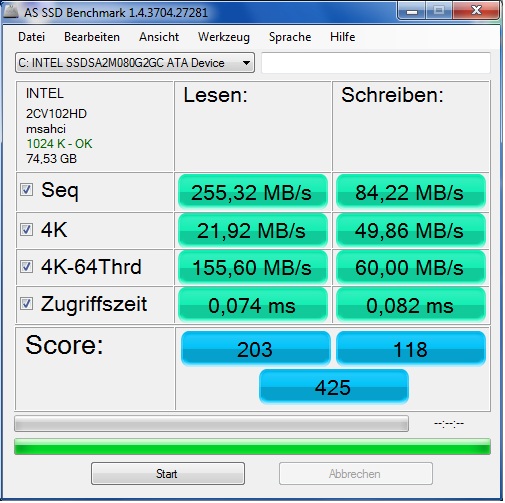

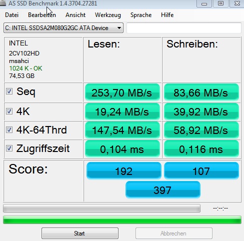

Anbei mal ein paar Screenshots. Ich weiß allerdings nicht wie ich von den BIOS Einstellungen einen Screen Shot machen kann.
Außerdem bricht die Performance Messung nachdem ich im BIOS umgestellt habe ab (Sihe JPG AS_1 und AS_2)

AS SSD zeigt dir an, dass "nur" der IDE Modus läuft (pciide).
Bei AHCI würde dort msahci stehen.

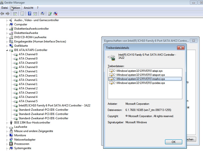

Jetzt hängt die SSD auf einem der primären SATA Ports und es funktioniert. Performance hat sich nochmal gewaltig gesteigert, OHNE das das booten länger dauert.

in deinem letzten Screenshot sieht man ja, das die Platte jetzt am AHCI hängt (msahci)
Wahrscheinlich müsstest Du bei den anderen Gigabyte Anschlüssen im BIOS auf AHCI umstellen, damit es dort auch läuft.

Die Leistung ist im IDE-Modus um einiges schlechter als unter AHCI. Deshalb sind die Werte - wie anfangs gepostet - ganz normal für IDE (auch die miserablen Schreibraten).
Verstehe deine Frage nicht.
Der "primäre" steht auf AHCI, deshalb steht doch im AS SSD auch "msahci".
Das ist doch egal ob primär, sekundär oder gar tertiär SATA-Port.
Alle kann man doch auf IDE oder AHCI konfigurieren.
IDE-Modus = langsamer
AHCI-Modus = Schneller.
Er hat doch geschrieben, dass es mit AHCI enabled nicht bootet.
So viel schlechter sind die Werte beim IDE-Modus nicht, maximal ein paar % (eigene Erfahrung). Ich hatte damals im IDE Modus nur um 5MB/s weniger als im AHCI.

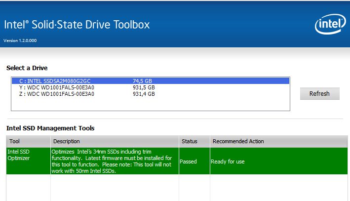

Ich muss den Thread nochmal hochholen.
Bitte nochmal um Eure Hilfe, ob die SSD so korrekt installiert ist?!
Zwischenzeitlich hatte ich nämlich den Intel Matrix Storage Treiber installiert, der auf der Motherboard DVD mitgeliefert wurde. Das ist allerdings ziemlich in die Hose gegangen, da die Bootperformance völlig in den Keller gegangen ist. Hat fast die dreifache Zeit gedauert!
MSAHCI Treiber waren dadurch nicht mehr installiert und teilweise hat mit die Toolbox die normalen HDD alss RAID angezeigt, obwohl da überhaupt kein RAID war?!
Habe ich dann wieder deinstalliert.
Frage die bleibt: Soll/ muss ich die Intel Rapid Storage Treiber installieren???
Wie gesagt zur Zeit nur eine SSD und KEIN RAID der normalen HDDs

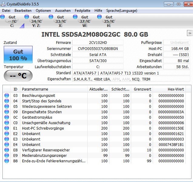

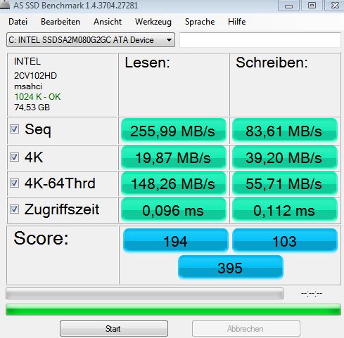

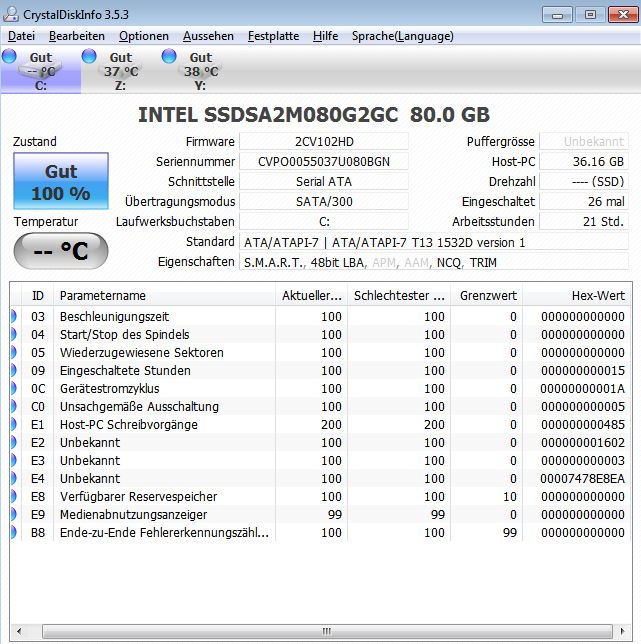

Zur Zeit sieht das Resultat so aus:
der msahci bietet alles was der Intel Storage treiber bei keinem Raid auch bietet. Ich hatte ihn getestet, bin aber auch zurück zum msahci, weil der Intel treiber mit nichten vorteile brachte, sondern gar langsamer war.
die werte sehen gut aus.

@bartio
Herzlichen Dank
Deine Werte sehe ein wenig besser aus.
