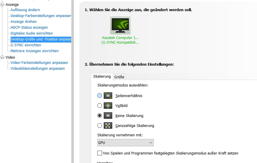

Ich nutze zB. den Edge-Browser inkl. smooth scrolling/ g-sync/ 170Hz, beim Scrollen wird das Bild unscharf und etwas unruhig, das gleiche passiert, wenn ich ein Fenster mit der Maus langsam ĂŒber den Desktop bewege!

FĂŒr die vom TE beschriebenen Probleme ist die CPU mit Sicherheit nicht ursĂ€chlich. Eher ein Einstellungsfehler (z. B. falsche Hz eingestellt (worden) oder G-Sync) und/oder ein Softwareproblem/konflikt.

danke fĂŒr die Antworten! ich habe vermutlich die "falsche" Einstellung gefunden, es lĂ€uft jetzt zumindest besser! Aber die gleiche Einstellung hatte ich auf dem Intel-System seit Jahren problemlos genutzt. Es ist die ganzzahlige Skalierung in der Nvidia-Systemsteuerung, das habe ich nun deaktiviert. Damit kann man in den Profilen fĂŒr jedes Spiel die BildschĂ€rfe separat einstellen. Also jetzt halt nicht mehr..

Kann an der neuen GPU liegen oder am neuen Treiber dafĂŒr..

ja. Gibt es nicht schon einen Nachfolger fĂŒr die Systemsteuerung? Ich muss mich da mal einlesen. Und andere Grafik-Treiber testen.

ich habe vermutlich die "falsche" Einstellung gefunden, es ist die ganzzahlige Skalierung in der Nvidia-Systemsteuerung, das habe ich nun deaktiviert. Damit kann man in den Profilen fĂŒr jedes Spiel die BildschĂ€rfe separat einstellen. Also jetzt halt nicht mehr..
habe nun festgestellt, dass man bei neueren Treibern die ganzzahlige Skalierung nicht mehr global einstellen muss, um in den Profilen die BildschÀrfe separat einstellen zu können! Man kann nÀmlich nun die Skalierung in den Profilen separat aktivieren/deaktivieren! (Die Aktivierung wirkt aber trotzdem Global)
zZ. habe ich den Game Ready 561.09 installiert, der rennt sehr schnell und flĂŒssig, auf Windows 10+11!
