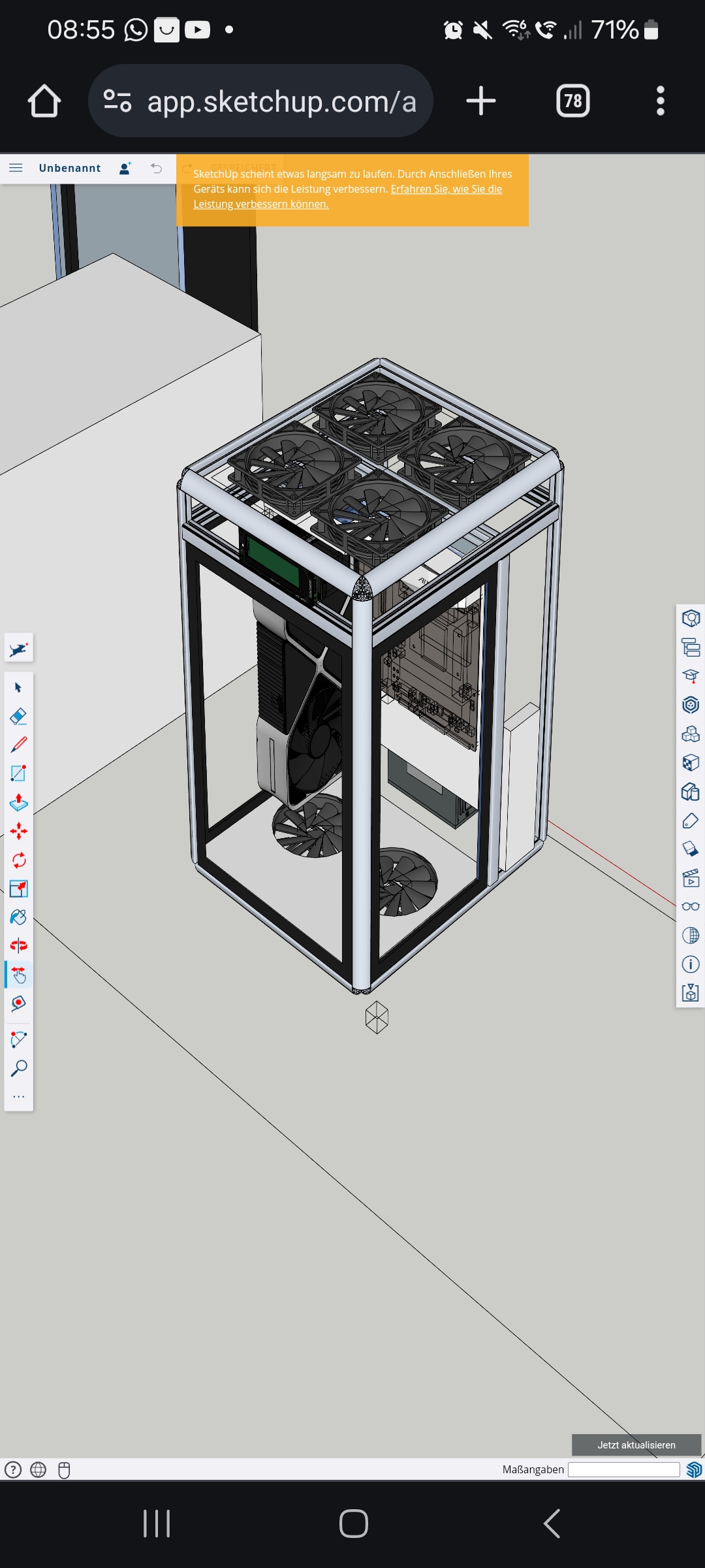

5. Ich baue mir damit ein Gehäuse (PC)

Schonmal überlegt ABS Rundstäbe in weiß zu kaufen und diese zu zersägen um auf die gleiche Form zu kommen?Avir schrieb:5. Ich baue mir damit ein Gehäuse (PC)
Rechteckiges Halbzeug und mit einer Oberfräse die Rundung fräsen wäre auch eine Möglichkeit.

ABS Rundstäbe hatte ich Anfangs im Blick, allerdings mag ich die Modularität und Stabilität der Aluprofile, außerdem kommen noch diverse Abdeckungen drauf wie Hexagonale Luftgitter und Plexiglas die mit Push/Release Halterungen befestigt werden, da bietet sich das Aluprofil sehr gut an.
