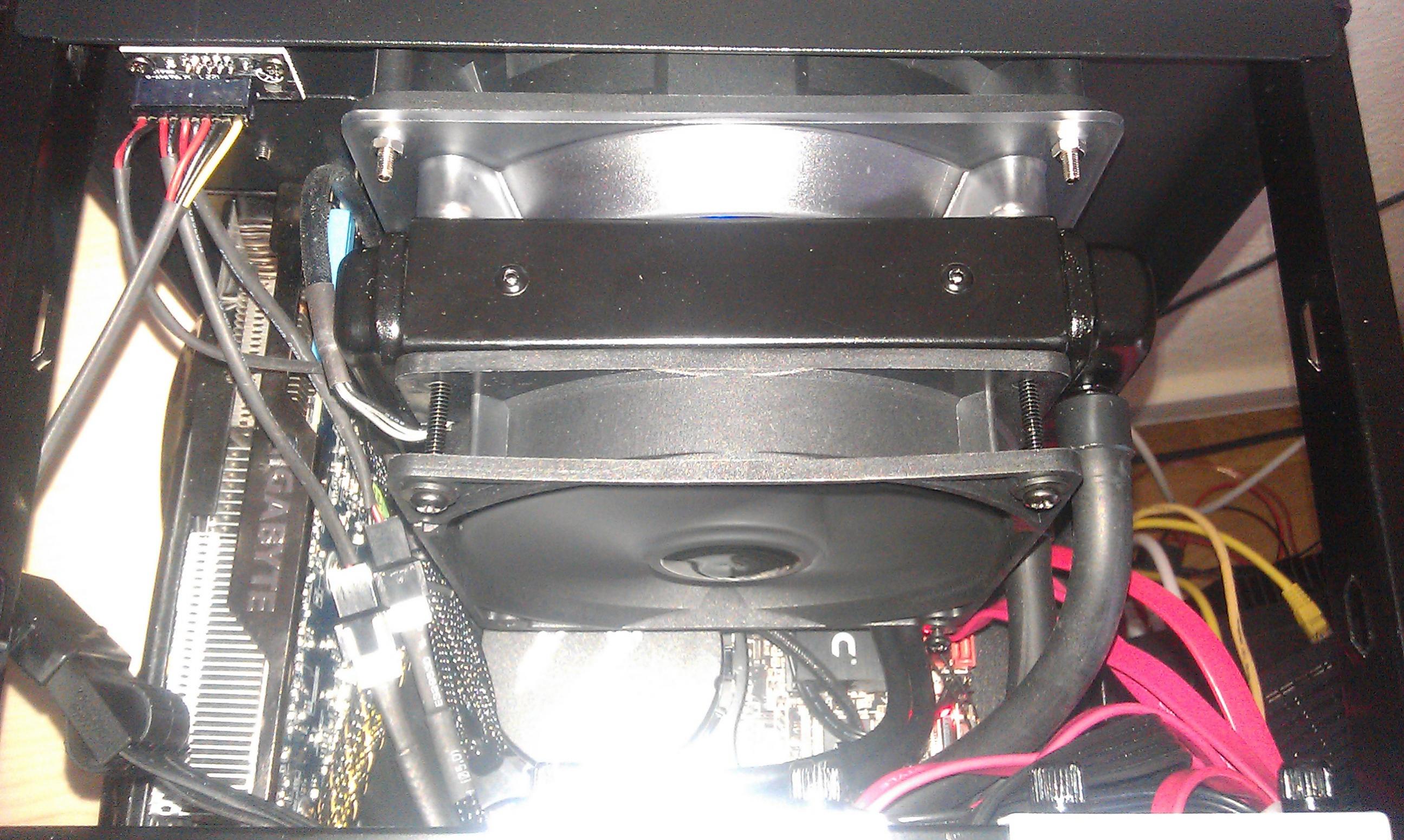

- für alle, die bedenken haben, das Netzteil mit 550 W reicht vollkommen aus. ich habe meine CPU zu Testzwecken auf 4,8 Ghz laufen gehabt. die GPU auf 1180 MHz. Damit erreiche ich bei 3D Mark 11 etwa 10200 Punkte. Alles problemlos. Wenn man wie ich eine HD 7970 GE verwendet, MUSS man ein Netzteil wie dieses nehmen, da es modular ist und nur 14 cm lang ist. 15 cm sind meiner Meinung nach schon zu viel. Die Grafikkarte würde sich zu stark verbiegen.
- die verbauten Gehäuselüfter sind schon wirklich gut und können bedenkenlos verwendet werden. Ich empfehle ganz klar für hinten einen Lüfteradapter 140 mm auf 120 mm zu verwenden. Somit lässt sich der Radiator des Alpenföhn im Sandwich von 2 Lüftern betreiben. Bringt nochmal eine deutliche Kühlverbesserung. Und es passt tatsächlich alles problemlos im Gehäuse rein. -> Siehe Bild:
- auch über die festplatten muss sich keine Gedanken gemacht werden. Ich habe also insgesamt 3 Platten verbaut und insgesamt 7 TB zur Verfügung. Dieses System steht einem normalen Midi-Tower in nahezu nichts nach.
Ich hoffe ich konnte ein wenig weiterhelfen, bei weiteren Fragen stehe ich gern zur Verfügung! :)
