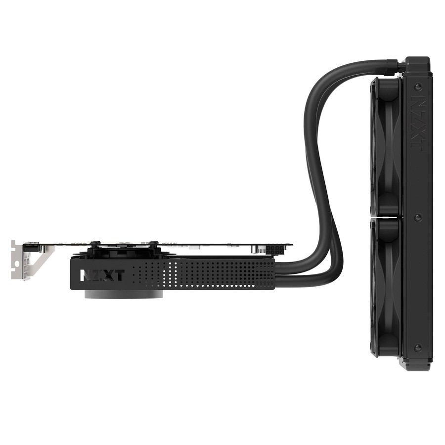

Die AIO ist vollkommen überdimensioniert für die CPU. Schließ die einfach an die Grafikkarte ran, dann hat sie endlich mal was zu tun. Auf die CPU kannst du dann einen kleinen top blower, towerkühler oder sogar dem boxed Kühler schrauben. Das klappt problemlos.
Wollte ein Wasserkühler für die rx vega besorgen aber mit hier in Forum abgeraten. Weil die Radio Fläche zu gering wäre für CPU + GPU
Die AIO soll ja nur für die GPU sein. Die CPU wird dafür mit einem Luftkühler gekühlt.
Das bekommste aber nicht ins Gehäuse, wie es aussieht ...
Hab jetzt mal exemplarisch meine AiO verwendet, aber vermutlich sind andere nicht nennenswert flacher.
ApeHunter schrieb:
Der kühlkörper darf nicht höher als 2 slots sein. Dachte eher an Single Slot kühler aus Kupfer und dann einfach an die AIO Anschließen.
