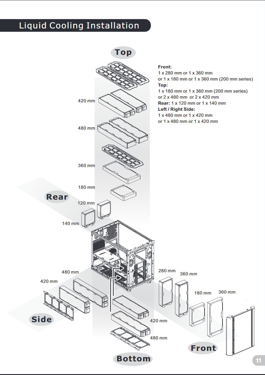

OPTIONEN FÜR INTENSIVES KÜHLEN​
Bis zu 18 Lüfterhalterungen* und Platz für bis zu vier 480-mm-Radiatoren gleichzeitig**
Lian PC-08
Thermaltake Level 20 XT
