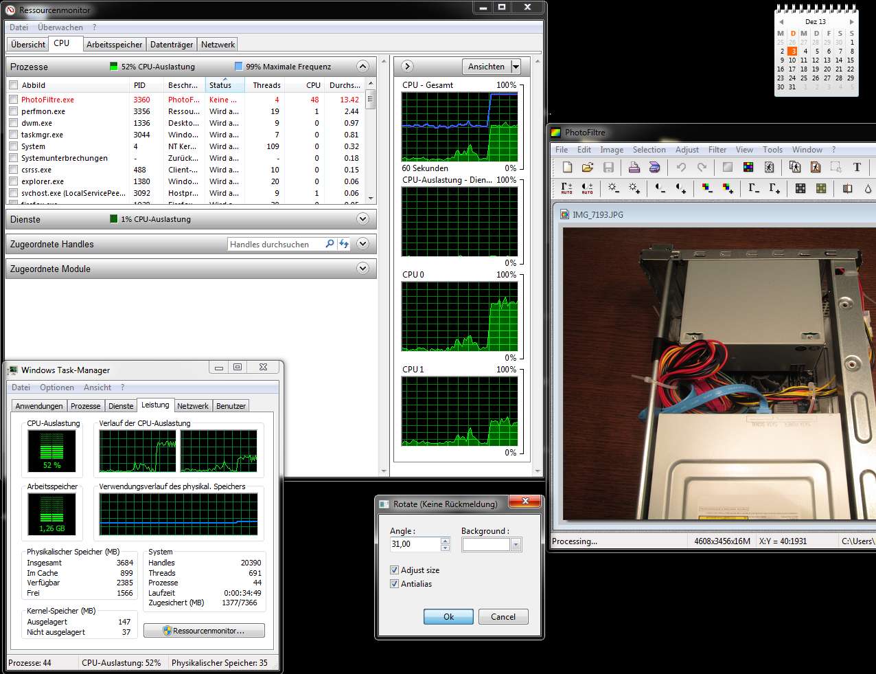

Wirf doch mal einen Blick in den Taskmanager und kontrolliere die CPU-Auslastung, während du versuchst ein Bild zu bearbeiten. - Erst den Taskmanager starten, danach die Grafik-Operation ausführen. Ich vermute, dass einer der CPU-Kerne am Anschlag läuft. Der zweite Kern kann wahrscheinlich nicht von PhotoFiltre genutzt werden.
Nutzung mehrerer CPU-Kerne und Auslagerung von Berechnungen von der CPU auf die GPU muss durch das jeweilige Programm unterstützt werden. Ich bin mir sicher, dass das bei PhotoFiltre nicht der Fall ist, zumindest schweigt sich der Hersteller über solche Features aus. Unter diesen Voraussetzungen nutzt dir der Einbau einer Grafikkarte nichts.

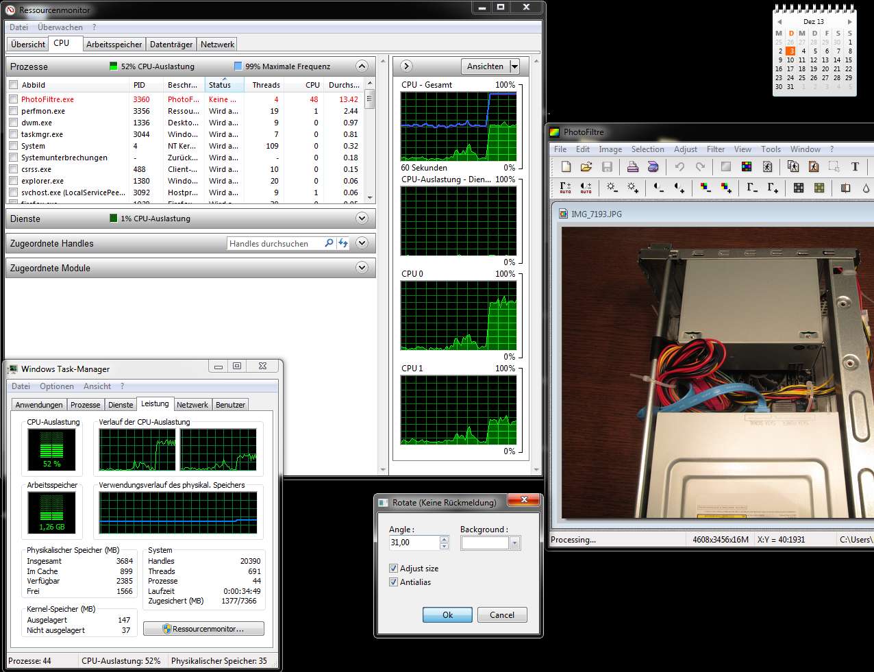

Ich habe das Problem mal mit dem Taskmanager untersucht. Die CPU-Auslastung während eines Bilddrehvorgangs im PhotoFiltre liegt bei rd. 52% während des gesamten Vorgangs (ca. 2,5 Minuten bei diesem Bild). Da der Ressourcenmanager Aktivitäten in CPU0 und CPU1 anzeigt scheint mir der PhotoFiltre doch beide Kerne zu nutzen ?!
Ich kenne mich mit dem Ressourcen-Monitor nicht wirklich aus. Wird dort angezeigt, wie viel CPU-Last genau das gewählte Programm belegt?
Wenn nicht, wird eventuell ein Kern nur von Windows, Antivirus-Programm etc. genutzt und vom Bildverarbeitungsprogramm nur ein Kern?
PS: Ich würde das als Lehrgeld verbuchen und umsteigen. Ständig am Limit zu arbeiten (und im Zukunft darunter) macht keinen Spaß.
Gibt ja genug AMD und Intel Vorschläge hier. Eventuell bekommst du ja auch so 40-50 Euro für dein Board bei Ebay.
Ich habe eben noch einmal bei gewöhnlichen Anwendungen den Ressourcen-Manager bemüht. Ihr habt offensichtlich Recht, die CPU limitiert Vieles, selbst den Firefox mit ein paar Tabs und Office und Skype dazu (CPU Last in Spitzen 80%). :(
Aber immerhin habt ihr mich vor einer weiteren Fehlinvestition von ca. 50 Euro in eine (noch dazu veraltete PCI und nicht PCI-e) Grafikkarte bewahrt, die mir hier wohl NULL bringen würde.

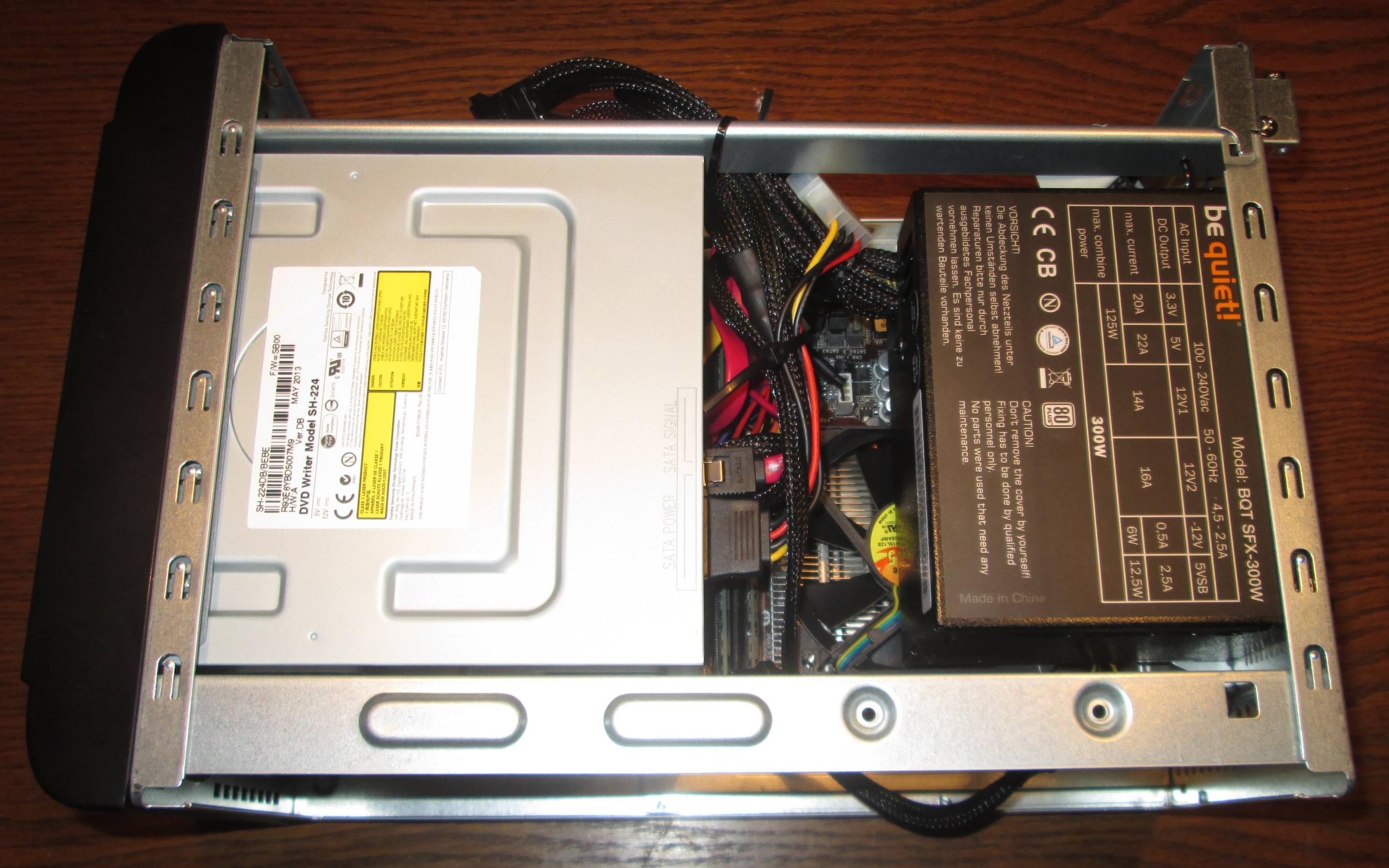

Ich wollte auch in diesem Ursprungsthread noch einmal eine Rückmeldung geben.
Nach etlichen Querelen (https://www.computerbase.de/forum/t...-b85m-itx-beides-neu-kein-bild.1299215/page-3) habe ich nun endlich ein neues voll funktionierendes System. :)
Komponenten
  • Board: ASRock B85m-ITX
  • CPU: Intel Pentium G3220; 2x 3.00 GHz
  • RAM:
    • 1x DDR3-RAM 4GByte 1333 MHz von cosair - CMV4GX3M1A1333C9
    • 1x DDR3-RAM 4GByte 1333 MHz von Kingston - KVR1333D3N9/4G
  • Netzteil: be quiet! SFX 300 Watt
  • Kühler: Thermaltake slim x3
  • Gehäuse (ITX): Thermaltake Element Q, VL52021N2E
  • HDs:
    • Kingston SSDnow 300 (60 GByte) [System]
    • Toshiba 160 GByte 2,5 Zoll HD ["Datengrab"]

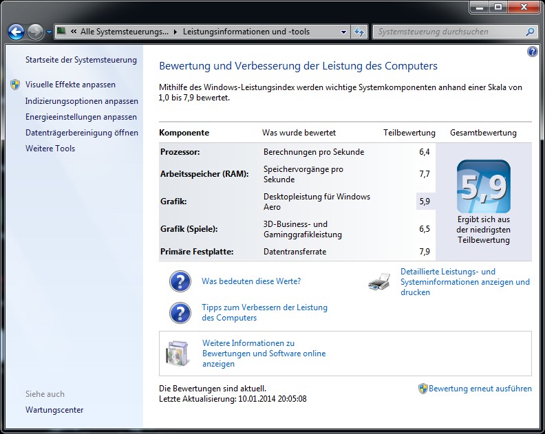

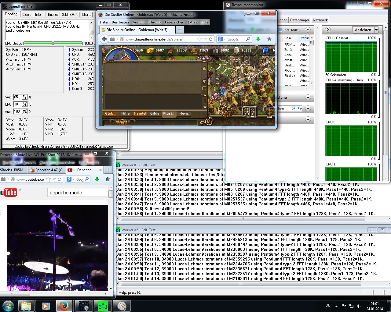

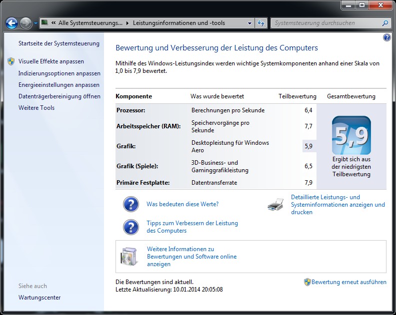

Von der Leistungsfähigkeit bin ich schwer beeindruckt. Für meine Verhältnisse und meinen Anwendungsbereich mehr als ausreichend. Die Kiste rennt und rennt. :cool_alt:
Filme werden ruckelfrei wiedergegeben. Meine Bildbearbeitung klappt in Windeseile. Sogar die Siedler rennen, als hätten sie Red-Bull zu sich genommen. :cool_alt:
Auch insgesamt ist ein sehr flüssiges Arbeiten möglich. Kein Vergleich zu den "Stockungen" meines vorhergehenden Systems mit E350N.
Ich denke mehr Power für einen Office-PC braucht keiner. ;)
