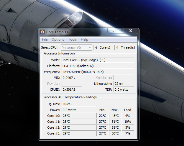

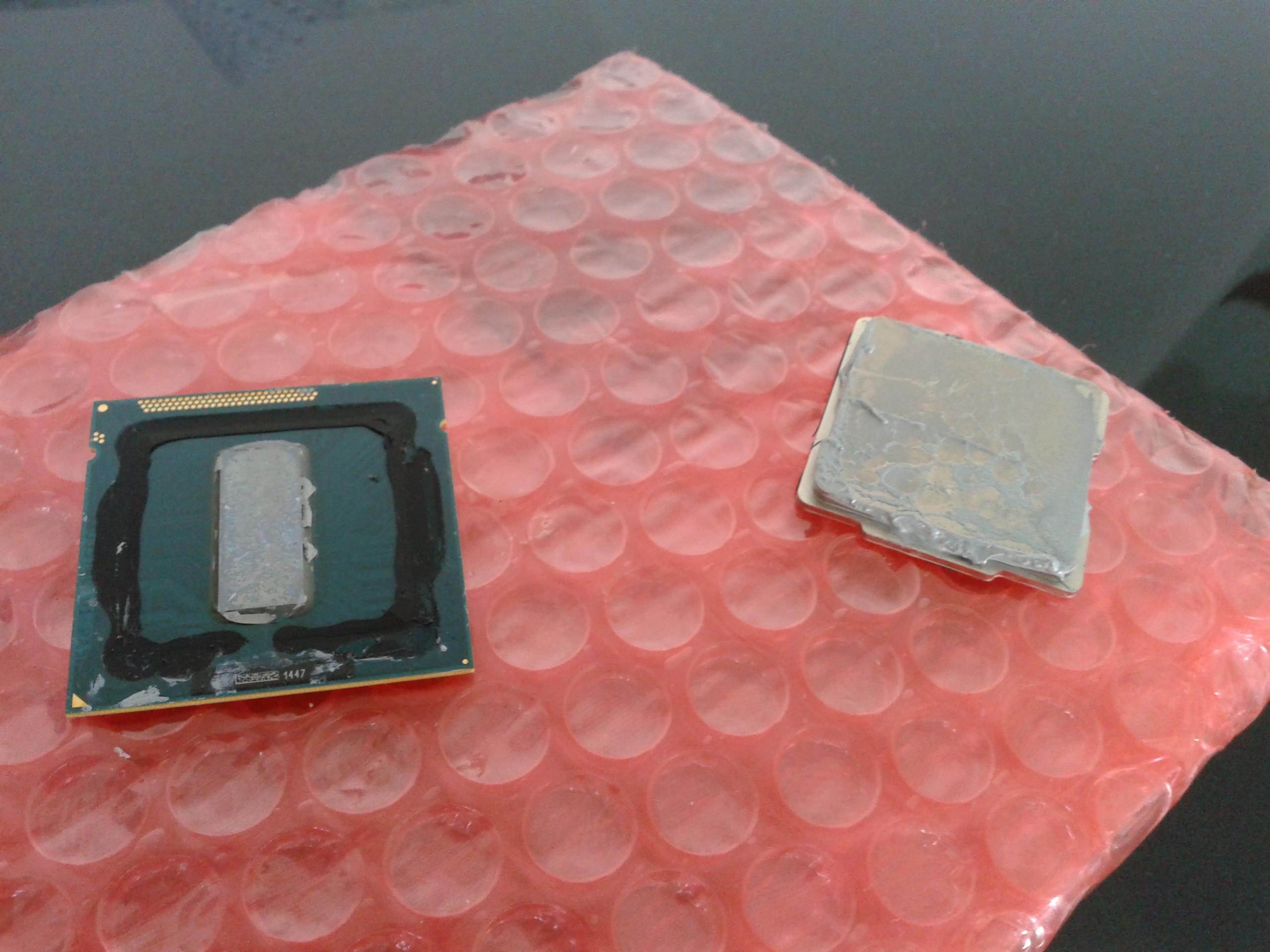

Hab meinen nun geköpft , nach dem reinigen und auftragen neuer WLP , ist mein i5 3570K fast 10°C Kühler , nicht schlecht hat sich für mich gelohnt.
Die alte wlp war steinhart :-( , echt zum kotzen was intel da macht .
Vorher Load 100% 63°C
Nachher Load 100% 52°C @4GHZ 1,162V
WLP Artic MX 2

Was hast du nachher draufgetan? Liquid Pro oder Freeze (wie in dem Artikel auf Tweaktown)?
Artic MX2 hab ich aufgetragen.

Verklebt hab ich meine auch mit silikon , gibt aber auch genug anleitungen zum köpfen im inet , eine Rasierklinge habe ich zb genommen , aber vorsicht man kann sich leicht verletzen . Was auch noch ein Problem werden kann ist, wen man leiterbahnen zerkrazt , also wirklich vorsichtig sein .
