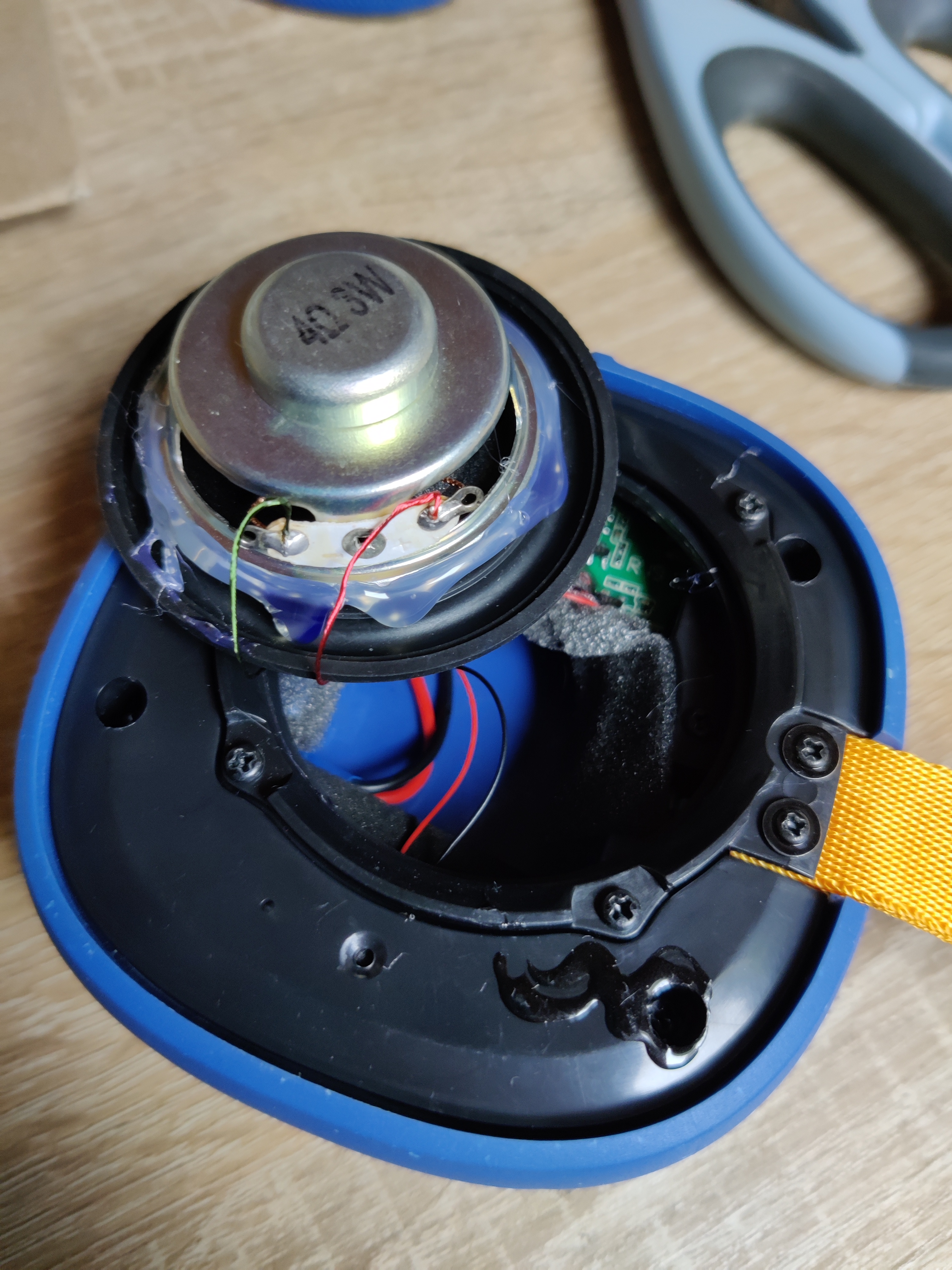

Habe es geschafft - ohne Flex, dennoch ging eine kleine Verklebung zu Bruch @l00pm45ch1n3
Tatsächlich lässt sich das Lautsprechergitter mit etwas aufhebeln lösen. Dann folgen ein paar kleine Kreuzschrauben bis zum Innenleben. Habe den 4cm Speaker (zwei Kabel) mit einem Lötkobeln gelöst. Die beiden einzelnen Litze (+ und + , - und -)haben Durchgang (Multimeter). Allerdings zeigt mir mein Multimeter keinen Durchgang an bei direkter Verbindung von + und -

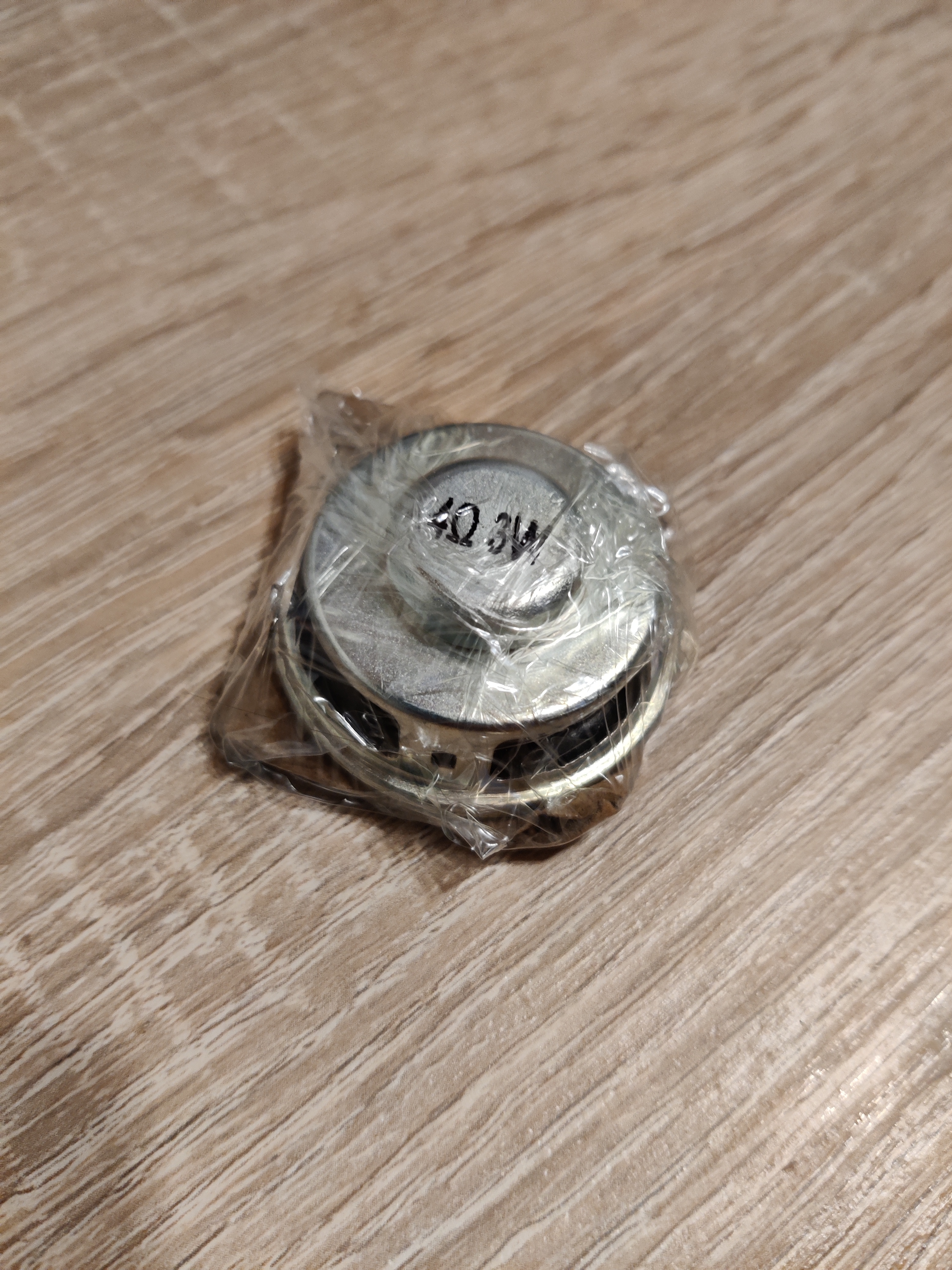

https://www.ebay.de/itm/2pcs-3W-4R-...515630?hash=item2ab6bdc1ae:g:7s8AAOSwKEFbqzvx bestell mir jetzt die Dinger für 2-3 EUR und schau mal was passiert. Dann hat es mich halt etwas Zeit gekostet ;)
